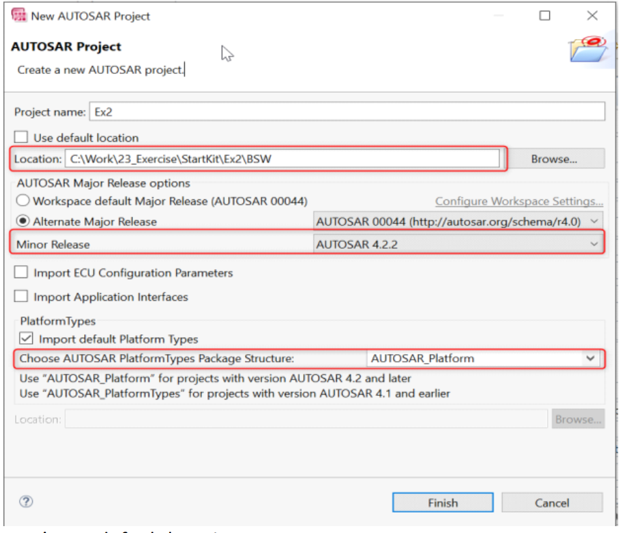

首先肯定是新建工程,如下图所示,需要设置工程存储的位置,以及AUTOSAR的版本。

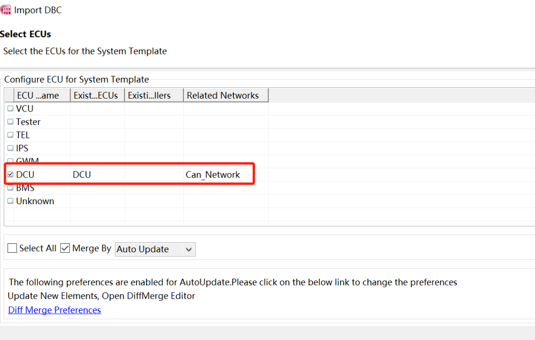

然后在file name处选择需要导入的dbc,通常一个dbc文件里,有多个节点的交互信息,所以接下来需要选择对应的ECU节点,如下图所示。

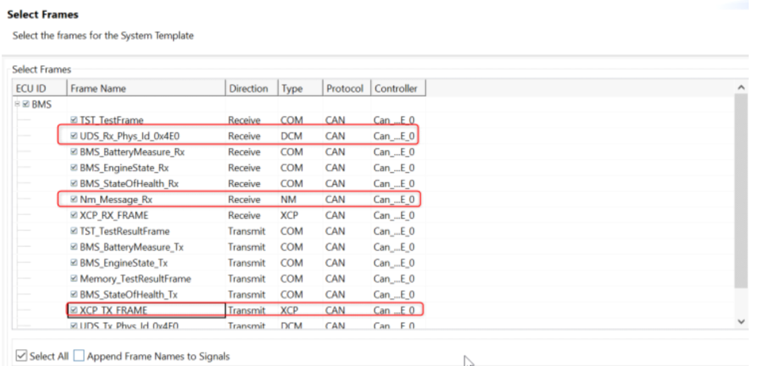

然后对于dbc中不同的CAN ID类型,需要手动去映射,比如NM报文,XCP报文、Diag报文,如下图所示,这一点不像Vector那么傻瓜式,直接在dbc文件里编辑好之后,工具可以直接识别,不过也难怪,dbc格式是Vector的。

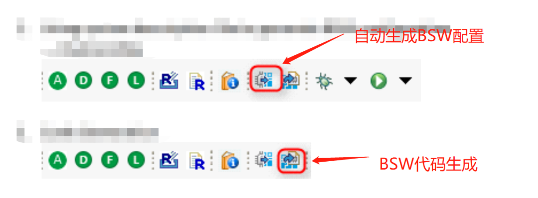

到这后,一路next到finish,dbc的文件的导入步骤算是完成了,可以点击菜单栏的自动配置BSW以及生成代码的按钮了,如下所示。
通常在生成代码过程会有很多报错,因为ISOLAR自动生成BSW代码,只是生成其中的一部分,另外一部分需要手动配置,报错的需要一个个修复。

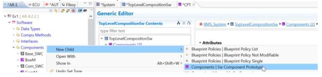

SWC的创建很简单,如下图操作就行。

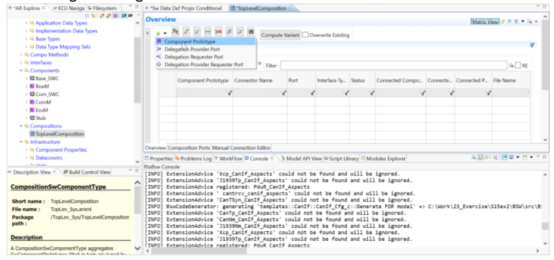

操作完之后,需要将其关联特定的composition,操作如下所示。

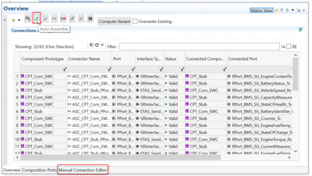

然后就可以建立与其他SWC或BSW模块的接口连接了,如下图所示。

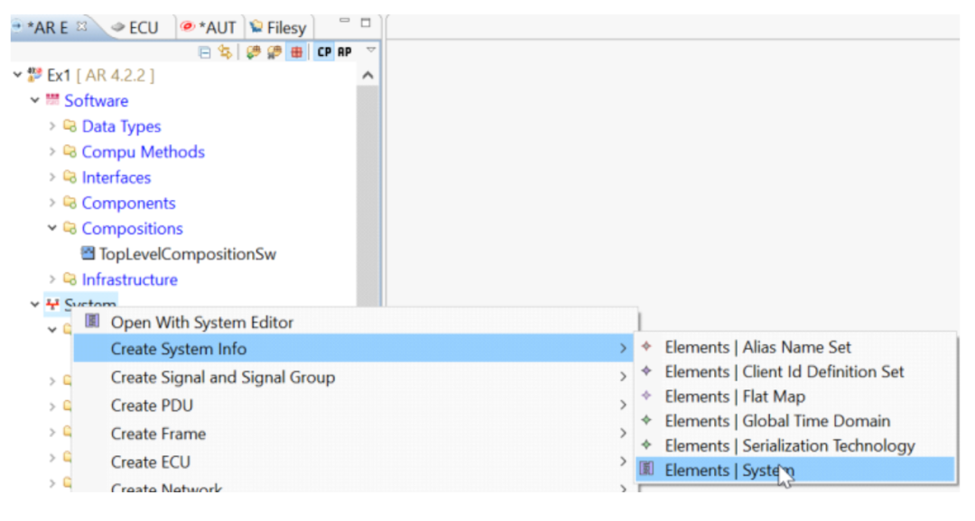

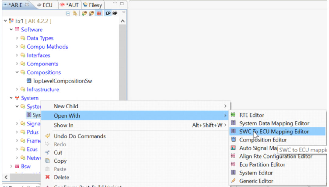

SWC搞完后,要开始创建system了,并且建立swc与ECU之间的关系,如下图所示。

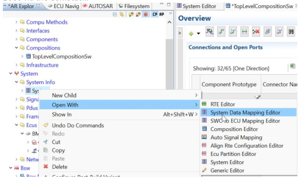

除此之外,还需要建立SWC与COM之间的信号映射,如下图所示。

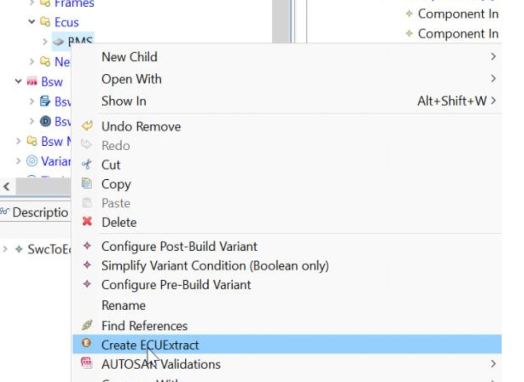

接下来就是ECU extract了,如下图所示。

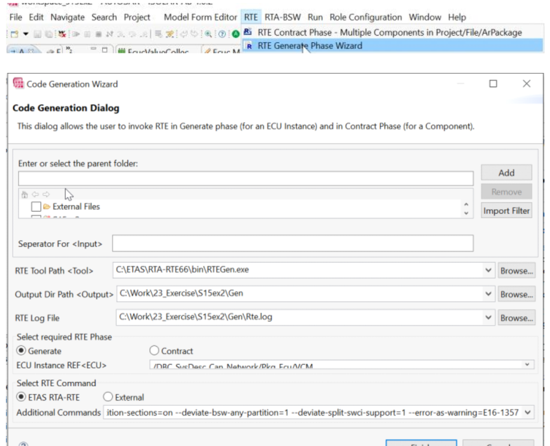

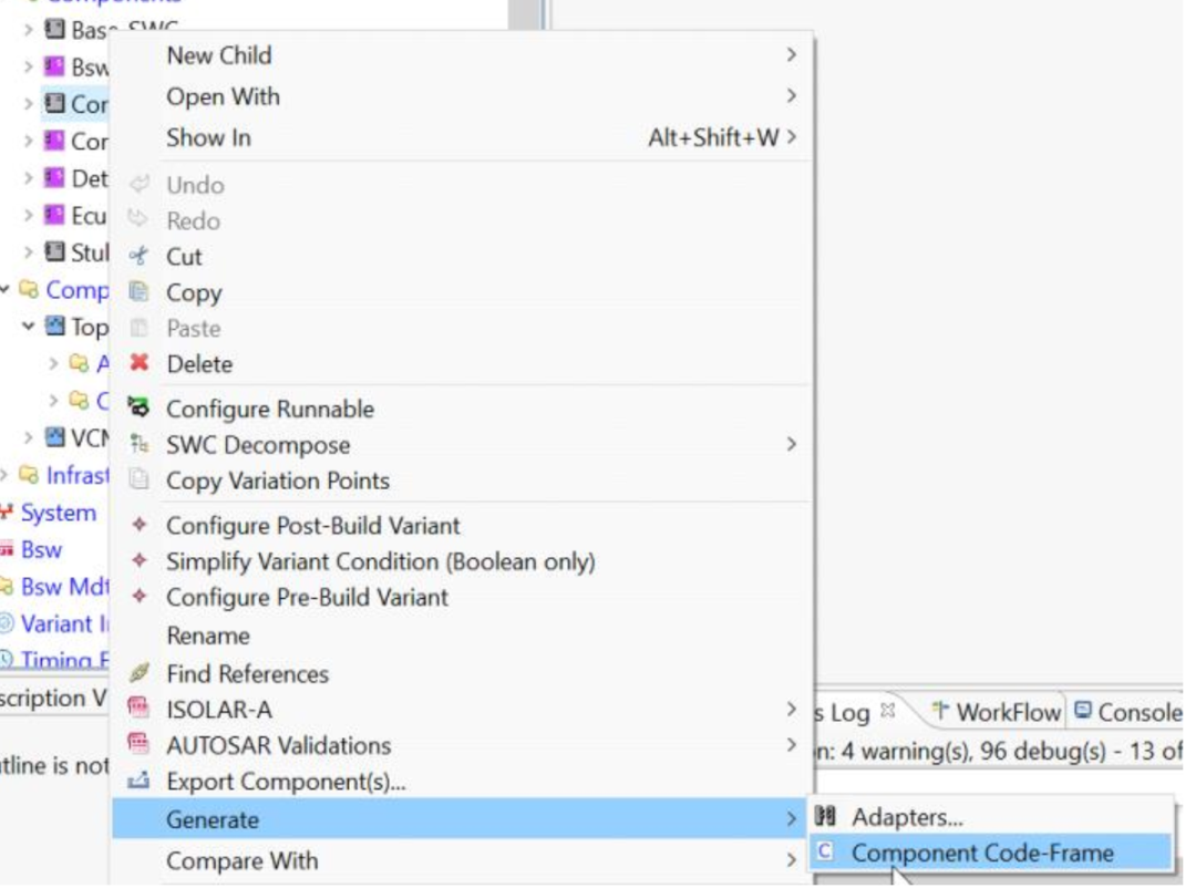

配置完成后,可以生成SWC,RTE代码了,如下所示。
