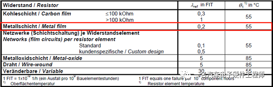

    继续往下,那这两个参数分别怎么计算呢,λref这个倒不是算出来的,而是查表得到的,在一些元器件的标准中可以查到,在参考条件55℃这个条件下,电阻的参考失效率是0.2FIT。

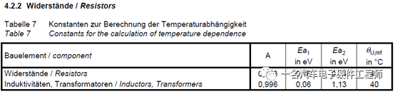

    对于这个里面的A,Ea1,Ea2这三个常数,用查表的方法可以得到,查表如下:

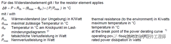

    继续给出来Δθ的计算公式,直到这一层,这里面的参数才算是可以全部都知道了。温升就是功率乘以热阻,然后等于后面这个公式,但是给出了一个等效替代的公式,至于怎么来的实在不太明白。
    P就是电阻实际工作时候的功率
    Pmax表示电阻的额定功率
    Rth就是热阻
    θmax是最高环境温度
    θbr是表示功率降额曲线拐角处的温度值

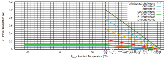

    以Vishay的一款封装为0603的普通贴片电阻为例,假设阻值为1K,应用该电阻的ECU安装位置为发动机舱,通过的电流为5mA。其功率降额曲线如下:
    可以得到:
    其工作时的功率P=0.025W
    其额定功率就是Pmax=0.1W
    最高环境温度就是θmax=105℃
    功率拐角处的温度θbr=70℃
    到这里就可以计算出Δθ=35℃ X 0.25=8.75℃;
