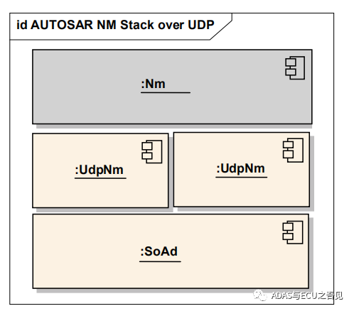

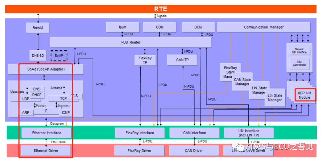

如下图1所示,描述了UdpNm在整个AUTOSAR架构中的位置关系:
图1 UdpNm与AUTOSAR架构关系
由上图可知UdpNm与车载以太网协议栈SoAd模块,NM模块有着密切的联系,后文将一一为大家解读,除此之外UdpNm在整个AUTOSAR架构中存在着如下限制条件,如下图2所示:
    在一个网络中只允许一个NM Cluster关联一个UdpNm实体;
    在同一个ECU中只允许一个网络与一个UdpNm实体关联;
    UdpNm仅适用于基于TCP/IP的系统;
图2 UdpNm限制条件

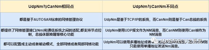

在正式介绍UdpNm工作原理之前,想必大家都听过AUTOSAR CanNM模块,该模块小T在之前的文章《AutoSAR之基础篇CanNM》已经进行了较为详细的介绍,因此有必要针对两者做一个比较,以便让大家对这两者的相同点与不同点有一个基本的认识。
UdpNm与CanNM的区别联系
如下图3所示,清晰地描述了UdpNm与CanNm两者之间的区别与联系:
图3 UdpNm与CanNm区别联系
由此可见,UdpNm的整个网络管理算法与CanNm基本是一致的,只不过是控制参数的变量名有所区别,本质上是相同的切换条件。
因此本文将不会过多的对UdpNm的网络管理状态机做过多的描述,如果大家需要详细了解,可以参考小T之前关于CanNm的文章《AutoSAR之基础篇CanNM》。

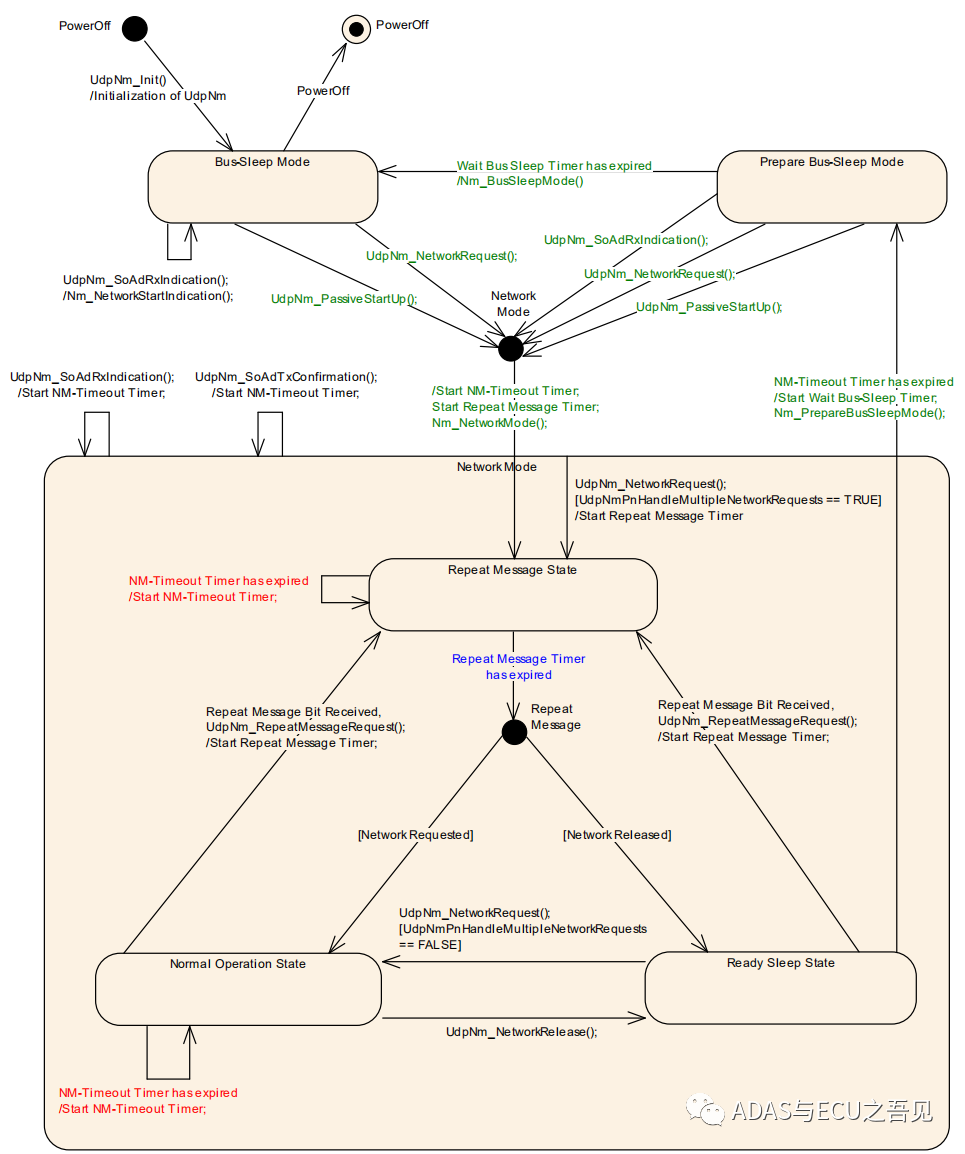

如下图4所示,为基于UdpNm的网络管理状态机,即对应的网络管理算法,描述的就是各网络状态之间如何进行切换:
图4 UdpNm网络管理状态机
与CanNm网络管理状态机一致,UdpNm模块将整个网络管理状态仍然划分为Bus Sleep Mode, Prepare Bus Sleep Mode, Network Mode 三大主体状态,其中Network Mode 可进一步划分如下三个子状态:
    Repeat Message State:重复发送报文阶段(处于周期性发送NM报文阶段);
    Ready Sleep State:准备休眠阶段;
    Normal Operation State: 主动请求正常工作阶段(处于周期性发送报文阶段);
切换条件在这里不过多赘述,基本与CanNM一致,只不过UdpNm基于TCP/IP系统,调用的函数接口与配置参数名会有所差异,如需要对外发送以太网NM报文时调用的函数接口为SoAd_IfTransmit,接收以太网NM报文则是通过UdpNm_SoAdIfRxIndication来进行获取。

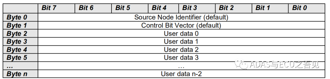

消息格式
如下图5所示,展示了UDP NM报文的报文格式:
图5 UdpNm报文格式
其中各关键参数解释如下:
    Source Node Identifier:默认是Byte 0,通过参数UDPNM_PDU_NID_POSITION来决定,可以选择Byte 0,Byte1;
    Control Bit Vector(CBV):默认是Byte 1,不过也可通过参数UDPNM_PDU_CBV_POSITION来决定,可以选择Byte0,Byte1;
    整个NM报文的长度不应超过底层传输层的MTU(Maximum Transmission Unit);

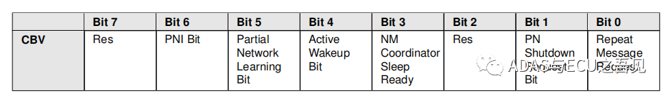

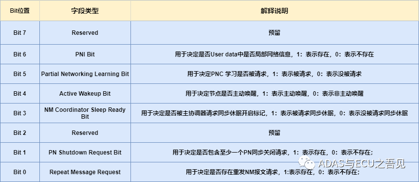

对于CBV域对于整个网络管理状态机控制也十分关键,因此也有必要再进一步解析下其中每一个bit的具体含义:
图6 UdpNm报文格式
如下图7所示解释了各CBV域各bit位所代表的具体含义:
图7 CBV域内各Bit含义说明
用户数据处理
如上图5所示,除去Byte0与Byte1,其他数据都可以作为User data来看待,可以通过函数接口UdpNm_SetUserData来设置NM报文中的User Data,也可以通过UdpNm_GetUserData接口来实现 。

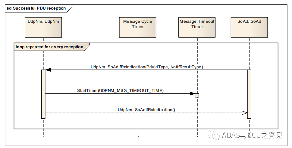

UdpNm接收与发送时序关系

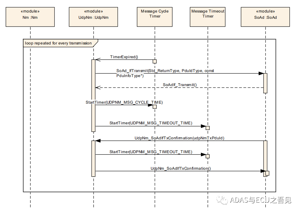

UdpNm模块发送NM或者接收NM时需按照一定的时序关系来进行,如下图8与图9清晰的描述了UdpNm模块发送与接收NM报文的时序关系。
发送时序
从下图8可以看出,每次Message Cycle Timer超时之后便会触发依次UdpNm的一次NM报文发送,发送接口通过调用SoAd_IfTransmit来实现,同时也会重置Message Cycle Timer计数器与UDPNM_MSG_TIMEOUT_Timer计数器。
当确认UdpNm成功外发之后,SoAd模块便会通过回调函数接口UdpNm_SoAdIfTxConfirmation来通知UdpNm模块,此时UdpNm模块便会重置UDPNM_MSG_TIMEOUT_Timer计数器。
图8 UdpNm NM报文发送时序
接收时序
如下图9所示,当接收到来自外部的NM报文时,SoAd模块通过回调函数UdpNm_SoAdIfRxIndication来实现NM报文的接收,同时也会重置UDPNM_MSG_TIMEOUT_Timer计数器。

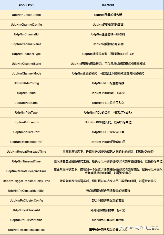

如下图10所示,小T将较为重要的配置参数总结如下,以供大家参考:

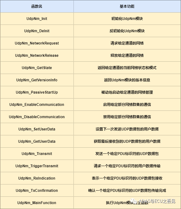

图10 UdpNm NM报文接收时序常用函数接口说明
为了便于大家在软件开发过程中的调试,小T将UdpNm模块较为重要的一些函数列举如下,供大家参考,如下图11所示:
图11 UdpNm模块常用函数接口
