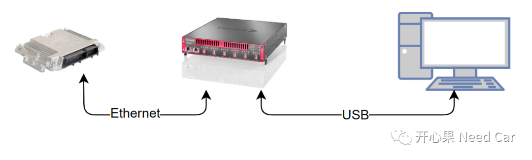

工程中,开发的节点(DUT:Device Under Test)支持Ethernet,开发过程中需要测试其通信状态。DUT、VN5650、监控设备之间的物理连接如下所示:
其中,DUT与VN5650硬件接口卡通过以太网连接。对于DUT,一般使用双绞线,与仿真设备连接时,可以使用转换接口,转换成RJ45与VN5650的RJ45连接器连接,也可以粗暴地直接双绞线连接。VN5650与PC端通过USB连接。

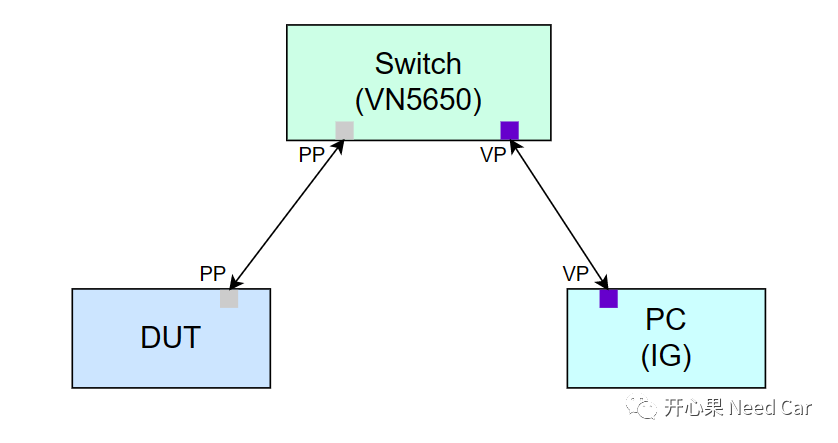

如上的连接,可以将VN5650看作交换机(Switch),最终形成网络结构如下所示:
Switch提供的是二层交换机的功能,负责数据的转发,它可以连接多个PP(Physical Port)/VP(Virtual Port),但其中至少一个是PP。提示:CANoe中的虚拟端口(VP),一般不需要用户手动添加,CANoe会根据用户创建的模块(如IG/CAPL节点)与Segment绑定情况自动添加。

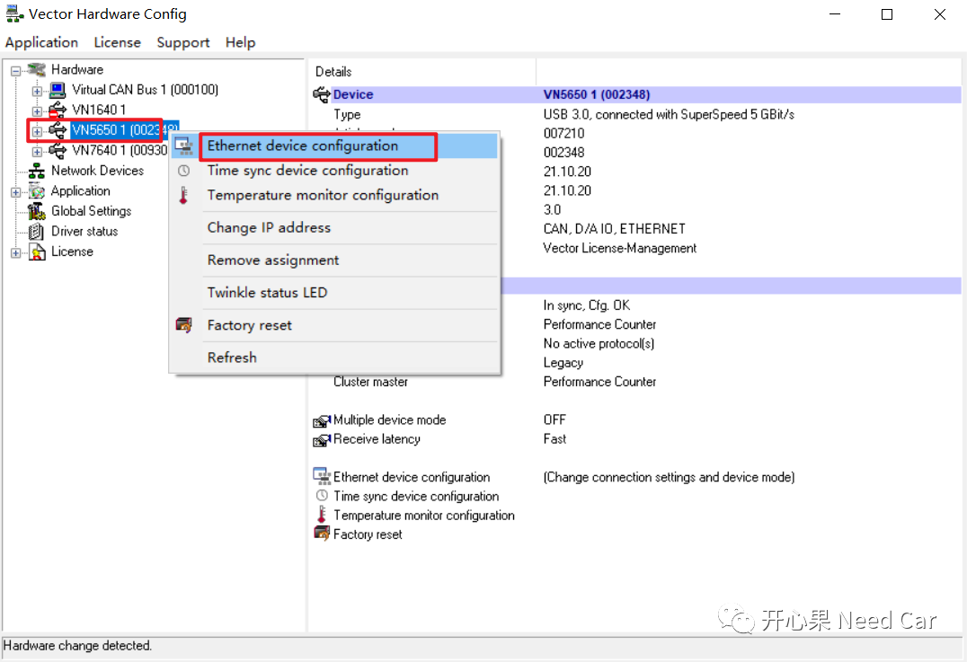

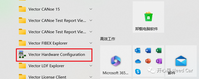

安装CANoe 15.0软件以及VN5650驱动以后,在开始菜单中可以找到"Vector Hardware Configuration",如下所示:
在Vector Hardware Config的配置界面选择VN5650,右击->选择"Ethernet device Configuration",如下所示:

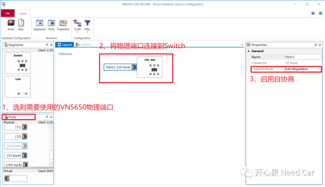

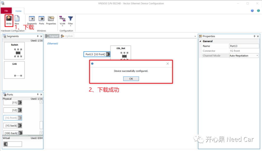

选择Port口,此处选择要使用的VN5650物理端口(PP),本文仅使用Port13[1G front],即:目标DUT与VN5650通过RJ45连接,至于Ethernet的通信速率,使用默认的自协商(Auto-Negotiation)方式即可,配置如下:
配置好网络以后,将配置好的网络下载到VN5650设备中,成功配置网络到VN5650后,提示如下:

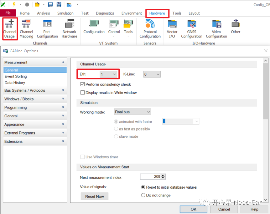

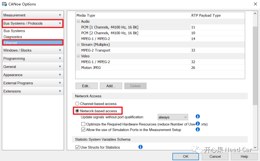

提示:配置好的Network信息可以保存为*.XML文件,方便复用。(二)CANoe软件配置1、Hardware::Channel Usage配置本文配置一个以太网网络,设置如下:
Network访问方式选择"Network-based access",如下所示:

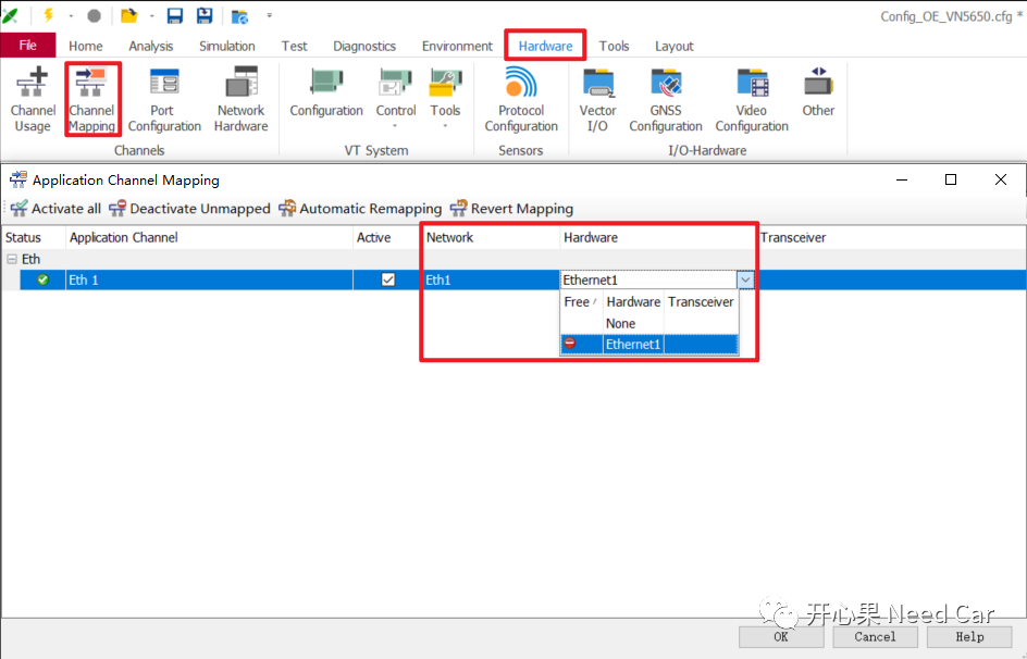

2、Hardware::Channel Mapping配置
将配置的网络与硬件通道关联,如下所示:

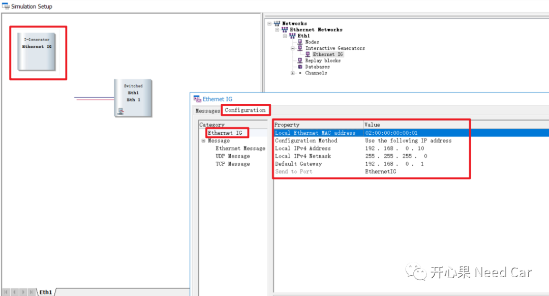

3、创建仿真IG(Interactive Generator)模块当需要模拟节点UDP/TCP报文发送时,可以通过IG等模块仿真,IG创建如下所示:
IG属性配置,本文设置虚拟以太网节点(IG)的IPv4地址:192.168.0.10,网络掩码:255.255.255.0,默认网关地址:192.168.0.1,如下所示:

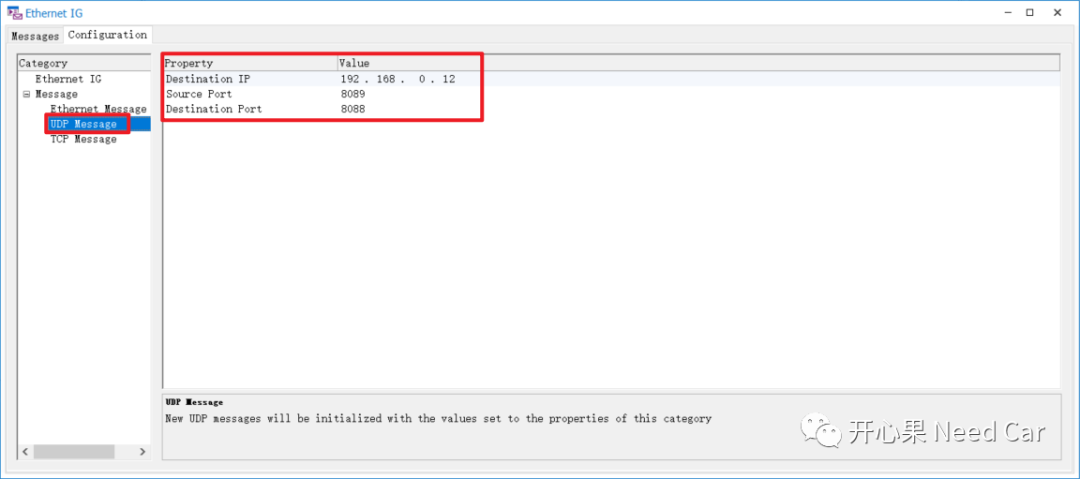

本文配置UDP报文发送属性,发送的目标IPv4地址:192.168.0.12,目标端口号:8088,IG端口号设置为:8089,如下所示:

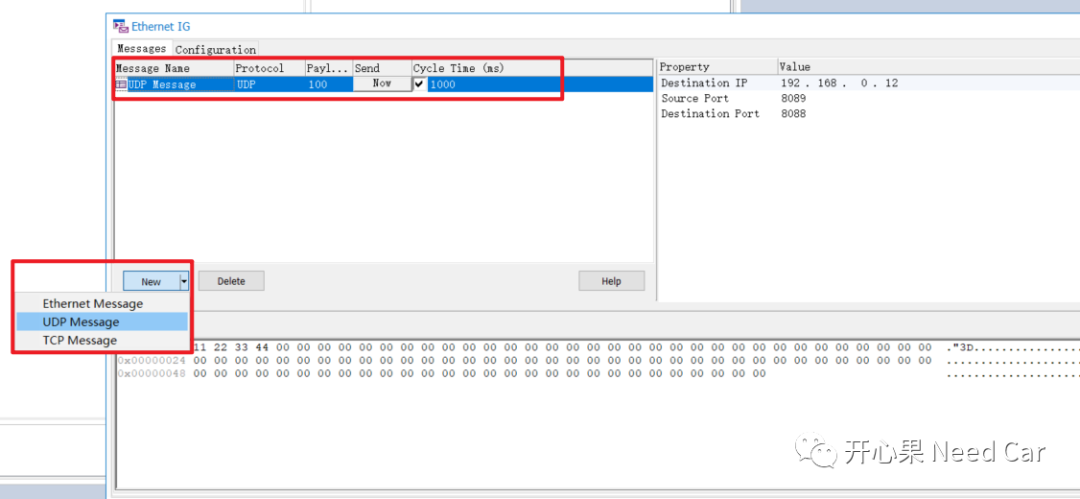

添加仿真UDP报文,周期1000ms,如下所示:

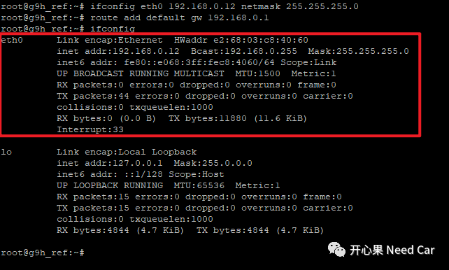

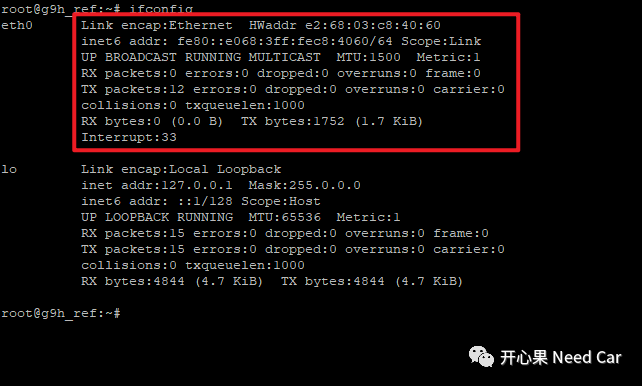

提示:DUT的IP地址、网关、掩码以及端口等信息,开发过程中配置。而本文的DUT型号是芯驰的G9H,基于Linux系统,可以通过命令行设置这些信息,本文只是临时配置,使用临时配置的方式修改DUT的IP地址、网关、掩码信息。没有设置之前,网卡eth0并未分配IP地址、网关、掩码等信息,如下所示:
临时分配IP地址、网关、掩码操作如下:
上述命令如下://配置网卡eth0的IPv4地址,网络掩码ifconfig eth0 192.168.0.12 netmask 255.255.255.0//配置默认路由地址route add default gw 192.168.0.1再次通过ifconfig确认DUT的IP地址、网关、掩码等信息,如下所示:

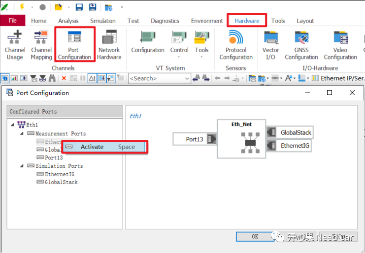

4、Hardware::Port Configuration配置将配置的PP端口以及仿真端口使能,右击对应端口->Active,如下所示:

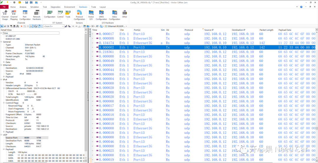

5、启动仿真UDP数据流如下所示:
DUT的数据通过物理端口Port13将数据发送给Switch(VN5650),Switch在将数据转给虚拟节点(IG)的虚拟端口(EthernetIG)。虚拟节点(IG)通过虚拟端口(EthernetIG)将要发送的UDP数据发送给Switch(VN5650),Switch在将数据通过物理端口Port13将数据发送给DUT。
