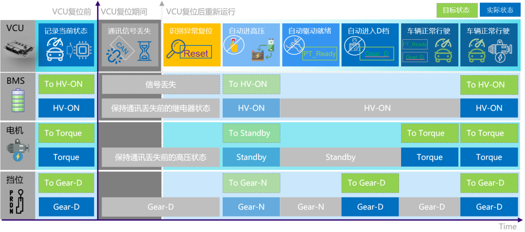

为此,联合电子开发了一种新能源整车控制器软件复位后动力自动恢复的控制功能(图1),该功能通过识别到控制器发生了软件复位,然后根据复位后车辆的状态,决定是否需要恢复车辆复位前的状态,实现在尽可能保证安全的前提下,自动恢复到复位前的状态。
图1 VCU 复位后自动恢复可行驶状态

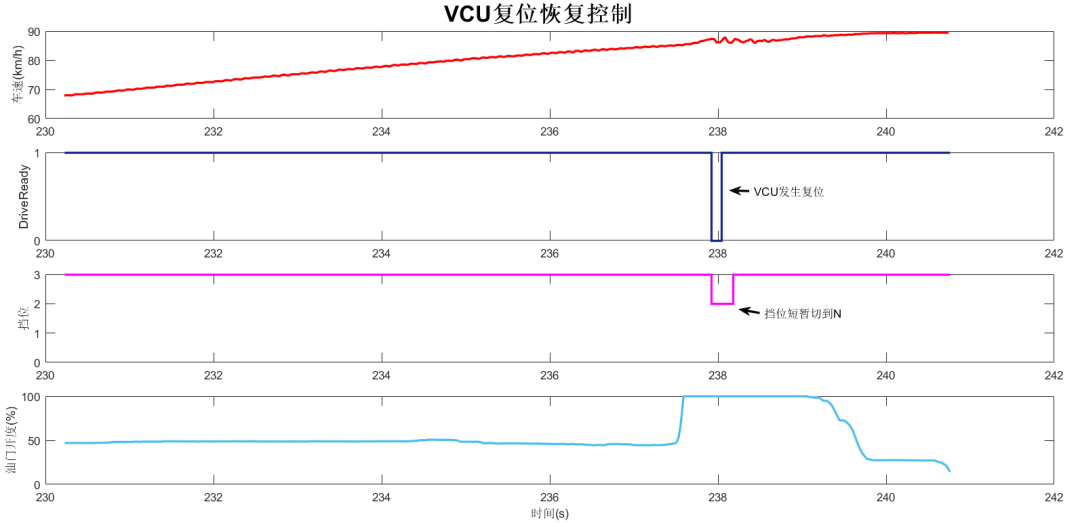

上述方案经过实车测试,在VCU发生复位后约0.11s后恢复通讯,该功能可以在0.19s内自动恢复高压状态,0.25s后自动恢复整车驱动就绪状态,0.38s后自动恢复D挡并完成整个恢复过程。不需要驾驶员任何操作,整车恢复正常行驶状态且没有发生长时间动力丢失的现象(图2)。

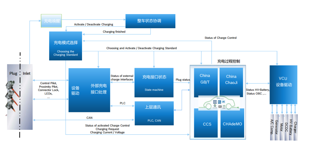

充电控制功能负责识别不同模式的充电需求,根据不同的模式选择对应充电控制过程。与供电设备(EVSE)、动力电池BMS等充电相关部件协调交互,实现充电使能条件判断,充电过程监控,充电结束条件判断等功能。开发的软件不仅能实现支持国标交流/直流充电协议,也能满足欧洲和北美的联合充电系统(CCS)以及日本CHAdeMO充电协议(图3)。为了解决充电设备的兼容性和充电时长难以满足电动车车主的需求,软件也实现了超级充电标准的充电控制功能。
图3 充电控制软件架构

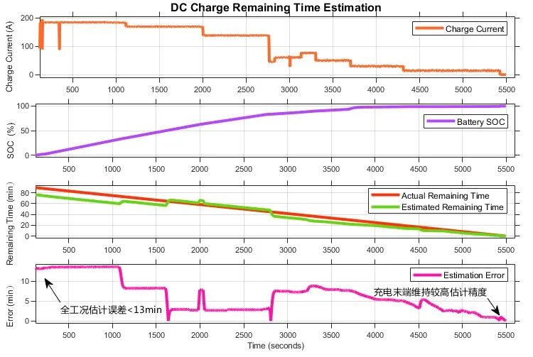

剩余充电时间是指电动车开始充电到充电结束所花费的时间,充电时间随着车辆电量增多逐渐减小。剩余充电时间估算功能要求车辆在充电开始阶段就能准确预测整个充电过程所花费的时间,但电动车充电过程中,充电时间受电芯特性、充电策略、桩输出能力、整车热管理和SOX估算精度等多个因素的影响,因此,高精度的剩余充电时间估算一直是行业难题。
联合电子采用的是一种基于充电工况动态修正的自适应剩余充电时间估算算法,该算法将充电过程分为低电压预充电,恒流充电和恒压充电三个阶段,算法根据每一阶段的充电特征,分别估算各阶段充电时间,然后累加求和得出总时间。在恒流充电阶段,可以根据客户需求配置基于电芯电压或SOC阶梯式充电策略的充电时间估算。
在充电过程中,算法通过增加充电桩输出能力修正因子来预测未来充电桩最大输出电流。对于高低温工况,除了在充电开始前计算电池预热、预冷时间外,充电时间算法在充电过程中也会基于电池热模型和电池包热管理策略,预测未来电池温度,进而确定电池未来的充电电流。对于充电末端,由于SOC精度造成充电时间偏差,算法增加基于单体电压的充电时间倒计时算法以提高末端充电时间估算精度(图4)。
图4 直流充电剩余时间计算实测效果

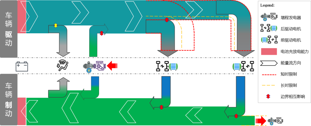

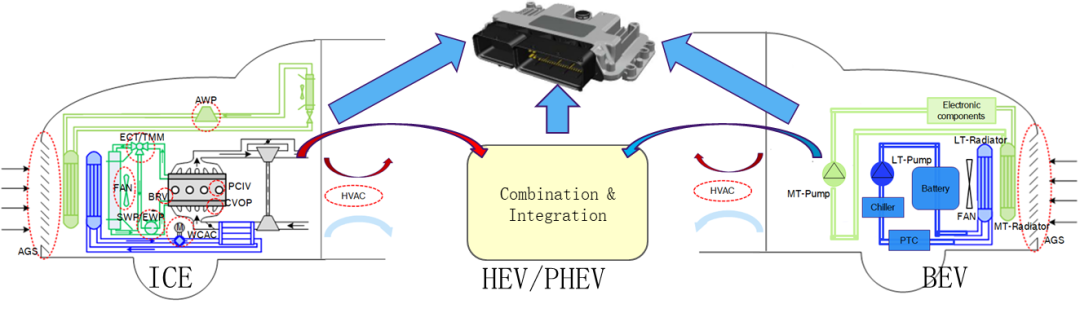

热管理控制功能可以协调来自于电池、电机、发动机和驾驶舱等的加热或冷却需求(图5),结合整车模式来决策和切换热管理控制模式,进而控制各子系统准确的响应各种来源的热管理需求。开发的软件可以适用于纯电和混动项目中的多种热管理拓扑结构。
图5 VCU热管理需求来源

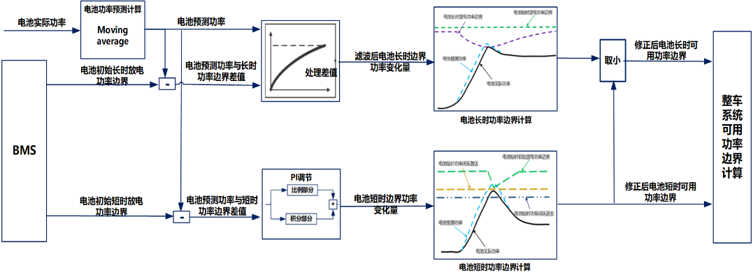

针对多电机耦合的混动系统,通过大量策略优化以及低温驾驶性试验验证对比,软件将电池长时功率进行动态边界调节,在扭矩结构以及模式切换过程中,用电机长时扭矩边界对驾驶员驱动需求进行限制,用电机短时扭矩边界对类似ESP干涉、发动机启动预留等扭矩需求进行限制,保证满足驾驶需求的同时,不会出现电池过充过放的情况。通过电池功率预测,电池限制功率闭环调节,以及预测功率变化趋势提前收窄或放宽功率限制边界等方式。很好的解决了低温环境下兼顾功率保护和驾驶性的效果(图8)。
图8 功率闭环保护功能框架

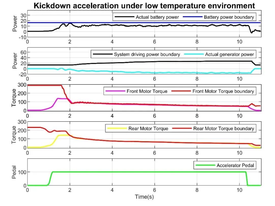

以低温环境下起步全油门加速工况为例,通过上述软件优化措施,当低温工况发电机实际功率波动情况下,也可以保证电池功率不过放,并且前后电机准确响应扭矩边界限制,避免驾驶抖动的发生(图9)。
图9 低温全油门加速驾驶性实测效果

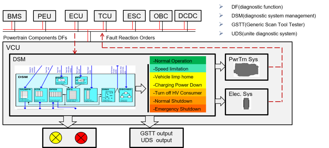

基于对整车所有驱动部件的700多个故障原因和影响梳理,结合整车可能的故障响应方式,软件针对不同场景下发生故障的严重性,设计了多个等级的故障响应方式。在确保车辆安全的前提下,尽可能做到了驾驶体验的友好性。此外VCU作为整车OBD的主控制器,根据法规实现了不同部件发生故障发生后的亮灯需求协调和故障提示功能(图10)。
图10 故障诊断和响应功能框架
