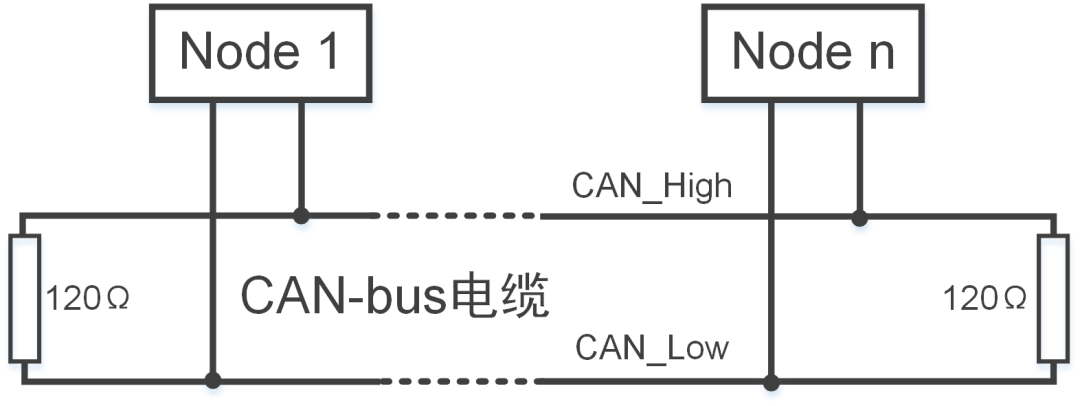

根据ISO11898-2对终端电阻的取值规定,必须在总线的首尾两端各挂一个120Ω的终端电阻,即总线上加60Ω的终端电阻,而中间节点则不需要挂终端电阻,如图1所示。

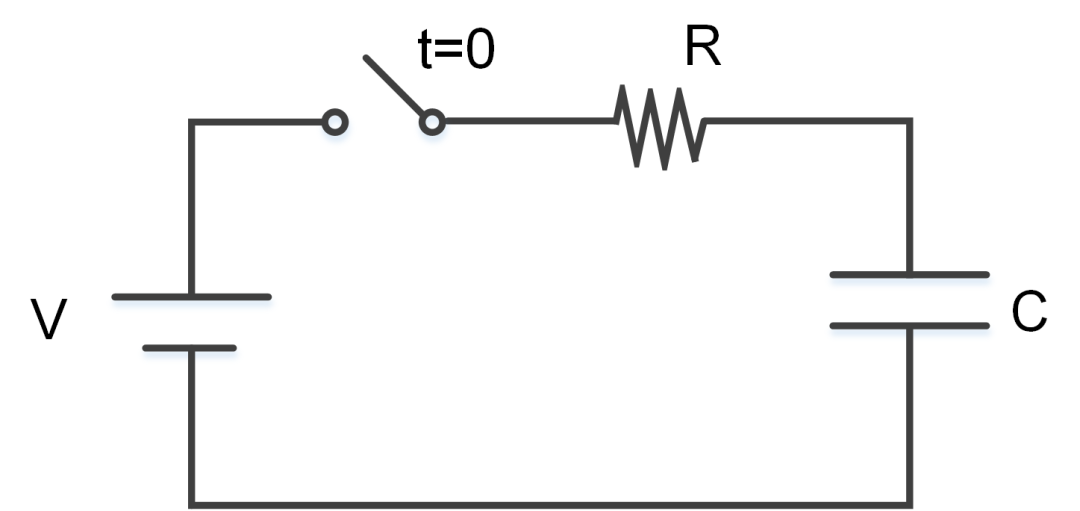

前面提到,下降沿缓慢程度,受终端电阻的影响,是如何影响的,那这就和时间常数τ有关系了。我们知道,时间常数可由电容(C)和负载电阻(R)确定,即τ=RC,所以当总线上无终端电阻时,CANH和CANL之间的阻值很大,例如CANScope,在未加终端电阻时,测量的电阻值,约91KΩ左右,所以根据时间常数的公式,τ值会很大,所以无法快速消耗掉总线上寄生电容上的电能,从而导致下降沿缓慢,迟迟达不到隐性状态。

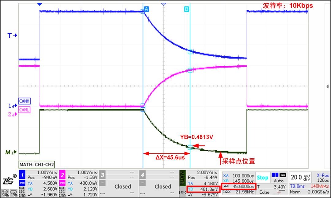

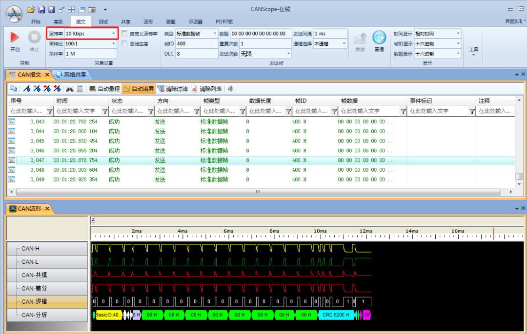

下面以CANScope不加终端电阻,波特率为10Kbps进行自发自收为例,如图7所示,CANScope报文列表中,无错误帧产生。通过观察同步的示波器截图,如图8所示,光标区域ΔX为45.6us时,差分信号在光标B处的电压YB为0.4813V,又由于CANScope默认的采样点是75%在光标区域之后,所以此时可正常判断该位为隐性,从而不会导致错误帧的产生。
图7 10Kbps波特率发送报文

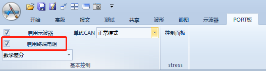

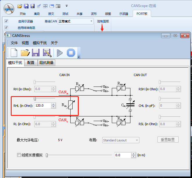

在使用CANScope作为测量设备时,除了用户自己外部添加终端电阻的方法外,还可以通过软件配置给被测节点或网络添加终端电阻,其添加的方法,会根据不同的PORT头配件,选择不同的配置方法。当使用标配件P8251T、P1040T时,勾选图9中的启用终端电阻,即可在总线上添加120Ω的终端电阻;当选配件使用StressZ时,如图10中的RHL,可根据需要设置对应的终端电阻。
