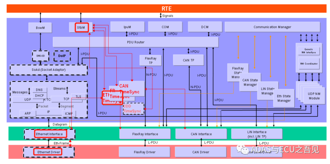

按照AUTOSAR标准文档规范,有关EthTsync模块在整个AUTOSAR车载以太网协议栈的具体位置描述如下图1所示:
图1 EthTsync模块与以太网协议栈关系
如上图所示,可以得出如下几个基本结论:
    车载以太网时间同步方案会涉及到Eth Driver,EthIf模块,EthTsync模块以及StbM模块等,其中Eth Driver,EthIf模块提供时间同步报文的收发解析,EthTsync模块负责时间同步协议解析,StbM负责时间同步统一管理与分发,为应用层提供全局时间戳服务;
    按照AUTOSAR规范定义当前使用的车载以太网时间同步协议与IEEE802.1AS的gPTP(generalized Precision Time Protocal)协议一致;

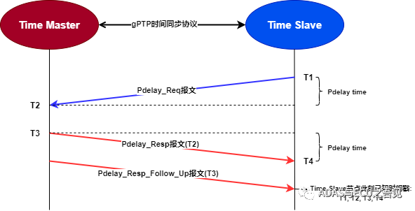

    3. Path延时时间测量原理
    从时钟节点为了能够跟主时钟同步,除了上述主从时钟节点的时钟频率偏差带来的差异外,还存在一个非常重要的延时即以太网总线传输延时需要进行精确测量,才能够保证时间同步的精度,测量原理如下图4所示:
    图4 gPTP延时时间测量原理
    注意,Pdelay_Req报文发起方既可以是Time Master也可以是Time Slave,本文只不过以Time Slave为例。
    延时时间Pdelay time的测量具体步骤如下:
    S1:Time Slave节点发送Pdelay_Req报文,Time Slave节点记录该报文发送时刻的时间戳T1;
    S2:Time Master记录MAC层收到Pdelay_Req报文的时间戳T2;
    S3:Time Master将上述T2时间通过Pdelay_Resp报文发送至Time Slave,同时Time Master记录发送该报文的时间戳T3,Time Slave记录收到该报文的时间戳T4;
    S4:Time Master将上述T3时间通过Pdelay_Resp_Follow_Up报文发送至Time Slave,当Time Slave收到该报文时便知道了T1,T2,T3,T4时间戳;
    考虑到主从时钟之间的时钟频率偏差以及主从时钟之间的延时对称原理,因此Pdelay time的计算方法如下所示:
    Pdelay计算公式
    值得注意的是上述公式中如果主从时钟频率一致,那么此时P=1。

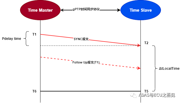

    4. 时间同步原理

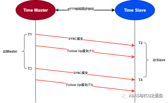

    基于上述计算出来的总线延时时间Pdelay time以及主从时间频率的比值,也被称为NeighborRateRatio,那么便可以完成从时钟节点与主时钟之间的同步,其同步原理如下图5所示:
图5 gPTP时间同步原理
如上图5所示,基于gPTP的时间同步协议通过SYNC报文与FollowUp报文来实现同步,同步流程如下:
S1:Time Master发送SYNC报文,该报文如果是单步模式,那么就需要携带T1时间戳信息,如果是双步模式,该报文无需发送任何有效信息;
S2:Time Slave收到SYNC报文之后,MAC层会记录对应时刻的时间戳T2;
S3:若基于双步模式,Time Master再发送Follow up报文,该报文中携带着SYNC报文外发时刻的时间戳T1;
基于上述流程,我们便可以得到从时钟节点与主时钟节点的时间同步关系,设某时刻Time Master的全局时间为T6,对应此时刻的Time Slave 本地时间为T5,因此时间同步关系如下:
其中Pdelay time通过上述延时时间测量过程得到,最终得到的Time Master与Time Slave的同步时间关系。
注意:gPTP时间同步过程可分为单步模式与双步模式,单步模式(one step)对以太网PHY硬件要求较高,需要能够精准获取发送时刻的时间,因此普遍采用双步模式来完成时间同步,以便降低集成难度。
对于AUTOSAR规范中定义的gPTP时间同步协议而言,默认采用双步模式(two step)。

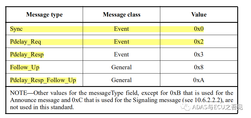

在AUTOSAR中的gPTP协议支持SYNC, Follow-up,Pdelay_Req,Pdelay_Resp, Pdelay_Resp_Follow_up 五类报文。
其中SYNC,Pdelay_Req, Pdelay_Resp报文属于事件型报文,因为都需要记录收发时刻的时间戳,而Follow-up,Pdelay_Resp_Follow_up则属于一般性报文,因为不记录该类收发时刻的时间戳,仅关注其承载信息,如下图所示。
图7 gPTP时间同步报文类型定义
上述五类报文按照AUTOSAR定义可以通过参数MessageCompliance来进行统一控制,如果该参数为TRUE,则需要采用IEEE802.1AS规范下的报文格式,如果该参数为FALSE,则使用AUTOSAR规范下的报文格式。

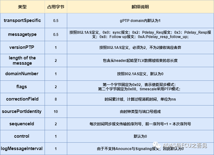

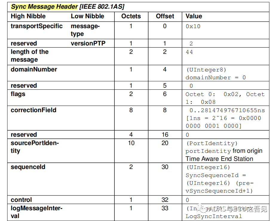

以IEEE802.1AS规范下的SYNC报文头信息格式为例,如下图所示:
SYNC Message头信息定义(IEEE802.1AS)
图8 gPTP时间同步报文类型定义
上述各参数解释如下表:
图9 IEEE802.1AS规范下sync报文头信息定义

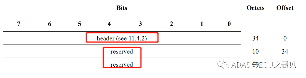

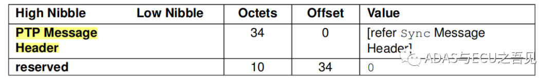

SYNC Message Payload定义(IEEE802.1AS)
如下图所示为SYNC报文的Payload定义以及说明:
图10 IEEE802.1AS规范下Payload定义说明
根据IEEE802.1AS规范下的SYNC报文头信息总共占用34个字节,保留了10个字节作为备用,也就意味着SYNC报文除具备gPTP的头信息以外,不具备其他有效信息。

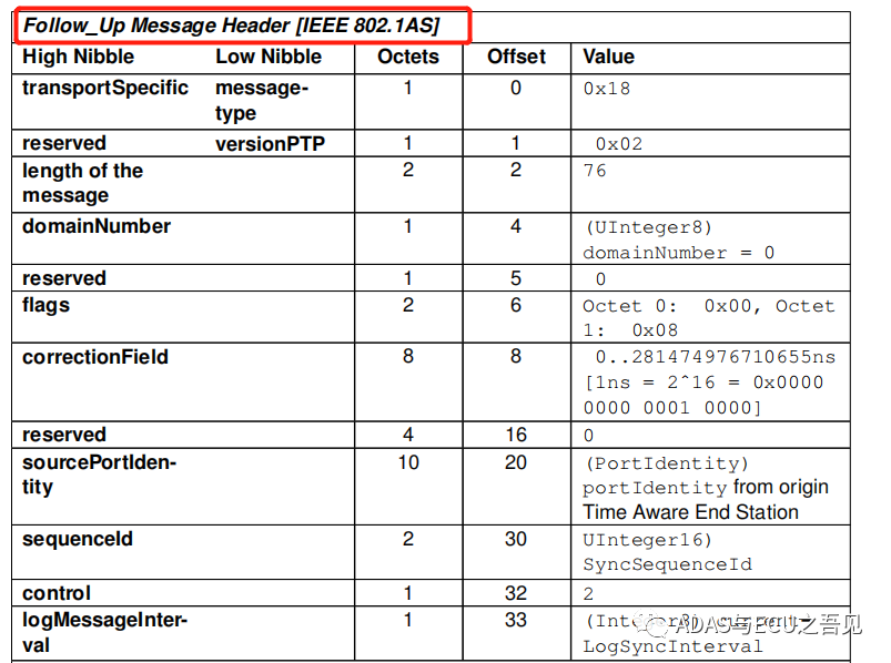

Follow_Up Message头信息定义(IEEE802.1AS)
如下图所示为Follow Up message的头信息定义说明,可以看出基本与上述SYNC报文基本一致。
图11 IEEE802.1AS规范下Payload定义说明
图11中每个参数的定义说明可直接参考图9,按照相应的报文类型对号入座即可。

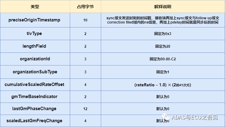

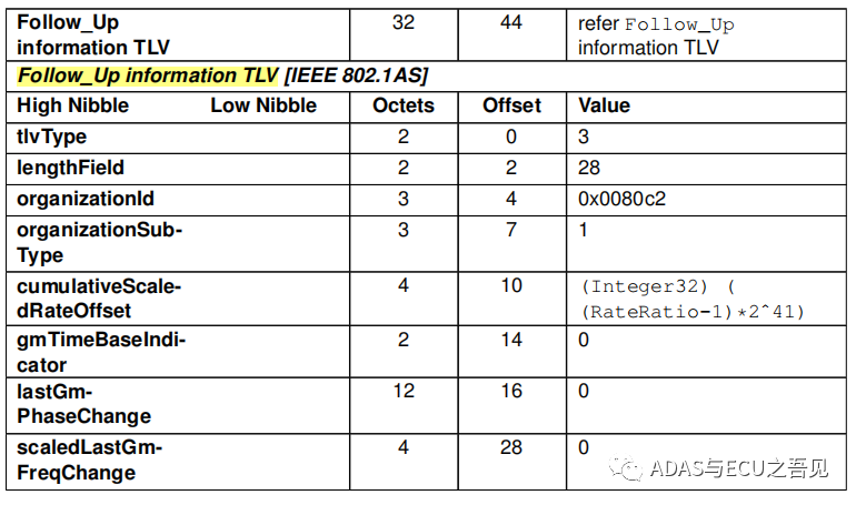

Follow Up Message Payload定义(IEEE802.1AS)
图12 IEEE802.1AS规范下Follow up报文Payload定义
如下图13所示为IEEE802.1AS规范下Follow up报文Payload与标准TLV字段解释说明:
图13 IEEE802.1AS规范下Follow up报文Payload解释说明

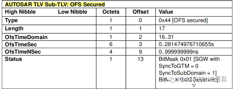

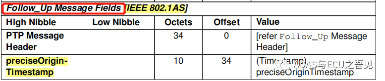

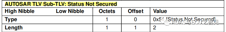

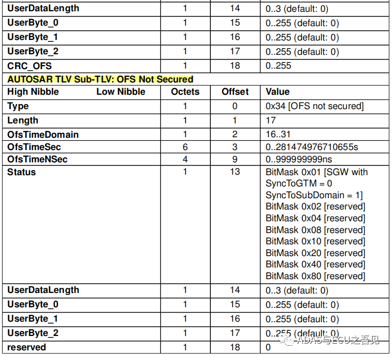

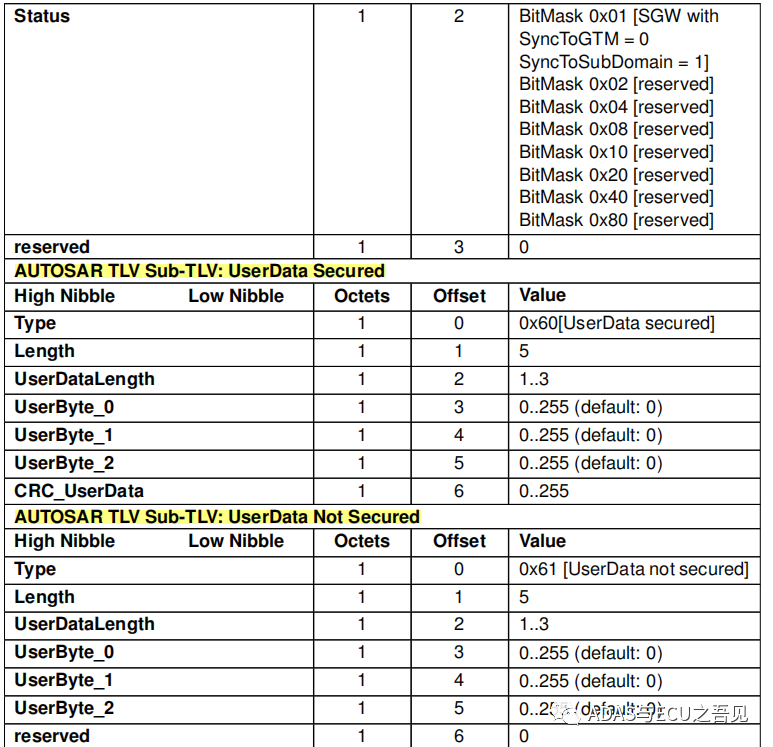

Follow Up Message Payload定义(AUTOSAR)

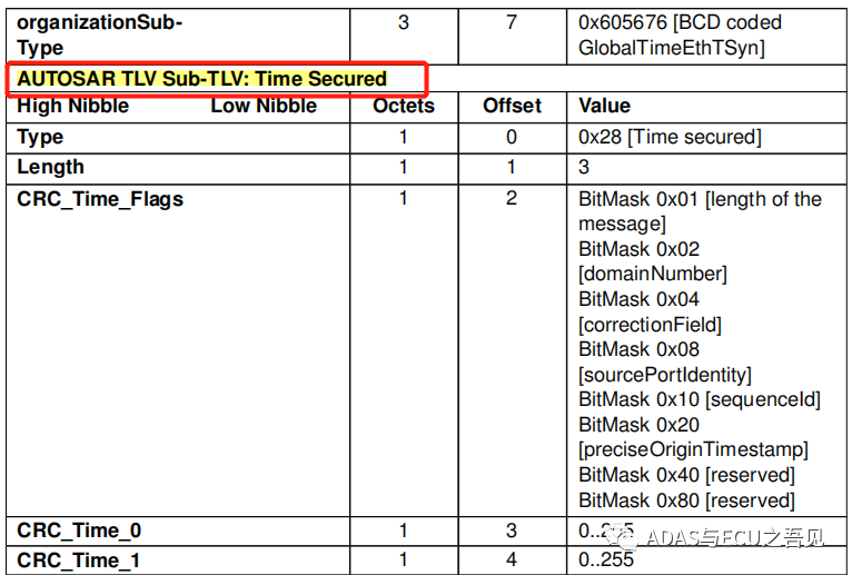

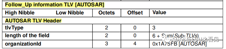

新增的AUTOSAR TLV字段如下图14所示:
图14 AUTOSAR规范下Follow up报文新增TLV字段定义
由于AUTOSAR规范下的新增TLV内容较多,主要是针对各种TLV做的CRC计算规则会有些许差异,基本原理一致,不复杂,由于篇幅原因,小T就不过多对这些TLV进行赘述,大家可自行进行研究。

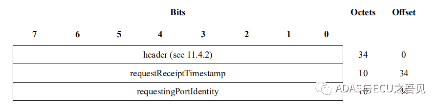

Pdelay_Resp报文格式定义
图16 Pdelay_Resp报文格式定义
上图中header与SYNC Message头信息定义(IEEE802.1AS)中一致,该报文共占用54个字节, 图中两个变量解释如下:
    requestReceiptTimestamp:该值是Pdelay_Req报文发送时刻的s与ns部分;
    requestingPortIdentity:该值应与Pdelay_Req报文中的sourcePortIdentity字段一致;

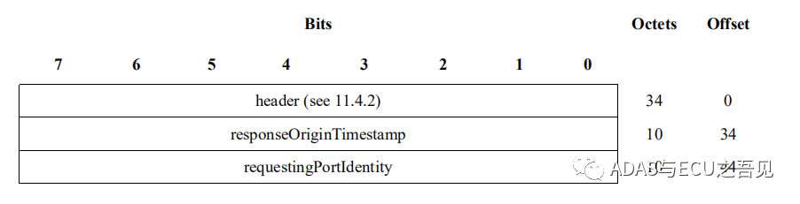

Pdelay_Resp_Follow_Up报文格式定义
图17 Pdelay_Resp_Follow_up报文格式定义
    responseOriginTimestamp:发送Pdelay_Resp报文时刻的s部分与ns部分;

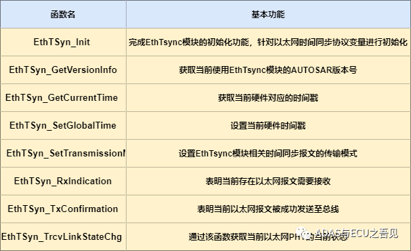

常用函数接口
为了便于大家更好地使用EthTsync这个模块,小T整理了关于车载以太网时间同步模块这部分常用的函数接口与功能说明,如下图18所示:
图18 常用函数接口说明
