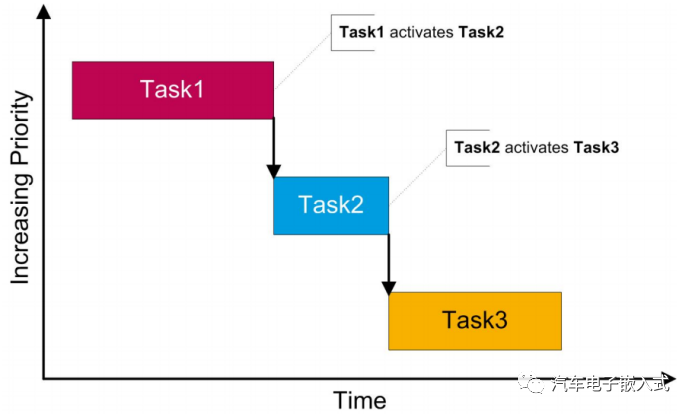

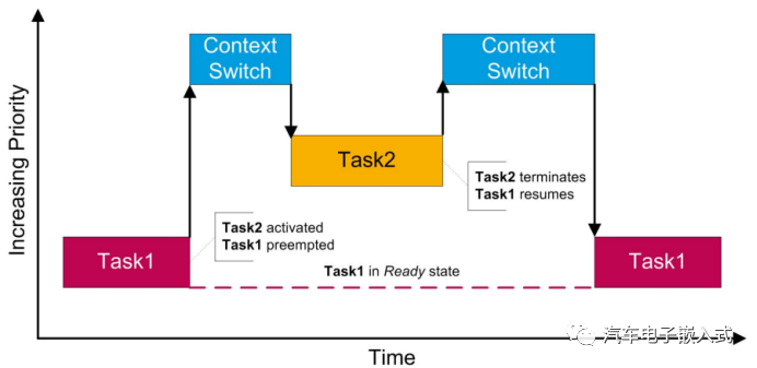

1.抢占式调度Preemptive Scheduling.
固定优先级抢占式调度算法很简单:运行准备运行的最高优先级任务。如果任务正在运行,而优先级较高的任务准备运行,则优先级较高的任务优先于正在运行的任务。这叫做任务切换。当高优先级任务完成后,抢占任务恢复。
对于所有任务都需要在运行时满足其最后期限的系统,抢占式的调度是最有效的调度策略,并将保证任务被激活(准备运行)和终止之间的最短时间。这个时间被称为对该任务的响应时间。抢占式调度的系统需要考虑抢占对共享数据的影响,并且可能需要引入并发控制机制。
图2.1 任务的抢占式调度

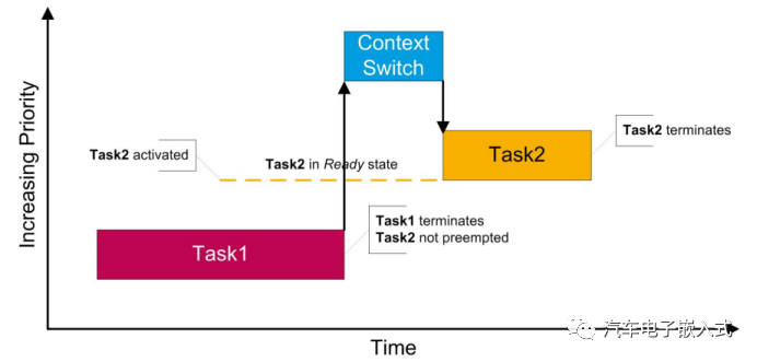

2.非抢占式调度 Non-Preemptive scheduling.
操作系统运行优先级已准备运行的最高任务,和抢占式调度一样。然而,抢占式调度不同的是,如果一个更高优先级的任务准备好了,那么它就会一直准备好运行,直到正在运行的任务终止——它不会抢占正在允许的低优先级的任务。这意味着,开始运行的非抢占式任务将始终运行到完成,然后终止。
非抢占式调度导致系统比抢占式调度的响应性更低(即任务通常有更长的响应时间),但系统不需要担心访问共享数据时出现的并发问题,因为调度模型不允许并发访问共享数据。

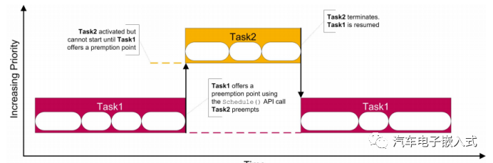

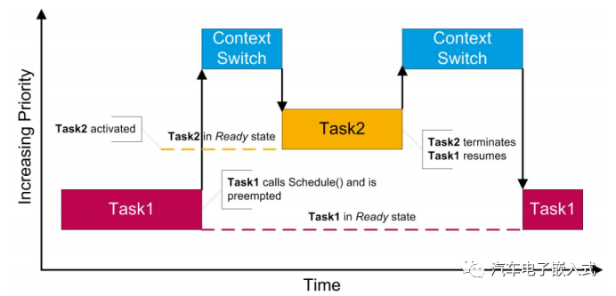

3.协同调度Cooperative scheduling.
操作系统将运行优先级最高的准备运行的任务。如果一个更高优先级的任务准备好了,那么它会一直准备运行直到:正在运行的任务终止(就像非抢占式调度);或者正在运行的任务调用Schedule() API来告诉操作系统它可以被抢占。当Schedule()调用时,高优先级任务抢占正在运行的任务,任务切换就发生了(就像抢占调度一样)。当高优先级任务完成后,被抢占的任务恢复。
通过仔细的设计,协同模式提供的系统虽然不像完全抢占式系统那样响应迅速,但不会像非抢占式调度那样缺乏响应能力。
图2.3 任务的协同调度

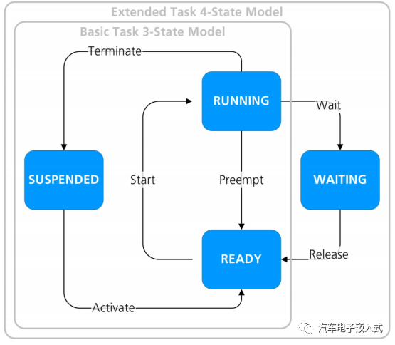

2.2.1 任务状态Task State
基本任务在三状态模型上运行。基本任务有以下几种状态:
l挂起Suspended
l准备Ready
l允许Running
扩展任务可以在等待事件时进入一个额外的状态:
l等待Waiting
图2.4展示了任务3或者4状态模型。
所有任务的默认状态是挂起。任务通过激活过程进入就绪状态。重要的是要理解激活并不会导致任务运行——它只是让任务准备好运行。激活可以通过多种方式发生,例如在代码中调用ActivateTask() API,或者作为某些触发器的结果,例如警报(Alarm)到期或调度表到期点( schedule table expiry point)。
当一个任务成为系统中优先级最高的任务时,RTA-OS将该任务移至运行状态,并在任务中的第一条语句开始执行任务。这通常被称为调度任务。一个任务可能在执行过程中被其他准备就绪的高优先级任务抢占。
图2.4 任务状态模型
如果有更高优先级的任务准备运行,则当前正在执行的任务将被抢占,并从运行状态移至就绪状态。这意味着在同一时间内只能有一个任务处于运行状态。
任务终止后返回挂起状态。任务可以在以后再次准备好,整个过程可以重复。
基本任务和扩展任务在准备、运行和挂起状态方面表现相同。但是,扩展任务也可以进入等待状态。当扩展任务通过等待事件自动挂起自己时,它将从运行状态转移到等待状态。
事件只是一个OS对象,用于为系统事件提供指示器。事件的例子包括数据准备使用或传感器值正在读取。
当扩展任务进入等待状态时,操作系统将分派准备运行的最高优先级任务。当设置事件时,任务将从等待状态移动到准备状态。注意,扩展任务返回到就绪状态,而不是运行状态。这是因为,在扩展任务处于等待状态期间,其他一些更高优先级的任务可能已经被激活,然后被分派。

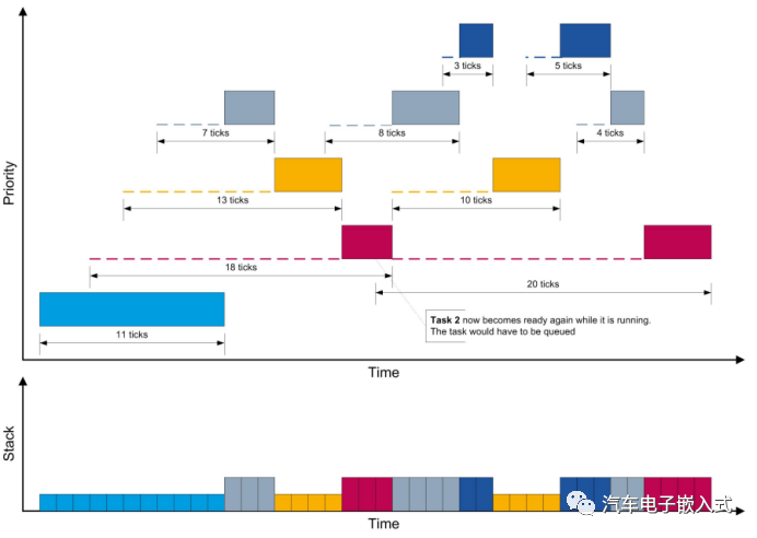

RTA-OS被设计成非常积极地最小化目标应用程序上的代码和数据使用。它将分析应用程序的特性,并生成一个只包含所需特性的系统。
任务特征的选择对最终应用程序的大小和速度有很大影响。所以当你在应用程序中添加使用更高级任务类型的任务时,系统将不可避免地变得稍微大一点和慢一点。
具有一个或多个BCC2任务的系统比仅具有BCC1任务的系统具有更大的开销。一个没有共享优先级的系统,即使允许进行多个激活,也将比一个具有共享优先级的系统更有效。
带有ECC1任务的系统开销更大,而具有一个或多个ECC2任务的系统开销是最大的。
为了使RTA-OS尽可能高效,您应该只使用基本任务,而不是共享优先级。

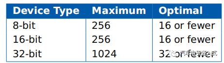

RTA-OS支持的最大任务数取决于您的端口,您应该参考目标/编译器端口指南了解更多细节。
对于所有端口,RTA-OS可以提供一个高度优化的系统,如果你限制你的任务数量到你的微控制器的本机字大小。

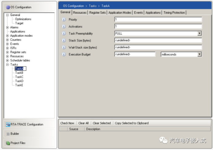

在配置任务属性时,您很可能会使用rtaoscfg配置工具。图2.5显示了任务配置条目。
图2.5 任务配置
一个AUTOSAR任务有5个属性:
Name. 该名称用于引用或提供要用来实现任务功能的C代码的句柄。
Priority. 调度程序使用优先级来确定任务何时运行。优先值不能动态更改。在RTA-OS中,0是最低的任务优先级。更高的任务优先级由更大的整数表示。任务可以共享优先级,但如果您正在构建一个实时系统,那么就不应该这样做,因为它不能被分析。
Scheduling. 任务可以完全抢先运行,也可以非抢先运行。一般来说,为了获得最佳的应用程序性能,应该选择完全抢占式调度而不是非抢占式调度。
Activations. 可在就绪状态下排队的任务激活的最大数量。对于一个BCC1、ECC1和ECC2任务,激活的次数为1。这意味着这些类型的任务只有在处于挂起状态时才能被激活。任何尝试在未挂起的情况下激活这样的任务都会导致错误。大于1的值表示操作系统将排队激活(例如平滑应用程序中的瞬时峰值负载)。
Autostart. 这将控制在启动操作系统时是否自动启动任务。
Note: 可以为每个目标定义的任务的数量是固定的(通常是256或1024,这取决于目标处理器)。目标的目标/编译器端口指南将包含更多的信息。

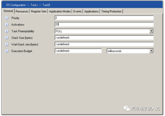

您将使用rtaoscfg指定同时激活任务的最大数量。图2.6显示,对于本例中的任务,最大激活次数已设置为20。
图2.6 指定排队激活的数量
当指定多个激活时,RTA-OS会自动识别该任务是BCC2。在构建应用程序时,RTA-OS将计算每个BCC2任务所需的多个激活队列的最大大小。

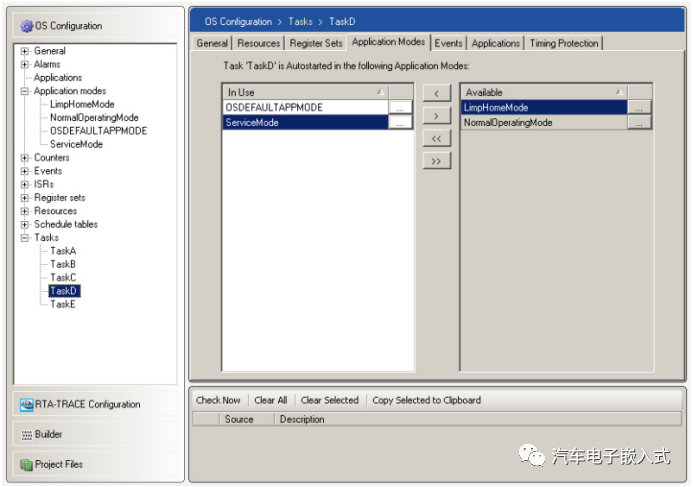

2.5.3 自动启动任务Auto-starting Tasks
任务可以自动启动,这意味着当操作系统启动时,它们将在StartOS()期间自动激活。
对于启动、运行然后终止的基本任务,自动启动任务将使它只运行一次,然后才返回挂起状态(在那里它可以再次被激活)。
自动启动主要用于启动等待事件的扩展任务,因为它不需要编写代码来激活任务。
Rtaoscfg可用于指定任务仅在特定应用程序模式下自动激活,选择相关的应用程序模式并选择您希望自动激活的任务。
在图2.7中,TaskD在OSDEFAULTAPPMODE和ServiceMode应用程序模式下是自动启动的,而在LimpHomeMode和NormalOperatingMode下不是自动启动的。
图2.7 配置自动启动的任务

当任务运行时,它的堆栈使用量会正常增长和减少。当任务被抢占时,更高优先级任务的堆栈使用将继续在同一堆栈上进行(就像标准函数调用一样)。当任务终止时,它所使用的堆栈空间将被回收,然后重新用于运行下一个最高优先级的任务(同样,就像标准函数调用一样)。图2.8显示了单个堆栈在声明、抢占和终止任务时的行为。
图2.8 单堆栈行为
在单堆栈模型中,堆栈大小与系统中优先级的数量成正比,而不是任务/ ISR的数量。这意味着共享优先级的任务,无论是直接共享,还是通过共享内部资源,或者通过配置为非抢占,都不能同时在堆栈上。在硬件上共享优先级的ISR也是如此。这意味着您可以通过简单地更改配置来交换系统响应性(即任务或ISR完成所需的时间),以换取堆栈空间。
图2.9显示了相同任务集的执行,具有与图2.8相同的到达模式,但这次任务是非抢先调度的。您可以看到,高优先级任务的响应时间比t时要长得多,但总体堆栈消耗要低得多。
单堆栈模型还显著简化了链接时的堆栈空间分配,因为您只需要为整个系统堆栈分配一个内存部分,就像您完全不使用操作系统一样。

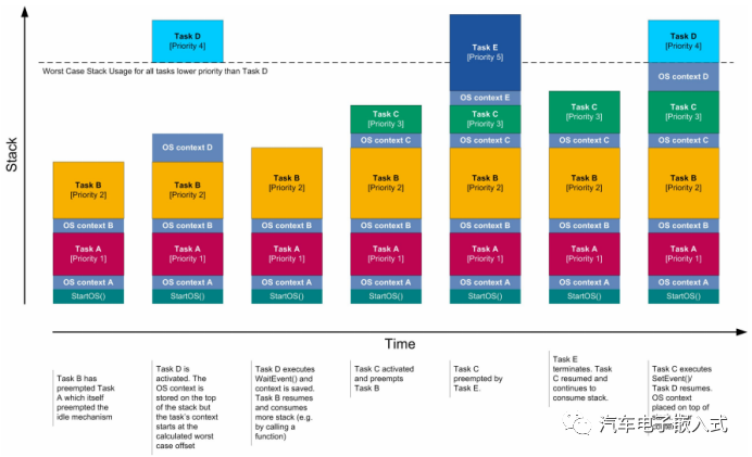

2.6.1 使用扩展任务Working with Extended Tasks
RTA-OS独特地扩展了单堆栈模型,以提供对扩展任务的支持,而对基本任务的性能没有任何影响。
在RTA-OS中,扩展任务的生命周期如下:
Suspended ? Ready 该任务将被添加到已准备就绪的队列中。
Ready ? Running 任务被分派了,但与基本任务不同的是,上下文被放置在堆栈的顶部,上下文被放置在堆栈空间中,位于所有低优先级任务的预先计算的最坏情况抢占深度。
Running ? Ready 扩展任务被抢占。如果抢占任务是一个基本任务,那么它将正常地在堆栈顶部分派。如果抢占任务是一个扩展任务,那么它将按照所有低优先级任务预先计算的最坏情况抢占深度进行分派。
Running ? Waiting 任务的等待事件堆栈上下文,包括操作系统上下文、本地数据、函数调用的堆栈帧等,被保存到一个内部操作系统缓冲区。
图2.9 具有非抢占式任务的单堆栈行为
Waiting ? Ready 该任务将被添加到已准备就绪的队列中。
Ready ? Running 任务的“等待事件堆栈”上下文从内部操作系统缓冲区复制到堆栈中,并以所有低优先级任务的预先计算的最坏情况抢占深度进行计算。
此流程允许管理扩展任务的额外成本仅应用于扩展任务本身。包含扩展任务的系统中的基本任务与仅包含基本任务的系统具有相同的性能。
这个生命周期的关键部分是在最坏情况下的分派/恢复,以及在堆栈上和从堆栈上复制。在最坏情况抢占点的分派可以保证,无论何时扩展任务在等待后恢复,它都可以在内存中完全相同的位置恢复其局部变量。它保证了低优先级任务的每种可能的抢占模式都不会超过扩展任务的分派点。扩展任务D的调度-等待-恢复周期如图2.10所示。
复制和打开允许恢复扩展任务堆栈上下文。这是必要的,因为高优先级任务和/或isr可能在扩展任务等待时发生。这些可能会消耗比最坏情况抢占点更大的堆栈空间(记住,最坏情况抢占点只适用于较低优先级的对象),因此会超过写入扩展任务的上下文。但是,固定优先级抢占调度。
图2.10 具有扩展任务的单堆栈管理
保证在扩展任务恢复时没有更高优先级的任务可以准备好运行(如果是这种情况,它就不能恢复)。
扩展任务管理需要告诉RTA-OS任务和ISR使用了多少堆栈。下面几节描述各种配置参数。

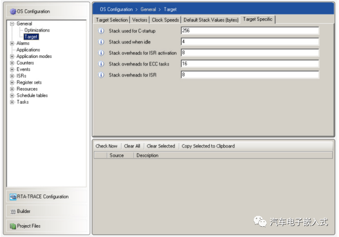

2.6.2 强制性堆栈信息Mandatory Stack Information
计算出的最坏情况分派点定义了字节数,相对于调用StartOS()时堆栈指针的地址,扩展任务需要从该地址开始。这些偏移量作为ROM数据存储在扩展任务控制块中,并在运行时添加到堆栈的基址中。
这意味着需要告诉RTA-OS有关堆栈使用的各种参数。捕获的值是特定于端口的,您应该阅读您的端口的目标/编译器端口指南以获得额外的指导。
RTA-OS提供了运行时特性,用于测量任务和ISR的最坏情况下的堆栈值。
通常,所有端口都将允许您指定以下值。所有数字均以字节为单位:
用于C启动的堆栈(Stack used for C-startup, SpPreStartOS)在调用StartOS()时已经在使用的堆栈量。
该值被简单地添加到操作系统在运行时支持所有任务和中断所需的总堆栈大小中。
通常,您使用它来获得链接器必须分配的堆栈数量。
在计算最坏情况分派点时不需要这个值,可以安全地将其设置为零,除非您希望在堆栈使用情况报告中计算最坏情况的总体堆栈使用情况。
正常情况下,当操作系统配置发生变化时,该值不会改变。
空闲时使用的堆栈(Stack used when idle, SpStartOS)
操作系统处于空闲状态(通常在Os_Cbk_Idle()内部)时使用的最大堆栈量。这只是调用StartOS()时使用的堆栈与没有任务或中断运行时使用的堆栈之间的区别。如果没有使用Os_Cbk_Idle(),该值可以为零。它必须包含在空闲状态下被调用的任何函数所使用的堆栈。
ISR激活的堆栈开销(Stack overheads for ISR activation, SpIDisp)
与从task中激活任务相比,从ISR中激活任务所需的额外堆栈量。如果一个任务在类别2 ISR中被激活,并且该任务比任何当前运行的任务具有更高的优先级,那么对于一些与激活优先级较低的任务相比,目标操作系统可能需要使用更多的堆栈。这个值说明了这一点。在大多数目标上,这个值为零。
该值用于最坏情况下的堆栈大小计算。
当操作系统配置有较大变化时,该值可能会发生变化。
ECC任务的堆栈开销(Stack overheads for ECC tasks, SpECC)
启动ECC任务所需的额外堆栈量。ECC任务在启动时需要比BCC任务在堆栈上保存更多的状态。此值包含差值。
这个值可以通过测量堆栈值得到:
l在基本任务(向上)激活之前,立即在被激活任务的入口函数中。
l在扩展任务(向上)激活之前,立即在激活任务的入口函数中。
然后用第一个值减去第二个值。
当操作系统配置有较大变化时,该值可能会发生变化。还需要注意的是,如果你正在使用堆栈重定位(将不受信任的代码堆栈对齐以适应MPU),那么你将需要减少调整量的值。
ISR的堆栈开销(Stack overheads for ISR SpPreemption)
图2.11 基本堆栈值
用于服务第二类ISR的堆栈数量。当二类ISR中断一个任务时,它通常会在堆栈上放置一些数据。如果ISR测量堆栈以确定被抢占的任务是否超过了它的堆栈预算,那么它将高估堆栈使用情况,除非从测量的大小中减去这个值。
该值也用于计算系统最坏情况下的堆栈使用情况。该值可以通过在中断之前测量堆栈值,并在测试期间立即在类别2 ISR的输入函数中获得。注意要准确地设置这个值。如果它的值太高,那么当发生减法时,就会发生32位下溢,并导致操作系统认为已经检测到预算超支。
Note: 除了ISR (SpPreemption)的堆栈开销外,所有的强制堆栈值都会在检查期间添加到堆栈值中。这意味着指定比实际发生的更大的值是安全的。但是,ISR的堆栈开销(SpPreemption)将从进入ISR时的堆栈指针的当前值中减去,以检查被抢占的任务或ISR是否已经超过了它的堆栈使用量。因此,在这里指定一个大的值可能会导致报告一个没有发生的错误(即RTA-OS堆栈管理将报告一个“false positive”。

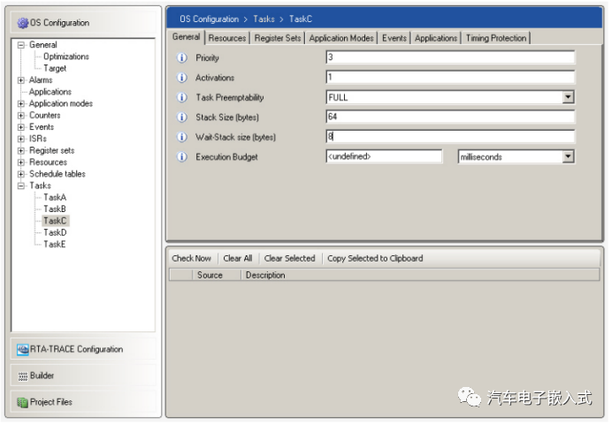

2.6.3 指定任务堆栈分配Specifying Task Stack Allocation
在只包含基本任务的系统中,没有必要告诉RTA-OS任何堆栈分配,除非正在进行堆栈监控。只需要在链接器/定位器中为应用程序分配一个足够大的堆栈部分。这是单栈架构的好处之一。
对于使用扩展任务的应用程序,可以像以前一样分配链接器部分,但是还必须告诉RTA-OS配置中优先级低于最高优先级扩展任务的每个任务的堆栈分配,即使它们是基本任务。RTA-OS使用堆栈分配信息为每个离线扩展任务计算最坏情况下的抢占点。
指定的堆栈分配是用于该任务的整个堆栈,包括:
?操作系统上下文
?任务主体中局部变量的空间
?任务体中调用的任何函数(以及它们的局部函数)所需的空间
可以使用RTA-OS的堆栈度量特性来获取堆栈分配的准确值。
Note: RTA-OS仅使用提供的堆栈信息来计算最坏情况下的抢占点。RTA-OS不保留任何堆栈空间。必须按照与普通应用程序相同的方式指定堆栈应用程序堆栈空间。
图2.12显示了如何配置堆栈分配。
图2.12 堆栈分配配置Stack Allocation Configuration

2.6.4 优化扩展任务上下文保存Optimizing the Extended Task context save
回顾第2.6.1节,每当扩展任务进入等待状态时,RTA-OS保存任务的“等待事件堆栈”上下文,当任务重新进入运行状态时,上下文将恢复。
RTA-OS将“等待事件堆栈”上下文保存在内部缓冲区中。默认情况下,RTAOS分配的缓冲区等于您为该任务指定的最坏情况堆栈分配。假设您的堆栈分配是正确的,这应该总是足以在调用WaitEvent()时保持最坏情况下的堆栈使用情况。
不过,大多数使用扩展任务的应用程序通常只从任务的入口函数调用WaitEvent()。此时,堆栈上只有少量本地数据(可能为零)。在使用扩展任务时,您可以通过仅分配足够的缓冲区空间来保存最坏情况下的“等待事件堆栈”上下文,而不是任务所需的绝对最坏情况空间,从而最小化RTA-OS预留的RAM大小。
可以通过在WaitEvent()执行时给出RTA-OS最差的值(图4.14)来指定为这个缓冲区保留多少字节。请记住,最坏情况的值可能包括WaitEvent()调用本身使用的一些堆栈。获得正确值的一种方法是从一个小值开始,一直增加它,直到在Os_Cbk_StackOverrunHook()调用中不再看到OS_ECC_WAIT错误。如果无法保存堆栈上下文,RTA-OS将不会将ECC TASK置于等待状态。
Note: 如果保留等待事件()堆栈分配为“未定义的”,那么RTA-OS将默认使用您为堆栈分配指定的字节数。

虽然您应该为每个任务设置一个堆栈值,但RTA-OS允许您设置一个被所有任务使用的全局默认值。这可以在常规?默认堆栈值中找到。
如果没有为任务配置堆栈分配,则RTA-OS将使用默认值:
l计算最坏情况下的堆栈偏移量
l配置等待事件(WaitEvent())保存/恢复区域
l堆栈监控(当配置时)
特定于任务/ ISR的堆栈分配的规范将覆盖默认值。

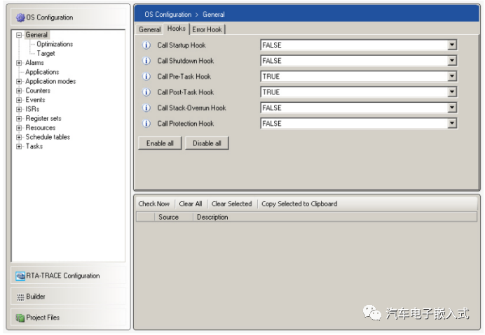

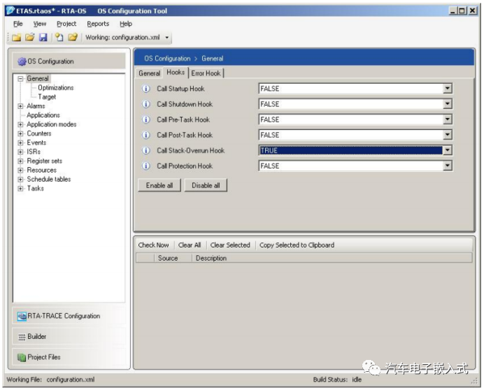

如果你想调试这个问题,那么你可以启用堆栈故障钩子,如图2.15所示。
图2.15 使能Os_Cbk_StackOverrunHook()
#ifdef OS_STACKOVERRUNHOOKFUNC(void, OS_CALLOUT_CODE) Os_Cbk_StackOverrunHook(Os_StackSizeTypeOverrun, Os_StackOverrunType Reason) {/* Identify problem */for(;;) {/* Do not return! */}}#endif /* OS_STACKOVERRUNHOOK */
Example 2.1: Minimum recommended Os_Cbk_StackOverrunHook()
当配置了Os_Cbk_StackOverrunHook(),当发生堆栈故障时,RTA-OS将调用用户提供的回调Os_Cbk_StackOverrunHook(),而不是关闭OS()。该回调被传递了两个参数:

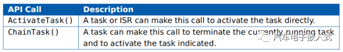

任务可以通过许多不同的方式激活。任务激活的基本机制是ActivateTask() API调用,它直接激活任务。ActivateTask(TaskID)调用将指定任务置于就绪状态。ChainTask(TaskID)调用终止了调用任务(见2.11节),并将命名任务置于就绪状态。

2.9.1 直接激活链Direct Activation Chains

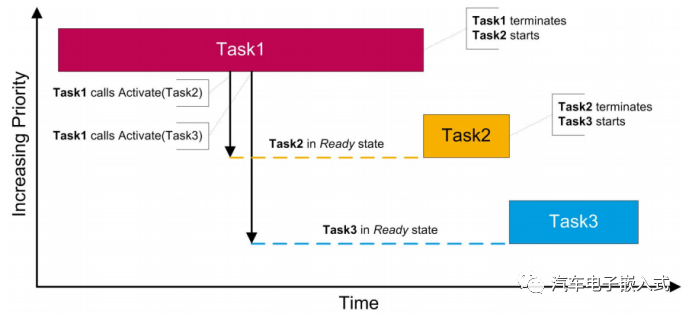

当使用直接激活链来控制执行顺序时,任务对必须在进行调用的任务之后执行的任务执行ActivateTask()调用。
有三个任务Task1、Task2和Task3,它们必须按照Task1、Task2、Task3的顺序执行。
示例2.5给出了任务体示例。
图2.16显示了假设Task1优先级最高,Task 3优先级最低,这些任务将如何执行。
图2.16 控制任务执行顺序的直接激活

2.10  RTA-OS中的合作调度Co-operative Scheduling in RTA-OS
当一个任务是非抢占式运行时,它会阻止任何任务(包括那些高优先级的任务)的执行。然而,有时对于非抢占式任务来说,提供可以进行重调度的显式位置是有用的。这比简单地非抢先运行更有效,因为高优先级任务对系统刺激的响应时间更短。在一个系统中,任务以非抢先的方式运行,并为重新调度提供点,这种系统被称为协作调度系统。
Schedule() API调用可用于暂时消除非抢占任务和使用内部资源的任务施加的抢占约束。
当调用Schedule()时,允许运行任何优先级高于调用任务的就绪任务。Schedule()直到所有高优先级任务结束才返回。
例2.7展示了一个非抢占任务Cooperative,它包括一系列函数调用。一旦启动,每个函数运行到完成时不会抢占,但是任务本身可以在每个函数调用之间被抢占。
图2.18显示了Task1和Task2这两个相互协作的任务在战时如何发挥作用。白色部分表示不可抢占的代码部分。
#include <Os.h>TASK(Cooperative){Function1();Schedule();/* Allow preemption */Function2();Schedule();/* Allow preemption */Function3();Schedule();/* Allow preemption */Function4();TerminateTask();}
Example 2.7: Making a task run co-operatively
图2.18 合作任务Co-operative tasks

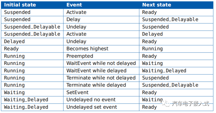

2.12 延迟任务Delayed Tasks
OS选项“支持延迟任务执行”可用于添加对api Os_SetDelayedTasks()、Os_AddDelayedTasks()和Os_RemoveDelayedTasks()的支持。
这些api允许您告诉RTA-OS延迟一组任务的执行。延迟任务可以被激活,但直到从集合中删除它们才会实际运行。
Os_SetDelayedTasks()用于指定需要延迟哪些任务。如果一个任务在调用之前被延迟,但它不在新的延迟任务集中,那么如果它的优先级高于调用方,那么它将在此调用返回之前执行。
您必须只设置在调用核心上运行的任务。
Os_AddDelayedTasks()用于向已有的延迟任务集中添加任务。多次添加任务是允许的,但没有效果。必须只添加在调用核心上运行的任务。
Os_RemoveDelayedTasks()用于从去袒护的任务集中移除任务。如果被删除的任务的优先级高于调用方,则它们将在此调用返回之前执行。
注意,如果某个特定核心上的任务共享优先级,则必须指定共享优先级的所有任务或不指定优先级。当启用延迟任务时,任务状态模型变得有点复杂。下表试图解释可能的转换。

这两个钩子只有在配置时才被调用。图2.20显示了如何启用钩子。
图2.19 PreTaskHook()和PostTaskHook()相对于任务抢占
图2.20 Enabling the PreTaskHook() and PostTaskHook()

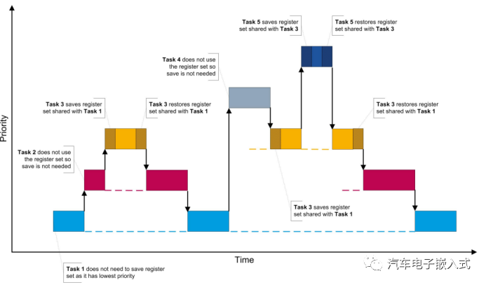

2.15 通过抢占保存硬件寄存器Saving Hardware Registers across Preemption
RTA-OS在上下文切换时尽可能少地保存上下文—只保存操作系统正确操作的上下文。但是,可能会发现需要在运行时保存和恢复附加的依赖于应用程序的上下文。例如,可能有使用浮点寄存器的任务,因此需要通过上下文切换保存微控制器的浮点上下文。
可以选择使用PreTask和PostTask钩子和应用程序管理的堆栈手动实现这一点。但是,很难在不改变操作系统配置的情况下优化这种类型的实现。可以:
?始终保存每个交换机上的上下文到一个任务,然后在每个交换机上恢复。这个模型意味着你可能会做不必要的保存和恢复(例如,当切换到一个不使用它的任务时,保存一个寄存器集);或
?离线计算所需的保存,然后编写一个更复杂的钩子对,使用GetTaskID()/GetISRID()来计算是否需要保存/恢复。这个模型是脆弱的,因为对配置的更改,例如添加新的任务/ isr或修改优先级,将意味着需要重新工作。为了避免这些问题,RTA-OS提供了一种简单的通用机制,用于保存特定于用户的上下文和操作系统上下文。RTA-OS能够利用其优先级空间的knowl edge来精确计算哪些任务需要在运行时保存寄存器集,从而优化掉不必要的保存,节省上下文切换所需的时间和堆栈。例如:
?如果你只有一个任务或二类ISR使用一个给定的寄存器集,那么不需要保存或恢复。
?如果多个任务使用相同的寄存器集,但不能同时执行(因为它们不可抢占,共享内部资源或共享优先级),那么RTA-OS不需要保存寄存器集。
图2.21 Register saving in action
?上下文切换到使用寄存器集的最低优先级任务不需要进行保存,因为可以保证没有其他任务可以使用该集(因为如果高优先级任务正在使用寄存器集,则最低优先级任务不可能运行)。
?类似地,从使用寄存器集的最高优先级任务进行上下文切换不需要进行保存,因为没有更高优先级的任务使用寄存器集,因此不会破坏上下文。
图2.21显示了由任务1、3和5共享的寄存器集。可以看到,当不需要保存时(当切换到不使用寄存器集的任务时),就不会进行上下文保存。

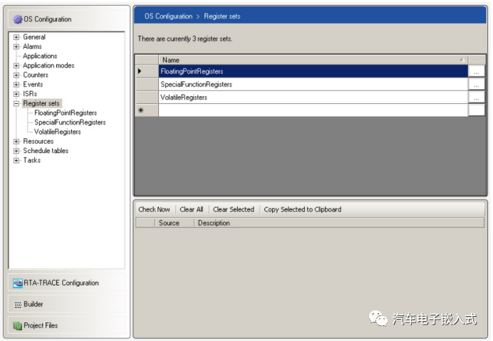

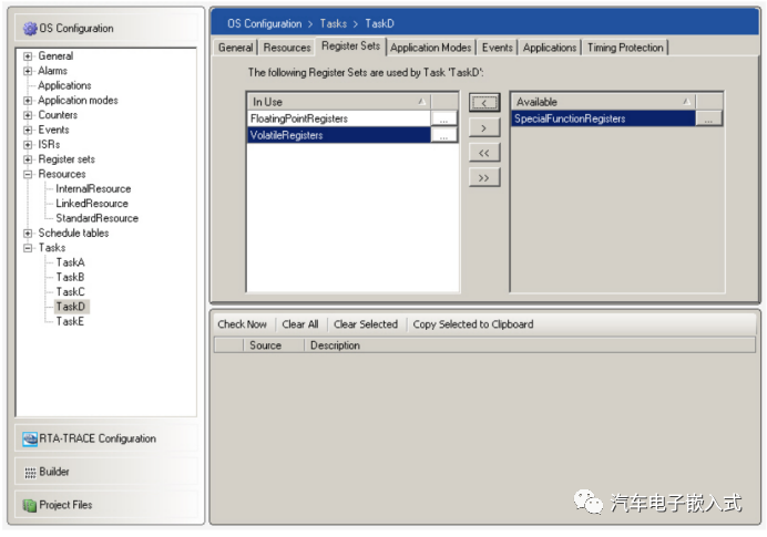

需要保存的每个寄存器集都需要在配置时声明给RTA-OS。Rtaosgen使用声明定义两个回调函数,必须提供它们来保存和恢复寄存器集。图2.22显示了三个寄存器集的定义。
使用寄存器集的每个任务都需要在运行时声明这一点,以便rtaosgen可以计算需要保存的最大集数。图2.23显示了如何为任务执行此操作。
RTA-OS不知道如何或在哪里保存和恢复寄存器集——它只知道需要保存多少次以及何时保存和重新存储它们。对于定义的每个寄存器集,RTA-OS生成一个宏OS_REGSET_<RegisterSetName>_SIZE,用于定义所需的最坏情况下的寄存器集保存数量。应该在应用程序代码中使用它来定义一个大小为OS_REGSET_<RegisterSetName>_SIZE的数组,其中数组的每个元素都包含保存的寄存器集。
图2.22 寄存器集定义
图23. 在一个任务中使用寄存器集
