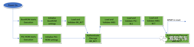

相应的安全启动引导流程顺序如下:
注意:根据 BOOT_SECURITY_INFO 保险丝设置,可选择对 MB1-BCT 进行解密。
引导 ROM 和 PSC-ROM 使用名为 BR_BCT 的引导配置表,其中包含以下信息:
MB1、PSC-BL1、MB1-BCT的BCH存储位置引导链参数 PSC-ROM 使用的调试标志。MB1_BCT 通常不能由客户进行配置,验证 BCH/BCT 中与计算值匹配的 SHA-512 散列。使用 BCH/BCT 中的公钥验证公共签名,并根据其在保险丝中的摘要进行验证。BCH 包含 SHA-512,然后由 PSC-ROM 进行再次验证。

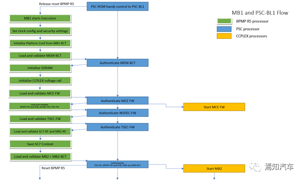

BootROM执行完毕后,PSC-ROM/PSC-BL1释放BPMP R5上的reset,启动Microboot1(MB1),启动流程如下:
MB1 扩展 BootROM 以提供与 PSC-BL1 相同的安全级别。在 MB1 序列期间,将执行以下任务:
    设置时钟和安全设置从 MB1_BCT 初始化平台配置设置根据MB1引导配置表、MB1_BCT、MEM_BCT初始化SDRAM。初始化 CCPLEX,包括 MCE FW加载/验证 NVDEC、BPMP-FW、PSC-FW 和 TSEC 固件加载 SC7 固件并准备 SC7 上下文加载/验证
3)CPU Microboot1(MB1)
该模块运行在 BPMP 之上,是BootROM在 AOTZRAM 中加载的第一个引导软件组件。它初始化 SoC 的某些部分,并执行安全配置。MB1 由 NVIDIA 拥有的密钥签名和加密。
下图显示了它的控制流程。

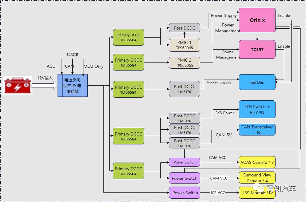

基于NVIDIA芯片的自动驾驶系统架构电源设计及启动流程
这里以单 Orin系列 实现的架构方案来说明如何针对性的进行域控层级的启动时序与电源管理 BPMP 。
英伟达系列芯片的启动过程包含:冷启动、热启动、深睡眠(SC7)、电源管理。其中电源管理包含底层时钟管理(存储控制器频率交换机)、Orin芯片系列电源状态管理,进程、电压和温度传感器管理。整个驱动与电源管理包含一个 ARM Cortex-R5 处理器,该处理器有双精度浮点单元(FPU)。双精度 FPU 的这种特性包含了板上 Cortex-R5(比如 AON 和 RCE)簇的所有特性。内置的两个紧耦合的存储单元:ATCM 和 BTCM,可以分别存储片上驱动 ROM 和一个128KB 的 RAM(用于执行延迟关键代码)。驱动与电源管理的另一些特性是还有矢量中断控制器、计时器、直接内存访问(DMA)、NIC、地址映射逻辑、Debug 调试等,这样可以确保对驱动和电源管理的完整支持。
1、Orin PMIC
Orin-x系列芯片电源包含一个电源序列 VRS-10,高电流电压矫正器(HCVR)VRS-11,VRS-12 电压监视器和电流电压矫正器(LCVR),VRS-10 提供了基于多电压矫正器的事件测序输出, 这样就可以存储到六个 OTP 序列用于上下电,SC7 的进入/退出。由于 Orin-n 不再需要 DLA 和 PVA,因此 VDD_CV 轨也就不再需要。此外,在 VDD_GPU 的电源轨也仅仅是单相的。
2、MCU PMIC
安全的 MCU 可用于功能安全,其中包含监控和控制 Orin 芯片的电源轨进入。MCU 的 GPIO 引脚可以用于使能电源序列,同时科被当做一个电源信号的回读信号。一般考虑到系统需求,Orin 芯片的进入设计可以运行在不同的电源状态下,不同的进入状态是由不同的进入条件来触发的。
MCU 的 PMIC 管理模块(TLF35584)可以提供 MCU 对应的电量,并且唤醒可用的 CAN 链路。SPI总线则可用于在 MCU PMIC 和 MCU 之间进行通信,从而实现对系统的唤醒、休眠、看门狗心跳的模式设置。
3、电源树设置
在 Orin Entry 设计后,即可通过 KL30 接入电源,MCU 可以控制 Orin 的电源。Orin Entry 设计也可以支持“深度睡眠”(由 SC7 进行电源状态管理,后面会做详细说明)。整个域控的唤醒要么由 CAN,要么由专门的连接器输入唤醒。
如下图表示了 Orin Entry 设计的电源树图。
为了详细的说明 Orin 电源子系统的电源树结构,这里可以将电源树结构区分为三大部分:蓄电池接入端 KL30、降压器、稳压器(TLF35584 或 LM5176)。
TLF35584 QVVS2 是一款多输出系统电源,适用于安全相关应用,通过高效灵活的前置/后置稳压器,在宽输入电压范围内提供 3.3V-μC、收发器和传感器。它具备宽开关频率范围允许在效率和小型滤波器组件的使用方面进行优化。专用参考稳压器独立于 μC 负载阶跃为 ADC 供电,并充当 2 个独立传感器电源的跟踪源。灵活的状态机、包括定时器在内的唤醒概念以及备用稳压器有利于在整个电源树设计中首先进行降压稳压处理。
本电源树设计模块配置为在 6V-36V 的输入电压范围内工作,并提供具有高达 12A 负 载电流的 12V 稳压输出。因此,可以通过 LM5176 供给 MCU 和 Can 收发器作为电压输入。通过使用稳压器 LM5176 可调节电流限制、使能、频率同步、电源正常、预偏置启动、同步 整流、UVLO 可调整。同时,LM5176 的宽输入电压降压-升压控制器可以输出灵活的高功率降压-升压设计。通过高效同步 DC-DC 降压转换器(如 TPS62065-Q1)可以提供固定的 5V 和 3.3V 输出给到 MCU、摄像头单元、超声波接口、冷却系统、芯片内部的工作电压 VDD。且MCU 的最高输出电流可以达到2A。此外,通过使用 LM5143 降压器,其中的高密度评估模块(EVM)可以实现高性能、双通道、汽车同步 DC/DC 降压控制器的性能。它可在 3.5V 至 36V 的宽输入电压范围内运行,这样整个有 Orin 配置的域控电源闭环就可以实现系统电源及子系统电源电压的输出了。这部分输出可以完全供给给域控内部的以太网交换机、加解串器、SOC、Can PHY 以及接入电路电压的控制。
4、电路保护
如上图所示的反向电池保护模块可以用于保护可能流入设备的负向电压,这些设备都是 连接到电池输入端的。通常,反向电压保护是由二极管保护起来的。电源电压监控有三个 VRS-12设备,每个设备有6个监控输入,监控 Orin Soc 电源轨。
