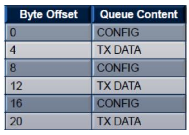

首先什么是QSPI呢?QSPI中的Q是“Queue”的缩写,指的是一块通用的内存,其中包含两种数据,分别为配置数据和传输数据,配置数据就是寄存器的配置,传输数据就是实际要发送的数据,最简单的Queue组成如下图所示,一个4byte的配置数据以及一个4byte的传输数据组成。

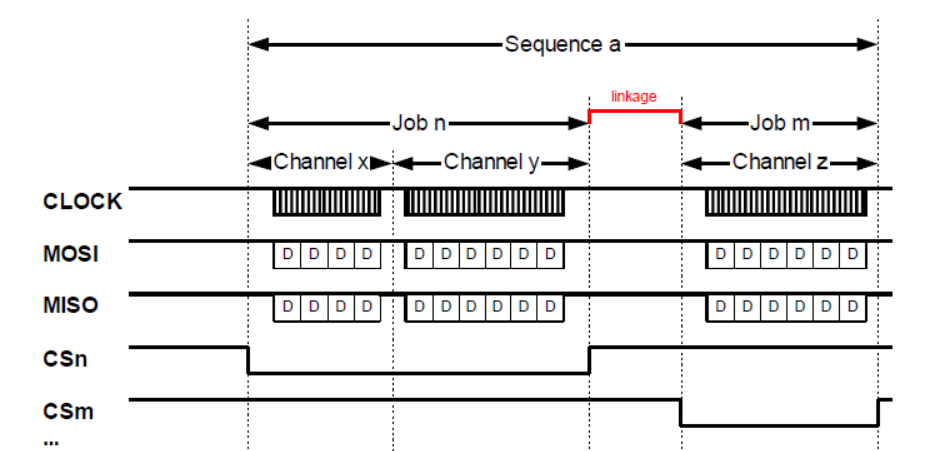

5.Job为一个基本的报文帧传输,包含一个或多个Channel的选择及片选、波特率、延时时间、校验等(ExternalDevice)的设置,Sequence为一个基本的SPI收发操作对象,包含一个或多个Job。

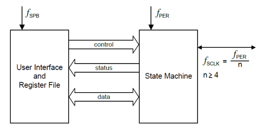

QSPI模块的时钟输入有两个,分别为Fspb和Fper,其中Fspb用于QAPI模块用户接口以及寄存器操作的时钟源,Fper用于波特率产生的时钟源,如下图所示。

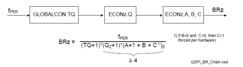

波特率的计算如下图所示。

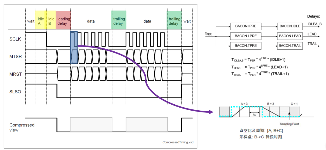

除上述之外,QSPI 提供了硬件的idle, leading和 trailing 延时设置以及数据采样点的设置,如下图所示。

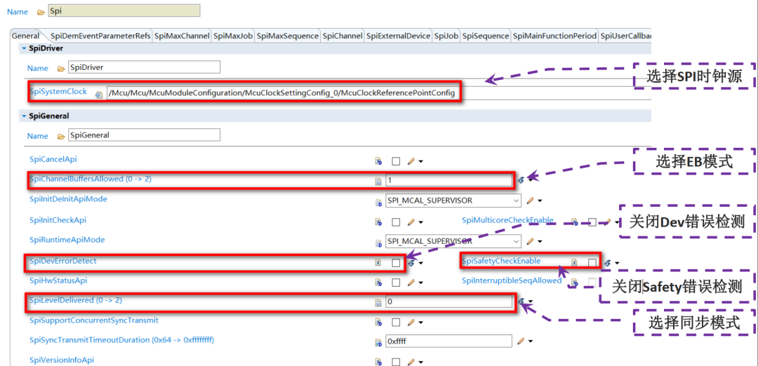

跟之前的列举的其他模块一样,首先是General模块的配置,包括时钟源,SPI的模式,另外错误检测以及safety检测的关闭或者开启,可根据需求来设置。

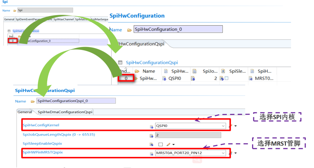

第二步则是配置SpiHwConfiguration模块,包括SPI内核的设置以及接收引脚的配置。

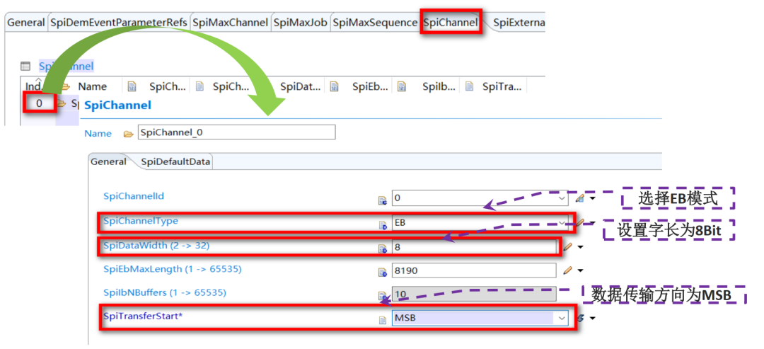

第三步则是通道的配置,包括模式,数据长度,传输方向等。

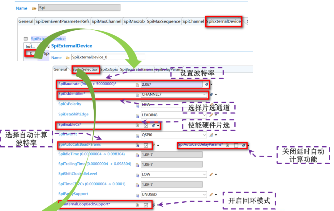

第四步则是波特率,片选通道、开环模式的配置。

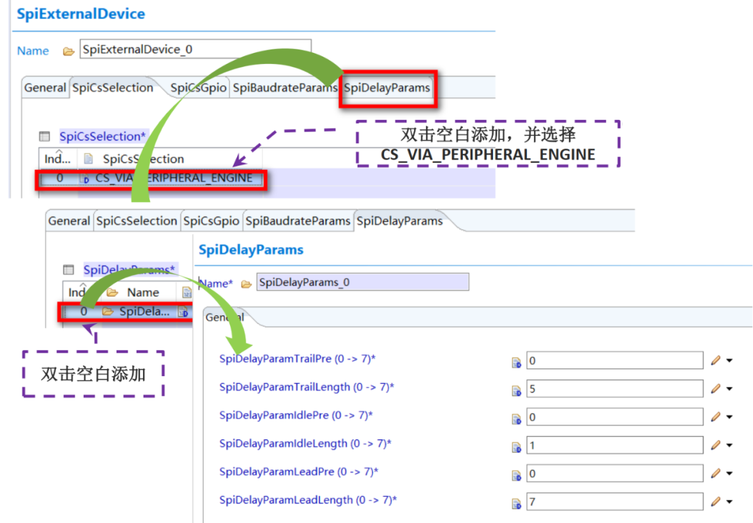

第五步则是上述提到的idle/trail等时间参数的设置。

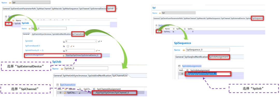

第六步则是Job或者Squence的配置。

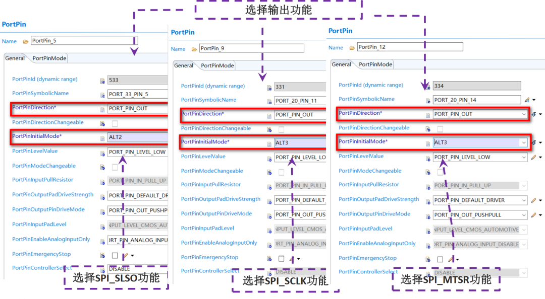

第七步则是所有引脚的配置。
