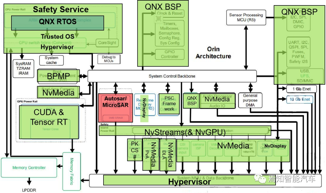

下图显示了 SoC 的高级架构,分为三个主要处理复合体:CPU、GPU 和硬件加速器。
整个芯片内部架构设计主要是按分块进行功能设计区分。包括操作系统底层软件QNX BSP(时钟Clock源&系统重启、CAN/SPI/I2C/GPIO/UART控制器、配置寄存器、系统配置)、实时运行系统QNX RTOS、Nv多媒体处理模块(传感器处理模块MCU(R5)、PVA、DLA、Audio Processor、MCU R5配置实时相机输入)、经典Autosar处理模块(用于Safety Island Lock-Step R52s)、安全服务Safety Service(ARM Cotex-A78AE CPU Complex、CPU Switch fabric Coherent、信息安全PSC)、神经网络处理模块(CUDA & TensorRT)。

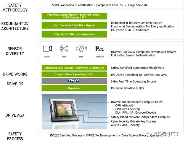

如上图所示表示了基于英伟达芯片设计系统架构的三层失效安全框架。整体上讲,该架 构从 SOC 层的基础服务、操作系统、虚拟机、实施运行环境再到 MCU 的实时运行环境几个 方面分别实现三层级失效安全保护。SOC 层和 MCU 层分别在 NvIVC、NvIPC、SPI/Error Pin 层 级上进行健康和独立的看门狗监控。其中,SOC 内部本身会承载一部分锁步安全校验 Lockstep FSI , 并 在 核 心 CPU 复 合 体 CCPLEX ( Carmel CPU complex running the capture stack and applications.表示运行捕获堆栈和应用程序的 Carmel CPU 复合体)上运行虚拟机 Hypervisor,CPU 核上采用具备高功能安全等级的 QNX 操作系统,完成应用软件看门狗、中间件、应用 层软件以及驱动软件的资源调度。当然,对于实时运行系统而言,还是运行在标准的 Autosar 上。

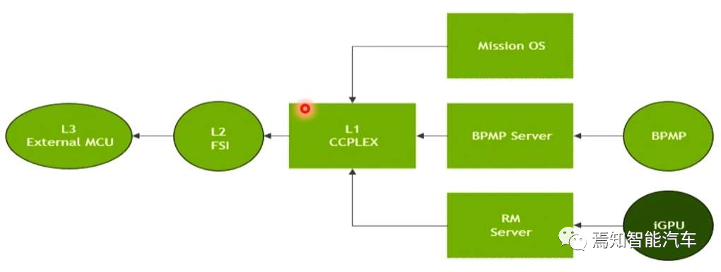

如下图所示的安全架构表示了外置 MCU 如何支持在 SOC 上的启动数据流,并通过一个 标准错误报告/传播数据流来进行有效的安全启动。其中,整个程序与数据引导加载过程包 括三个层面:Boot L1 级 CCPLEX、Boot L2 级 FSI、Boot L3 级 External MCU。
启动链路设计
在 L1 级程序启动过程中,底层启动包括利用“引导和电源管理处理器(BPMP)”终端 (一个较小的 ARM 内核位于系统的核心位置)加载底层启动程序到 BPMP 服务器,由虚拟机Hypervisor 或操作系统 Safety OS 对相应的启动程序文件进行调用。总体上,BPMP 的 Cortex-R5 可以实现:
1、锁步核配对2、Arm 7-R ISA3、向量中断支持:基于菊花链 Arm PL192 矢量中断控制器(AVIC)4、用于局部 SRAM 的 TCM 接口5、完备指令和数据缓存(其中涉及 32KB 指令缓存 I-Cache 和 32KB 数据缓存 D-Cache)6、Arm 处理器修正
同时,底层 iGPU 核也会由 RM 集成式服务器驱动起来。最终在第一层加载启动程序 L1 CCPLEX(在 NVIDIA 中称为 CPU Complex 即高性能 64 位 Arm 内核)中完成操作系统任务 调度、引导管理程序加载、RM 服务器驱动 GPU 核等各项专业任务。
此外,L2 级主要还涉及前序文章中提到的功能安全岛校验 FSI。文章后续会单独进行说 明。
最后,外挂的 SMCU 可以另外在做一层安全保护和启动管理配置。这样就可以从安全的 角度完整的驱动整个芯片工作。

如图2显示了如何在英伟达系列芯片中加载 FSI 及底层相关模块驱动引导程序。英伟达系列芯片在功能安全设计上,Orin 系列通过制定目标实现 ASIL D 系统能力设计和ASIL B/D 随机错误管理能力设计。包括基于 SOC 芯片硬件的 ASIL 分解需求到各个核,确保核间设计一致性可以满足 ASIL D 需求,并应用标准的 ASIL D 开发流程到整个功能安全设计中,从底之上分别对安全流程、Drive AGX、操作系统 Drive OS、Drive Work、传感器、冗 余架构设计、安全策略几个方面分别进行相应的安全设计。

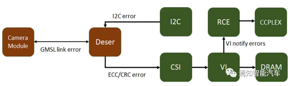

FSI的实例解析1:
这里本文将通过一个例子说明设计 FSI 为目的描述相应的错误处理机制,其中包括对如下过程的处理模式:
1、在基于 Xavier 的平台上调试 CSI 捕获错误的各种方法。2、如何确定使用哪种方法进行调试。3、如何识别错误。4、错误的可能根本原因。
相机捕获过程中可能发生错误的图层如下:
每当解码在 SoC CSI 接口接收到的 CSI 数据包并将原始帧数据写入内存遇到错误时,VI 硬件引擎就会将这些错误通知给RCE。在 CCPLEX 上运行的捕获堆栈可以从 RCE 查询捕获状态并显示:CSI 数据流的 ID、发生错误的 VC ID、错误类型、每个错误类型的详细错误。错误状态为确定根本原因和确定后续步骤提供了一个很好的起点。如果 VI 引擎没有成功捕获帧,也没有遇到错误并向 RCE 报告错误,则会显示帧启动或结束超时错误消息提示。
这可能是由于以下两个原因之一:
1、解串器不是流数据。2、VI 通道未配置为捕获正确的数据类型/VC id。
