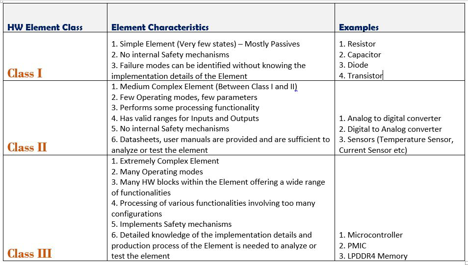

ISO标准将硬件元件大致分为三种:Ⅰ类,Ⅱ类,Ⅲ类
Ⅰ类元件是非常简单的元件,Ⅲ类元件是非常复杂的元件。第二类是介于第一类和第三类之间'既不简单也不极其复杂'的元件,下表总结了这些元件的特点以及一些例子。
该标准指导我们根据上表所述的特性将硬件元件分为Ⅰ类、Ⅱ类或Ⅲ类。ASIL认证仅适用于Ⅲ类复杂性元件。

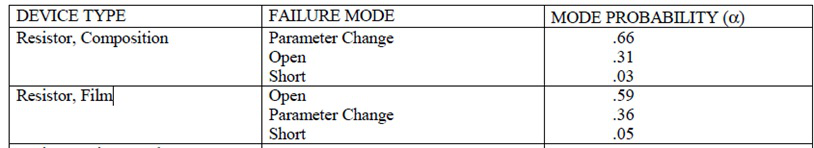

Ⅰ类元件和许多Ⅱ类元件的故障模式是相似的,无论供应商是谁,这些模式及其分布可以从硬件故障模式库(如MIL标准库和IEC故障模式库)。例如,这里是MIL标准库的一个片段,显示了不同类型电阻器的故障模式和分布。与电阻器的供应商无关,这些都是相同的。
