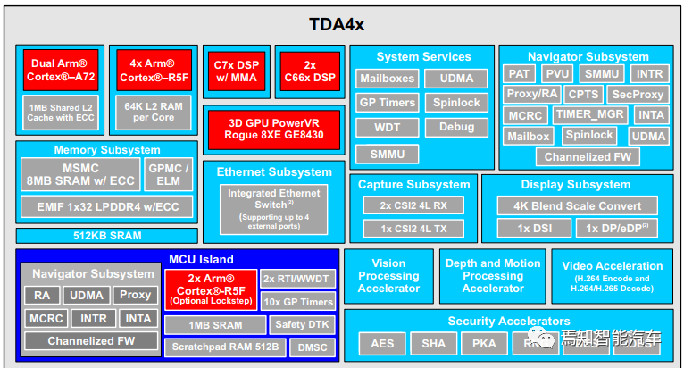

其中主要的几个异构模块包括如下:
1)处理器及加速器
①MCU域:
相当于异构芯片域控的MCU芯片单元所起的作用,用于启动底层硬件驱动、同步时间,启动操作系统及顶层应用软件中控制执行类部分逻辑运算。这里MCU域主要是指MCU Island中用于锁步功能的Arm Cortex-R5F充当;TI这类超异构芯片而言,CPU模块(Cortex R5F)用于对SOC域核周边对应的模块需要单独进行电压和时钟设计,同时,采用专用内存和接口确保其能够与更大的 SoC 隔离。
②SOC域:
此类模块通常使用高度定制化的NN加速器来实现。在环境感知模块中都会涉及大量的典型神经网络(NN)的运算,过程中深度学习算力主要被消耗掉。包括常见的各类图像、激光点云检测算法,比如物体检测、车道线检测、红绿灯识别等。
以TI为例设计的异构芯片中,微处理器系统端包括:Arm? Cortex?-A72和Arm? Cortex?-R5F、C71、C66几大模块。
其中,在各家域控Tier1开发过程中一般会考虑在A72上运行HLOS(如Linux或QNX),其余核则运行RTOS,整个运行核均可支持AutoSar。使用A72独立双核集群配置有助于多操作系统应用对软件管理程序的最低需求。
R5F子系统支持低级时序关键处理任务,用于实时性要求比较高的硬件驱动。使用C71(MMA)进行深度学习神经网络NN和模型运算,所以说MMA主要计算单位主要是以Tops为计算单位。
DSP处理器(C66)功能包含前端和后端视觉处理两方面。前端视觉主要是NV12转BGR、环视拼图,后端进行浮点运算用以充当AI加速器的CNN后处理。

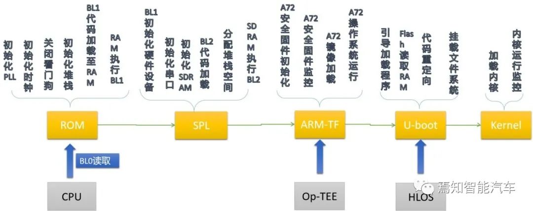

ROM:芯片内部固化存储代码的存储器,其中固化在芯片iROM中的启动代码为BL0。
RAM:在ROM启动运行的时候,只有RAM是可用的,因此必须要自动从外扩存储器(nand/sd/usb)中拷贝的uboot.bin二进制文件的头最大16K(一般是4K或8K)代码(BL1)。
SDROM:芯片外部的运行内存,由运行在RAM上的BL1进行初始化,用于运行BL2与应用程序。
Nand Flash :芯片外部非易失闪存技术的存储器,没有地址总线,不能直接运行代码,需要将代码加载到RAM上面才能运行。
就举例的TDA4芯片而言,BL1 和 BL2 没有被集成(Jacinto7集成 了 DMSC&MCU R5 取代了 BL1 和BL2 的功能), BL31 执行 ATF,BL32 执行 OP-TEE,BL33 是SPL/U-boot。
相应的存储单元涉及Main域和MCU域的管理,且两域分别单独用于片上共享存储单元,他们分别通过多核共享存储控制器MSMC实现相应的存储管理。TDA4内部还存在LPDDR4 w/ECC模块,即使未使用 DDR 接口,其VDDS_DDR均需要使用 LPDDR4 电压范围进行供电。

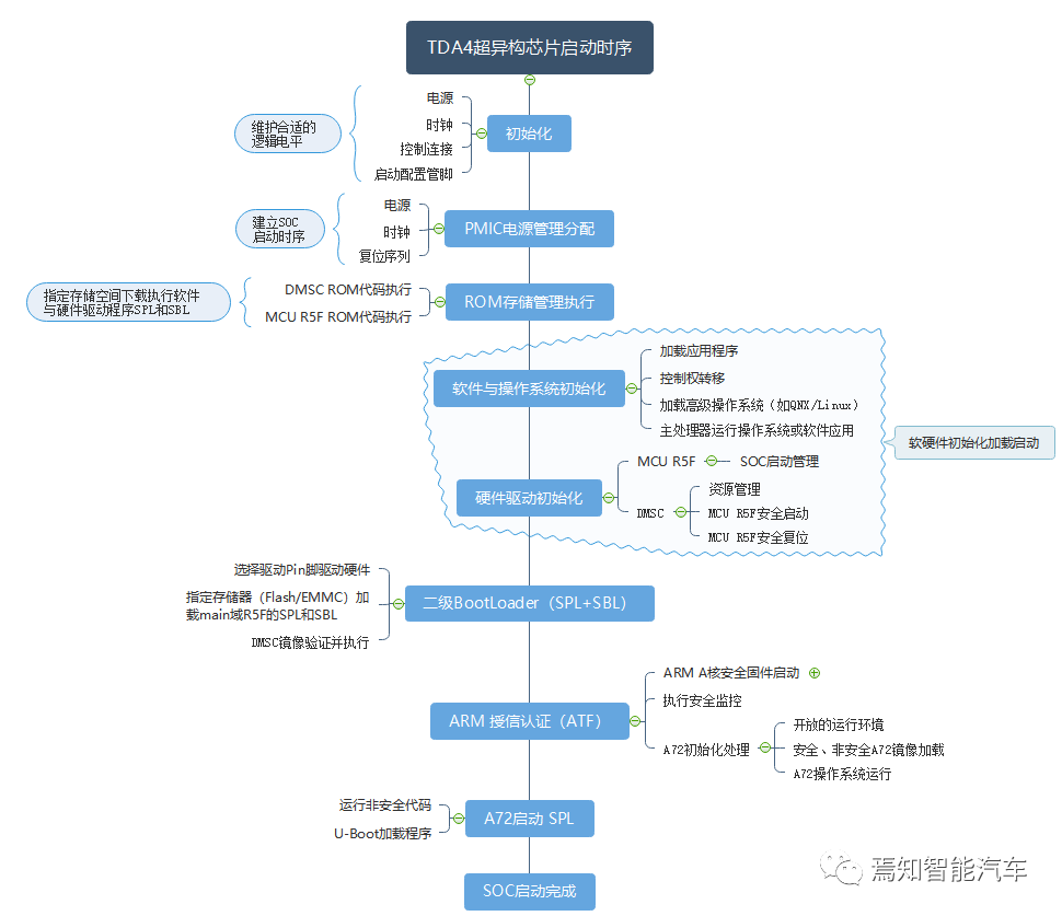

对于超异构芯片而言,由于采用了多核异构的架构,因系统需求的差异,其相应的启动流程也有一定的差异性,并且由于集成多核制会导致其启动流程比单核和多核同构的处理器会复杂些。
Bootloader 是在操作系统运行之前执行的一段小程序。通过这段小程序,我们可以初始化硬件设备、建立内存空间的映射表,从而建立适当的系统软硬件环境,为最终调用操作系统内核做好准备。两种bootloader 可以选择 SPL (Secondary Program Loader)或 SBL(Secondary bootloader)两种驱动加载。
SPL表示程序加载,分为两级加载程序过程。第一级Bootloader是指从ROM 里面的程序中根据启动方式的选择引导并加载 SPL。第二级Bootloader是指对硬件的初始化过程,引导下一级的 bootloader 核或加载并运行应用程序。

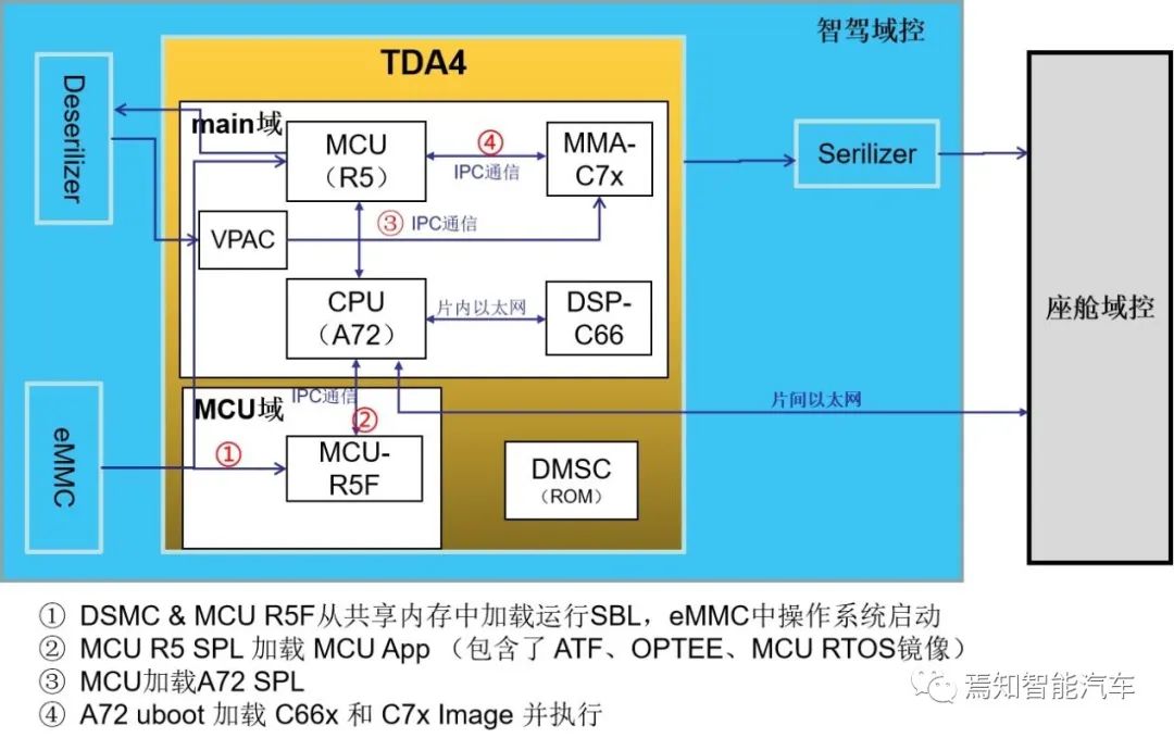

SBL表示驱动加载。可以实现对外围设备进行配置,比如 DDR,可以加载并启动其它核。为了满足快速启动 MCU 执行相关的应用,MCU可以先启动,然后使用BOOT APP 进而引导其它应用程序。在 SBL 启动流程中,SBL 可以直接加载 Linux内核和 DTB。
如下图显示了完整的异构芯片TDA4的程序加载过程。

整个代码启动运行过程包括首先把BL1加载到RAM中运行,然后由BL1对SDRAM进行初始化。最后,代码重定向完成后在内存中执行的uboot的完整代码BL2。
