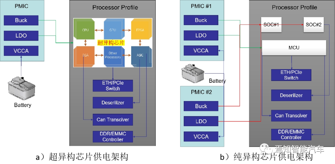

如下图表示了纯异构芯片架构与超异构芯片在电源控制逻辑中的差异。
从域控架构设计上,超异构芯片往往是所有计算资源都集中到一片芯片上进行,且该芯片也是基本上会对智驾域控中的所有相关联的所有芯片(如加解串器、交换机、Can收发器、摄像头控制端)进行驱动以及供电控制。因此,对于这类控制连接我们通常称之为串联式控制,即电源的控制链路通常由统一的PMIC对中央芯片进行统一管理。当然,如果考虑架构低功耗的特点,也可能将该控制中央芯片的PMIC拆分成主从两路分别进行控制。主路实现全功耗下的电源控制管理。从路则是实现当用户有降功耗的需求情况下的单独电源管理(比如只通过PMIC链路设置激活其中的内部MCU Only模块)。
而对于纯异构芯片智驾域控架构来说,在进行电源树设计时,则通常参照单片单控的方式,比如如果考虑MCU、SOC、GPU三类芯片如果集成到同一个系统架构时,则通常是采用分离式电源控制方式,即各芯片电源单独进行开闭控制。而像加解串器、CAN收发器这类芯片的电源启闭控制则是根据用户定制需求搭载单独的电源控制模块。比如考虑单独对唤醒CAN进行电源控制,或者单独对bypass的影像输出控制进行电源控制。又如Switch这类芯片则可以单独通过MCU来进行开闭控制。

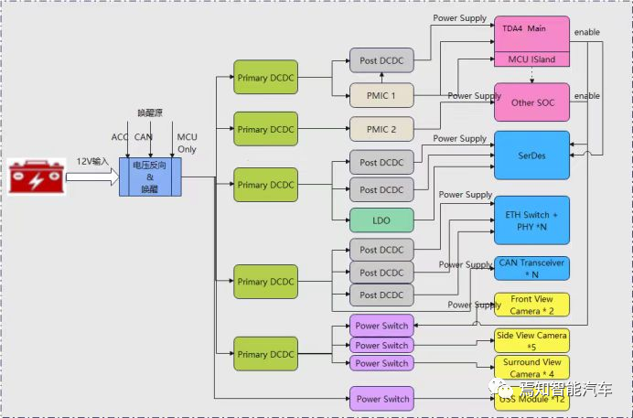

如下图表示了本文即将详细介绍的智能驾驶系统电源树结构。该电源树的前端供电整体有整车电源电池进行。考虑到智驾系统对电源的巨大消耗,通常情况下,该供电电源是采用的高压大电池供电模式。当然,在某些特殊情况下,也可以切换为小电池供电(比如对下电一定时间内启动的哨兵模式,或者新能源车在行驶后期激活的长续航模式)。另外,对于电源唤醒来说,也有不同的唤醒方式(ACC档直接通过IG ON上电打火,CAN网络唤醒报文注入,亦或者其他考虑需要对单独启动芯片唤醒工作的机制)。
整个上电管理流程涉及的初始DCDC降压转化,一般是对12V电池供电根据需求转化为较低电压,如5V、3.3V等电压值供不同的芯片进行使用。比如TDA4要求3.3V供电,其他芯片需要5V电压供电,那么只需要在接上PMIC电源管理模块初始变压后,便可以直接通过电压分配控制对智驾系统主体运算芯片进行供电。当然也有一些芯片(如加解串器1.0V-1.8V、CAN收发器5V、以太网Switch1.0V-3.3V等)是需要在初始降压配置后根据自身需求进行二次变压处理Post DCDC。此外,由于智驾系统启动和数据处理之间会有相互的依赖关系。通常情况是根据其处理数据源的不同,会考虑将中央运算芯片SOC/MCU作为对其余芯片的控制使能端。比如,SOC如果用于对视觉感知输入源的数据处理,那么就需要在SOC与加解串器以及与直连的摄像头直接供电的Power Switch之间设置控制连接线(如IIC线)作为使能线调节。此外,如果MCU作为毫米波雷达的数据处理终端(做轨迹规划),其控制着对毫米波雷达数据的输入和处理的中心任务,相应的Can收发器的使能和电源控制可由智驾域控的MCU进行直接控制也可以直接接入车辆常电。
整个电源树设计过程中,需要进行包含电压反向设计Reverse Voltage、唤醒响应设计WakeUp、稳压设计/变压设计(DCDC、LDO、PMIC)、电源交换机设计Power Switch等。如下罗列了几种典型的芯片选型及相应的特征参数说明。
1)LDO(MPQ20051):低压差线性稳压器,可提供高达1A的电流和140mV的电压。当输入电压为2.5V到5.5V时,其相应的调整输出电压范围从0.8V到5V。内部 PMOS 传输元件允许130uA 的低接地电流,使MPQ20051适用于电池供电设备。其他功能包括低功耗关断、短路和热保护。
2)DCDC(MAX20074ATBA/V+):表示降压开关稳压器 IC。最低的汽车同步降压控制器,在轻负载时仅使用3.5?A 的静态电流。
3)DCDC(MPQ2166):是一款内部补偿、双路、PWM、同步、降压稳压器,可在 2.7V 至 6V 输入电压下工作,并产生低至 0.6V 的输出电压。MPQ2166 可配置为 2A/2A 或 3A/1A 输出电流调节器,由于静态电流低至 60?A。MPQ2166 具有峰值电流模式控制和内部补偿,并且能够进行低压差配置。两个通道都可以100%占空比运行,完整的保护功能包括逐周期电流限制和热关断。
4)PowerSwitch(MAX20086–MAX20089):双路/四路摄像头电源保护器 IC 为其四个输出通道中的每一个通道提供高达 600mA 的负载电流。

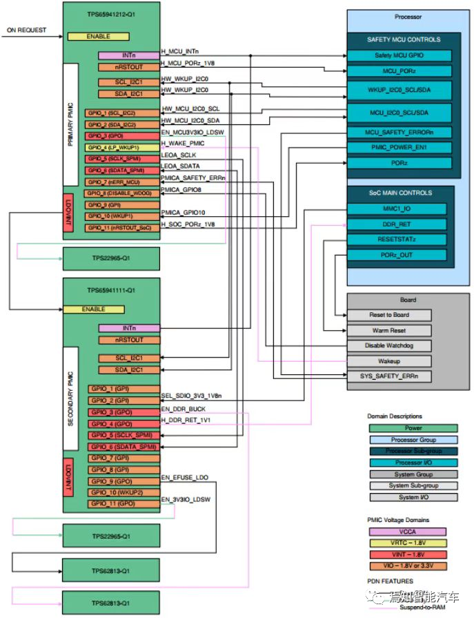

下图显示了双 TPS6594-Q1的PMIC电源管理和处理器之间的电源映射,该种连接方式支持独立 MCU 和主电源轨所需的电压域。
如上图所示,PDN 在输入电源和PMIC之间需要有一个串联的外部功率 FET。PMIC通过OVPGDRV 引脚实现FET前后的电压监控,当检测到大于 6 V 的过压事件时,FET 可以在输入电源上快速隔离 PMIC,以保护系统免受损坏。这包括来自的所有电源轨场效应管输出信号,FET 上游连接的任何电源都不受过压事件的保护。MCU和主要 I/O 域供电的负载开关,分立式降压电源DDR 和为 EFUSE 供电的分立式稳压器LDO 都连接到了 FET 之后,这样可以延长对这些处理器域和分立电源的过电压保护能力。
此外,从如上图所示的整个电源管理模块内部结构中,还包含如下一些相应的参数设置。
在如上配置中,两个 PMIC使用 3.3 V 输入电压。对于功能安全应用,在VCCA之前有一个保护FET连接到主PMIC的OVPGDRV引脚,允许监控PMIC的输入电源电压。VCCA电压必须是施加到 PMIC 设备的第一个电压,PMIC的VIO_IN在VCCA之后通过负载开关为对应PDN中的VIO_IN 供电。该负载开关还提供了VDDSHVx_MCU 处理器的电压源,通过引入VIO_IN的PMIC GPIO控制信号可以确保在MCU Only低功耗模式期间可以保持活动状态,并在DDR做数据保存(也称为挂起到 RAM)期间被禁用以降低PMIC功耗。
对于双电压I/O情况需要支持包含3.3V 和 1.8V两种情况。使用一种具有逻辑高电平默认值的处理端 LDO可以通过GPIO控制信号将初始的电压I/O值设置为3.3 V。处理器上电期间,引导加载程序SW 可以将 GPIO 信号设置为低电平,从而确保使用端根据需要选择适当的电平(1.8 V)。同时,在未启动 MCU 的情况下,PMIC可以控制 LDO1 电压处理器在操作系统启动期间与PMIC建立 I2C 通信。
这里我们可以举例说明对一些超异构芯片是如何实现MCU Only的控制逻辑。比如在TDA4芯片的MCU Only模式控制上,需要在电源分布式网络 PDN 中使用是四个分立电源组件,其中三个是必需的,一个是可选的,具体取决于根据最终产品的特点。两个TPS22965-Q1负载开关将 VCCA_3V3 电源轨连接到电源保护处理器 I/O 域。通常需要两个负载开关才能实现隔离计算域NPU和实时域MCU,对每个模块进行单独控制,当然也可以在MCU Only低功耗操作的主处理器之间建立电源隔离。TPS62813-Q1 降压转换器也可以为存储单元 LPDDR4 SDRAM 组件提供所需的电源电压(1.1V)。
从TPS6594-Q1 器件到处理器的其他连接GPIO线路也可以通过信号来提供错误监控、处理器复位、处理器唤醒和系统低功耗模式。特定的 GPIO 引脚需要分配给特定的按键信号,这样可以确保在只有少数 GPIO 引脚的情况下保持正常运行在低功耗模式下。
