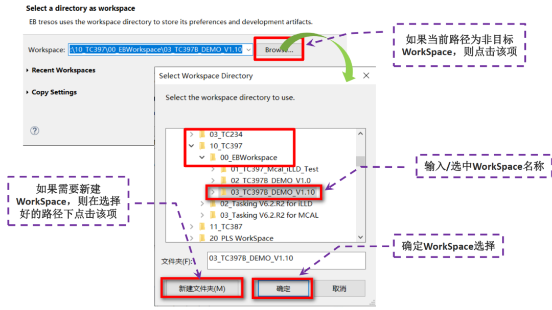

第一步打开tresos,按照下图的顺序建立或选择WorkSpace。

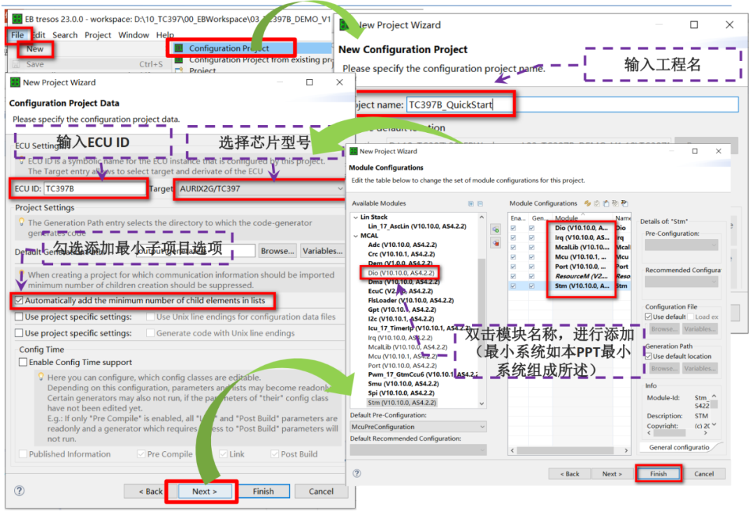

第二步则是建立工程,选择目标芯片型号,输入工程名字,以及选择必要的模块,包括Irq、Mcu、Port、Dio、Resource、McalLib、Stm等,详细的步骤如下图所示。

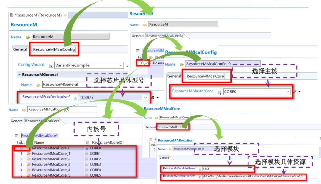

第三步则是配置各个模块,首先是Resource模块,主要配置芯片的具体类型、主核的选择、多核资源的分配,具体操作如下图所示。

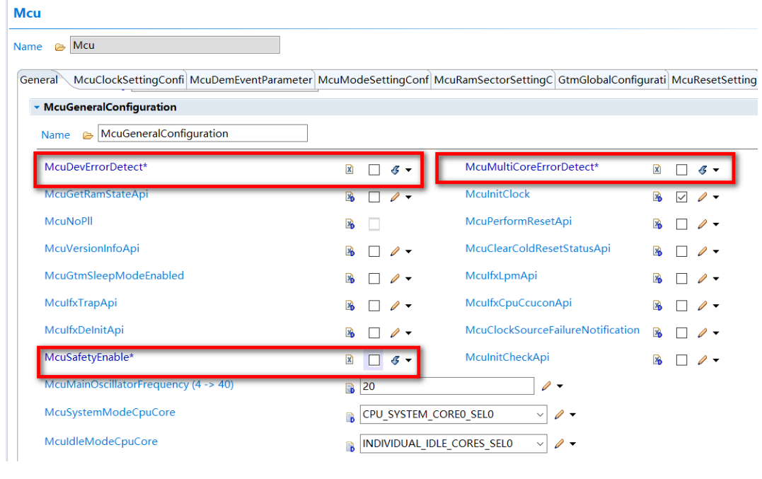

第四步则是配置Mcu模块,Mcu模块主要是实现时钟的配置,复用资源的配置,复位、 Mcu模式、 GTM、 Dem相关等的配置。
首先是General配置,关闭模块的Dev错误检测功能,关闭多核错误检测功能,关闭Safety相关错误检测功能,如下图所示。

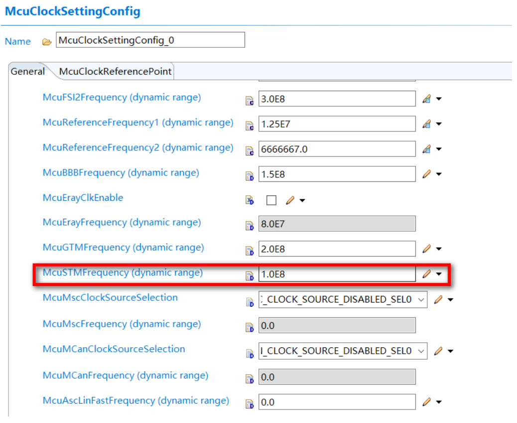

然后则是各个其他模块的参考时钟配置,下图是配置STM的时钟频率。

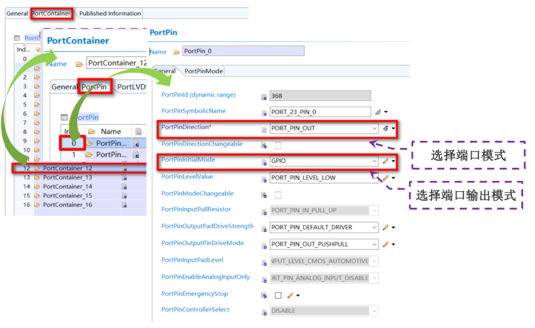

第五步则是配置Port模块,具体配置模块port的步骤如下所示。

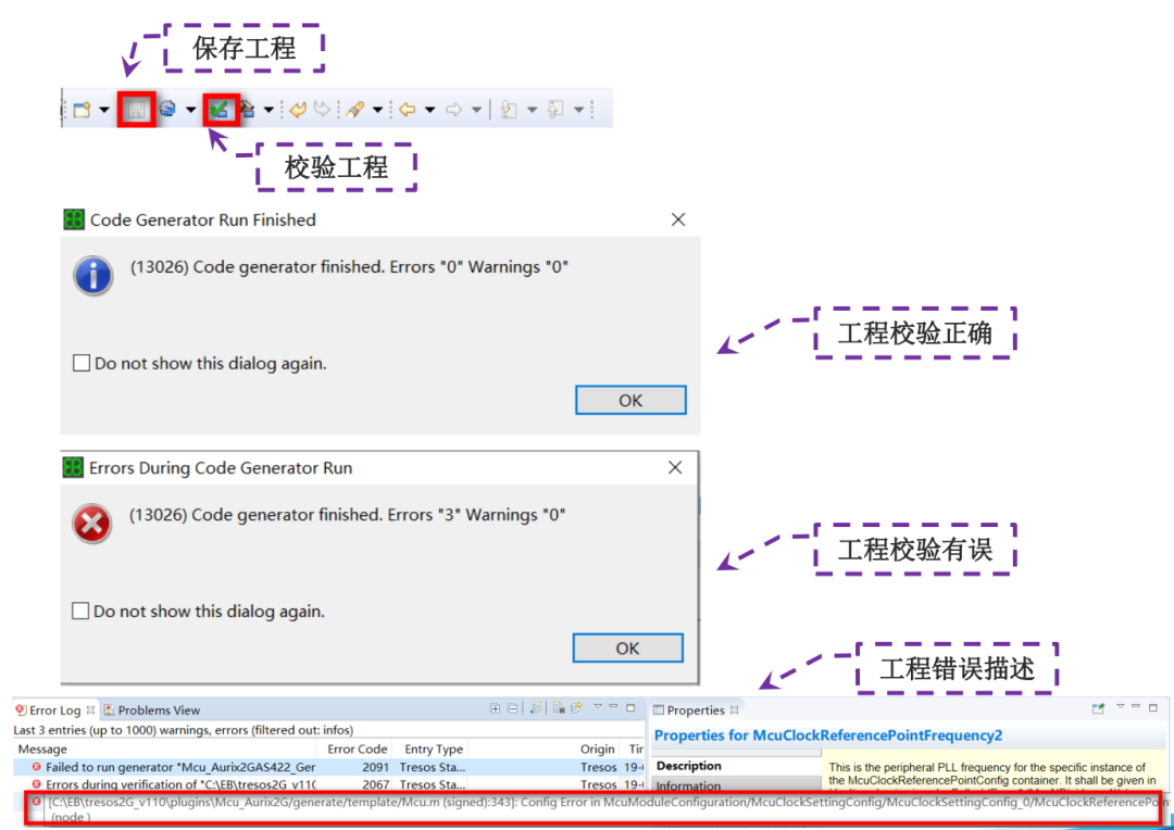

配置这些完之后,整个工程的基础配置基本差不多了,可以开始检验工程,根据报错进行小修小改,如下图所示。当工程不报错,就可以生成代码,将生成的代码导入到tasking或者hightec进行代码集成了。
