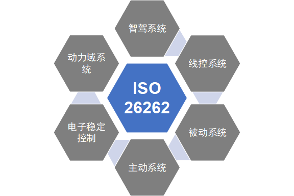

由于汽车的复杂性,整个行业正在致力于提供符合安全要求的零部件系统。比如,线控油门系统,当驾驶员踩下油门踏板,踏板上的传感器向控制器发送信号时,控制器会综合分析如发动机转速、车辆速度、踏板位置等信号,然后将控制指令发送给油门本体。测试和验证线控油门系统等是汽车行业面临的一个挑战。ISO 26262的目标就是为所有汽车E/E系统提供一个统一的安全标准。
脱胎于IEC-61508的功能安全ISO-26262的国际标准草案于2009年6月发布。从草案发布开始,ISO-26262已经在汽车行业获得了广泛的关注。工程师将ISO-26262视为最先进的技术状态(state-of-the-art)。该技术的技术状态在特定时间是开发设备或流程的最高水准。汽车制造商一般要对因产品故障而造成的损害负责。ISO-26262在汽车行业是一个通用标准,它提供了一种衡量系统安全性的方法。
图1: 安全相关系统

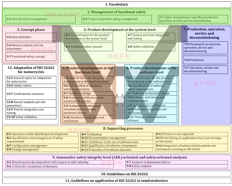

ISO-26262使用V-Model来管理功能安全,并在系统、软件和硬件级别上规范产品的开发。ISO-26262标准提供了整个产品开发过程中的法规和建议——从概念阶段到产品报废阶段。它详细说明了如何为系统和组件分配一个可接受的风险级别,并对整个测试过程进行记录。一般来说,ISO 26262:
    提供了汽车整个安全生命周期 (管理,开发,生产,运营,服务,退役),并支持在这些生命周期阶段中定制必要的活动;
    提供了一种基于汽车特定风险的方法来确定风险类别(ASIL);
    使用ASIL来指定项目的必要安全要求,以实现可接受的残余风险;
    提供了验证和确认措施的要求,以确保达到足够和可接受的安全水平;

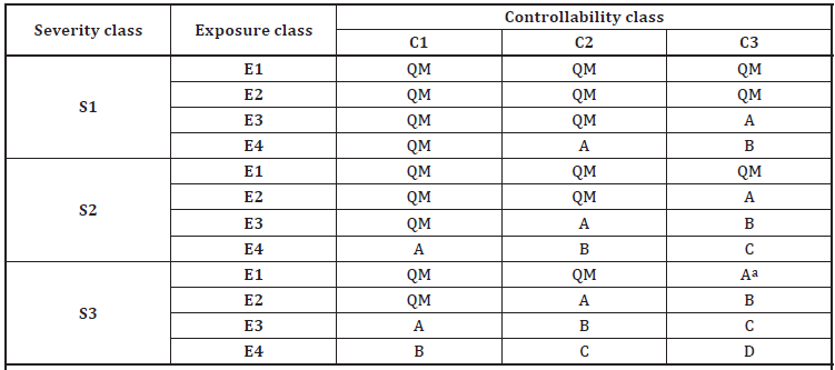

分配安全等级——功能安全完整性等级(ASIL)
在HARA过程中,OEM为每个已识别的潜在风险分配了一个ASIL (Automotive Safety Integrity Level)等级。ASIL在开发过程中就已经确定了。根据可能存在的风险。
图2:功能安全等级评定
比如:如果某辆车的迈速表出了故障,从车子启动开始就不显示任何信息,场景可以归类为QM,因为司机可以很容易地感知故障,并且选择不开车或者非常谨慎的驾驶。换言之,场景的可控性非常高,而严重程度则很低。相比之下,如果车辆无法进行控制,驾驶员在高速行驶时刹车失灵的情况可以归类于ASIL-D,因为这时导致人严重受伤的概率很高。

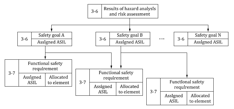

功能安全概念/要求开发:功能安全工程师要完成功能安全概念/要求(FSC/FSRs)的开发。功能安全概念的主要目的如下:
1) 要根据功能安全目标定义产品的功能性或者降级的功能性行为;
2) 要根据功能安全目标定义关于合理地、及时地检测和控制相关故障的约束条件;
3) 要定义产品层面的策略或者是措施,以通过产品本身、司机或者外部的措施来实现故障容错或者减小对相关故障的影响;
4) 把功能安全要求分配给系统架构设计;
5) 确认功能安全概念并且定义号安全确认的准则;
图4:功能安全目标和安全要求层级

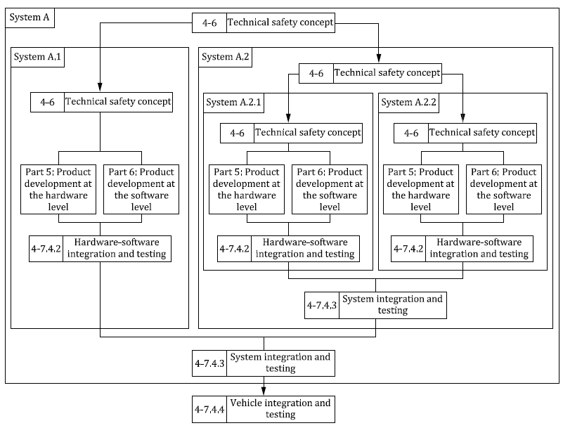

1. 技术安全概念/要求开发:
功能安全工程师要完成(或者协助系统需求工程师完成)TSC/TSRs的开发。技术安全概念的主要目的如下:
a. 制定系统要素和接口关于功能、相关性、约束和属性方面实施中所需的技术安全要求;
b. 制定系统要素和接口实施安全机制的技术安全要求;
c. 制定在生产、运行、服务和报废中系统及其要素功能安全的相关要求;
d. 验证技术安全要求在系统层级是否符合功能安全要求并与功能安全要求一致;
e. 制定满足安全要求且不与非安全相关要求冲突的系统架构设计和技术安全概念;
f. 分析系统架构设计,防止故障并为生产和服务得出必要的安全相关特殊特性;
g. 按照各自的ASIL等级,验证系统架构设计和技术安全概念是否适用于满足安全要求;
图5:系统层面的产品开发

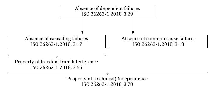

c. DFA分析:DFA的主要目的是通过分析潜在原因或者诱发因素,来确认设计中已经充分实现了要求的独立性(Independence独立性是指在两个或者多个元素之间没有级联故障和共因故障,从而可能导致违背安全目标),或相互之间免于干扰(FFI免于干扰是指在两个或者多个元素之间没有可能导致违反安全要求的级联故障)。如果有必要的话,也可以制定相应安全措施,来减轻可能的相关失效。
图6:不同类型的相关性失效之间的关系

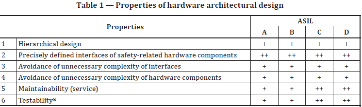

2. 硬件安全架构设计:
硬件安全架构设计主要是硬件架构师来负责,功能安全工程师协助支持,并支持做硬件架构的评审。硬件安全架构应尽量满足模块化、适当的粒度水平、简单性等特征。在硬件架构设计过程中,也可以参考ISO 26262第5部分中硬件架构的设计方法(Table1)。
图8-硬件架构设计原则

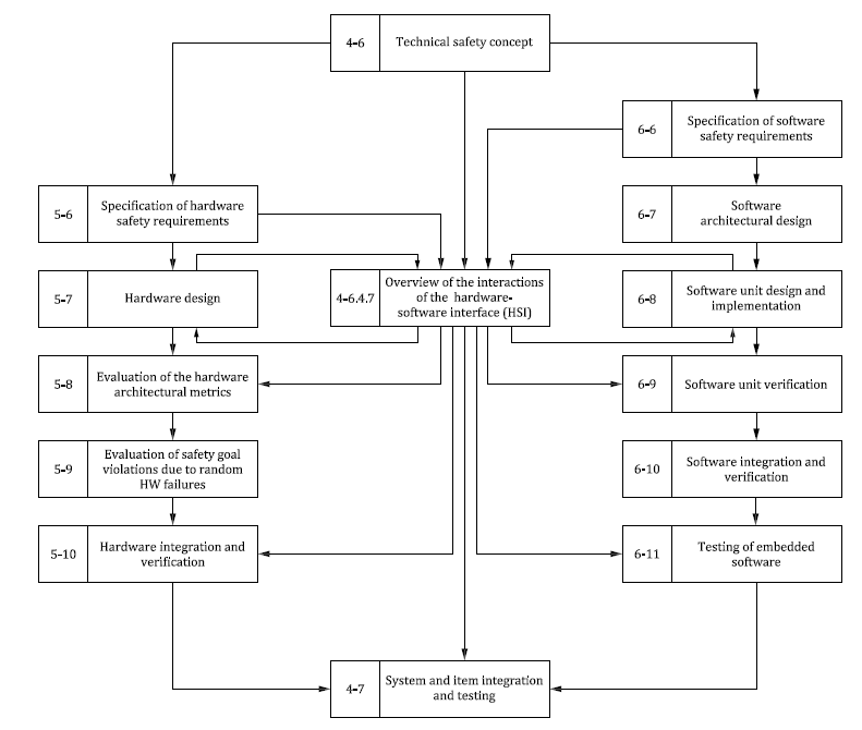

3. 软硬件接口列表(HSI):
在硬件设计阶段,功能安全工程师还要协助硬件工程师完成软硬件接口列表的设计。在定义软硬件接口时,要考虑好以下的要素:
a. 存储器(RAM,ROM等);
b. 总线接口(CAN, LIN等);
c. 转换器 (A/D,D/A,PWM);
d. I/O口;
e. 看门狗(内狗,外狗);
f. 多路转换器;
【注】:每家公司对HSI的责任划分也是不同的,有的可能要求系统工程师或者软件工程师主导HSI的定义。
图9:软硬件接口概览

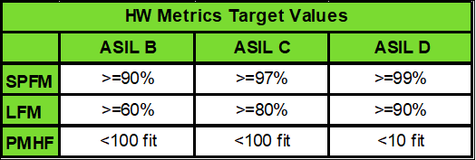

4. 硬件安全分析:
功能安全工程师要协助硬件工程师进行硬件层面的安全分析,包括FMEA和FMEDA分析。
a. FMEA分析:硬件FMEA分析直接在系统FMEA分析的基础上继续对硬件组件进行分析就可以了。
b. FMEDA分析:FMEDA的计算,需要的输入比较多(如:安全目标,硬件失效率目标值,安全要求,安全架构,BOM表,Mission Profile,安全机制列表,SN29500的基础失效率等),有了这些输入就可以开始FMEDA的计算了,以检查所设计的硬件产品的三个指标值(SPFM,LFM,PMHF)是否满足相应ASIL等级的要求。
图10:硬件失效率度量指标值

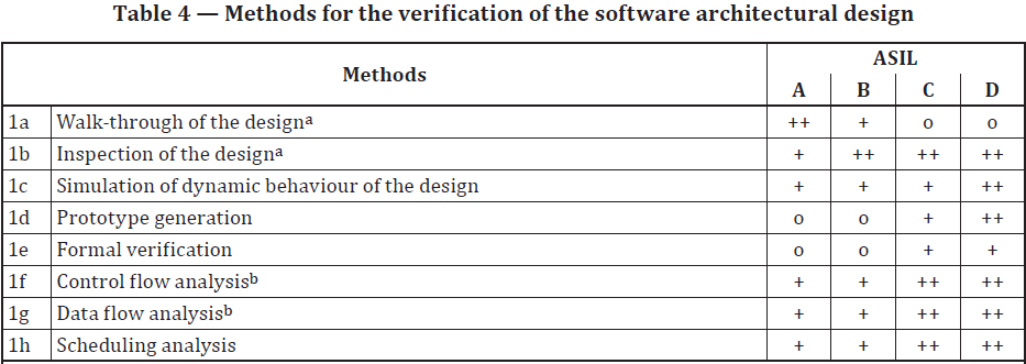

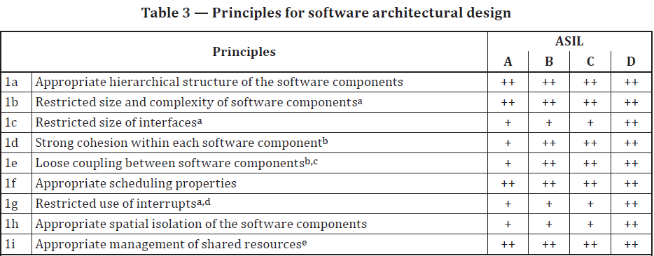

2. 软件安全架构:
软件安全架构设计主要是软件架构师来负责,功能安全工程师协助支持,并支持做软件架构的评审活动。软件架构的设计要尽量满足一致性、简单性、可验证性、模块化、可维护性等特征。在软件架构设计中也可以参考ISO 26262第6部分中软件架构设计的方法(Table2, Table3 和Table4)。
图12:软件架构设计原则

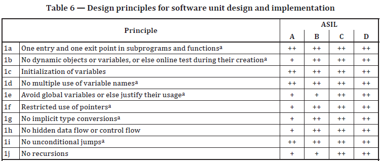

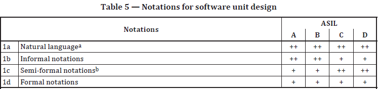

3. 软件单元设计和实现:
软件单元设计与实现主要由软件开发人员负责,功能安全工程师能提供的支持相对有限。与软件架构设计类似,软件单元设计也应尽量满足一致性、可维护性、可验证性等特性。在软件单元设计和实现的活动中,也可以参考ISO 26262第6部分中软件单元设计的方法(Table5, Table6)。
图13:软件单元设计和实现的设计原则
