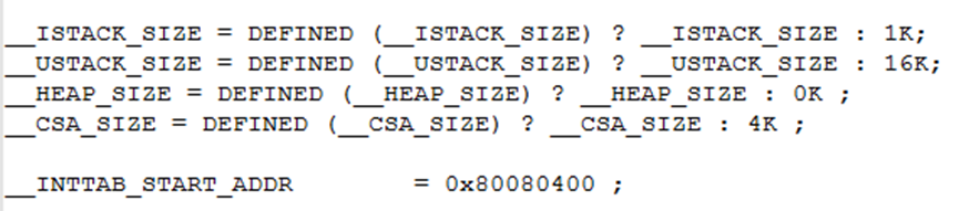

宏定义部分如下图所示,该部分主要定义ld文件中常用的宏,便于ld文件的可读性,格式如上图所示。模板定义了STACK、CAS、HEAP、中断相关的几个宏,可以按照实际需求添加。

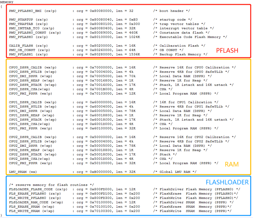

MEMORY命令主要用于划分内存空间,将内存空间按照用途和种类划分为区域,并定义各区域的名称、大小、起始地址。模板提供的内存划分如下图所示:
内存主要分为两部分:RAM和FLASH。RAM又分为DSPR和PSPR,DSPR主要存储变量、堆栈和上下文,PSPR主要存储一些特殊用途的代码。FLASH也分为PFLASH和DFLASH,PFLASH主要用于存储非易失性代码和常数,而DFLASH常用于模拟EPPROM,存储代码运行过程中产生的非易失性数据。
上图中的MEMORY命令是对整个片上的RAM和FLASH资源进行划分和定义,图中整个分为3个部分:PFLASH、RAM、FLASHLOADER。
PFLASH主要划分了几个必要区域,如图3.2所示,主要包括:BMI、Startup Code、Trap Table、Interrupt Table、Constant、Executable Code、Calibaration、OB Data、Backup。模板划分的区域对PFLASH完成了基础覆盖,基本保证了每个区域空间冗余,同时也预留了部分空间用于区域扩展。模板并没有对DFLASH进行划分,这是因为DFLASH被用于模拟EPPROM,不参与代码区域划分。
RAM分为CPU0、CPU1、CPU2、LMU四个部分,前三个部分的RAM区域分别为核心1/2/3本地RAM,而LMU为芯片全局RAM。每个核心的本地RAM都依次划分为7个区域:Calibration、SafeTLib、Local Data、Heap、Stack、CSA、Local Program;LMU作为芯片全局变量RAM,只划分一个区域。如此一来对全部RAM空间进行了划分。
FLASHLOADER作为特定功能代码,单独开辟PFLASH和PSPR空间来存放其功能代码。

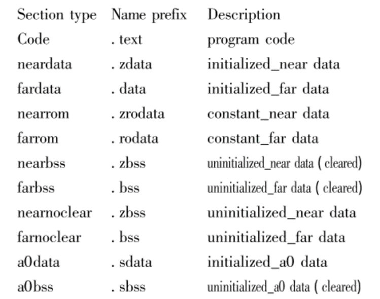

一个软件工程的源代码可分成若干个输入段,如.text、.rodata、.data、.bss等等,这些输入段表示了代码的属性。.text代表code;.rodata代表常数;.data代表非0全局变量;.bss代表未初始化全局变量。这些输入段都是默认段类型,编译器自动将代码分解成各个段类型,除此之外还有如图3.3的段默认类型。

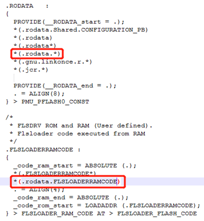

链接时,如果存在输入段名字冲突的情况,会优先按照在前面的输入段链接命令执行,如下图所示。
".rodata.*"中的"*"是一个通配符,所以与“.rodata.FLSLOADERRAMCODE”产生冲突,最后编译结果:输入段".rodata.FLSLOADERRAMCODE"链接至区域“PMU_PFLASH0_CONST”,而非“FLSLOADER_RAM_CODE”。若要解决该问题,就需要修改输入段的命名,或者将其顺序提到“.rodata.*”前面去。
