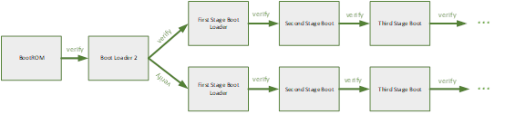

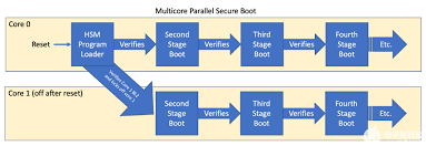

三、安全启动信任根首先,安全启动需要一个信任根。信任根是密码系统中始终可以相信的来源。我们都知道ROM存储是只读的,基于此特性,我们可以将程序的第一段代码固化在ROM里作为安全启动的起点。这段代码无法被轻易替换,从而可保证每次启动第一段代码的可信性。四、安全启动信任链安全启动会对每一级镜像进行逐级验证,以保证下一级的镜像的合法性。镜像验证必须保证其连续性,否则则无法保证其验证的可信性。像汽车芯片这种大型的SoC一般是多核系统,多核系统的启动可由BootROM校验下一级bootloader并由该bootloader加载不同核的一级bootloader,再由一级bootloader开始连续校验下面的镜像内容。由于不同的SoC的设计不同,这里只是为了举例表明安全启动的信任链,每级镜像的名字可由开发者自己定义,其框图如下图所示:
