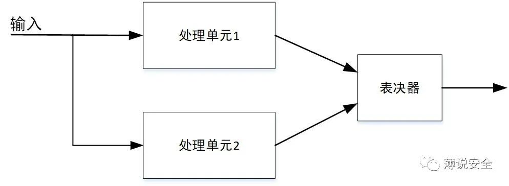

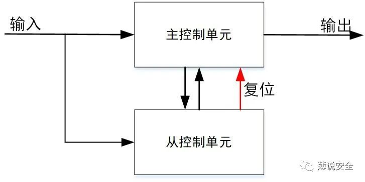

在安全系统设计中,为防护硬件随机性故障造成的功能失效,会用到不同于一般电子产品的设计方法,这些设计方法在功能安全标准如IEC61508、ISO26262有推荐的方法列表,根据电子系统的不同组成部分,可以应用不同的设计方法。本文来谈谈应用比较多的冗余技术,具体有硬件冗余、信息冗余、软件冗余。硬件冗余:硬件冗余是将多个硬件单元复制作为一个整体来提供功能。从组成部分来看,多个硬件单元可以是相同的,也可以是不同的,如使用相同的硬件,但是操作系统和应用不同,或者只有应用不同的。从最终输出来看,可以没有独立的表决器,由其中一个处理单元准备输出,也可以有独立的表决器。下面介绍几种典型的冗余架构:主/从控制架构:以一个计算单元作为主控制输出,另一个计算单元作为从控制。在下面的架构中,主控制单元和从控制单元都对输入数据进行处理,并进行互相交互的校核,当从控制单元检查主控制单元的输出存在故障时,对主控制单元进行复位。该架构中当从控制单元的检查存在时间上的延迟,需要对故障输出的延迟时间影响增加分析。

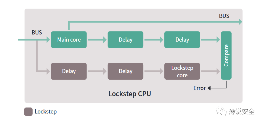

双核锁步架构:芯片内的双核锁步架构冗余技术,每条CPU指令都由两个处理器独立地执行,每个处理器读取、写入数据后执行下一条指令,主处理器控制总线,从控制器控制一个监控器,当两个处理器发生不一致时,监控器用来使芯片输出导向安全,输出报警给外部的监控芯片。为了防止外部瞬态的电磁干扰,两个处理器在执行的时序上采用分时执行的方法。

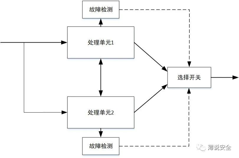

2oo2架构的一种近似架构是1oo2D架构,它也是由两个处理单元组成,每个处理单元都有对应的故障检测模块,比如说独立的看门狗,看门狗的输出用来控制选择开关,授权哪个处理单元对外输出。

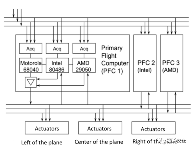

多个处理单元的NooM架构有2oo3,兼顾了安全性和可用性。对于单个处理单元的故障,通常是将其导向安全侧输出,但也有设计为故障后进行重置,分享其状态给其它处理单元。举Boeing 777中的飞控计算机为例,由三个处理单元PFC(Primary Flight Computer)组成,PFC之间通过独立三个通信网络进行通信,每个PFC内部有三个异构的处理器Intel、Motorola和AMD,从而避免处理器的共因故障。每个处理单元在三种状态之间转换:控制、待机和监视,执行器对处理单元的输出进行选择。
