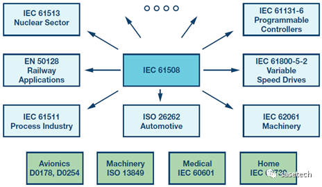

主要功能安全标准是IEC 61508 1 。该标准的第一版于1998年出版,第二版于2010年出版,并于2017年开始更新至第三版的工作,可能的完成日期是在2022年。自从1998年公布IEC 61508第一版以来,基本IEC 61508标准已针对不同领域进行适应性修改,例如汽车(ISO 26262)、过程控制(IEC 61511)、PLC (IEC 61131-6)、IEC 62061(机械)、变速驱动器(IEC 61800-5-2)以及其他许多领域。此类标准有助于对非常宽泛的IEC 61508进行解释以便用于这些受到更大限制的领域。
一些功能安全标准,例如ISO 13849和D0-178/D0-254,并非衍生自IEC 61508。尽管如此,任何熟悉IEC 61508并阅读这些标准的人都不会对其内容感到过于吃惊。

图1.功能安全标准示例

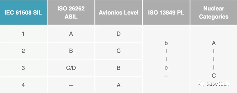

SIL代表安全完整性等级,是表示需要将风险降至何种程度才能达到可接受水平的手段。根据IEC 61508标准,安全等级有1、2、3、4四级,从一个级别到下一个级别,安全性会提高一个数量级。机器和工厂自动化场景中不会看到SIL 4,因为一般情况下,这种场合中遭受危险的人员通常不会超过一个。SIL 4针对的是数百甚至数千人可能受到伤害的核能和铁路等应用。还有其他功能安全标准,例如汽车使用ASIL(汽车安全完整性等级)A、B、C和D,以及ISO 13849标准的PL(性能等级)从PLa到PLe。这些等级可以对应到SIL 1至SIL 3级别。
表1.各应用领域安全等级的大致对应关系
作者不相信单个IC可能有超过SIL 3的安全水平。但值得注意的是,IEC 61508-2:2010附录F中的表格显示了一个SIL 4列。
