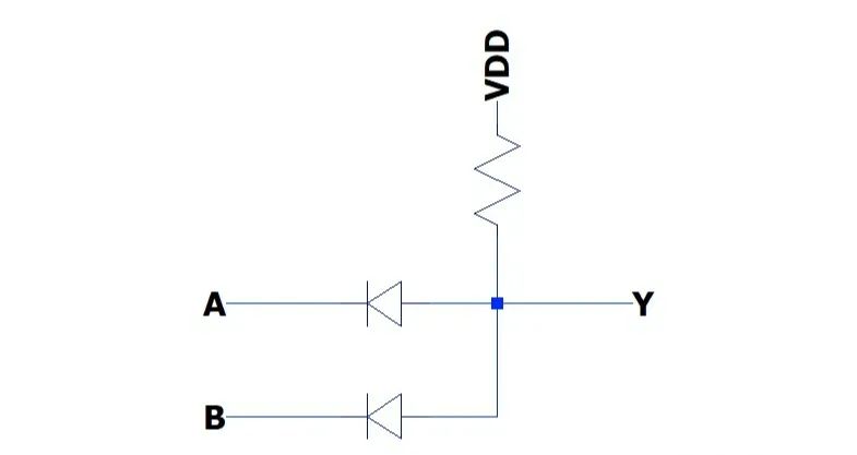

一个最简单的二极管与门如下图所示。与门实现逻辑与操作Y=A&B,即A或者B任意为L的时候,输出Y为L,只有当A和B都为H时,Y才为H。
基本二极管与门
假设二极管无导通压降,在这个电路中,二极管充当了单向开关的角色,当A和B等于VDD时,两根二极管反向截至,Y被电阻上拉到VDD,这是Y就是H;当A或者B任意一端为GND时,二极管导通,因为二极管导通时电阻很小,远小于上拉电阻,所以Y被拉到了GND,即逻辑L。

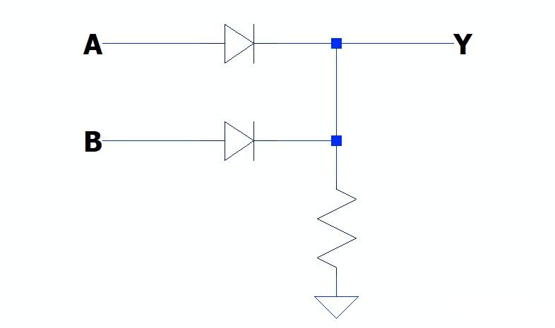

至于二极管或门,只要把二极管转一下,再把电阻从拉到VDD改成拉到GND就可以了,非常简单。

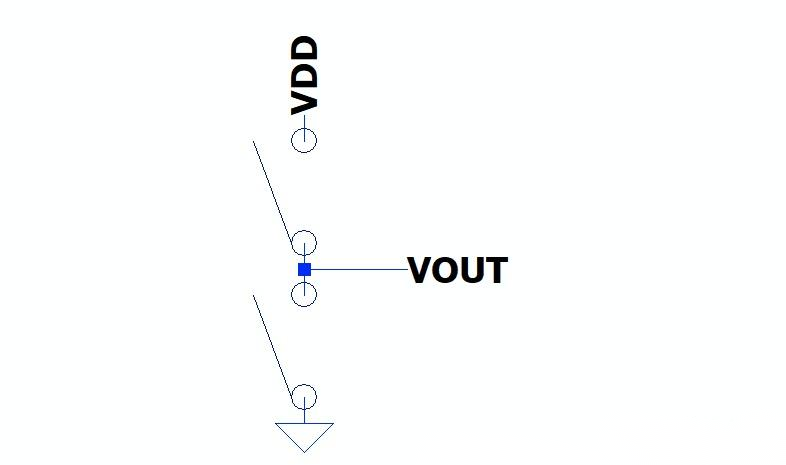

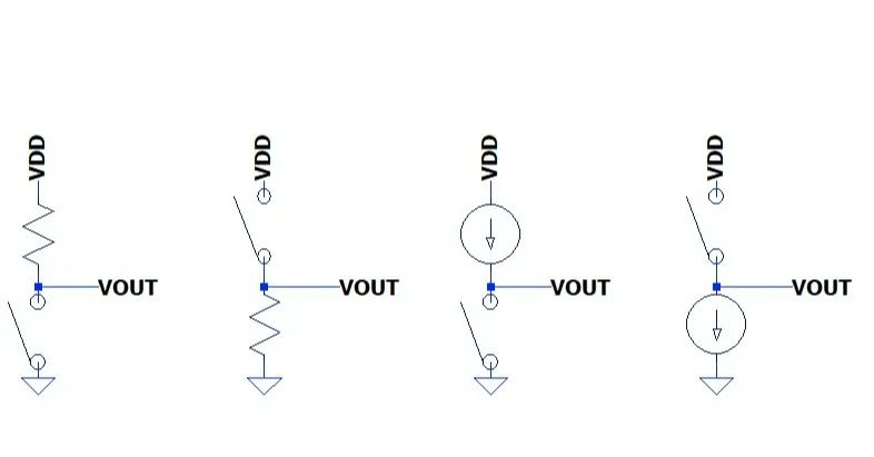

根据开关和电阻(或恒流源)的相对位置,有以下基本电路:即开关接到GND(L)或开关接到VDD(H)。
几种开关电路接法
这几种电路都是由开关的闭合或开启决定了VOUT是VDD还是GND。
开关的相对位置不同,还决定了电路在某一状态下的驱动能力:开关的导通电阻为0,可视为驱动力无穷大,可是电阻(或恒流源)的驱动能力呢,只有VDD/R(或者恒流I),这就导致了电路在输出H或L的时候驱动能力不对称(换一个说法,就是电路在输出H或者L的时候,输出阻抗不一样)。
除了驱动能力的问题,这种单开关加电阻的模式还会带来静态功耗的问题,因为只要开关闭合,不管外部有没有负载,都会消耗电流。
既然开关的驱动力比电阻强,那么能不能把电阻也换成开关?恭喜你,发现了现代CMOS逻辑电路的基本单元:俩互补的开关。这样不管输出H还是输出L,驱动能力都是无穷大!好的,这时候上下拉电阻就不见了。

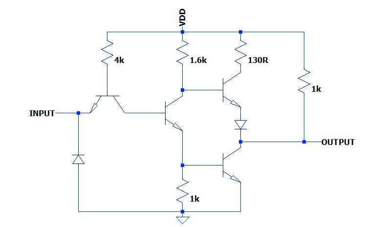

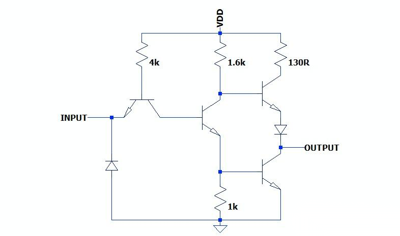

TTL(70xx、74Fxx、74Sxx、74LSxx等)家族的器件就属于这种类型,如下图是7404(TTL反相器)的原理图,由于非对称的输出级设计,输出为高时驱动能力只有0.4mA,而输出低时居然能输出16mA的电流(手册中的输出电流不是晶体管或者电路本身的极限,而是超过这个电流以后,输出的电压可能无法满足逻辑族的要求)。
7404的简化电路
这个时候在输出端口外加一个上拉电阻,就可等效以增强端口在输出H时的驱动能力,但代价是端口输出L时,驱动能力相应地减弱,不过这时候芯片输出能力足够强,用这点代价来换取另一个状态下驱动能力的增强,还是划算。
带上拉电阻的7404

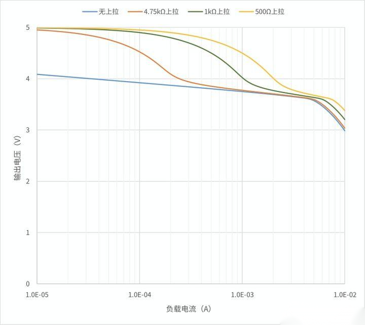

下表是仿真有无上拉电阻时,负载电流与输出电压的关系,可以看到上拉电阻确实增强了在一定负载下的输出电压,不过当负载电流较大时效果并不明显,而且边际效应也很显著,当上拉电阻减小到一定程度以后,增强效果也不太显著,而且会大大增加静态功耗。

另一方面,TTL输入结构的特点,输入为H时所需电流很小,而输入为L所需的输入电流很大,这样对输出L时的驱动能力要求就很高,反而对输出H时没有驱动能力要求(TTL输入悬空时等效为H)。
但TTL的这种特点,又会带来一个比较麻烦的问题:下拉电阻值需要很大才能满足要求,而下拉电阻太大则会导致输出高时负载太重以至于无法达到规定电压,所以TTL要尽量避免使用下拉。
下图是仿真结果,因为这是一个反相器,所以下拉时输出高是所期望的,而下拉电阻超过1.8kΩ时已经无法满足TTL定义的最低高电平标准了;而上拉时,就算上拉电阻达到20kΩ,也丝毫不影响输出。
TTL上下拉电阻取值与输出电压的关系

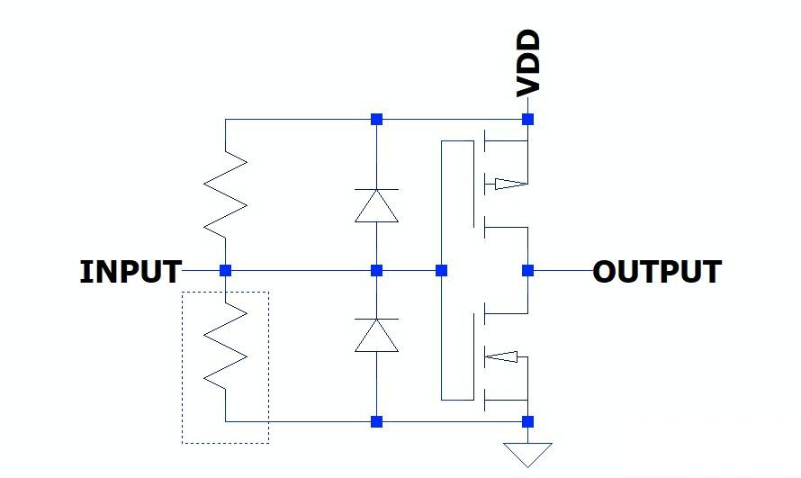

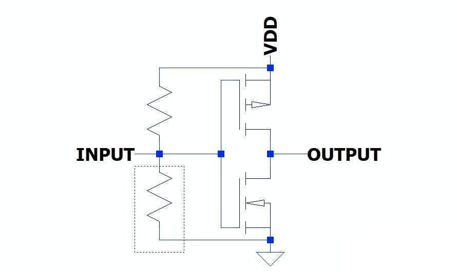

但是CMOS器件的输入悬空时,不会被拉向任何一个方向,处于一种浮空的状态,这样会造成输出紊乱,不是我们所希望的结果,这种情况下需要在输入端接入上拉或者下拉电阻给电路提供一个确定的状态。
一般可拔插的对外接口(如JTAG)需要在I/O上加上上下拉电阻,有三态的总线视工作情况也可能需要上下拉,不过大多数的CMOS电路不需要额外的上下拉电阻。
CMOS器件在使用是一般要加上下来避免输入悬空
因为CMOS输入是电压控制型,输入阻抗很高,所以上下拉电阻的值可以很大,理论上用MΩ级别的电阻都没问题。
不过理论归理论,工程师得认清现实。现实的CMOS输入结构,为了保护MOS管的栅极,会在栅极上加入ESD二极管,二极管反向偏置的时候是有漏电流的,还会随温度的升高还会指数增长!
所以CMOS电路的上下拉电阻一般在100kΩ以下,一些制程比较先进的CPU,I/O口的漏电流或者上下拉电流较大,上下拉电阻一般取在几kΩ级别。所以设计上下拉电阻前一定要仔细阅读芯片手册,查查I/O的输入电流,看看取什么样的电阻值才合理。

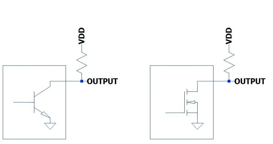

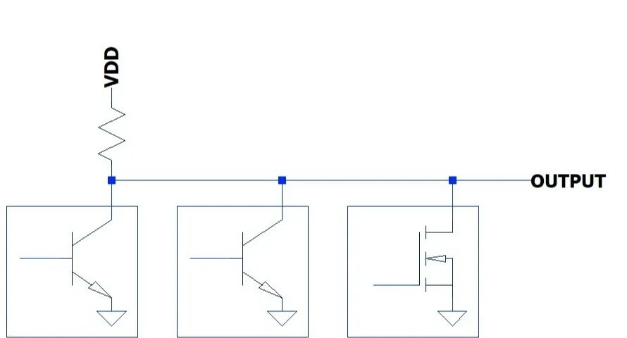

开集(Open-Collector)和开漏(Open-Drain)的输出结构往往也需要加上拉电阻。OC和OD输出结构只有下管,所以只能输出L和高阻(Hi-Z)两种状态,而高阻态是难以被电路识别的,所以需要合适的上拉电阻把高阻态转变为高态。
OC(左)和OD(右)输出结构
虽然OC和OD输出结构看起来很复古,使用时也需要外接电阻有点麻烦,但这种结构最大的好处就是可以做线与,也就是多个OC或者OD可以接到一起,只要其中一个输出L,总线就是L,这在多外设中断和电源时序控制方面很常用。
OC/OD的线与接法
I2C也是OC/OD结构,这样很轻松就能在一条数据线上双向传输数据而不需要额外的方向控制信号,而CAN总线则巧妙地利用线与特性来实现总线仲裁。

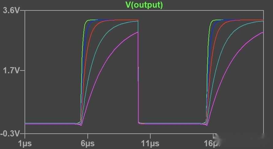

下图是在200pF负载电容情况下,上拉电阻为500Ω、1kΩ、2kΩ、4.75kΩ和10kΩ下的波形,可以看到上拉电阻越大,对电容充电速度越慢,所以上升沿也越慢,当上拉电阻不合适时上升沿已经严重变形,无法保证正常工作。

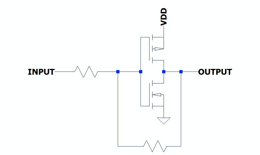

逻辑反相器可以当成放大器来用!不是开玩笑,我还真见过产品上用这种骚操作的,只需要把反相器接成反向放大器就可以了,不过逻辑器件当线性器件用,性能嘛...
逻辑反相器(非门)当成线性放大器用
