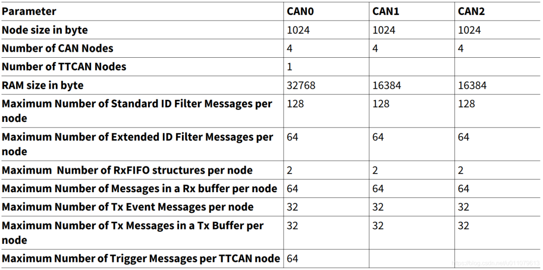

以TC387为例,共有3个MCMCAN模块,分别为CAN0、CAN1、CAN2。下图是三个CAN模块的基本参数,其中CAN0的功能最全。
从图中可以看出,每个CAN模块有4个CAN Node,每个Node均采用Bosch的M_CAN方法来实现,支持CAN和CANFD,最高速率为5Mbps,每个 Node有最多64个Rx Buffer,支持最多2个Rx FIFO,另外每个Node有最多32个Tx Buffer,支持最多1个Tx FIFO/Tx Queue。

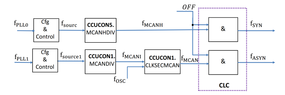

首先来看看时钟,对于CAN模块来说,主要有Fsyn和Fasyn,如下图所示。Fsyn 为CAN相关寄存器及Message RAM的访问提供时钟,Fasyn为CAN/CAN FD波特率产生提供时钟,其中为了??????有良好的性能,需要保证 Fsyn>=Fasyn 非常重要。

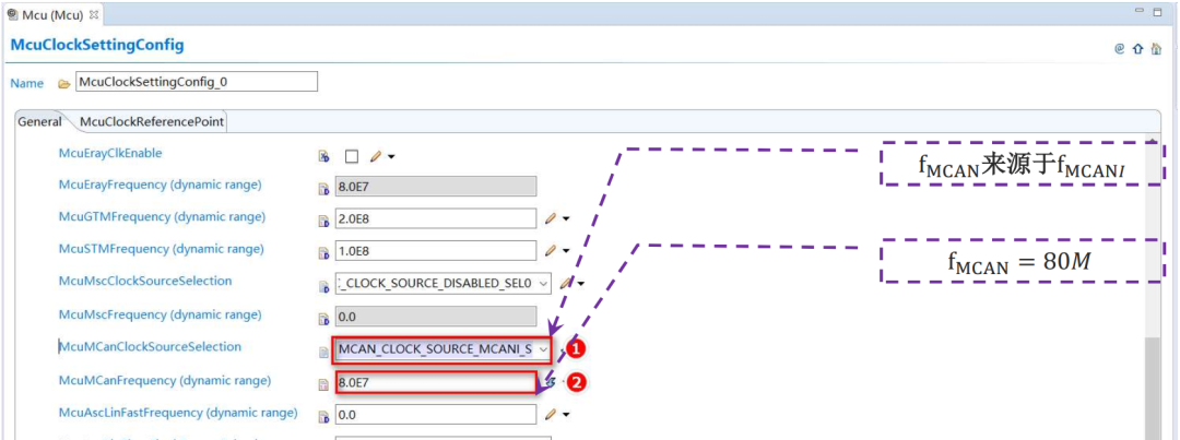

涉及的到MCU和CAN模块,首先是设置CAN模块的时钟频率,如下图所示。

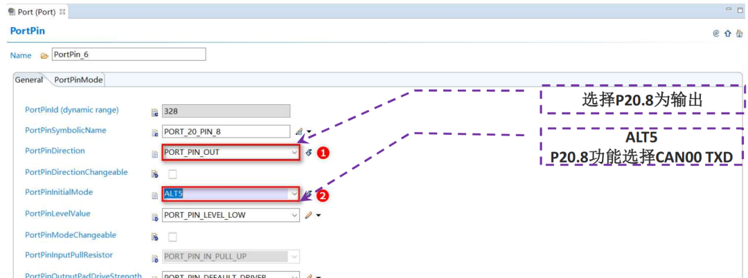

下面就是Port模块,按照硬件接口表进行配置,比如P20.8配置为输出,如下图所示。

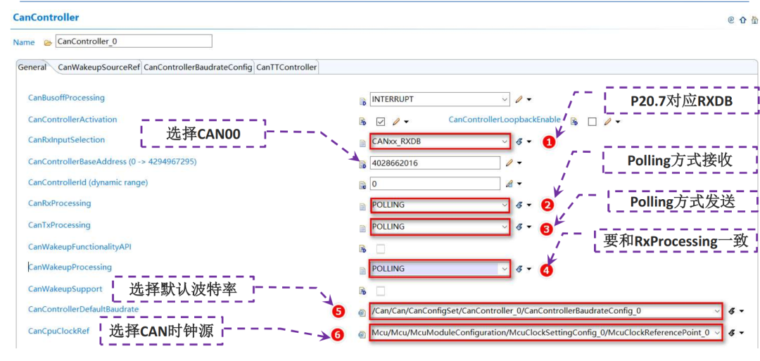

下面就是CAN模块的配置了,配置RXDB,以及发送和棘手以及wakeup的方式,如下配的是轮询模式,在就是CAN时钟源,以及相应的波特率。

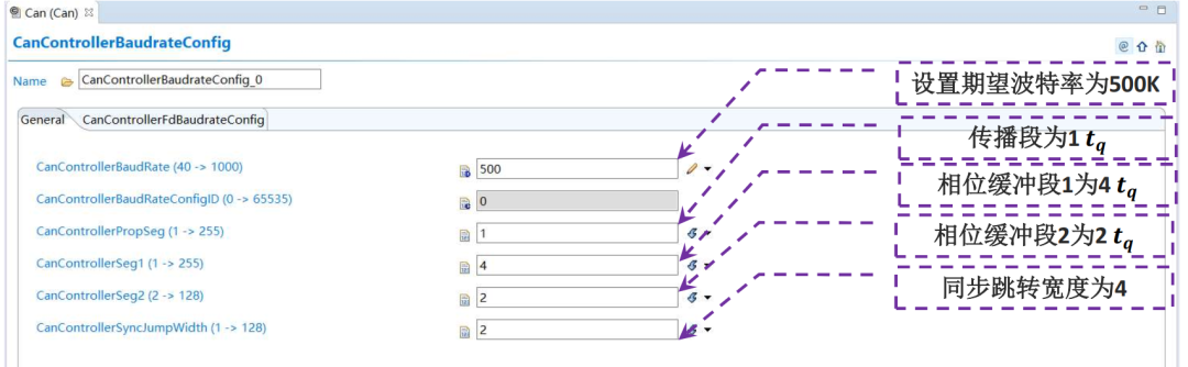

下面就是波特率的设置了,以及为了采样点配置在80%左右,需要配置各个段的时间参数,这个通常主机厂有要求,按照配就是了。

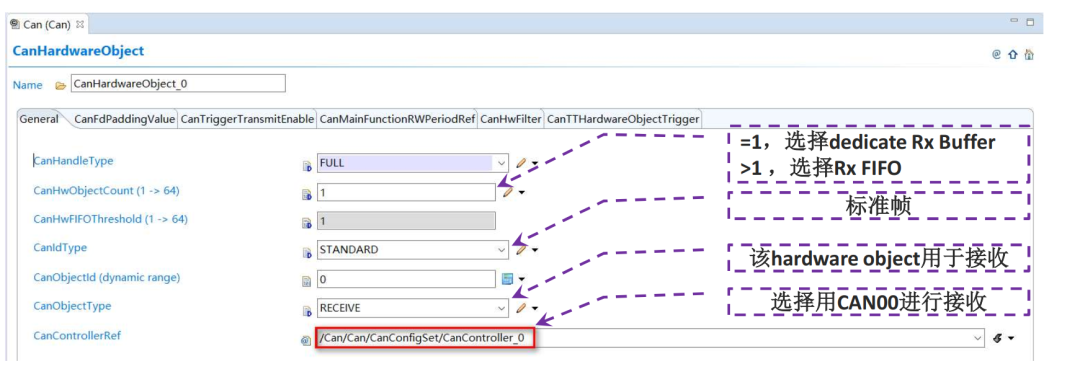

再接下来配置Hardware object,包括是帧类型,是FIFO还是其他类型,以及关联的CAN模块。

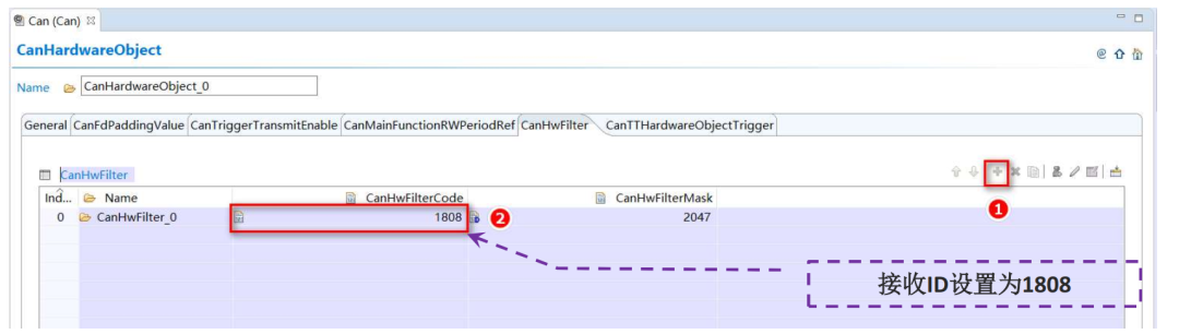

还可以配置过滤器,如下图所示。

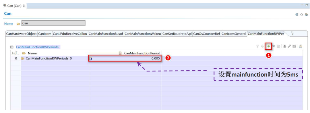

最后即使配置CAN模块的主函数的运行周期了,如下图所示。
