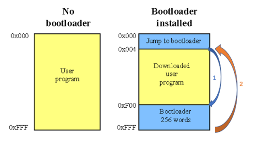

按单片机设计,芯片通电后就会从Flash的0x000地址开始执行指令,也就是说芯片上电后,第一行代码就从0X000开始执行。如左所示,用户可以通过UART串口将整个用户程序烧录到Flash上,这样整个存储区都可以用于用户程序。但是每次烧写都很麻烦。如右所示,如果在0X000开始布置三行指令,用于跳转到Bootloader区(即下图右方的跳转1),然后在0XF00区域开始执行Bootloader引导程序,正常启动时,Bootloader执行完会再跳转到用户程序(即下图右方的跳转2)。在Bootloader程序中,可以进行特殊的开发例程或者刷写新的用户程序,这样对开发和刷写都更加友好。
图2:Bootloader示意图

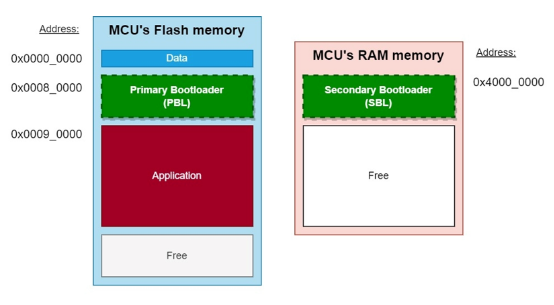

在汽车行业的实际应用中,Bootloader还常细分为Primary Bootloader(PBL)和Secondary Bootloader(SBL)。其中SBL更加接近于Flash Bootloader。下图是一种常见的PBL、SBL和MCU存储器的关系示意图。
图3:Flash Bootloader与内存关系示意框图

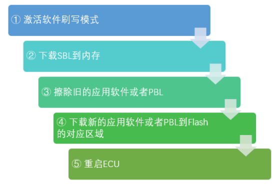

PBL的作用是在应用软件有效时引导它。PBL存储在MCU芯片的Flash,它一般是产品出厂时一次性刷好的,芯片上电或重启后,第一批执行的代码就是PBL。需要刷写软件时,PBL可以通过统一诊断服务(UDS),基于CAN或以太网等底层总线协议与外界诊断仪通信。在校核完诊断仪的权限后,PBL会将诊断仪上的SBL下载到MCU的内存RAM上,然后由SBL进行刷写。SBL包含PBL提供的所有服务以及闪存驱动器(Flash Driver)和一些额外的UDS服务。通过UDS触发,SBL会利用Flash Driver擦除旧软件,并把新软件写到对应的存储区。具体流程如下图4所示:
图4:MCU刷写流程示意图

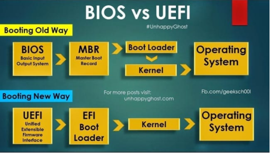

传统计算机的启动一般采用上图上部分的BIOS启动。BISO是Basic Input Output System的缩写,是计算机硬件与软件第一次相遇的地方。BIOS的代码通常被嵌入到电脑的主板的EEPROM中。BIOS可以完成计算机上电后的基本自检,并指示计算机如何执行基本功能,如启动和键盘控制。在BIOS中也可以选择配置启动参数。对,这就是我们以前重装电脑系统时,在BIOS里可以选择从光盘还是硬盘启动等操作的原因。然后BIOS会调用硬盘起始位置的MBR(Master Boot Record),然后按照其中的分区表拉起Bootloader,然后是操作系统内核,再到操作系统和应用。
当然BIOS的设计已经有年头了。现在生产的电脑基本都是使用UEFI(Unified Extensible Firmware Interface),汽车上的高性能计算单元也一样。从实现功能上来看,UEFI可以认为是升级版的BIOS。
UEFI是一个微型操作系统,它在内存中加载Bootloader,再执行额外的操作程序。作为微型操作系统,UEFI运行在固件之上,可以支持的功能比BIOS多得多,包括系统验证等安全功能。其中最核心的区别是,UEFI支持更大的寻址空间,并且可以在32位或64位模式下运行(BIOS只支持16位),也就是UEFI可以支持更大的硬盘或者网络共享,并且启动速度更快。

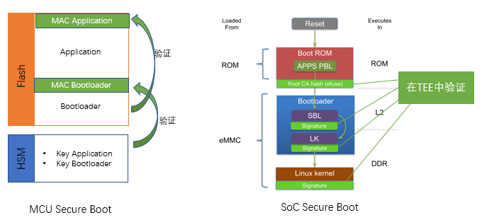

为了迎接这个挑战,在启动过程中,会引入安全启动(secure boot)机制。其目的是在系统启动之前先验证系统签名的合法性,从而判断将要启动的系统的合法性。如果系统合法,则继续加载拉起系统,如果非法则报错或自动回滚到上一个合法系统。由于传统嵌入式MCU和高性能计算芯片SoC的架构区别,二者在实施安全启动时也略有差别。如下图所示,MCU一般会使用内嵌的HSM(Hardware Security Module,硬件安全模块)来存储密钥和验证签名。而SoC一般会使用TEE(Trusted Execution Environment,可信执行环境)架构来获取密钥和验证签名。两者在安全层面根据芯片架构采用不同策略,但是其目的和效果都是一样的。
图7:一种MCU和SoC安全启动方案的示意图

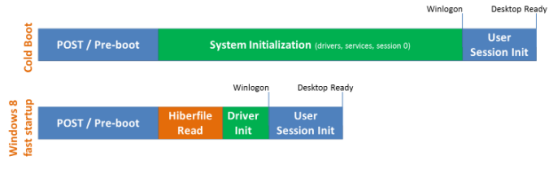

为了迎接这个挑战,车载域控制器或计算平台经常会引入休眠模式。这也类似我们电脑的休眠模式,就是让原本掉电丢失的内存上的内容先存储到硬盘里,下次启动时再将所有内容重新加载到内存上,而不是采用重新从UEFI加载Bootloader到内核再初始化的那一套流程。这样控制器技能长时间保持低功耗,又能在需要唤醒时能够快速启动工作。当然,这需要耗费硬盘上的额外空间来存储休眠时的内存数据。以下图Windows 8的示意图为例,传统冷启动需要耗费大量的时间来初始化系统,但是从休眠模式中启动时,只需把硬盘中的休眠数据(Hiberfile)加载到内存,就可以开始用户登录了。
图8:Windows 8冷启动和从休眠中的启动时长对比示意图
