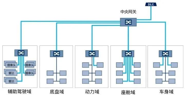

为了解决分布式EEA的这些问题,人们开始逐渐把很多功能相似、分离的ECU功能集成整合到一个比ECU性能更强的处理器硬件平台上,这就是汽车“域控制器(Domain Control Unit,DCU)”。域控制器的出现是汽车EE架构从ECU分布式EE架构演进到域集中式EE架构的一个重要标志。
域集中式EE架构
域控制器是汽车每一个功能域的核心,它主要由域主控处理器、操作系统和应用软件及算法等三部分组成。平台化、高集成度、高性能和良好的兼容性是域控制器的主要核心设计思想。依托高性能的域主控处理器、丰富的硬件接口资源以及强大的软件功能特性,域控制器能将原本需要很多颗ECU实现的核心功能集成到一起来,极大提高系统功能集成度,再加上数据交互的标准化接口,因此能极大降低这部分的开发和制造成本。
对于功能域的具体划分,各汽车主机厂家会根据自身的设计理念差异而划分成几个不同的域。比如BOSCH划分为5个域:动力域(Power Train)、底盘域(Chassis)、车身域(Body)、座舱域(Cockpit/Infotainment)、自动驾驶域(ADAS)。

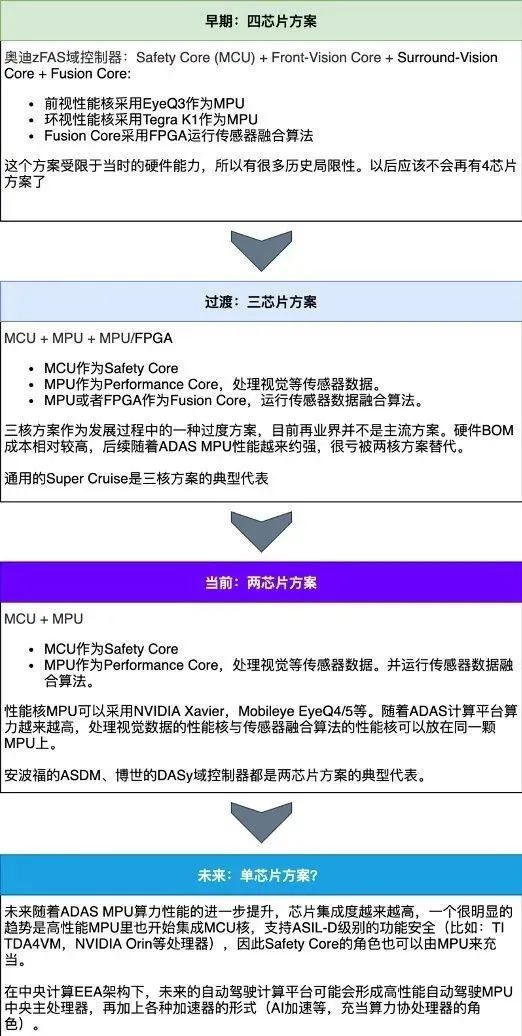

早期大多数L0-L2级别的ADAS系统都是基于分布式控制器架构,整个ADAS系统由4-5个ADAS子系统组成,每个子系统通常是个一体机整体方案(可以被看作是一个smart sensor),子系统独占所配置的传感器,通常相互之间是独立的。
以智能前视摄像头模块(Intelligent Front Camera Module,FCM)为例,整个子系统ECU主板上包含2颗芯片:一颗是安全核(Safety Core);另一个颗是性能核(Performance Core)。安全核一般由英飞凌TC297/397之类的MCU充当,承载控制任务,因此需要较高的功能安全等级需求;性能核通常是具有更高性能算力的多核异构MPU,会承载大量的计算任务。

集中式ADAS域控制器方案从最早的四芯片方案,过渡到三芯片方案,再到当前业界主流的两芯片方案,如下图所示:
