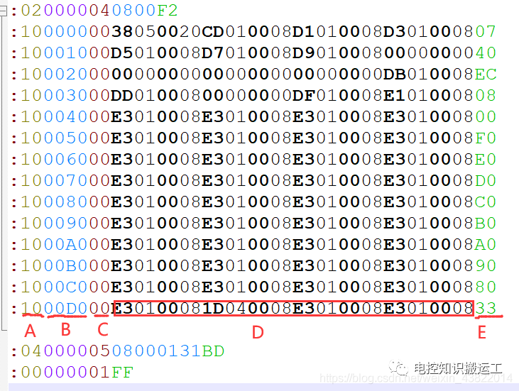

#数据记录格式
Intel HEX文件由任意数量以回车换行符结束的数据记录组成.
数据记录外观如下:
[:10246200464C5549442050524F46494C4500464C33]
其中:
10是这个记录当中数据字节的数量。
2462 是数据将被下载到存储器当中的地址。
00是记录类型(数据记录)。
464C…464C是数据。
33 是这个记录的校验和的补足码。

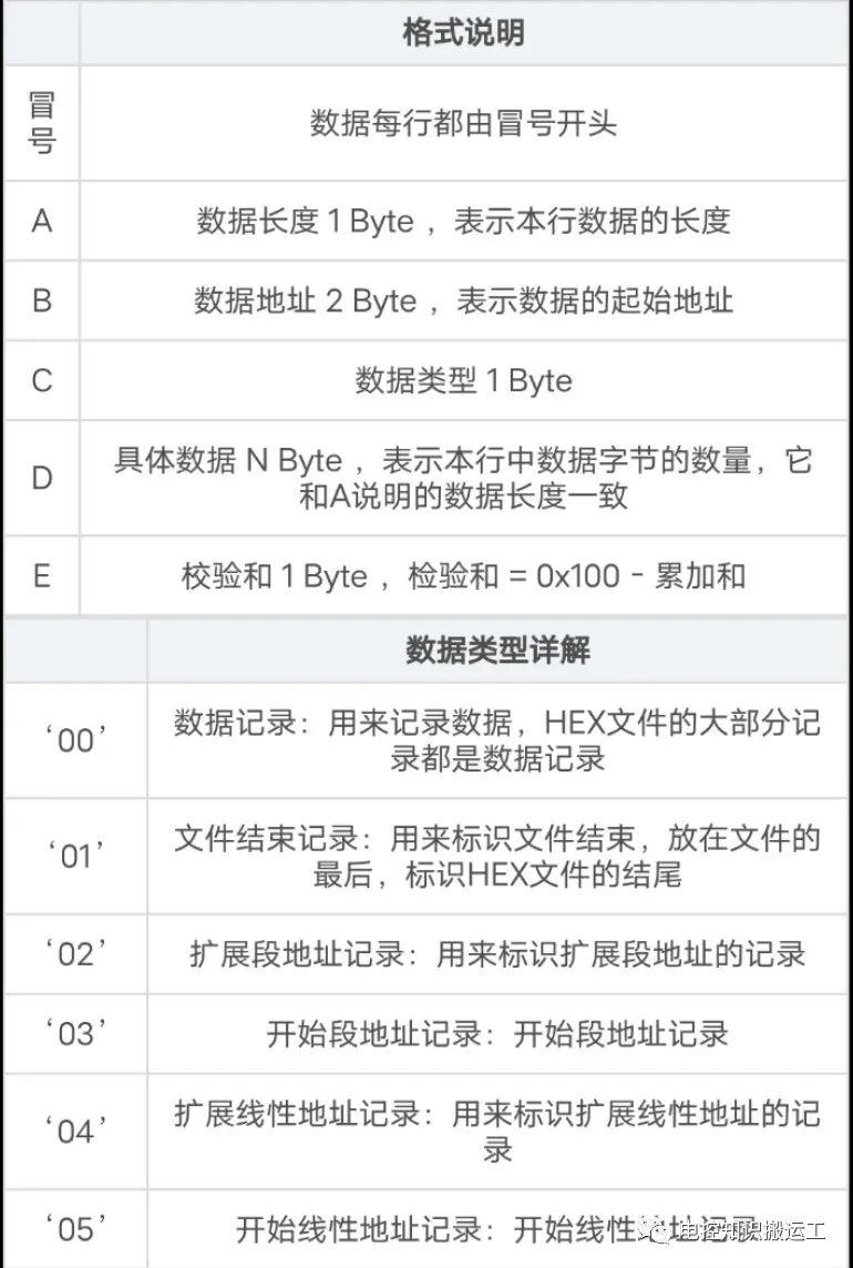

#Intel HEX文件例子
下面是一个完整的Intel HEX文件的例子:
