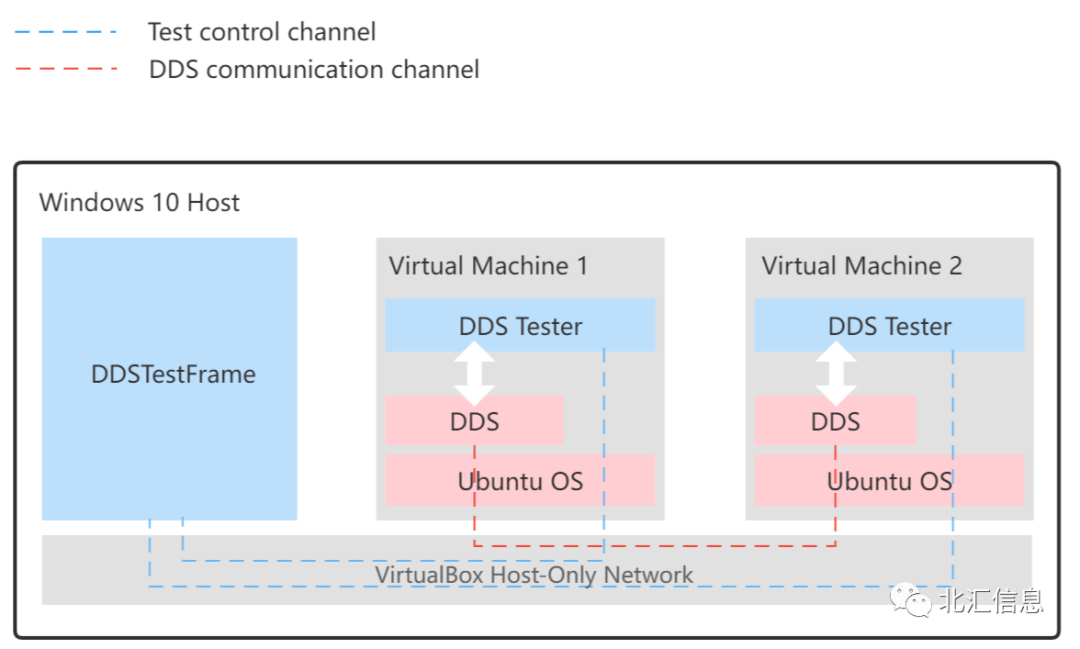

图1:DDS协议测试的测试框架示意 图1显示了DDS协议测试的测试框架示意。上位机中运行的DDS Test Frame软件能够提供图形化的用户界面,具备测试用例管理,测试用例执行监控,测试报告生成,测试系统配置等功能。DDS Tester是专门为测试而开发的应用程序,在开始测试之前需要将此应用植入被测系统的每个节点内部。测试执行过程中,上位机将指令下发至DDS Tester,DDS Tester按照指令内容执行操作,比如调用某个应用程序接口,并将结果返回至上位机。其角色类似于TC8 TCP/IP测试中的Upper Tester。得益于DDS标准化的应用程序接口,理论上DDS Tester可在不同供应商的DDS产品之间轻松移植。

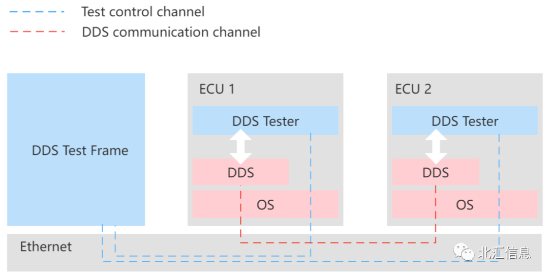

当然,DDS节点并不一定只通过以太网进行通信,其它还包括板载交换机的介质无关接口,共享内存,或者本地环回网络等等,测试环境可以根据系统的实际情况进行搭建。

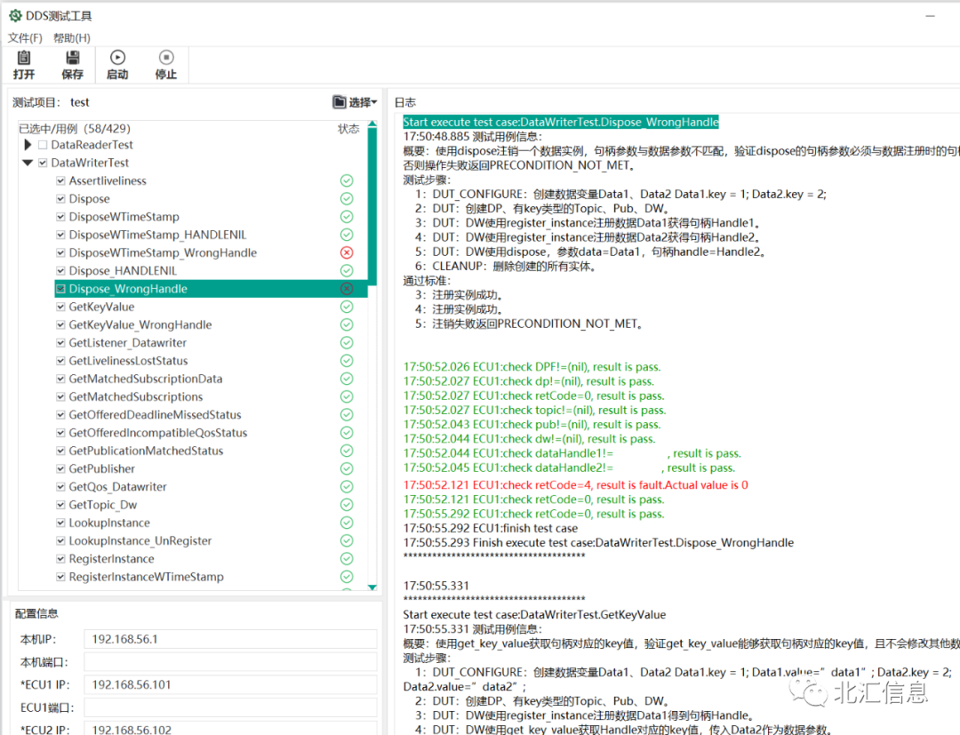

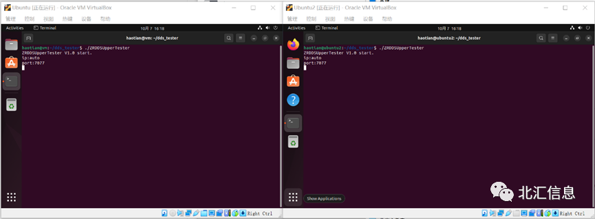

图3:DDS Tester 运行界面 测试环境如图2所示,为便于展示,被测系统为Windows主机中运行的两台Ubuntu虚拟机,两台虚拟机中均运行DDS Tester。被测DDS为某DDS中间件产品,目前在汽车行业内已经得到较广应用。 在上位机软件DDS Test Frame中选择并执行测试用例,如图4所示。

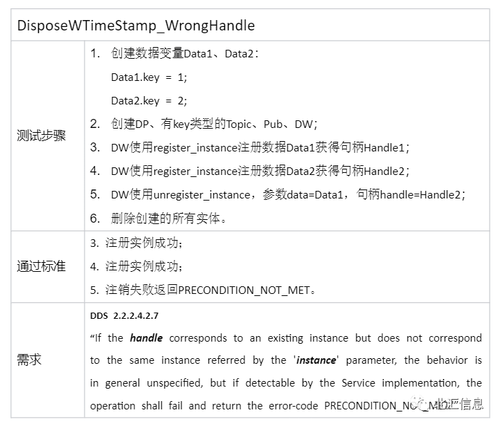

图4:在DDS Test Frame中执行测试用例 我们以DisposeWTimeStamp_WrongHandle这条失败的测试用例来说明一下测试问题的分析步骤。测试步骤如下表所示。
在这条测试用例中,DDS Test Frame发送指令,使DDS Tester创建同一个Topic的两个数据,分别为Data1和Data2,Topic中指定“key”为键,不同键值的两个数据应视为同一个Topic的两个不同的实例。之后创建对应的DDS实体,包括DomainParticipant,Topic,Publisher,以及DataWriter,并使用Data1和Data2分别在DataWriter中进行注册,获得两个句柄Handle1和Handle2,分别指向key为1和2的两个Topic实例,Data1和Data2。当取消注册时,DDS Tester使用了错误的句柄,即使用Data1和Handle2来取消注册,按照OMG DDS标准的描述,这时DDS应向应用程序返回“PRECONDITION_NOT_MET”,但实际返回为“OK”。 通过以上示例我们可以看到,被测DDS并没有完全按照OMG DDS标准进行实现。在实际项目中,这样的偏离可能导致系统不能达到设计预期的功能或者性能。DDS作为支撑起整车分布式系统的重要的框架性软件,我们需要谨慎的评估每一个对需求的实现偏离,因为其影响的范围可能并不局限于某个应用程序或某个应用场景,它可能影响的是整个分布式系统。
