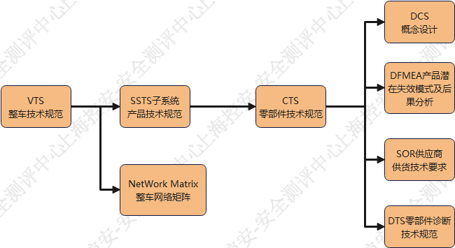

对于这么多功能模块的测试设计,我们可以依据的文档还是比较多的,直接关注和应用的文档大体上有:TBox产品功能技术规范(不同主机厂的命名可能不一样)、Tbox项目的诊断规范、Tbox与TSP后台通讯技术规范、Tbox功能信号表(不同主机厂的命名可能不一样)、Tbox与娱乐主机USB通讯技术规范、整车FOTA功能技术规范、自动泊车功能技术规范等等。
主机厂各个技术规范的编制过程关系大体如下图所示:

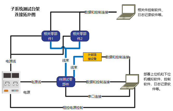

相对于实车环境的复杂和存在的大量干扰因素,台架测试环境相对比较干净,Tbox的台架测试拓扑图如下:
