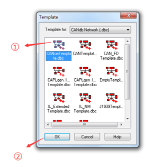

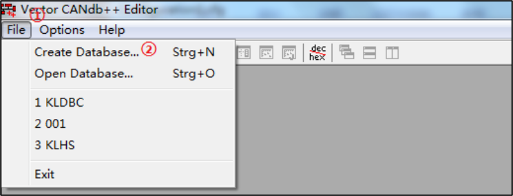

1.打开candb++软件,单击菜单File,单击CreateDatabase,选择第一个模板点击OK,命名dbc文件进入文件编辑。

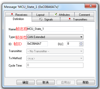

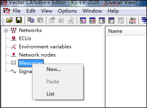

2.右键单击Message,选择New,在Message的Definition界面中根据整车通讯协议定义对Message进行编辑;主要包括Message_Name,CAN报文类型,ID和DLC。

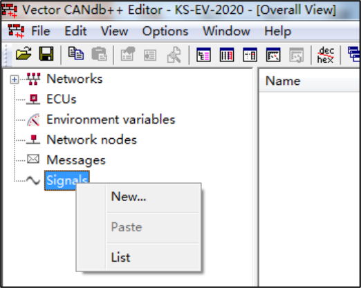

3.新建完message之后,需要新建signal了。右键单击Signal,选择New,在Signal的Definition界面中根据整车通讯协议定义对Signal进行编辑,包括名称、长度、字符类型等属性。

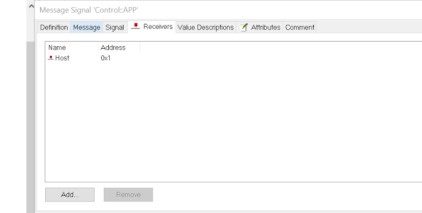

4.完成message和signal之后,就需要将signal映射到message了。单击Message,选择Add,选择对应的Message并单击OK,将Signal关联至对应ID的Message,还需要设置signal的startbit,接收节点和发送节点。
