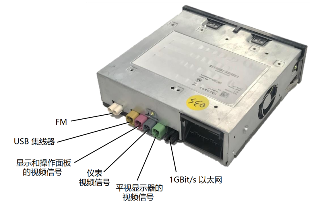

信息娱乐系统的主控制器是ICAS3,网络架构中的代号为J794,其内部架构简图在图1中可以看出,其主要有两个分区,分别为5F和8125。其中5F分区负责中央显示屏、组合仪表和HUD的显示控制系统,包括安全带未系警示消息、电量表、保养周期显示、消耗量,倒车摄像头的视频解码等,8125分区主要负责导航系统,收音机/媒体,音频管理,智能手机集成,触摸操作,语音操作,蓝牙,WLAN,WEB应用程序等。
那ICAS3的实物是什么样子的呢?如下图所示,各个接插件的含义也在图中表示出来了,其中右边黑乎乎的那个是一个USB接口。
▲图3 ICAS3实物

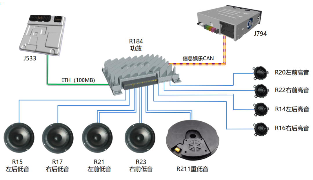

音响系统系统如下图所示。
▲图5 音响子系统

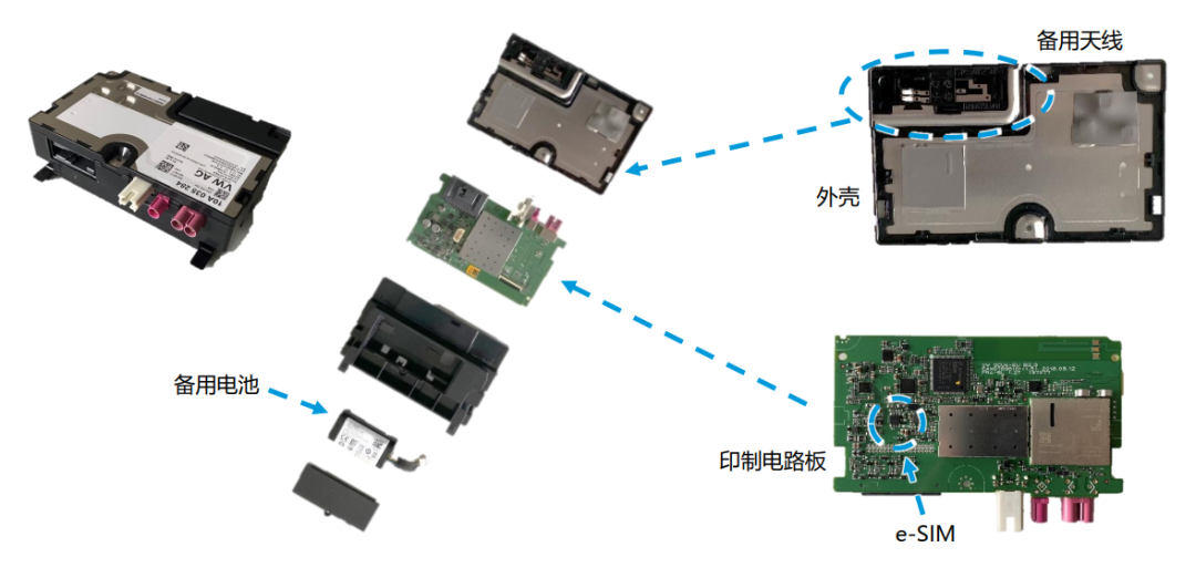

车载无线系统如下图所示,其主控为J949,主控采用的是英飞凌tricore芯片,J949的拆解图如图7所示。
▲图6 车载无线系统
▲图7 J949拆解图

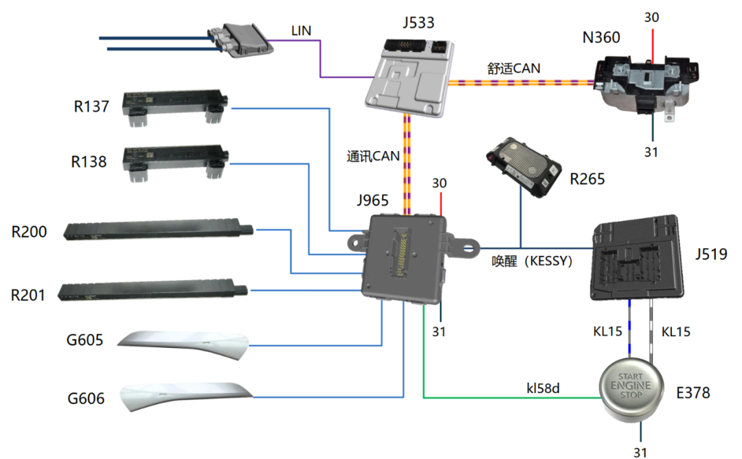

无钥匙进入系统,其实主要是配合车把手上的拉手传感器,以及钥匙、天线与车内KESSY控制器之间的无线解锁,整个系统的电器如下图所示。
▲图8 无钥匙进入的电器构图
注释:1.J533为ICAS1;2.J965为KESSY 控制单元;3.R138为KESSY 车内的天线;4.R137为KESSY 行李厢内的天线;
5.G605和G606位左右侧电容式车门拉手传感器;
J6.519为车身控制器;

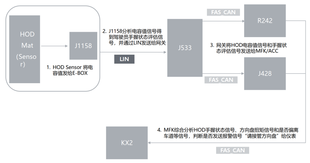

其中多功能方向盘集成了驾驶辅助系统的操作以及媒体播放的操作按钮,如下图所示,其中方向盘还集成了配备的三区电容式传感器,支持方向盘脱手识别功能,该功能的检测逻辑如图11所示。
▲图10 多功能方向盘
▲图11 方向盘脱手识别功能逻辑

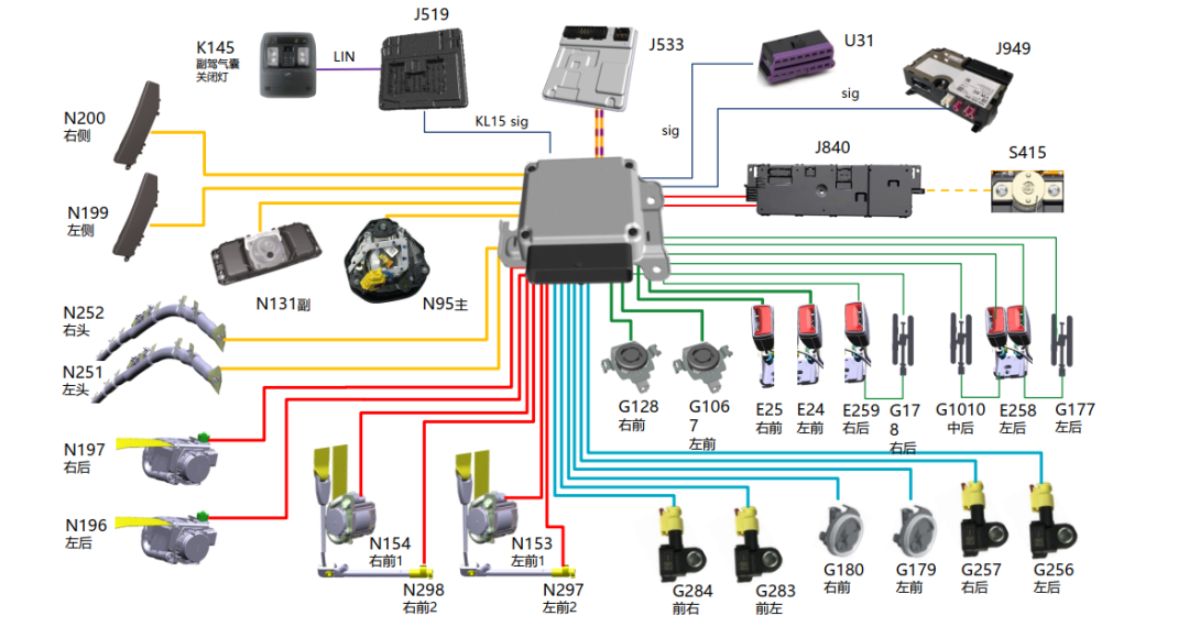

安全气囊和安全带的整体电器架构图如下图所示,这些附件的直接控制方为车身控制器,车身控制器又受ICAS1 J533控制。
▲图12 安全气囊和安全带电器构图
