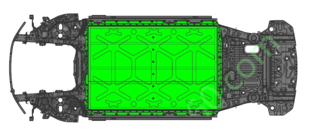

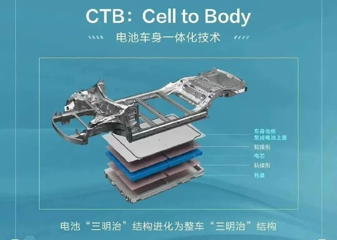

首先说一下CTB电池,CTB电池的全称是Cell to Body,也就是说车身与电池系统进行高度融合,车身底板与电池上盖板合二为一,如下图所示。
▲图2 比亚迪CTB技术
▲图3 海豹的高压电池包
在海豹上,电池包分为两种版本,后驱版本动力电池总电量为55.68kW.h,电压范围为232V~440.8V,四驱版本电池为82.56kW.h,电压范围为344V~654.6V。

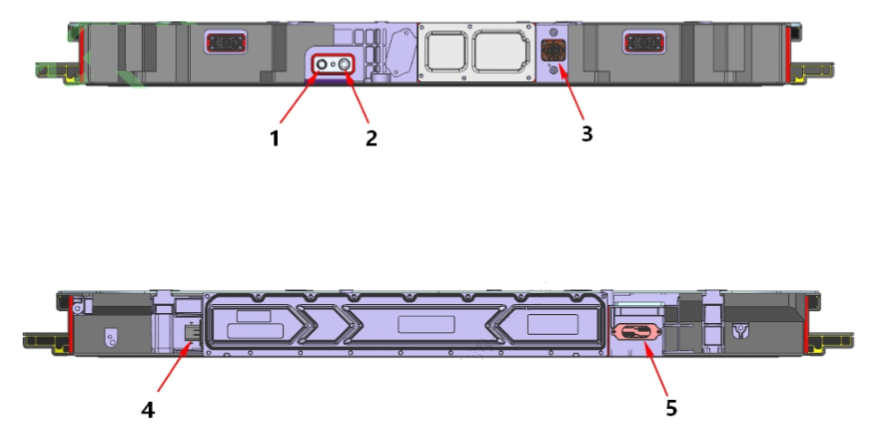

拿后驱版来说,电池包对外的接口总共有5个,如下图所示。
▲图4 后驱版本的接口
各个接口的定义是啥呢?如下图所示,接口1为冷媒的入口,接口2为冷媒的出口,接口3为PTC接插件,接口4为低压接插件,接口5为后驱高压接插件。
▲图5 后驱版本的接口

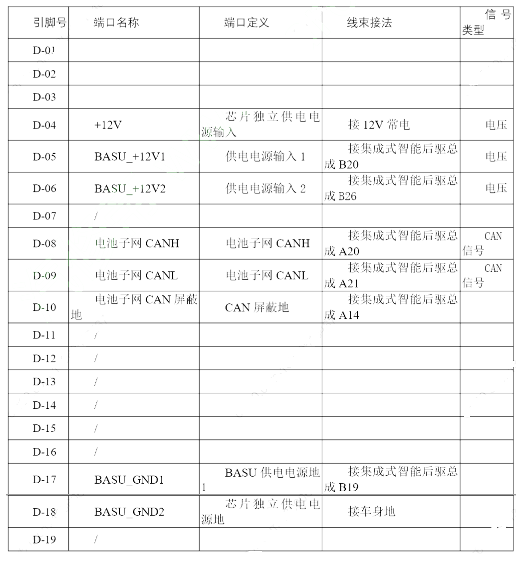

低压接插件各引脚定义如下图所示。
▲图7 电池包的低压接插件

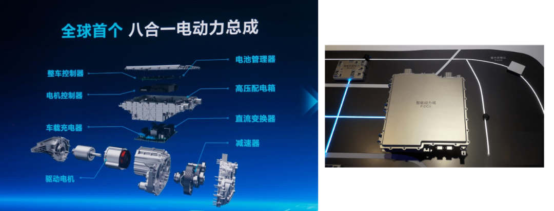

动力总成,比亚迪又称之为集成式智能后驱总成,其是比亚迪引以为傲的八合一,其具体参数如下图所示。但是有点奇怪的是,在之前的宣传里BMS也集成进来了,但是从电池包里看,BMS相关的功能还放在电池内部,但是缺了BMS的也叫八合一,奇怪奇怪,有可能是部分BMS的功能挪到这个控制器了。
▲图8 八合一性能参数
▲图9 八合一的定义

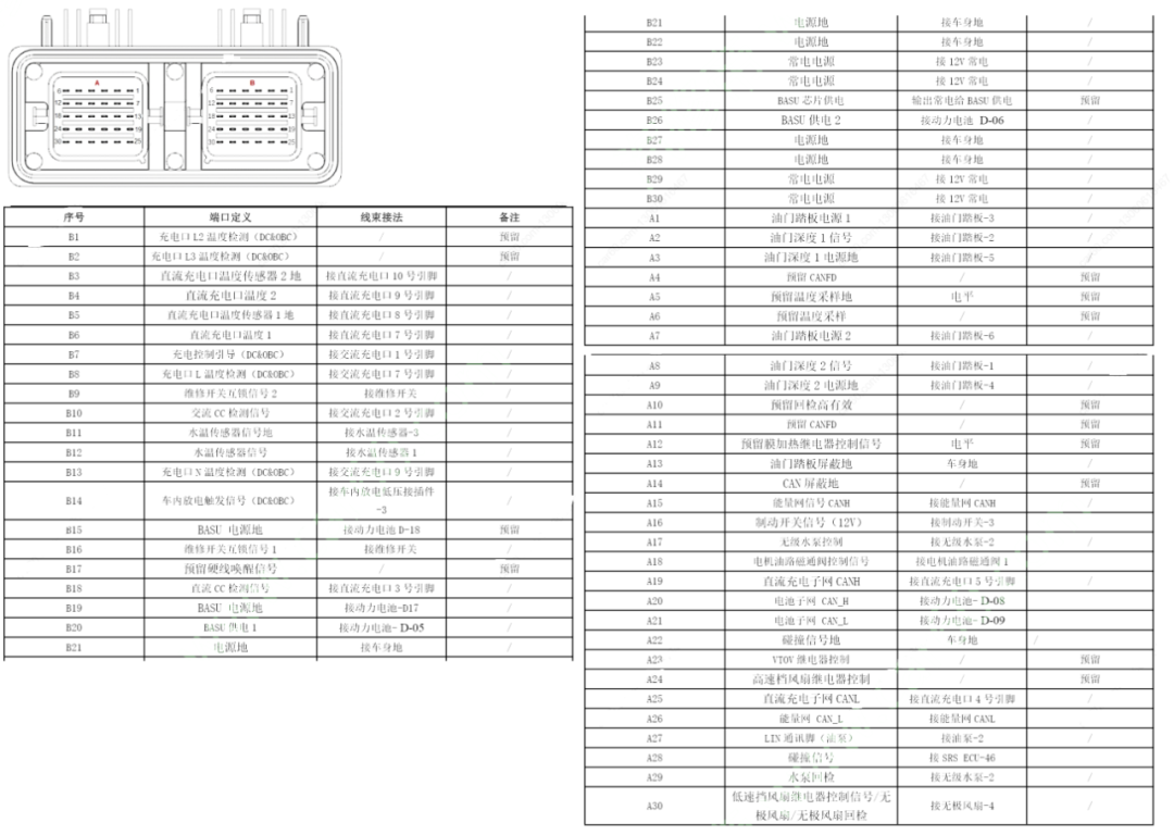

动力总成的控制器有两个30pin的接插件,各引脚定义如下图所示。
▲图10 动力总成控制器的低压接插件pin脚定义
