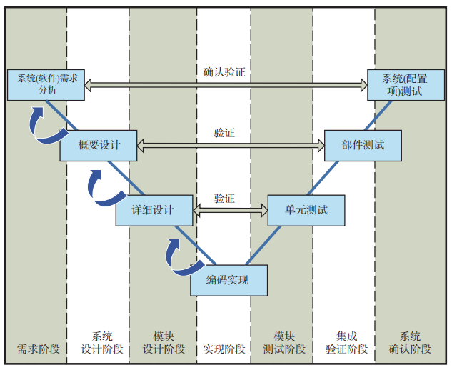

当前,汽车电子厂商大多采用 V 模式进行新产品开发,相应的,基础软件验证也可以参照 V 模型流程,持续进行不同层面的验证。
充分的测试验证需实现需求阶段至系统阶段的全覆盖。
在需求分析阶段,要考虑系统验证的计划,包括确保每一个需求点都是可验证的,并设计相应的初步系统验证用例;
在概要设计阶段,要考虑部件验证计划,设计相应用例,验证高级模块的功能以及模块之间的接口关系;
在详细设计阶段,要考虑单元验证计划,编制单元验证用例。
总体而言,每部分的软件验证包括五个基本过程:测试需求分析、测试策划、设计与实现、测试执行、测试总结 。

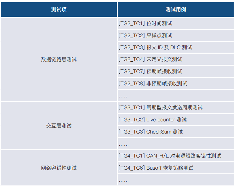

依据 OSI 模型,为保证基础软件开发严格按照需求进行,需针对通信需求内容进行覆盖。网络通信的测试验证主要包含数据链路层、交互层、应用层测试。数据链路层主要针对采样点、波特率、帧类型兼容等层面进行基础软件通信配置参数的验证;交互层主要针对车辆的报文交互是否严格按照通信定义开发进行验证,应用层主要针对总线故障及 busoff 等网络容错处理恢复策略进行验证。此外,如有功能或信息安全的应用,需基于交互层进行算法逻辑的验证。如下表为网络通信基础验证的部分用例,详细测试用例中的每条用例应包含有唯一的编号、需明确需求点、测试目的、测试环境、测试步骤、评价标准等内容。
    CAN 验证范围

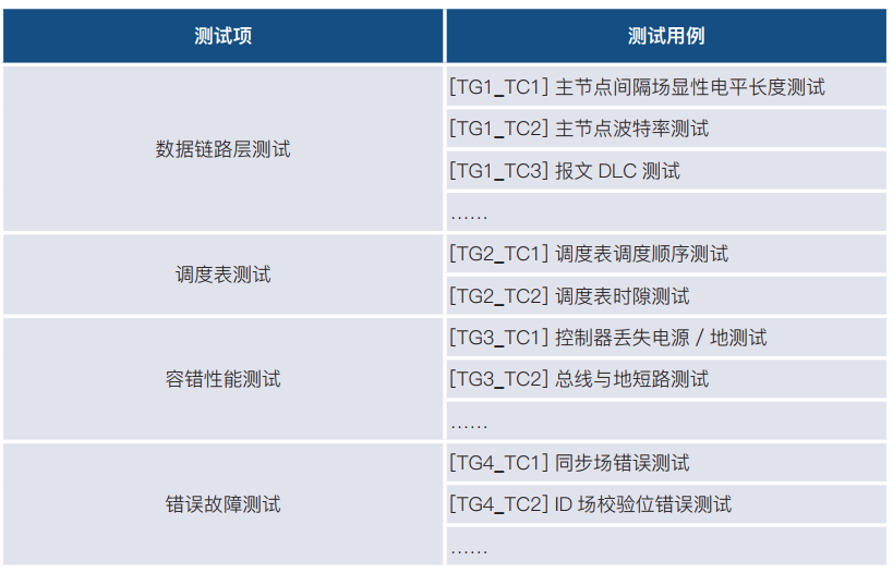

    LIN 验证范围

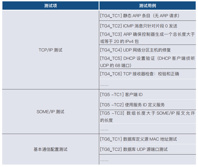

    Ethernet 验证范围

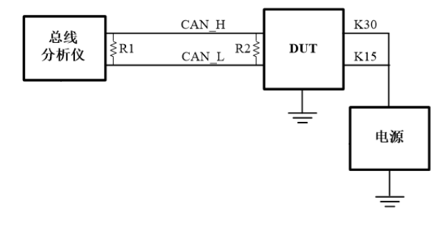

控制器的网络状态往往在总线中即可获取到,影响其状态跳转的因素基本可分为本地条件与远程条件两类。本地条件与供电关联较强,远程条件与总线状态交互较强,因此结合影响因素,其网络管理的测试验证环境如下图所示:
    总线分析仪:用来模拟除控制器外的其他节点发送和接收报文;记录监测总线报文;对控制器进行 ACK 应答。
    电源:通过 PC 可控模拟不同供电电压。 R1:120Ω;R2:120Ω。
注:若控制器内部含有 120Ω 终端电阻则无需匹配 R2;若控制器内部不含有120Ω 终端电阻则需同时匹配 R1 和 R2。
注:若控制器为 Ethernet 控制器,CAN_H/CAN_L 为 ETH_P/ETH_N,无终端电阻。

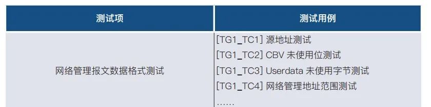

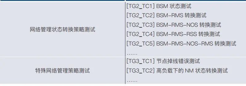

为保证单部件控制器网络管理行为的正确性,需要对控制器的网络管理策略进行全方位的测试。网络管理的测试验证主要包含网络管理报文数据格式测试、网络管理状态转换策略测试、特殊网络管理策略测试。网络管理报文数据格式测试主要用来验证控制器的网络管理报文格式是否和需求定义保持一致。网络管理状态转换策略测试主要用来验证控制器的网络状态跳转是否满足规范要求。特殊网络管理策略测
试主要用来验证控制器在极端总线条件下(如总线高负载率或总线 busoff)的状态跳转是否受到影响。如下表为网络管理测试验证部分用例,详细测试用例中的每条用例应包含的内容与网络通信要求一致。

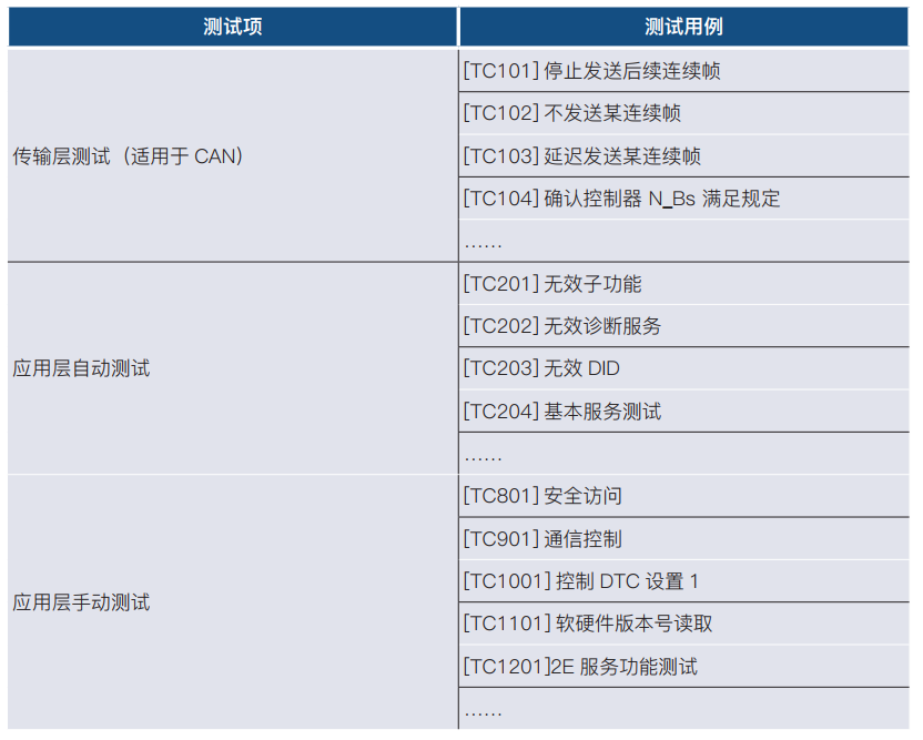

网络诊断的测试验证主要包含传输层及应用层测试。传输层主要针对控制器能够进行多帧报文的收发等层面进行诊断配置参数的验证;应用层主要针对诊断服务、子功能、诊断会话控制、安全状态和相关定时参数进行验证。如下表为网络诊断基础验证的部分用例,详细测试用例中的每条用例应包含有唯一的编号、需明确需求点、测试目的、测试环境、测试步骤、评价标准等内容。

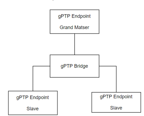

gPTP 分为 Grand Master 和 slave,顾名思义,前者为系统中提供授时的节点,后者将自己的本地时间同步到 Grand Master 的时钟进行同步。gPTP 网络拓扑示意图如下图所示:

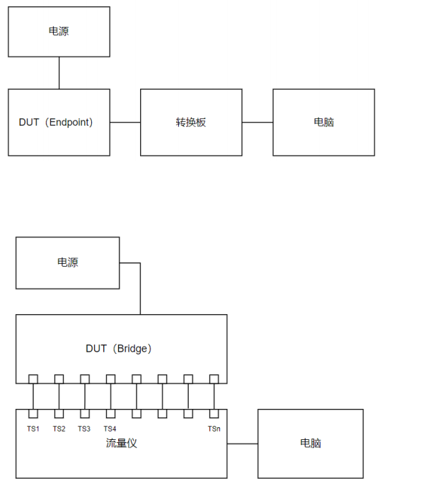

gPTP 测试的验证与被测件的角色相关,有针对 Endpoint 的测试以及 Bridge 的测试,测试环境如下图所示:
    电源:可模拟不同供电电压。转换板:100/1000base-T1 转换为 100base-Tx/1000base-T。流量仪:包含多个车载以太网接口的流量发生设备。电脑:安装了测试软件的测试电脑。
