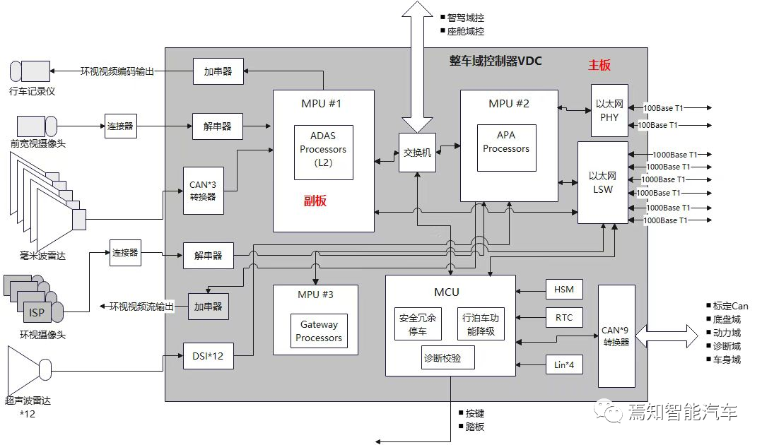

1、硬件总体设计
从整个整车域控设计思路上讲,需要考虑MCU和MPU在整车域控中需要达到一定的功能安全等级前提下,满足对整车域控的控制能力输出。此外,设置通用接口GPIO用于对整车其他域控的输出指令控制(如油门开度、制动开关、输入唤醒、输出唤醒等)。设置CAN、ETH、LIN接口用于通信连接分别传输不同的数据类型;设置基础时钟晶振用于上下电时钟同步;设置双路供电电源用于考虑整车域控整体不会因为供电故障导致的失效。
从上图可以看出,整车域控从功能角度上讲就是一个多维度的准集中式中央处理单元,不仅需要执行包含低阶行泊车控制功能,还需要执行对整个底盘系统的整体控制,同时也需要承担中央网关的通信路由转发等功能。因此,在设计过程各种需要将各种不同功能性能的芯片能力充分调动起来,比如考虑实现低阶行泊一体控制能力,可以采用双TDA4VM或双J3这类中度算力芯片进行搭载。而考虑到实现中央网关功能,则可以考虑利用常见的网关芯片DRA821等。同时为了从终端控制上增强其功能安全特性,也可以在执行对整车控制输出端口,加入典型的高安全等级MCU芯片,如英飞凌的TC397或华为的麒麟系列。
高配版本的VDC需要考虑一部分功能为智驾功能预留。因此整车域控的设计过程将比传统的简单ECU复杂许多。典型的硬件端口设计思路参照如下图所示。
从配置整车智驾系统的角度出发,整车域控考虑了在一些关键设计环节上考虑对智驾域控做协同控制。一些主机厂的方案是将智驾系统的冗余控制放到整车域控端,比如设计将算力要求不高的单独前视摄像头接入整车域控VDC;同时也将只存在逻辑算力的毫米波雷达,超声波雷达数据通过CANFD协议连接至整车域控端。这里主要可以起到两方面的作用:
其一,是省功耗的运行低版本ADAS系统,比如在长续航模式或跛行回家这类整车运行状态下,还可以基本保留一些智驾系统功能,比如可以部分承载保留行车安全辅助性功能AEB、FCTA/B、RCTA/B,泊车报警辅助功能。
其二,是当主智驾域控失效时,整车域控检测到对应的失效状态后接管控制车辆,启动整车域控的基础视觉感知,并结合雷达数据进行轨迹规划和车辆控制,将车辆刹停至安全状态。

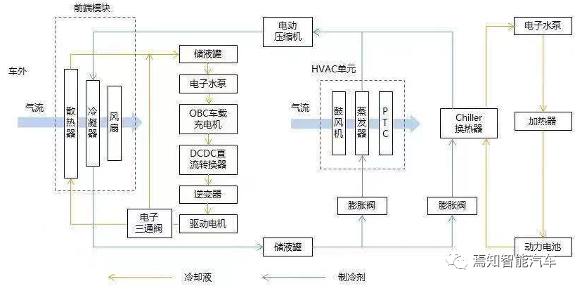

如下图表示了一种典型的新能源车的散热设计流程图。

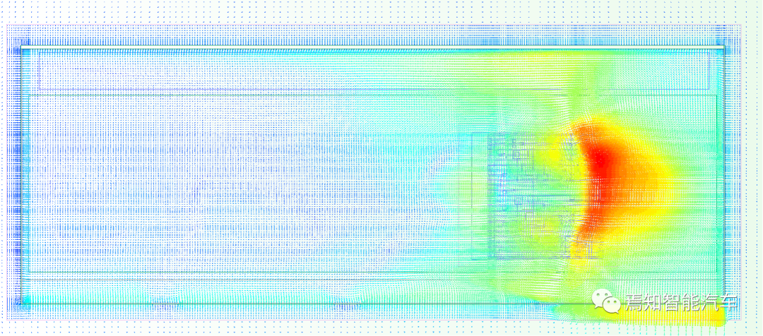

举个之前研发设计较为失败的粒子说明如何对散热设计才能取得较好的散热效果。
如下图所示,当设计整车控制器的风道朝向一边,而安装位置如果位于一个相对较为封闭的环境中,且出风口一边较为靠近密闭边界,那么就很可能其由控制器输出的热风被阻挡反弹回来。这样反弹回来的热空气又将重新进入入风口处,这样就不可能起到很好的散热。
因此在散热设计中需要从安装位置(安装位置不仅考虑通风性,还需要考虑出风口是否有足够的风道距离使其充分接触更多的冷空气来降温)、风道设计、控制器整体尺寸、功能降级(由系统工程师根据需要设定降级温度阈值,当超过某个值时降级全功能为部分功能。比如按照环境最高使用温度为85°,那么超过80°时,就将控制功能降级为仅存储功能)等方面进行全方位考虑。若温度规格降低,则整机尺寸可进一步降低(按照玻尔兹曼定律进行计算)。软件方面也可以增加动态温度-功耗控制措施。

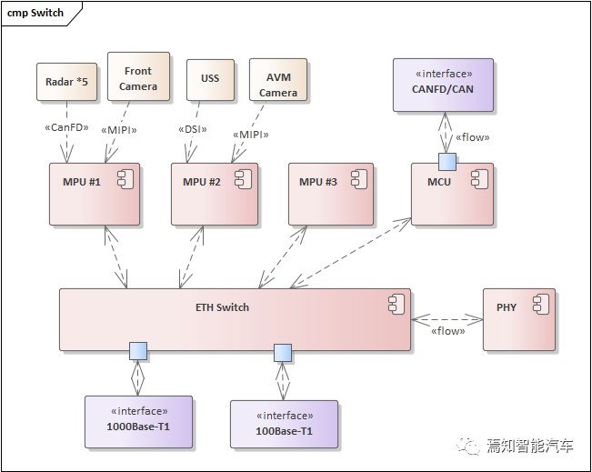

设计整车域控制器需要支持多路以太通信,从考虑缩小域控板子尺寸的角度出发考虑,通常将几种不同的芯片布置于不同的板层。本设计的过程考虑行泊车低阶控制过程中,两大重点发热芯片可能产生较大的发热量,因此,分别将两个MPU放在主板和副板上。此外,MCU放在主板上。主板和副板通过以太网Ethernet Switch连接至外部以太网通信端,整个Ethernet Switch的控制和配置由MCU完成。以太网Switch可以直接连出多路1000BASE-T1以及100BASE-TX接口。同时Switch还通过SGMII口和外扩PHY相连,可以引出多路1000BASE-T1口。对于实际通信连接过程中可以充分考虑通过多合一连接器进行信息合并,同时设计过程中充分考虑欠压监测、过温检测以及SQI的读取能力。

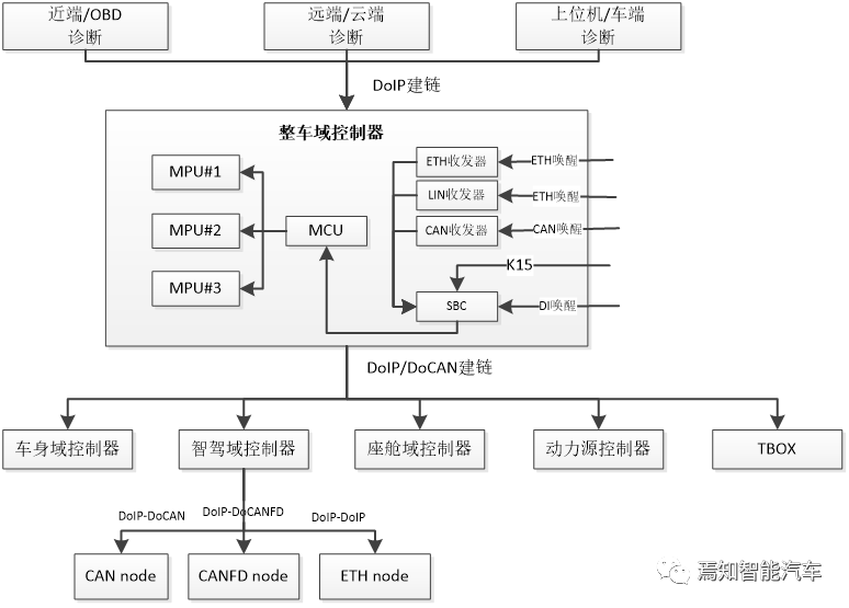

而对于网络管理中重要的唤醒功能而言,其需要支持不同的唤醒源,主要需要包含CAN、LIN、硬线、以太网。结合上面的附图说明唤醒过程。首先,四种唤醒源需要首先将SBC(一种包含电源、通信、监控诊断、安全监控等特性以及GPIO的独立芯片)唤醒,随即便可立即唤醒MCU。当MCU被唤醒后,可以对以太网Switch进行初始化配置确保以太网可以进行有效通信,这类初始化过程主要包括寄存器使能、收发路径绑定等。随后,MCU可以通过控制其他MPU的芯片供电来控制其余MPU的唤醒。
2、网络诊断功能
整个VDC域控的诊断过程包含远程诊断、近端诊断和OTA诊断。这三类诊断模型在构建诊断通道时,需要首先将VDC接入到车端网络中,实现两种诊断模式DoIP和DoCAN。通常,DoIP部署在MPU上,DoCAN部署在MCU上。通过VDC协议栈部署DoIP网关建立链路(包含支持DoIP-DoIP,DoIP-DoCAN双向诊断路由),部署DHCP客户端。
对于诊断来说一般需要根据如下不同的诊断接入场景设置相应的接入仲裁管理机制。这些诊断场景包括针对本地诊断、远程诊断、产线EOL下的OBD接入,针对OTA场景下的车内虚拟上位机接入。这三类OBD接入子场景通常情况下是不做具体区分的,而仅仅通过优先级判断可以在某一个固定的时刻激活其中一条链路。
对于OBD接入,优先级最高;车内上位机接入,优先级中;车云接入,优先级最低。当然,如果有两类接入诊断源输入时,通常需要由VDC进行有效的仲裁才能确保其功能多的正常响应。仲裁原则为:两个诊断业务优先级相同时,遵循先到先得、平等互斥的原则,当高优先级诊断接入低优先级诊断业务时,需要缓慢退出低优先级诊断,相应的高优先级诊断接入。当低优先级诊断接入高优先级诊断时,需要否定响应该低优先级诊断业务,并原路返回路由。
