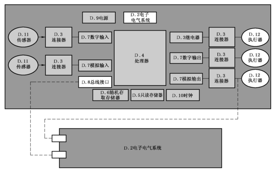

汽车功能安全旨在把电子电气系统失效而导致的人身危害风险控制在合理范围内。下图是常见的电子电气系统硬件构成图,一个电子电气系统的构成要素,除了图中可见的硬件外,也包含图中不可见的软件。
图1 常用电子电气硬件系统
电子电气系统的失效,既包含由于软硬件设计错误引起的系统性失效,也包含由随机硬件故障引起的失效。根据系统架构,需要设计各种安全机制去预防和探测功能故障,并能够在故障发生时,避免或者降低危害的发生。这就需要一个强壮的功能安全软件架构来管理和控制这些安全机制,降低功能安全整体开发难度。

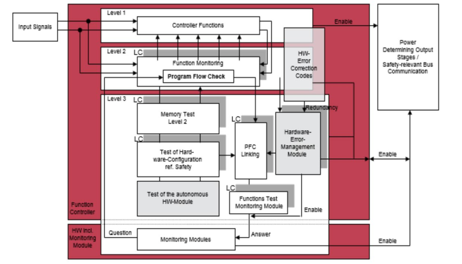

下图是 E-GAS 的三层软件架构设计方案,从上到下,软件分为 Level1~3 总共三层,Level1是功能实现层(function level),Level2 是功能监控层(function monitoring level),Level3 是控制器监控层(controller monitoring level)。该架构形成了很好的分层监视框架,并有效实现了功能安全分解,通常采用 QM(ASIL X) + ASIL X(ASIL X)的安全分解策略,即将功能实现软件(Level1)按照 QM 等级开发,功能冗余软件或安全措施(Level2、Level3)按照最高的要求等级 ASIL X(ASIL X)进行开发,这样可以有效降低功能软件的安全开发成本。
图2 E-GAS三层监视架构方案
(1) Level1 功能实现层
Level1 是功能实现层,完成具体的功能实现,比如对于电机控制器来说,这一层实现了将请求的扭矩转换为电机的扭矩输出。
(2) Level2 功能监控层
Level2 是功能监控层,用于监控 Level1 功能的运行是否正常。Level2 的核心是设计一套方法去判断Level1 的运行是否正常。虽然判断 Level1 运行是否正常的方法,往往跟被监控的功能相关,不同被监控功能有不同的判定方法,比如 : 通过软件多样化冗余。但也有一些适用范围较广的判断方法,比如合理性校验。

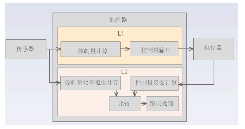

图3 合理性检查
如上图 所示,Level2 在使用合理性校验方法判断 Level1 功能是否正常运行时,先根据传感器输入的信号,计算控制量允许输出的合理范围,再计算从执行器反馈的实际输出量,最后判定 Level1 的实际输出量是否在允许的合理范围,如果超出了合理的范围,则判定 Level1 功能异常,执行错误处理。
(3) Level3 控制器监控层

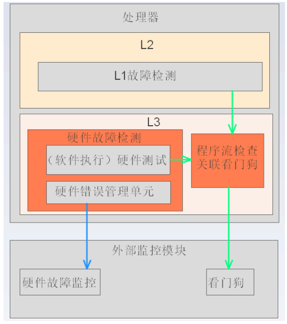

Level3 是控制器监控层,主要由三部分功能构成。
电子电气系统硬件诊断:监控电子电气系统硬件故障,比如 : 控制器的 CPU 核故障、RAM 故障、ROM 故障等。
独立监控:控制器相关的故障发生后,此时控制器已经无法可靠地执行安全相关逻辑,为了保证安全性,需要外部额外的独立监控模块,来确保即使 MCU 发生严重故障后,依然能够进入安全状态。这个额外的独立监控模块,通常是集成看门狗的电源管理芯片。
应用程序流检查:监控 Level1 和 Level2 的监控程序是否运行正常。该监控功能通过将程序流检查和看门狗喂狗绑定实现。如果 Level1 和 Level2 相关的监控程序没有按照设定的顺序运行,或者没有在规定的时间内执行,则程序流检查失败,无法正常喂狗,从而进入系统安全状态。
图4 Level3功能框图

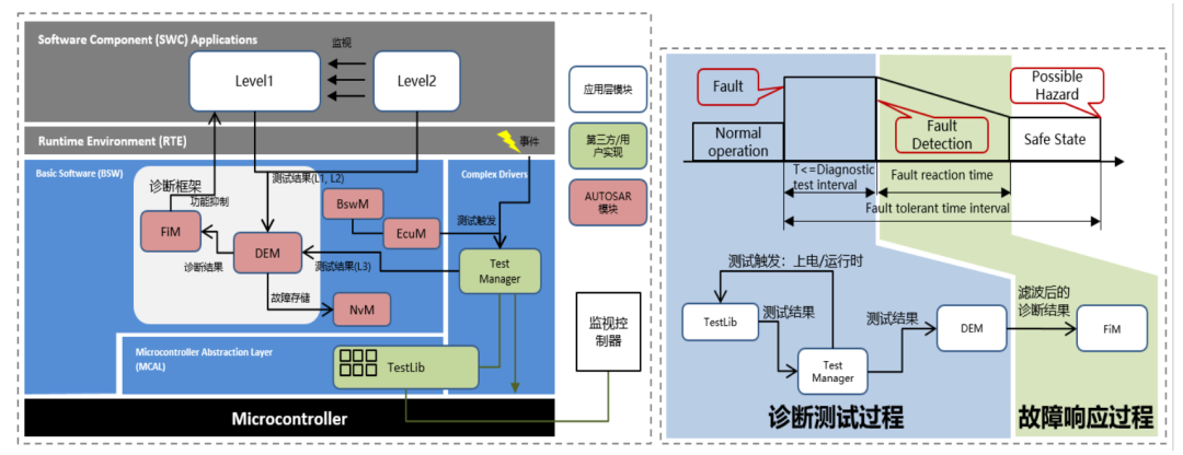

E-Gas 三 层 监 视 框 架 的 Level1(function level) 及 Level2(function monitoring level) 位 于 ASW(application software, 即 : 图 4.1-9 中 的 SWC) 层,Level3(controller monitoring level) 位 于BSW(basic software) 层。“诊断框架” 同样也位于 BSW 层,如上文所述主要覆盖诊断测试、故障响应过程,下文对其构成和工作过程展开介绍:
    BswM、 EcuM 主要负责上下电管理,在 STARTUP、UP、SHUTDOWN 阶段分别进行上电时、运行时、下电时的诊断测试
    ASW-Level1(E-Gas Level1)覆盖功能输入 / 输出的诊断;ASW-Level2(E-Gas Level2)一般实现为 ASW-Level1 功能的冗余算法,实现 ASW-Level1 ASIL 等级的分解;TestLib(E-GasLevel3)监视 ECU、MCU 层面的硬件失效(建议参考 ISO26262(2018)-Part5 Annex D 及 MCU安全手册),覆盖 Level1 和 Level2 共因失效的诊断,并和 “监视控制器” 实现用于逻辑及时间独立性诊断的问答看门狗机制
    TestManager 负责对 TestLib 安全机制的诊断测试触发及相应测试结果的收集
    DEM 收集 E-Gas Level1/2/3 的测试结果,诊断事件去抖,标记故障码及通过 NvM 进行故障信息存储。FiM 根据 DEM 诊断测试结果(去抖后)标记已配置的功能,功能软件(ASW-Level1)根据标记来决定对功能的抑制。
