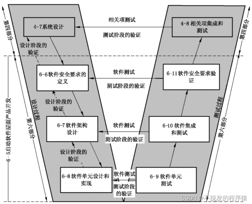

V模型大体可划分为几个不同的阶段步骤即:功能需求、功能开发、软件开发、软件集成测试、功能集成测试、整车集成测试(系统合格性测试),如下图所示,左边为需求分析和设计开发的过程,右边则为针对左边的测试验证,左边的每个过程是与右边的过程正好相对应。

汽车软件开发的过程中有严格的追溯性和一致性要求,每个阶段的过程要求、使用的工具方法和人员要求,前一阶段的输出交付物作为下一阶段输入,在每个阶段完成后对交付物进行验证,在软件集成后在最后阶段进行确认与软件需求的一致性。概览如下图所示:
