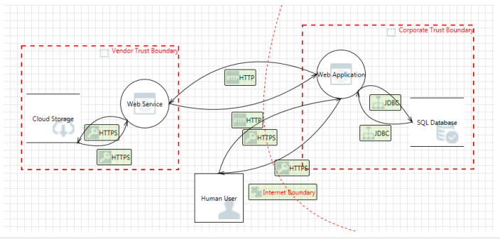

第一步:绘制数据流图。根据功能逻辑,绘制数据在实体间的传递和存储。其中数据流图包含四个要素:实体、数据处理、数据存储、数据流。其中实体代表处理数据的用户、设备等实体;数据处理表示针对数据的处理过程,有输入输出路径;数据存储表示存储数据的内部实体,如数据库、消息队列、文件等;数据流表示实体与数据处理、数据处理之间或数据处理与数据存储之间的交互。

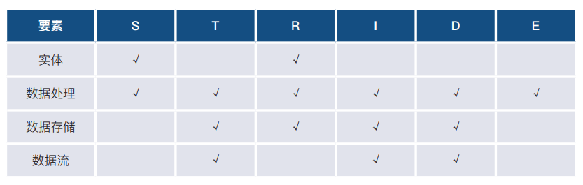

第二步:识别威胁。STRIDE威胁建模方法已经明确了每个数据流图元素具有不同的威胁,其中外部实体只有仿冒(S)、抵赖(R)威胁,数据流只有篡改(T)、信息泄露(I)、拒绝服务(D)威胁,出来过程有所有六种(STRIDE)威胁,存储过程有篡改(T) ,信息泄露(I)、拒绝服务(D)威胁,但如果是日志类型存储则还有抵赖(R)威胁。具体可以对照如下表格进行识别。

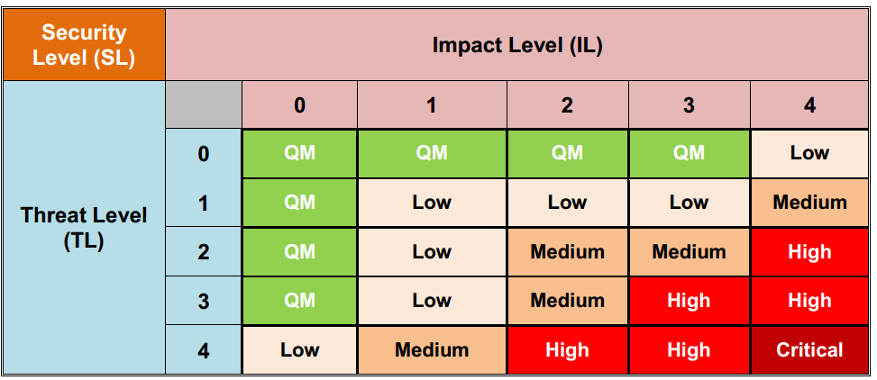

根据 SAEJ3061 法规,可以使用 HEAVENS 安全模型进行风险等级评估,包括威胁等级评估,影响等级评估,并最终得到影响等级,并确定安全需求。
威胁分析 – 功能用例的描述是威胁分析过程的输入。威胁分析产生两个输出:(1)每个资产的威胁和资产之间的映射和(2)威胁与安全属性之间的映射以确定哪些安全属性因资产上下文中的特定威胁而受到影响。

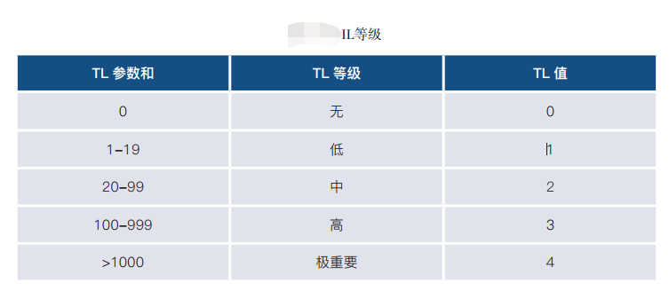

风险评估 – 一旦确定了相关资产的威胁,下一步就是对威胁进行排序。这是风险评估期间所做的工作。威胁和资产之间的映射与威胁级别(TL)和影响级别(IL)参数一起用作输入。威胁级别参数(威胁级别(TL))和影响级别参数。作为风险评估的威胁分析 – 功能用例的描述是威胁分析过程的输入。

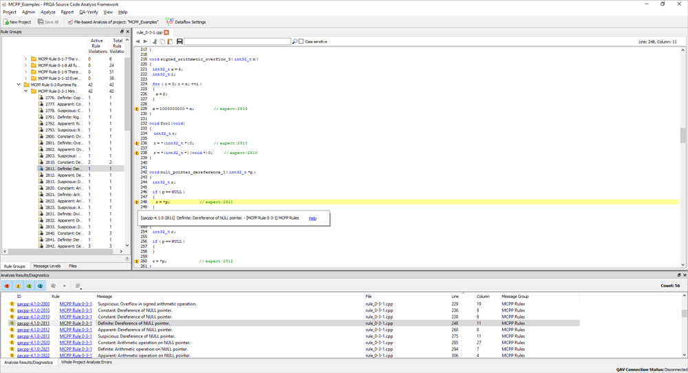

1.静态代码检查,可以通过商业工具如 QAC 进行静态代码检查,保证其符合 CERT C 等信息安全代码规范;

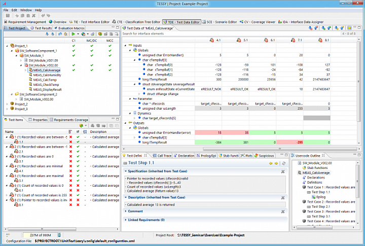

2.需求一致性测试,通过单元测试、集成测试等方法,确定软件的实现与软件设计需求保持一致;

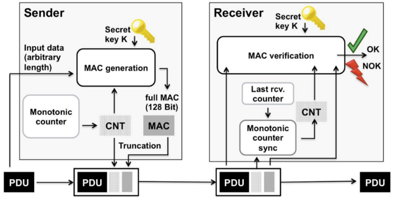

SecOC 是在 AUTOSAR 软件包中添加的信息安全组件(组件位置及可应用的通讯方式如下图所示),该 Feature 增加了 CMAC 运算、秘钥管理、新鲜值管理和分发等一系列的功能和新要求。SecOC 模块在PDU 级别上为关键数据提供有效可行的身份验证机制,认证机制与当前的 AUTOSAR 通信系统无缝集成,同时对资源消耗的影响应尽可能小,以便为旧系统提供附加保护。

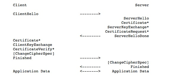

此外,车云通讯的安全性主要依靠 TLS/SSL 协议保证。TLS 协议采用主从式架构模型,用于在两个应用程序间透过网络创建起安全的连接,防止在交换数据时受到窃听及篡改。

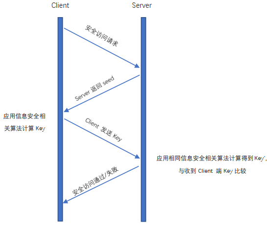

一些用于将例程或数据下载 / 上传到服务器以及从服务器读取特定内存位置的诊断服务可能需要进行身份验证。不正确的程序或下载到服务器的数据可能会潜在地损害电子设备或其他车辆部件,或可能违背车辆的排放或安全等标准。另一方面,当从服务器检索数据时,可能会违反数据安全性。因此需在这些服务执行前,要求客户证明其身份,在合法身份确认之后,才允许其访问数据和诊断服务。
所以安全诊断是通过某种认证算法来确认客户端的身份,并决定客户端是否被允许访问。可以通过对随机数种子生成的非对称签名进行验证或者通过基于对称加密算法的消息校验码来验证其身份。

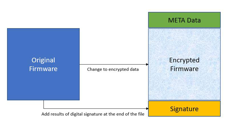

传统升级过程升级包的数据基本上是以明文传输,数据校验方式也是安全性较低的散列算法。安全升级在传统升级基础上,一方面使用添加签名的固件和在固件验证过程中额外执行签名验证来增强固件完整性验证,保证数据来源可靠,数据完整没有被篡改;另一方面还增加了对通过服务器加密固件的解密功能,传输数据过程通过密文传输,有效的降低 OTA 无线更新时数据暴露的风险。
