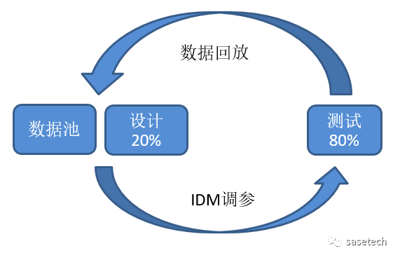

再回到SOTIF本身,此阶段不意味着躺平,企业需要引入SOTIF理念,建立SOTIF流程,智能驾驶开发人员具备SOTIF全流程的认知,埋下SOTIF文化的种子,但不必期望SOTIF这件事情能立刻开花结果,更没有必要急功近利的撰写大量的“纸面无用功夫”,笔者认为20%的精力用于SOTIF V流程左侧就够了,80%精力用于V右侧的测试、确认以及真实数据池的建立。
积累数据,用数据回放的形式来打磨算法也好,还是用IDM(Intelligent driver model)等手段来训练规控也好,总之、真实数据收集是关键。
小结:本阶段,搭建流程是基础,用测试手段去闭环功能不足和积累触发条件是核心,这个阶段还没有到数据驱动,仍然是靠人在驱动闭环流程。

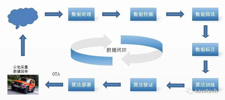

软件定义汽车时代,数据、算法和算力是自动驾驶开发的核心三要素,企业能够持续地低成本、高效率、高效能收集和处理数据,并通过数据迭代算法,最终形成数据闭环是自动驾驶企业可持续发展的关键所在,那么数据到底驱动了啥?闭环了啥?和SOTIF又有啥关系?
先看一下数据驱动的流程图:
从2021年开始,走“渐进式”路线的企业陆续实现L2+级别车辆规模化量产,数据闭环模式逐渐打通,众包收集场景,进行数据挖掘,反复迭代优化算法,逐级攻克L3&L4场景问题,这是业界常规做法,而SOTIF的运行阶段活动核心不就是需要打造这么一个闭环流程吗。
那么对于SOTIF而言数据驱动更关心什么?应该干点啥?怎么干?
笔者认为最重要的是建立获取边界数据的有效触发机制,获取更多边界数据,数据闭环的触发机制包含功能触发、功能误触发/漏触发、驾驶员行为触发等,而SOTIF恰好可以利用这些触发机制提取“危险行为”,完善上文所说的SOTIF场景库,然后对数据泛化加工、测试和更新软件,得到特定场景的DDT安全策略也不是不可能,形成感知、预测、决策、规划 、控制模块的最佳安全模型也不是不可能,关键在于SOTIF如何和数据驱动有机结合!
但是问题来了,众包采集的原始车辆的传感器配置可能较低,会漏掉一些目标特征信息,这对于SOTIF是否有影响?影响有多大?如何减小影响?行业内是否有相关技术能攻克这一难题?
