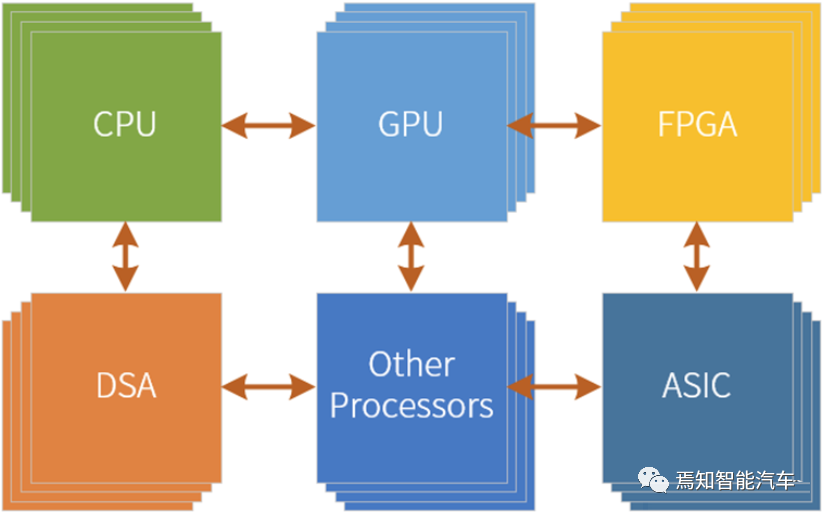

超异构芯片最近是比较火的一个名词,其集中特性是将各类不同的芯片内核进行融合,这种集成式芯片设计可以充分整合芯片资源,进一步提升数据计算效率。并且由于芯片在设计之初就打通了相互之间互通兼容性,其内部功能划分和交互统一构建的逻辑优化,相比单芯片功能方案而言,可以显著降低彼此功能和交互的各种掣肘;并且很多设计原理图上可以在芯片之间通过共享某些资源,融合型单芯片可以进一步降低成本。另外,对于自动驾驶系统设计而言,(80%-90%)的轻量级场景+10%左右的挑战场景+10%左右的极端场景需要提供高性能以行业领先的功率/性能比计算传统和深度学习算法,这些完全可以通过超异构的不同芯片核进行覆盖,充分降低复杂度和系统规模。
超异构芯片是具有高水平的系统集成,以实现先进汽车的可扩展性和更低成本的支持集中式 ECU。关键核心包括具有标量和矢量内核的下一代 DSP,专用深度学习的NN计算核和传统算法加速器,用于通用计算的最新 ARM 和 GPU 处理器,集成的下一代生成成像子系统 (ISP),视频编解码器,以太网集线器和隔离的 MCU 功能安全岛,所有受保护汽车级安全和安保硬件加速器等。

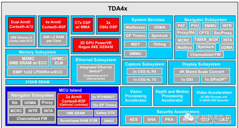

其中主要的几个异构模块包括如下:
1)处理器及加速器
①MCU域:
相当于异构芯片域控的MCU芯片单元所起的作用,用于启动底层硬件驱动、同步时间,启动操作系统及顶层应用软件中控制执行类部分逻辑运算。这里MCU域主要是指MCU Island中用于锁步功能的Arm Cortex-R5F充当;TI这类超异构芯片而言,CPU模块(Cortex R5F)用于对SOC域核周边对应的模块需要单独进行电压和时钟设计,同时,采用专用内存和接口确保其能够与更大的 SoC 隔离。
②SOC域:
此类模块通常使用高度定制化的NN加速器来实现。在环境感知模块中都会涉及大量的典型神经网络(NN)的运算,过程中深度学习算力主要被消耗掉。包括常见的各类图像、激光点云检测算法,比如物体检测、车道线检测、红绿灯识别等。
以TI为例设计的异构芯片中,微处理器系统端包括:Arm? Cortex?-A72和Arm? Cortex?-R5F、C71、C66几大模块。
其中,在各家域控Tier1开发过程中一般会考虑在A72上运行HLOS(如Linux或QNX),其余核则运行RTOS,整个运行核均可支持AutoSar。使用A72独立双核集群配置有助于多操作系统应用对软件管理程序的最低需求。
R5F子系统支持低级时序关键处理任务,用于实时性要求比较高的硬件驱动。使用C71(MMA)进行深度学习神经网络NN和模型运算,所以说MMA主要计算单位主要是以Tops为计算单位。
DSP处理器(C66)功能包含前端和后端视觉处理两方面。前端视觉主要是NV12转BGR、环视拼图,后端进行浮点运算用以充当AI加速器的CNN后处理。

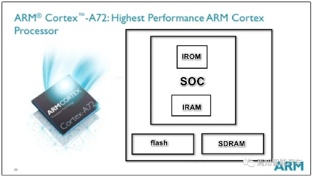

下图是大多数开发板所有的一个存储单元框架,接下来以此图为基础描述ARM芯片的上电启动流程。
ROM:芯片内部固化存储代码的存储器,其中固化在芯片iROM中的启动代码为BL0。
RAM:在ROM启动运行的时候,只有RAM是可用的,因此必须要自动从外扩存储器(nand/sd/usb)中拷贝的uboot.bin二进制文件的头最大16K(一般是4K或8K)代码(BL1)。
SDROM:芯片外部的运行内存,由运行在RAM上的BL1进行初始化,用于运行BL2与应用程序。
Nand Flash :芯片外部非易失闪存技术的存储器,没有地址总线,不能直接运行代码,需要将代码加载到RAM上面才能运行。
就举例的TDA4芯片而言,BL1 和 BL2 没有被集成(Jacinto7集成 了 DMSC&MCU R5 取代了 BL1 和BL2 的功能), BL31 执行 ATF,BL32 执行 OP-TEE,BL33 是SPL/U-boot。

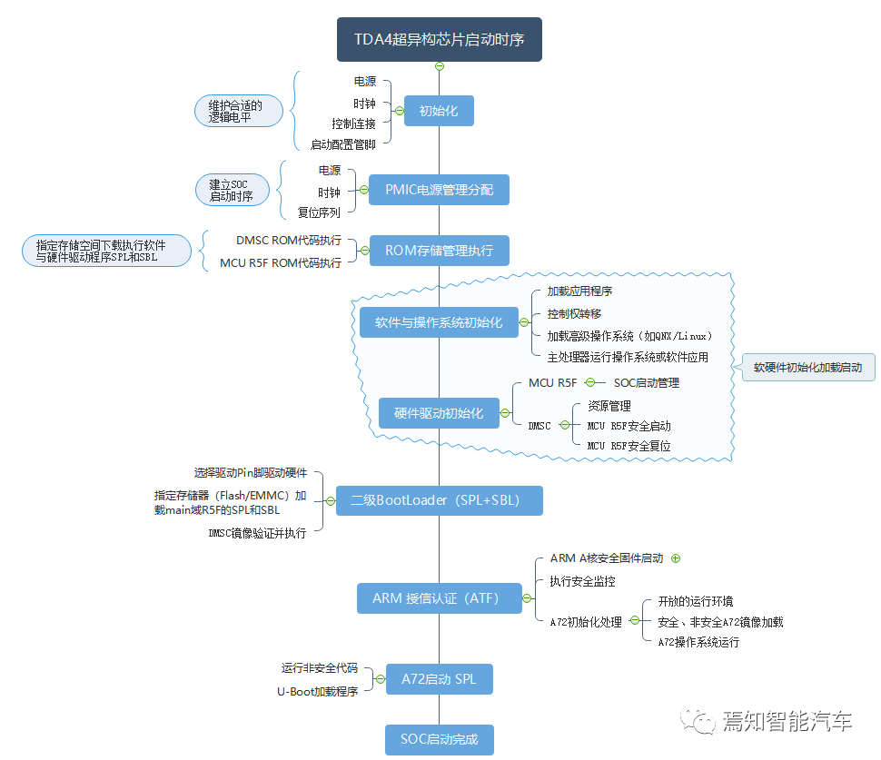

对于超异构芯片而言,由于采用了多核异构的架构,因系统需求的差异,其相应的启动流程也有一定的差异性,并且由于集成多核制会导致其启动流程比单核和多核同构的处理器会复杂些。

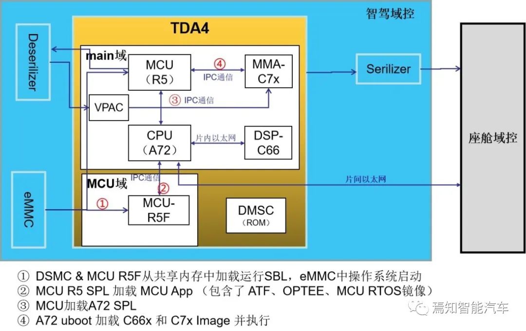

Bootloader 是在操作系统运行之前执行的一段小程序。通过这段小程序,我们可以初始化硬件设备、建立内存空间的映射表,从而建立适当的系统软硬件环境,为最终调用操作系统内核做好准备。两种bootloader 可以选择 SPL (Secondary Program Loader)或 SBL(Secondary bootloader)两种驱动加载。
SPL表示程序加载,分为两级加载程序过程。第一级Bootloader是指从ROM 里面的程序中根据启动方式的选择引导并加载 SPL。第二级Bootloader是指对硬件的初始化过程,引导下一级的 bootloader 核或加载并运行应用程序。
SBL表示驱动加载。可以实现对外围设备进行配置,比如 DDR,可以加载并启动其它核。为了满足快速启动 MCU 执行相关的应用,MCU可以先启动,然后使用BOOT APP 进而引导其它应用程序。在 SBL 启动流程中,SBL 可以直接加载 Linux内核和 DTB。
如下图显示了完整的异构芯片TDA4的程序加载过程。

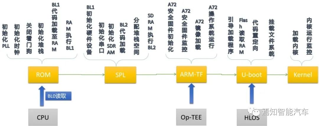

对于如上超异构芯片而言,用的最广的要数ARM Cortex-A72核了,因为其在整数、浮点、内存等性能皆有不同程度的提升,虽然还缺少一些细节,不过IPC性能上相对于之前的产品提升了16-30%左右。如下图表示了芯片A72的具体启动原理。
整个代码启动运行过程包括首先把BL1加载到RAM中运行,然后由BL1对SDRAM进行初始化。最后,代码重定向完成后在内存中执行的uboot的完整代码BL2。
从应用层面的系统需求来讲,不同的应用可以部署在不同的核,不同核的启动时序影响着系统需求是否能实现。总体来讲,针对系统的应用需求,可能有如下的额外要求:提前Can信息响应、提前启动画面、提前启动摄像头、提前分配Linux使用空间、提前显示视频动画等。我们应设计合理的 Soc 启动流程来满足系统的需求。
