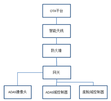

OTA 系统功能示意如图1所示:
图1 系统功能示意图

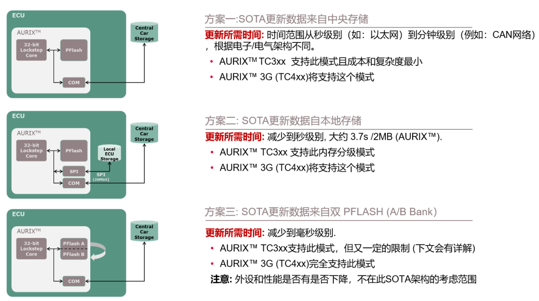

英飞凌AURIX? TC3xx实现上述SOTA方案拓扑图,如图2 所示:
图2  TC3xx实现SOTA方案常见拓扑图
经过上面的分析,可以看到几种常见方案都有其优缺点。但对于TC3xx这一类的MCU来说,Flash容量通常都很大,足够用,所以通常可以先把APP暂存下来再进行更新,防止数据传输中断导致APP不可用。
同时AURIX? TC3xx也支持AB SWAP功能。以方案三为例:TC3xx系列如果使能SOTA功能,它的AB Bank Flash物理地址支持两种不同物理地址映射到同一个逻辑地址方式(MCU自动从两种物理地址映射一个虚拟地址),从而使得APP编译时不需要区分AB区,使用相同的逻辑地址即可,从而避免了方案三的硬伤,为我们提供了一种最佳的SOTA方案。接下来,我们将以方案三作为基础,结合实例详细讲解使用英飞凌AURIX? TC3xx如何实现更优的SOTA。

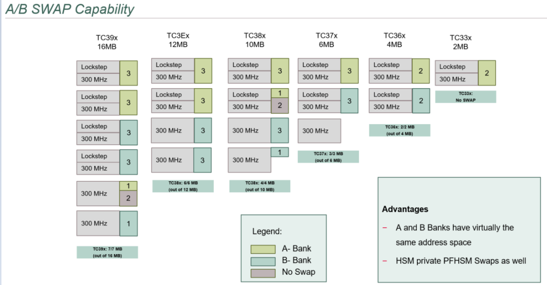

首先, TC33x和TC33xED不支持AB SWAP功能,其他TC3xx设备都能够通过AB SWAP功能实现SOTA软件更新。
TC3xx 如果使能了AB SWAP功能,Flash大小实际能用的最少减半,TC3xx各系列AB SWAP能力如图3所示。
图3  TC3xx支持AB SWAP功能芯片系列及映射关系

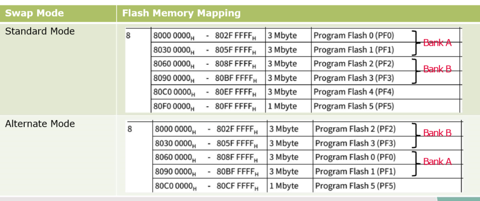

为了方便理解英飞凌TC3xx  SOTA 功能,我们以TC387为例进行分析。TC387 PFLASH 10M空间映射关系,使能了AB  SWAP后,实际使用大小为4M,如图4所示:
图4 TC387 PFLASH 映射关系以及可用PFLASH大小
TC387的4M PFlash地址空间无论是A Bank还是B Bank, 对于用户来说,统一为虚拟地址0X80000000-0x803FFFFF 4M地址空间。但是刷写过程中, A bank实际操作物理地址0X80000000-0x803FFFFF 4M空间,B Bank 实际操作物理地址0X8060 0000-0x80AF FFFF 4M空间。

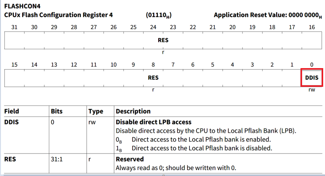

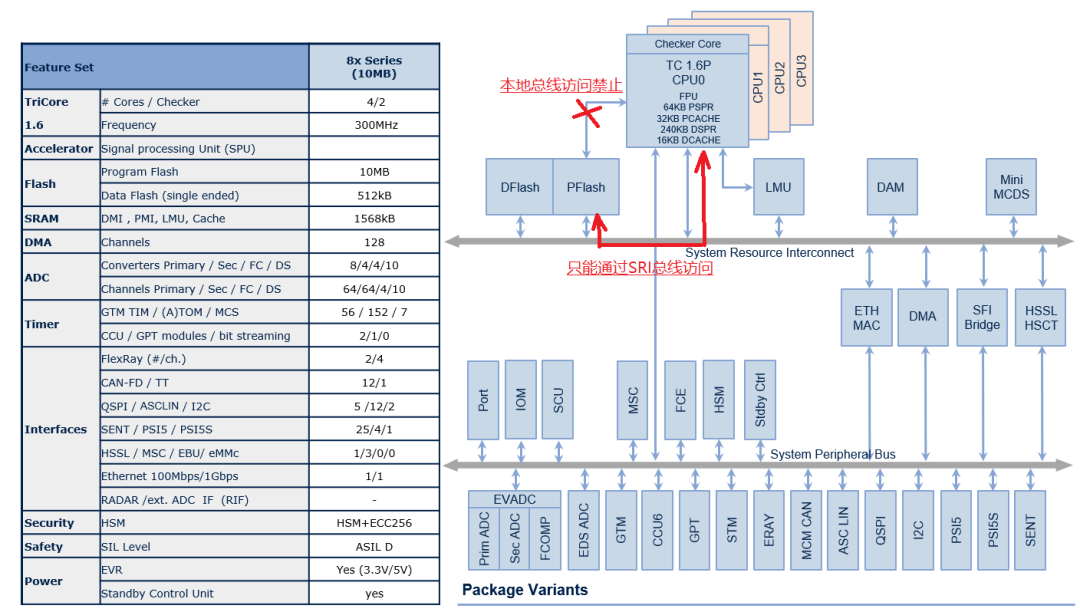

注意,如果使能了AB SWAP功能,TC3xx PFLASH就没有所谓Local PFLASH和Global PFLASH概念,统一理解为Global PFLASH。CPU访问PFLASH由之前的CPUx可以通过Local总线访问本PFLASHx提高访问速度,变为CPUx访问PFLASH只能通过Global总线从而稍微增加了CPU访问PFLASH时间。具体参考图5所示。
图5  SOTA功能使能后只能通过Global总线访问PFLASH

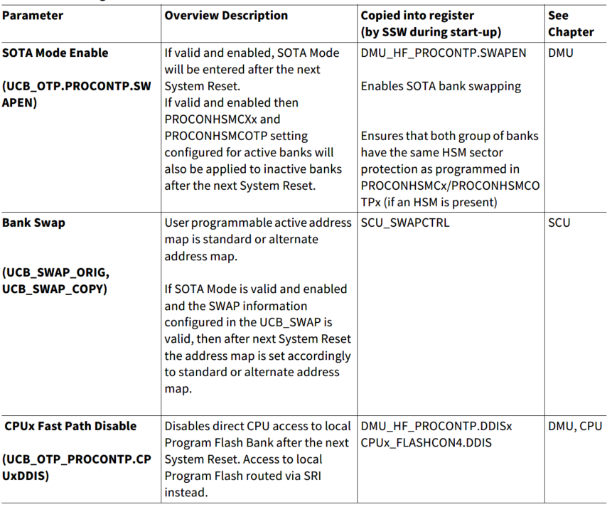

实现SOTA功能所需关注配置项
英飞凌AURIX? TC3xx实现SOTA功能主要需要配置如图6所示:
图6 SOTA功能所需关注配置项

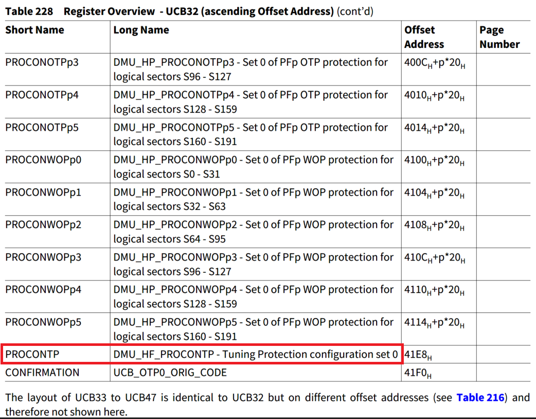

1

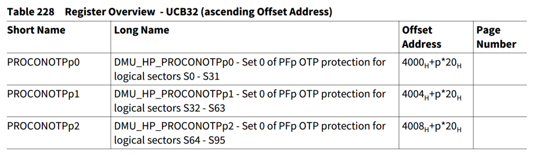

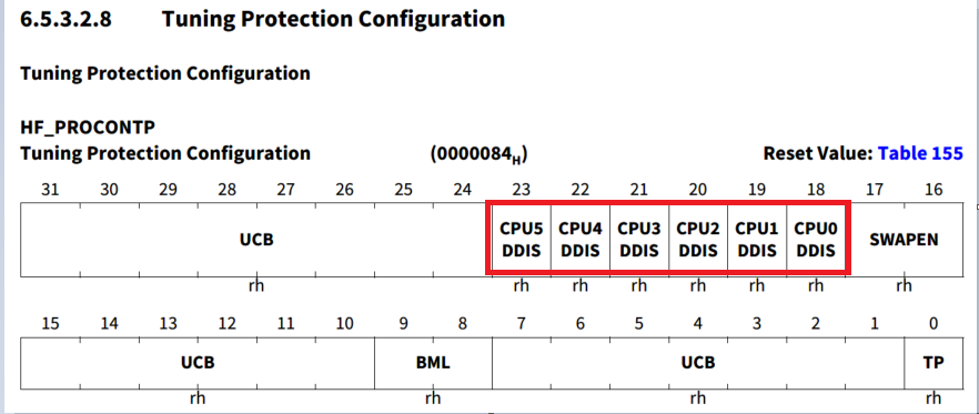

SOTA模式使能UCB_OTP.PROCONTP.SWAPEN,该参数决定是否开启SOTA模式,在寄存器Tuning Protection Configuration中的SWAPEN进行配置,对应UCB定义如下:
使能AB SWAP功能的UCB定义(UCB32-39是ORIG, 40-47 COPY,建议全部都需要配置,内容可以一样。)如下:

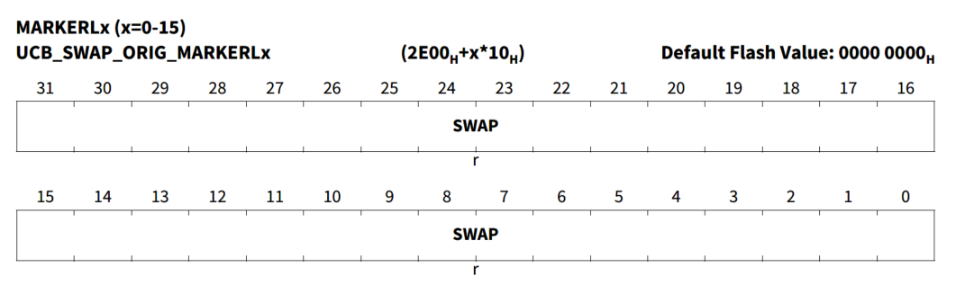

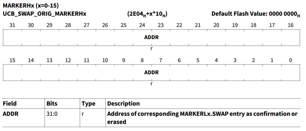

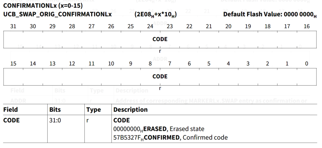

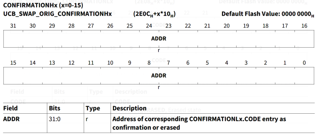

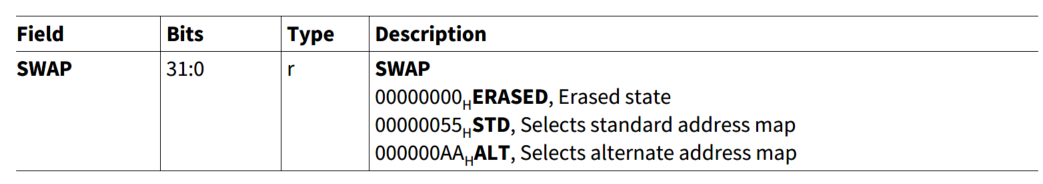

2
配置UCB_SWAP_ORIG/UCB_SWAP_COPY中的UCB_SWAP_ORIG_MARKERLx/UCB_SWAP_COPY_MARKERLx,激活下一次reset需要运行的标准(0x00000055)还是备选(0x000000AA)地址。在寄存器SCU_SWAPCTRL中,可以查看当前激活的是标准还是备选地址。
我们参考下面关于SOTA功能实现的UCB,内容定义:

3

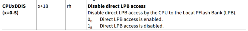

同1描述UCB块,只要使能了SOTA就会自动禁止CPU通过本地总线访问PFLASH功能,红色方框中寄存器值自动为1,即禁止。

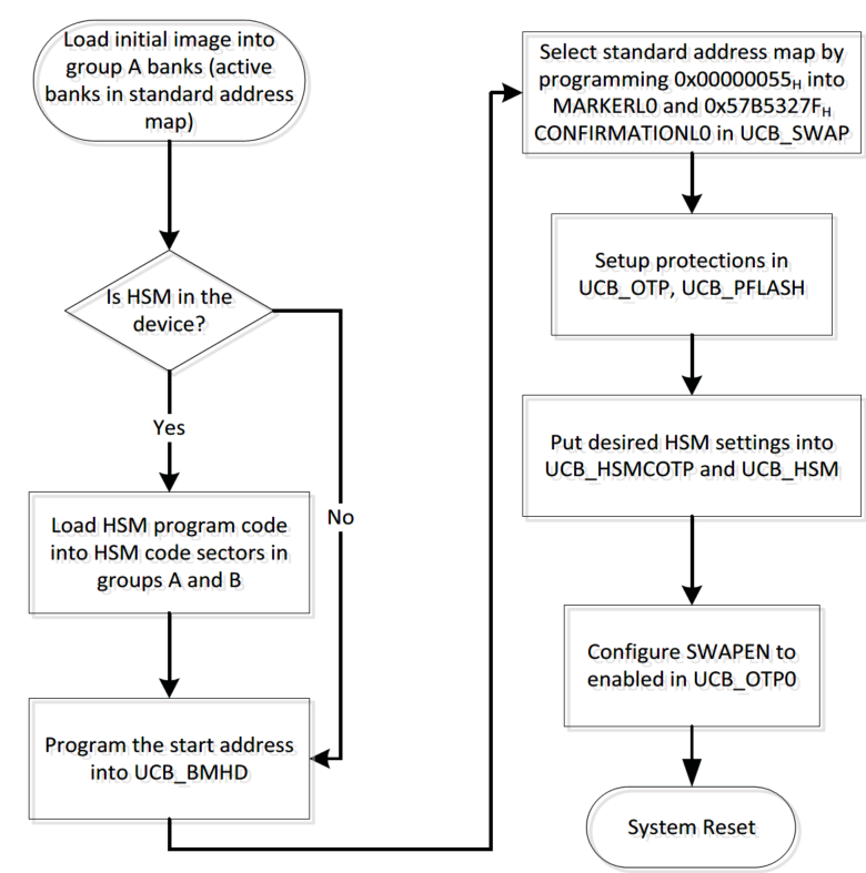

SOTA功能实现时SWAP配置及流程
SOTA功能应用时:分系统刚启动时SWAP配置和系统运行时SWAP配置。
系统启动时SWAP配置:
如果SOTA功能使能,那么代码生成的文件至少需要刷进Active Bank。为了信息安全,建议通过UCB_PFLASH设置相应的sectors读写保护。
起始地址需要在UCB_BMHD配置好。
如果当前选择的是标准地址,那么0x00000055H需要写入UCB_SWAP的MARKERL0.SWAP这个域。然后通过把MARKERL0.SWAP的地址写入MARKERH0.ADDR予以确认;同时,将CONFIRMATIONL0.CODE的地址写入CONFIRMATIONH0.ADDR;同时,将57B5327FH写入57B5327FH予以确认。
UCB_ OTP一次性刷写保护以设置所需的OTP、WOP和标定保护。请注意,任何受OTP或WOP保护的扇区都不能使用新映像重新编程。
如果使能了HSM,主核代码和HSM代码需要同时刷入到AB bank的PFLASH S0-S39。
任何受OTP保护的HSM扇区都不能使用新映像重新编程。
最后,由于SWAPEN是在UCB_OTP里面设置的,所以要在下一个重启后SOTA的使能才有效。具体流程,参考图7所示:
图7 系统刚启动时SWAP配置及流程

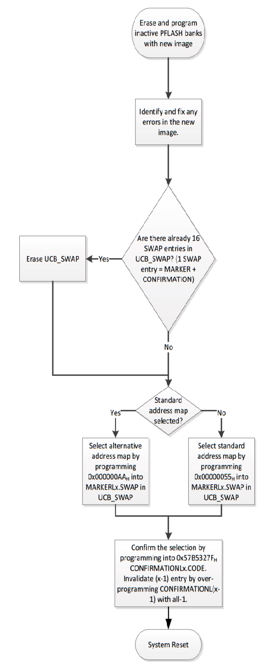

系统运行时SWAP配置:
下面是程序正在运行时,需要实现软件SWAP到新程序的配置流程。
为了可以正确切换到新程序中,首先新的程序需要刷到对应的非激活的PFLASH Bank,如果非激活的BANK中对应的sectors使能了读写保护,那么刷写之前要先解保护。
切记:由于NVM特性,PFLASH 和DFLASH不能同时操作。因此,在应用程序中运行的EEPROM驱动程序和执行BOOT刷写之间需要进行一些协调。确保要写入的新程序所用的的PFLASH正确无误。例如:如果在PFLASH的SOTA重新编程/擦除期间出现硬故障,可以使用替换逻辑扇区功能(有关更多详细信息,请参阅DMU章节)。此功能允许用户使用“替换逻辑扇区”命令序列将故障逻辑扇区映射到冗余扇区。

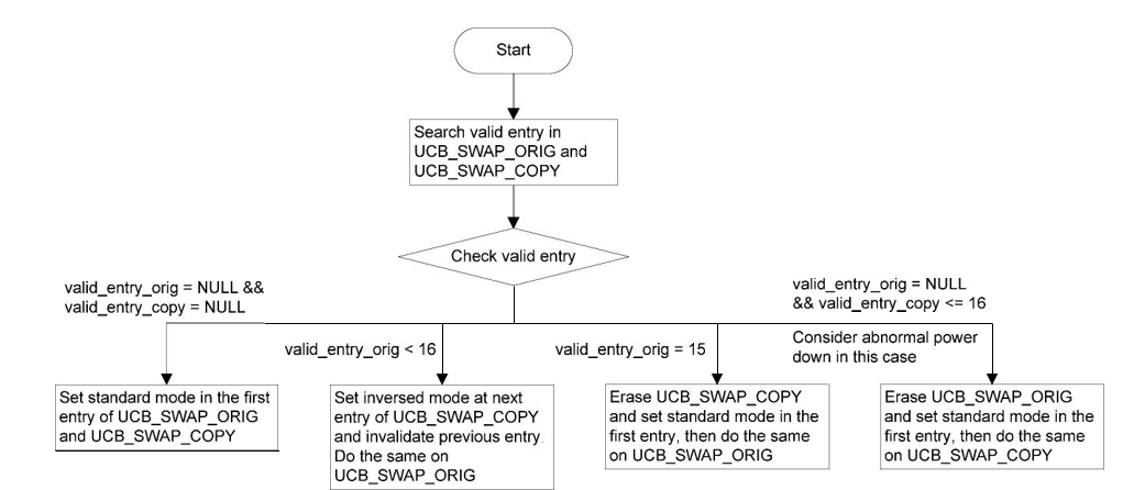

由于UCB刷写次数的限制(100次),我们可以通过16 个SWAP配置依次使用来增加SWAP的次数(100*16=1600次)。方式流程如下图8所示:
注意:上一次用过的配置,CONFIRMATIONL(x-1) ) 和CONFIRMATIONH(x-1) 全写为1。
增加SWAP次数,可以通过UCB_SWAP_ORIG/UCB_SWAP_COPY配置如下寄存器:
增加SWAP次数方法流程如图8所示:
图8 增加SWAP次数方法流程
新的配置写好后,选择下一次要激活的程序,等下一次重启即运行新刷写的程序。详细流程如图9所示:
图9 系统运行时SWAP配置

    CPU访问Flash只能通过Global总线从而稍微增加了访问时间,参考图5。详细参数请查相应的数据手册。
    PFLASH的prefetch功能被禁止,同样会稍微影响整个系统的性能。
