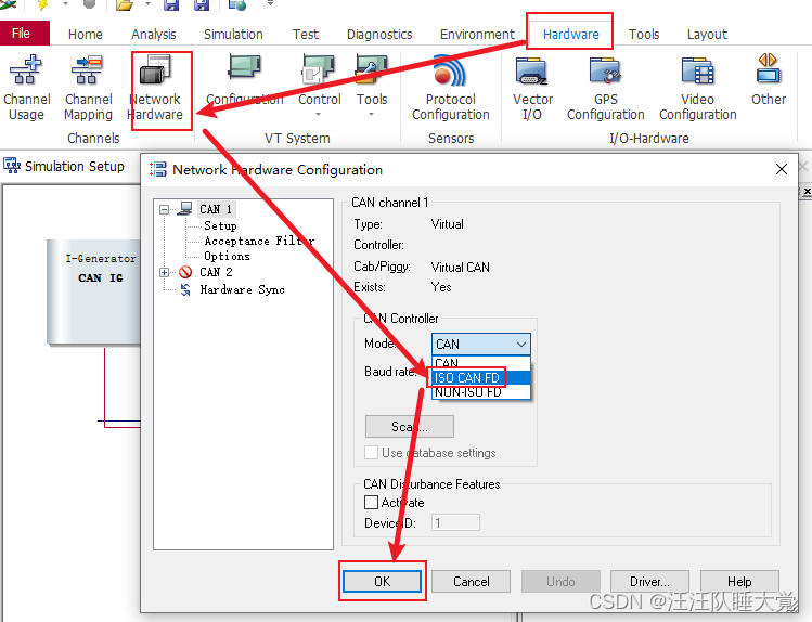

1. CAN工程可以修改为CAN-FD工程吗?
可以。配置如下
①修改CAN Controoler Mode

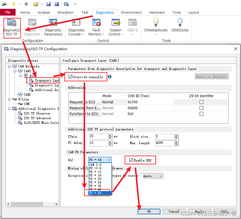

② 如果使用了诊断协议的话,需要修改诊断 Transport Layer的配置,将CAN变更为 CAN-FD。

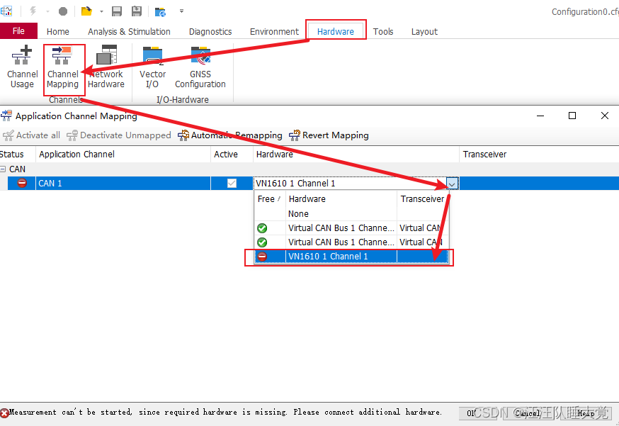

2. CAN发送失败怎么调查?
① 查看Channel Mapping ,选择 Virtual CAN Bus1 XXX 以外的channel.
Virtual CAN Bus1 XX是虚拟 channel,用于 CANOe模拟发送CAN报文给自己,不会外发。
所以要选择 Virtual CAN Bus1 XX以外的Channel。
② 通常情况下,CANOe盒子上有两路接口,
如果①设置的是Channel1,要确认硬件接线也是插到了Channel1 的接口;
如果①设置的是Channel2,要确认硬件接线也是插到了Channel2 的接口。

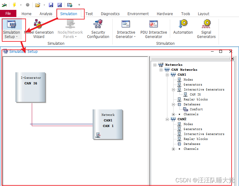

3. [Simulation Setup]窗口不小心关掉了在哪打开?

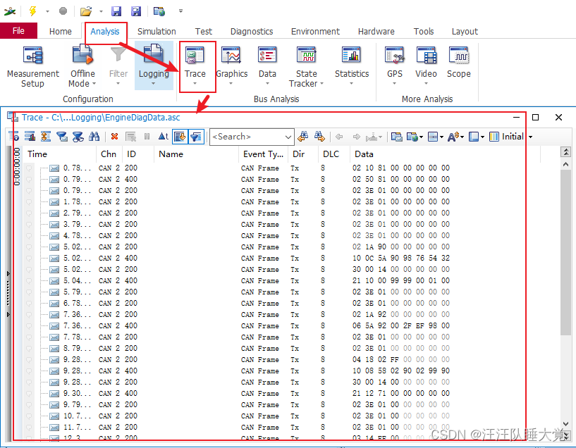

在Trace里可以看到 CAN数据,
Tx 代表 CANoe -> 下位机
Rx 代表 下位机 -> CANoe
