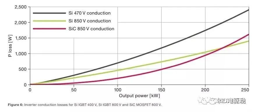

目前的产品中,IGBT用作逆变器中的开关元件,在 800 V 的电压下表现出效率劣势,因为IGBT开关损耗太大。要高效使用更高的电压,需要更高效的开关技术,请参见图1。

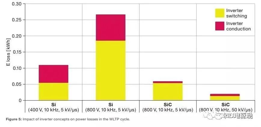

传统 Si 技术和 SiC 技术在 800 V 下的总功率损耗之间存在显著差异。该图证实了 800 V 电压只能与 SiC 半导体一起使用。
评估逆变器的决定性因素是驱动系统在 WLTP 循环工况下的效率。图 5 说明了逆变器对 WLTP 中系统效率的影响。条形图的黄色部分显示了 800 V SiC 相对于 800 V Si 解决方案的优势——尽管在这两种情况下都只应用了 10 kHz 的开关频率和 5 kV/?s 的电压压摆率。配备 SiC 半导体的逆变 可能会在更高的频率和转换率下运行(典型值:开关频率:10 ... 40 kHz,dv/dt:5 ... 50 kV/us)。左侧的第二个栏图 5 显示了如果将 Si 逆变 用于800 V 系统,损耗将如何变化。

在400 V时,较高的硅MOSFET功率损耗已经不适用,在800 V时,它们被排除在选项之外(见图5)。硅MOSFET的反向耐压越高,其Rdson越高。在600v电压水平以上,这种特点对整体效率有巨大影响。此外,还必须考虑在更高电压下增加的冷却成本。
在4H衬底(极高载流子迁移率的四元矩阵)中使用SiC技术的Mosfet在开关过程中表现出比使用Si技术更高的效率。低Rdson的优势是SiC MOSFET半导体在800 V逆变器应用的主要原因。

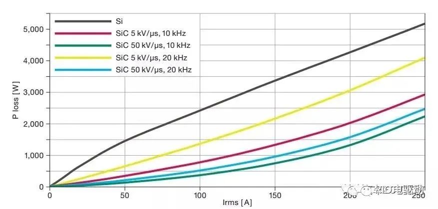

较宽的带隙和较低的表面电阻上较高的击穿电压,允许以较高的压摆率切换高电压,以上这些都是SiC的材料优势。由于更低的Rdson,开关损耗较低,可以应用较高的开关频率,见图6。特别是在轻载时,低导通损耗有对工况效率意义巨大。

考虑到所有的限制条件,例如功率模块的连接接口,SiC技术可能实现功率模块体积减少25…50%。SiC比Si具有更高的导热系数,这为热损耗的更好传导散热提供了可能。同时,SiC半导体可以在更高的温度下工作。以上这些这就提供了逆变器设计要求的高功率密度条件。
综合分析表明,SiC可以提高逆变器的效率,降低开关损耗,减少封装体积,减少冷却能力,提高工作温度,减少功率模块的重量。

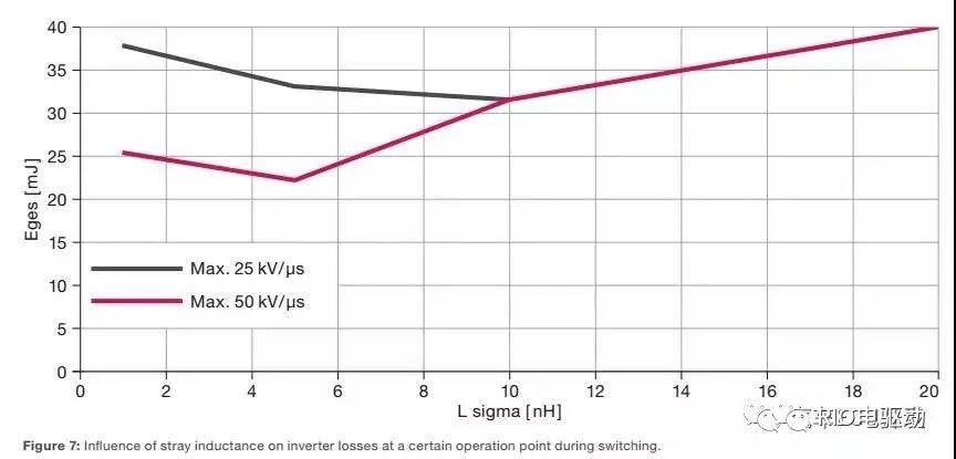

如图7所示,在SiC半导体中,通过增加压摆率dv/dt可以降低开关损耗。与硅相比,该技术具有更大的潜力,因为换相电路中较高的转频率和可调整的杂散电感降低了功率损耗。这就需要优化栅极源电路中的杂散电感。由于换相电路中极低的杂散电感的实现成本相对较高,因此在系统级上定义平衡的dv/dt是优化的一部分。
在一定的dv/dt下模拟杂散电感。结合开关频率的增加,可以模拟一个WLTP周期的总功率损耗。在5…20kv /?s压摆率范围内,杂散电感处于较低水平时,对WLTP损耗是明显的。

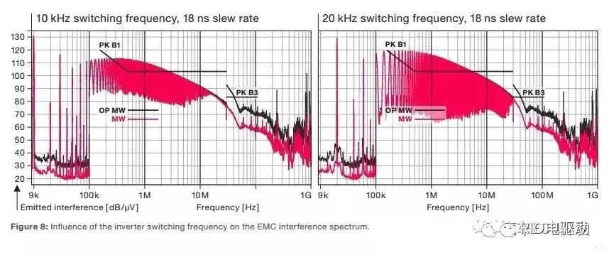

众所周知,高频开关过程会引起电磁干扰。为了在牵引逆变器中应用碳化硅Mosfet,必须研究高开关频率和压摆率与高屏蔽和滤波效果之间的权衡。图8显示了开关频率加倍(10 kHz到20 kHz)对典型测量中的干扰频和干扰强度。在20kHz时,干扰强度增加约6dB。仅仅提高开关频率并不能得到最优解决方案。必须研究SiC的最优控制参数,这将使系统具有良好的电磁兼容性能条件下,在可能的开关频率下可接受的开关损耗得到最佳的效率增加。

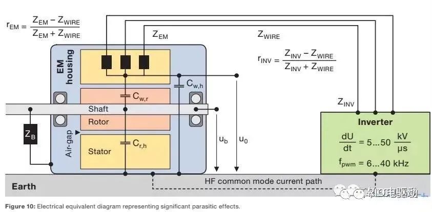

图 10 中的反射系数 r 和电机阻抗 Z 说明了这一方面的问题。通过选择最佳 dv/dt 以及最佳上升时间,应考虑临界电缆长度与上升时间直接相关。由于这种关系,电压上升时间不能按需要选择得那么高。这意味着要开发 EMR4 的 800 V平台,必须研究绝缘系统的行为和使用寿命。
高电压峰值会导致局部放电,因为峰值电压(例如导体和叠片之间的电压)可以达到在薄弱点破坏绝缘系统的水平(PDIV问题)。这会导致绝缘系统在短时间内发生故障。产生的电流会对绝缘系统产生永久应力。结果,系统升温并老化。
了解电压脉冲对使用寿命的影响很重要。相应的局部放电测量结果用于绝缘系统的设计。
此外,调速电机中存在在逆变器运行下引起高频轴承电流的问题。这些包括由电机轴末端电位差引起的循环电流(轴、轴承、定子、定子外壳、轴承、轴),以及电容性轴承电流(也称为 dv/dt 电流)和放电由于共模轴承电压 Ub 的时间变化而产生的放电(EDM) 电流。
当轴承润滑剂的润滑膜容量局部击穿时,EDM 电流在高振幅放电电流峰值时出现。在汽车领域,EDM 电流被认为与实际应用相关。共模轴承电压 Ub 与共模电压 U0 的比值——所谓的轴承电压比 (BVR)——可用于对预期 EDM 电流的初步估计。在不同工作点的轴承电压的高分辨率测量中,可以观察到特征电压峰值,表明相关的放电电流。可以根据轴承的使用寿命确定关键工作点。在确定潜在工作点后,对这些工作点的高比例进行连续测试,并评估轴承的使用寿命。
如图 10 所示,轴承电压Ub 通过电容分压器连接到共模电压 U0。它由寄生电容(绕组外壳 Cw,h,绕组转子 Cw,r 转子外壳 Cr,h)和轴承阻抗 Zb 组成。等效电路图显示了防止 EDM 电流的措施,例如使用轴接地、定子绕组头的静电屏蔽或使用控制方法将U0降至最低。

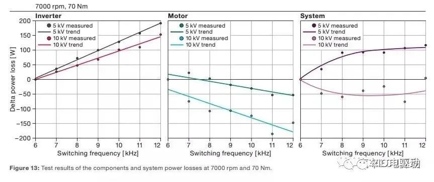

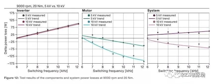

图 12 显示了在中速范围内低扭矩的一个工作点上器件级别和系统级别的功率损耗差异。逆变器的功率损耗预计会随着开关频率的增加而增加,并且在测量精度内无法检测到 5kV/?s 和 10kV/?s 之间的差异。这是由于依赖于操作点的压摆率,它在低负载下的影响很小。另一方面,电机的功率损耗随着开关频率的增加而降低,但也会对 10 kV/?s 的更高电压转换率做出反应。这一优势补偿了由于更高的开关频率而导致的系统级更高的逆变器损耗。总的来说,它提高了系统效率。
在图 13 中可以观察到 10 kV/?s 对更高电流的逆变器级别的优势,因为整体逆变器损耗随着逆变器电流(分别是逆变器输出功率)的增加而增加。与低速下测得的性能相比,电机性能可能没有变化,但在高于 8 kHz 的更高开关频率下,在系统级仅观察到微小的改进。通过调整更高的压摆率,图 13 中观察到的优势应转移到特性曲线中的所有操作点。

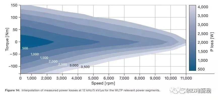

测量值用于校准逆变器和电动机的仿真模型,以识别 WLTP 循环中的整体效率,并模拟未来的其他工况循环。为了初步表明 SiC 技术的效率潜力,系统级的测量损耗已转换为特性图。已经通过适当的插值方法建立了足够精确的网格,以表示驱动模拟中的整个循环。图 14 显示了作为示例的特征系统图,电压压摆率为 5 kV/?s,开关频率为 12 kHz。
