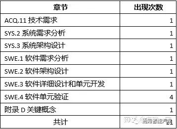

在VDA的《Automotive SPICE Process Assessment / Reference Model(ASPICE流程评估/参考模型)》3.1版中(以下简称APSICE3.1),“非功能性需求(non-functional requirement)”一词共出现了11次(包括系统需求和软件需求),列举如下。

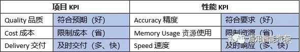

提到非功能性需求,最直观的内容莫过于性能需求了。那么,什么是性能需求呢?俗语“路遥知马力”就是性能需求的实际场景之一,指的是路途遥远才能知道马的脚力好赖。而如果需要明白ASPICE中的明确定义,则需要参考前一篇《ASPICE中的非功能性需求(1)——追本溯源查定义》的定义查找方法,在ASPICE3.1所引述的ISO/IEC/IEEE24765:2010的标准中找到词条第2107项,关于Performance(性能)的定义如下:
Performance : the degree to which a system or component accomplishes its designated functions within given constraints, such as speed, accuracy, or memory usage
性能:系统或组件在给定的限制条件(如速度、精度或内存使用)内完成其指定功能的程度。
看到这3个举例中的限制条件,很容易联想到精简生产(LEAN)中的KPI三要素——QCD(Quality, Cost, and Delivery,品质、成本、与交付),比对列表如下:
那我们就从这几个限制条件入手,分析性能需求涵盖的内容——

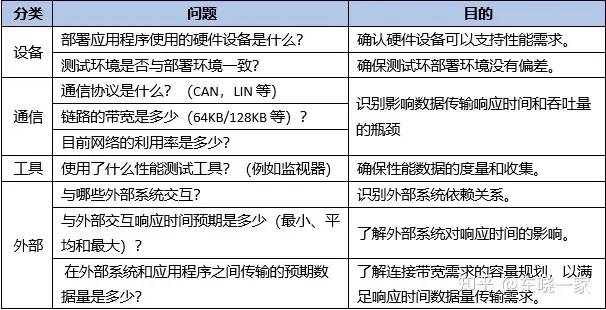

速度
“任何屏幕都应该在3秒内显示”——响应时间就是典型速度相关性能需求,类似的示例还有每秒处理事务数、每小时要服务客户数等。在这类需求中,应用程序必须在特定的时间限制内响应外部事件,这不单在一般条件、更重要的是在峰值条件下仍然能满足需求,下的一些问题有助于帮助项目组获取速度方面的性能需求:

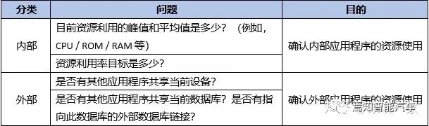

资源使用
通常指定特定硬件组件上的使用量,通常以百分比表示,例如CPU利用率、内存利用率等。在应用程序/系统可扩展和运行时,系统资源利用率应保持在可接受的限制范围内。下的一些问题有助于帮助项目组获取资源使用方面的性能需求:

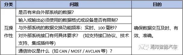

这在需求描述中可以被称为互操作性(Interoperability),其规定了系统与其他指定应用程序或组件成功集成的程度,用于描述不同程序通过一组通用交换格式交换数据、读写相同文件格式以及使用相同协议的能力。如下的一些问题有助于明确此类需求:

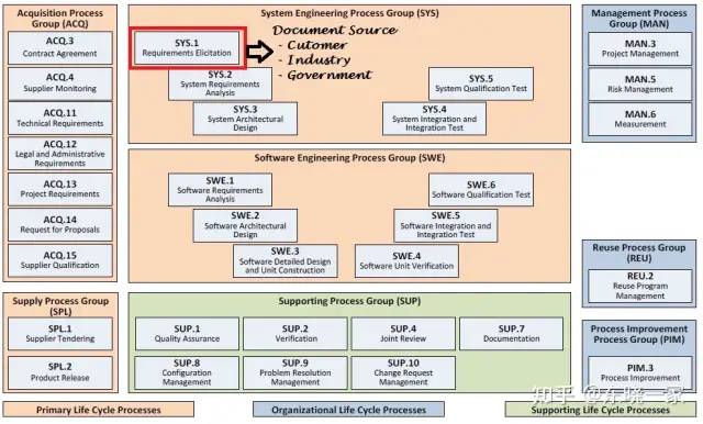

转回到基于ASPICE的汽车电子开发场景,在开发过程中,Stakeholder Requirement(相关方需求)有事被简单的理解为Customer Requirement(客户需求),然而其他的相关方被忽略了,无论是功能安全ISO26262、还是信息安全或OTA强标,都因为开发时间紧等原因被直接忽略了,而这些来自行业或政策法规要求往往最终会带来不可估量的损失。Customer(客户)、Industry(行业)和Government(政府)三大方面,是设计约束的主要来源,是在SYS.1需求提取从源头上就应该关注的,否则滴滴在信息安全上的例子就是前车之鉴。
在项目实际开发中,需求工程师的素质非常重要,虽然有些公司的需求工程师经验不足只是把之前项目的需求拷贝过来修修补补了事,但真正要避免项目风险,应当着实分析客户需求、行业需求、法律法规的需求,将其都纳入Stakeholder Requirement(相关方需求)中,才能保证下游开发流程不会错过。例如在Polarion中,文件来源(Document Source)不但要考虑Customer,也要考虑Industry(行业)和Government(政府)。

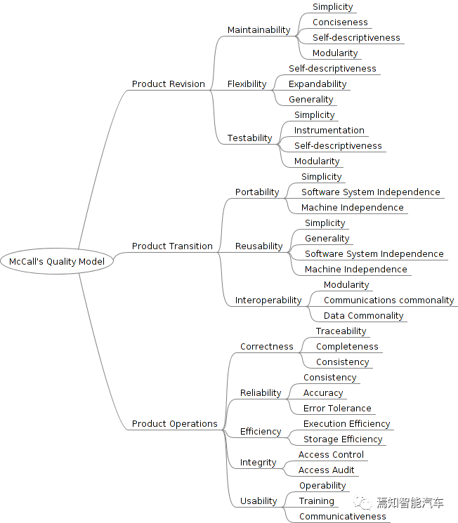

McCall质量模型(1977)
来源:
https://maisqual.squoring.com/wiki/index.php/McCall_Quality_Model

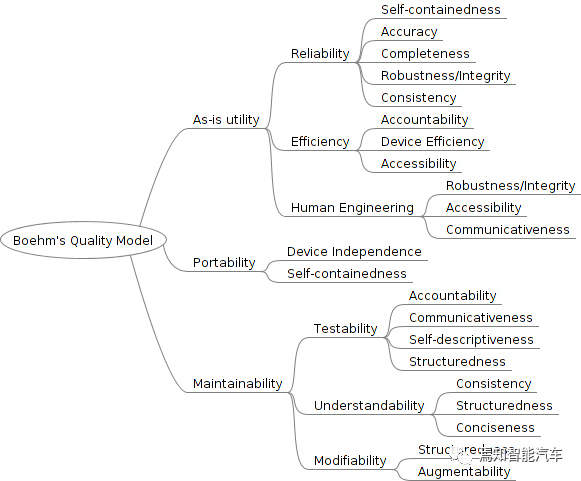

Boehm质量模型(1976)
来源:
https://maisqual.squoring.com/wiki/index.php/Boehm_Quality_Model

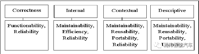

Dromey质量模型(1995)
来源:https://www.researchgate.net/figure/Dromeys-Software-Quality-Model_fig4_260391390

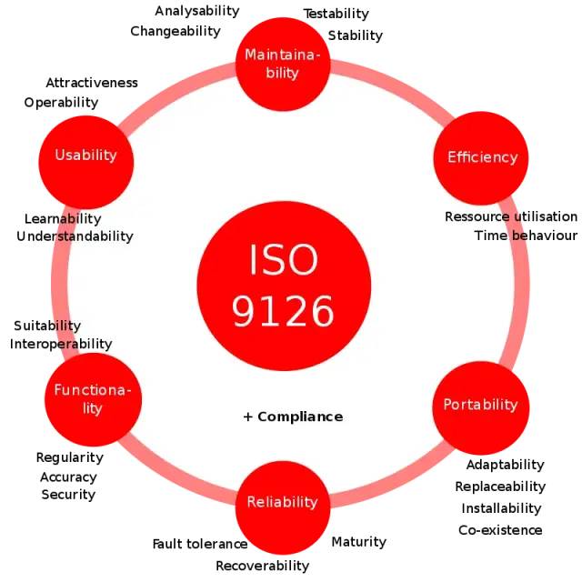

行业质量标准:
ISO 9126
来源:https://en.wikipedia.org/wiki/ISO/IEC_9126

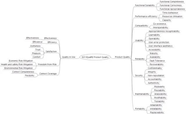

ISO SQuaRE(ISO/IEC 25000系列)
来源:https://maisqual.squoring.com/wiki/index.php/ISO/IEC_SQuaRE

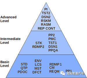

OSMM
来源:https://en.wikipedia.org/wiki/OpenSource_Maturity_Model

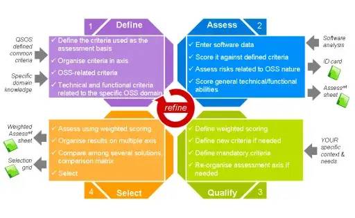

QSOS
来源:https://en.wikipedia.org/wiki/QSOS

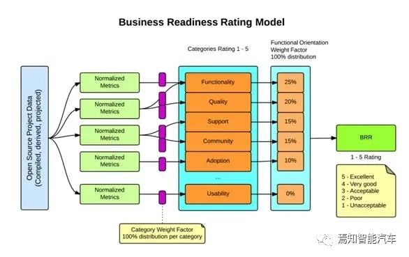

OpenBRR
来源:
https://www.researchgate.net/figure/Figura-6-Esquema-de-funcionamento-do-modelo-OpenBRR_fig5_274098118

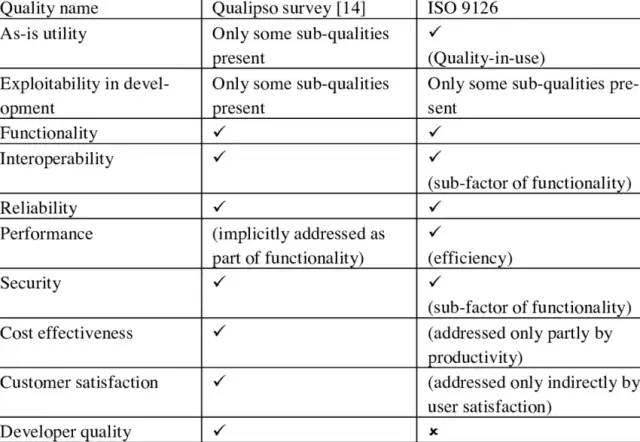

QualiPSo
来源:
https://www.researchgate.net/figure/Trustworthiness-qualities-here-in-Qualipso-survey-14-and-ISO-9126_tbl1_310776065

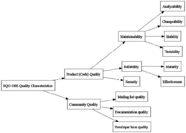

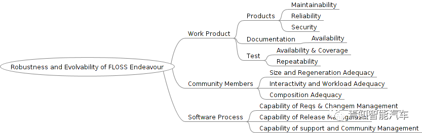

SQO-OSS
来源:
https://www.researchgate.net/figure/The-SQO-OSS-quality-model_fig1_225936124

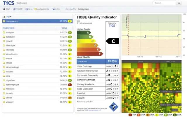

列举了这许多的模型,那么该如何落地呢?各行业领域方式不同,如果事关汽车电子软件,那么作为质量模型的ISO SQuaRE(ISO 25010)在具体代码标准中就需要参考行业相关的MISRA、AUTOSAR,而查验代码质量则需要依托相应的工具链,在 东晓一家:ASPICE工具链整理(5)- 单元验证类 一文中,列举了静态代码验证的各类工具,而其中关于TICS中如何设定合理的软件代码质量目标介绍有一定借鉴意义,从以下几个方面综合打分给出代码质量等级(如图),可以相对有效地提高代码质量。该方法仅作为例子参考,不同项目需要根据各自的实际情况设置合理的软件质量目标、配置工具链并进行监控改进。
    Code Coverage(代码覆盖率)
    Abstract Interpretation(抽象解释)
    Cyclomatic Complexity(圈复杂度)
    Compiler Warnings(编译器警告)
    Coding Standards(编码标准)
    Code Duplication(代码重复)
    Fan Out(扇出)
    Security(安全性)
来源:https://www.tiobe.com/tics/tics-framework/
