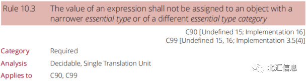

Rule 10.3:表达式的值不应分配给具有较窄基本类型或不同基本类型类别的对象。
带你走近MISRA C:2012w2.jpg
图2 Rule 10.3规则
原理:C语言允许程序员有相当大的自由度,并允许自动形成不同算术类型之间的赋值。然而,使用这些隐式转换可能会导致意外的结果,可能会丢失值、符号或精度。如MISRA基本类型模型所强制的,使用更强的类型可以降低这些问题发生的可能性。

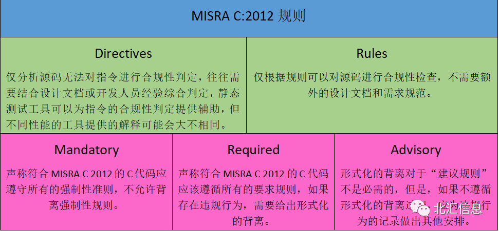

MISRA C:2012的规则按照性质分为两类:指令(Directives)和规则(Rules)。规则有三种不同类别:”强制(Mandatory)”、”要求(Required)”和“建议(Advisory)”;其中具体结果如下图所示。
带你走近MISRA C:2012w3.jpg
图3 MISRA C:2012规则分类
那么,在任何情况下都可以明确地说明该条代码违反了规则吗?
出于此问题,MISRA C:2012规则的Rules具有可判定性Decidable/Undecidable,他们的区分标准为是否能在任何情况下明确回答“该代码是否遵循了这条规则”?
带你走近MISRA C:2012w4.jpg
图4 MISRA C:2012规则的可判定性
要注意的是,可判定性并不适用于Directives规则。

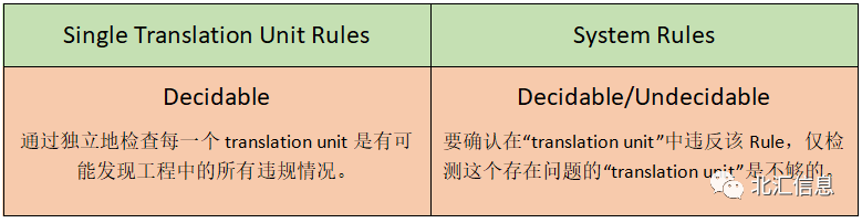

Rules的分析范围分为Single Translation Unit/System:

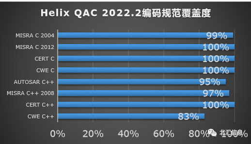

Helix QAC与MISRA C:2012
很明显,MISRA C:2012规则就是为静态测试而生的。Perforce公司的静态分析工具Helix QAC,是汽车行业中主流的静态分析器,其开发团队是MISRA C&C++编码委员会的创始会员,也是MISRA C&C++委员会最具影响力的会员。Helix QAC具有业界领先的编码规范覆盖度,目前MISRA C:2004的编码规范覆盖度达到了99%,而对MISRA C:2012的编码规范覆盖度已达到100%。是嵌入式静态分析领域公认的行业领导及先驱。

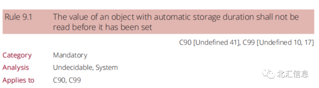

Rule 9.1:对象在初始化前不能被使用。

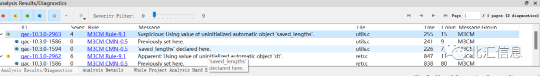

这里大家或许会疑惑,为什么同一个规则下会产生两种诊断消息呢?答案是:数据流分析。
数据流分析是Helix QAC的高级分析,Helix QAC通过内置的数据流分析器分析运行时的行为。数据流分析可以识别各种问题,包括可能指示编码错误的条件,以及可能导致程序崩溃的关键未定义行为。
我们可以看到图中的诊断消息2962和2963虽然都是Rule 9.1产生的,但是分成了Suspicious和Apparent两种。我们在代码中看一下这两条诊断消息的不同。

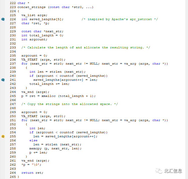

诊断消息2963的源码如下:
带你走近MISRA C:2012w10.jpg
在226行声明了数组saved_lengths,241行对saved_lengths进行赋值操作,在255行使用saved_lengths。但saved_lengths的赋值操作不一定会进行,因为该操作在for循环中进行,如果for循环没有达到执行条件导致并未执行,那么此时saved_lengths就没有初始化。所以此条诊断消息是Suspicious。

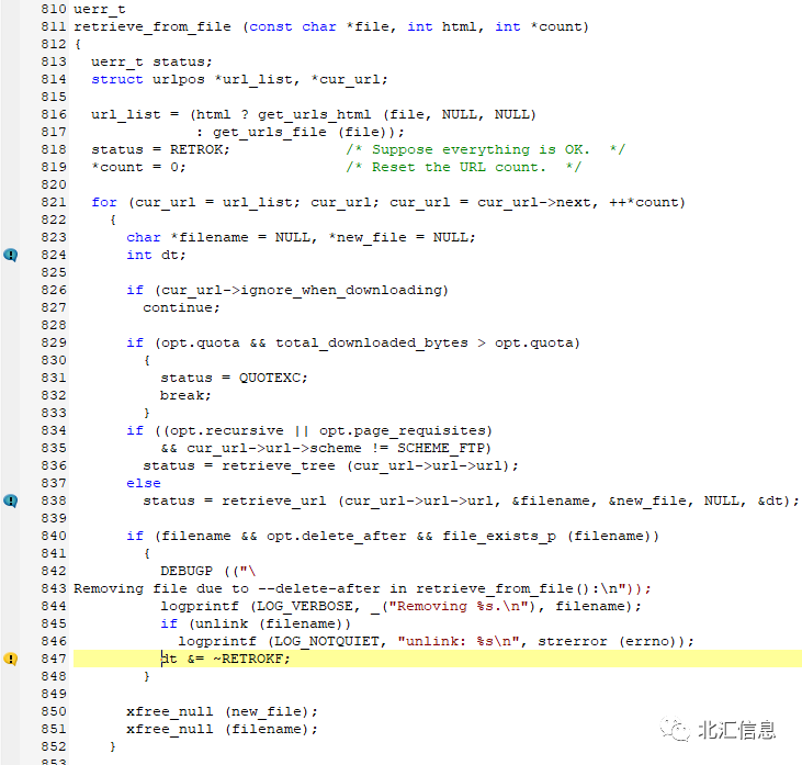

诊断消息2962源码如下:
带你走近MISRA C:2012w11.jpg
可以看到,在824行声明变量dt,但后面并未对dt进行初始化。所以此条诊断消息是Apparent。来源:北汇信息公众号后台回复“ECU016"下载《MISRA C 2012》
