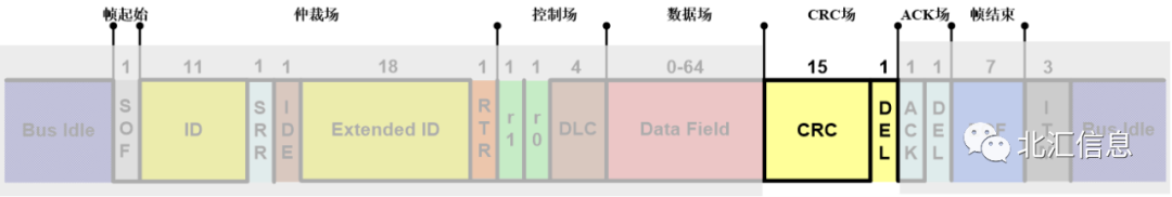

    CRC校验:循环冗余检查(CRC)是一种数据传输检错功能,对数据进行多项式计算,并将得到的结果附在帧的后面,接收设备也执行类似的算法,以保证数据传输的正确性和完整性。
    通过CRC概念可以得知,CRC存放在CRC场,而Checksum存放在数据场之中,一般在数据场的第一个字节或者最后一个字节。
    图1 标准数据帧格式

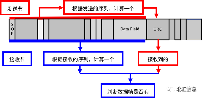

    在CAN报文帧中,CRC校验是发送器根据发送的bit进行多项式计算校验,结果放在15bit长度的CRC位。接收器也是用相同的多项式计算总线上的数据,与接收到的校验值进行比较,相同则表示帧正确接收,并在ACK时隙中发送显性状态,覆盖发送器的隐性位;如果不同接收节点在ACK界定符之后发送错误帧。
    图2 CRC校验原理
    CRC校验是为了保证数据从一个CAN收发器发送到另外一个收发器的信号完整性,而数据场中Checksum校验算法是为了校验数据被正确的打包与解包,并且Checksum算法是可以自行制定的,计算规则的灵活度高。

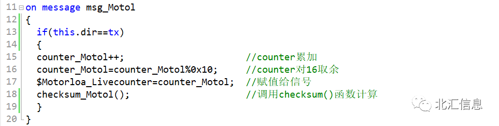

    下图为LiveCounter计算的代码,为了保证数据的准确性,进行一次Checksum计算,这样就可以实现LiveCounter信号的仿真。
    图3 LiveCounter计算代码

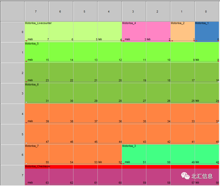

    下图为示例报文中各个信号位置排布关系,在此报文中,Checksum校验方式为前七个字节异或运算,将运算结果存放到最后一个字节。排布图中共有8个信号,它们的格式为Motorola格式,也就是俗称的大端模式。
    图4 报文中信号排布

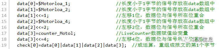

    CAPL只能访问到报文中的信号,无法访问到报文中的每个字节,要进行Checksum计算,需要根据信号排布把前七个字节的真实值重新组合存放在一个byte类型的数组当中,然后对这个数组异或运算获取的结果为该报文中Checksum信号值。
    对于不同长度的信号,需要声明不同类型的数组来存放不同的信号。byte类型长度为1字节,声明两个byte *[8]类型的数组(*为省略的数组名称)分别存放长度小于一字节的信号和重组后每个字节的真实值;int类型长度为2字节,声明int *[8]类型的数组存放长度为1-2字节的信号;long类型长度为4字节,声明long *[8]类型的数组存放长度为2-4字节的信号。下图为Checksum中信号长度小于1字节的字节重组示例代码。
    图5 Checksum字节重组示例代码

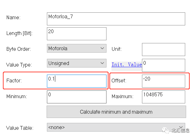

    另外,参与Checksum计算的是信号的真实值而不是物理值,如果信号中有偏移量和比例因子,在赋值时需要将信号加上偏移量,并除以比例因子以获得真实值。
    图6 信号描述

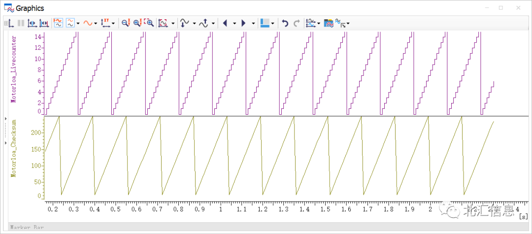

    正确计算的LiveCounter和Checksum信号曲线如下图所示。
    图7 LiveCounter和Checksum信号曲线
