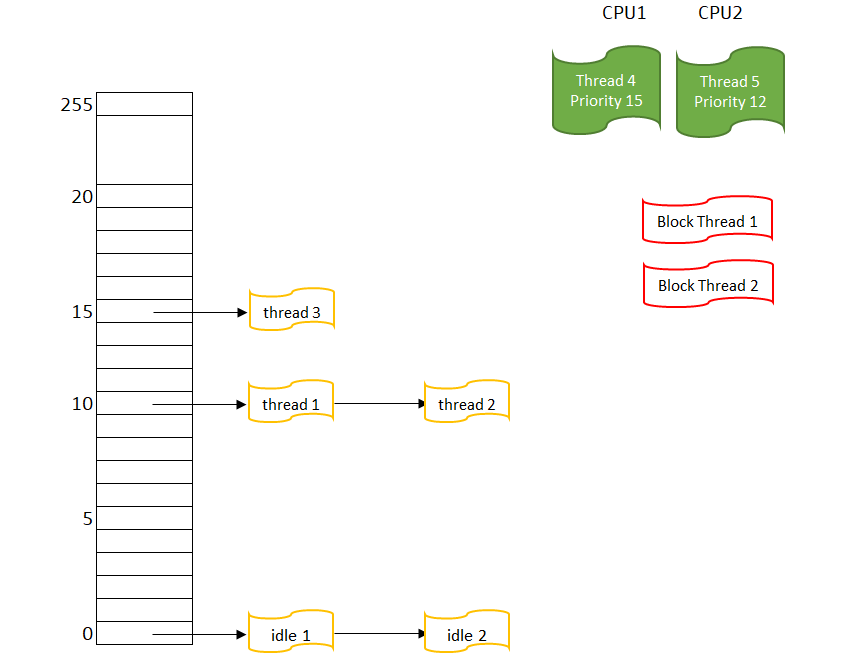

调度算法,是基于优先级的。QNX的线程优先级,是一个0-255的数字,数字越大优先级越高。所以,优先级0是内核中的idle线程。同时,优先级64是一个分界岭。就是说,优先级1 – 63 是非特权优先级,一般用户都可以用,而64 – 255必须是有root权限的线程才以设。这个“优先级64”分界线,如果有必要,还可以通过启动Procnto时传 –P <priority> 来改变。调度算法的对像是线程,而线程在QNX上,有大约20个状态。(参考 /usr/include/sys/states.h)在这许多状态中,跟调度有关的,其实只有 STATE_RUNNING和STATE_READY两个状态。STATE_RUNNING是线程当前正在使用CPU,而STATE_READY是等着被执行(被调度)的线程。其他状态的线程,处于某种“阻塞”状态中,调度算法不需要关注。所以在调度算法看来,整个系统里的线程像这样:
图 1 有两个CPU的系统里的线程这是一个有两个CPU的系统,所以可以看到有两个RUNNING线程;对于 BLOCK THREAD,它们不参于调度,所以不需要考虑它们的优先级。调度策略

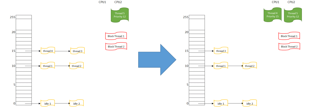

在QNX上实质上只有三种基本调度策略,“轮询”(Round Robin),“先进先出”(First in first out)和"零星调度”(Sporadic) 算法。虽然形式上还有一个“其他”,但“其他”跟“轮询”是一样的。这些调度策略,在 /usr/include/sched.h 里有定义。(SCHED_FIFO, SCHED_RR, SCHED_SPORADIC, SCHED_OTHER)强调一下,调度策略只限于在READY队列里的线程,优线级最高的线程有不止一个时,才会用到。如果线程不再 READY,或是有别的更高优先级的线程 READY了,那就高优先级线程获取CPU,没有什么策略可言。“轮询调度”(Round Robin)跟平时生活里排队的情形差不多,晚到的人排在队尾,早到的人排在队首,等到叫号(调度)的时候,队首的人会被先叫到 。如下图所示:
图 2 论询调度示意
    首先在CPU 1上运行的线程4,被挪入优先级15的队列末尾然后重新搜索可执行的最高优先级线程,这里有优先级15队列上的线程3和4线程3因为在队列最前端,它被选择得到CPU,线程3的状态变为RUNNING,在CPU1上执行
可以预期,当下一次调度发生时,线程3会被挪入优先级15队列末尾,而线程4会被调度执行,这样线程3和4会分别得到CPU1.“先进先出”(First in first out)调度则刚好相反,后来的人插在队首,然后在叫号的时候被先叫到。看下图:

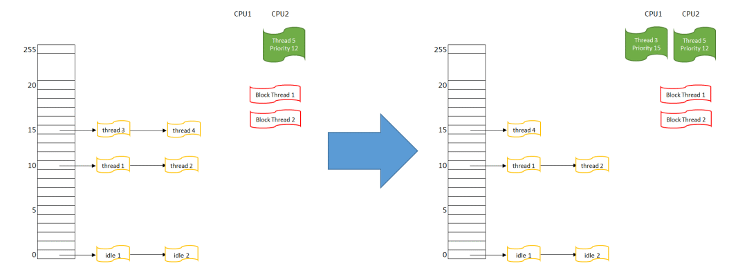

图 3 先进先出调度示意
    首先在CPU 1上运行的线程4,被挪入优先级15的队列队首然后重新搜索可执行的最高优先级线程,这里有优先级15队列上的线程4和3线程4因为在队列最前端,它被选择得到CPU,线程4的状态变为RUNNING,在CPU1上执行

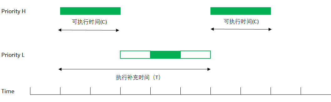

可以看到,在这个调度算法下,如果没有别的状态发生,事实上线程4就会一直占据CPU1。如果在优先级15上的线程3和线程4都是FIFO会怎样?按上面的描述,线程3还是始终无法获得CPU1,因为线程4每次都会插在3的前面,再调度就又是4获得CPU1。除非线层4进入了阻塞状态(从而不在READY队列里了),那么线程3才能获得CPU。“零星调度”(Sporadic)算法比较特殊,它比较适合长时间占用CPU的线程。它的基本设计思想是给一个线程准备两个优先级,“前台”优先级比较高,“后台”优先级稍微底一点。如果线程在高优先级连续占用CPU超过一定时间后,线程会被强行降到“后台”低优先级上(这时线程能不能占用CPU取决于系统中有没有比“后台”优先级高的别的线程了);然后线程在低优先级上经过了一段时间后,会重新被调回高优先级。
图 4 零星调度示意上图是一个零星调度线程的示意。
    开始的时候,线程在比较高的(正常)优先级 H 上运行,一直到把预先分配给零星调度的时间用完(sched_ss_init_budget)这时,线程会被自动调整为低优先级L(sched_ss_low_priority);一旦被调低,线程也可能运行(如果优先级L依然是系统里最高优先级的线程),也可能无法运行呆在READY队列里(系统里有比L更高的优先级)不管线程有没有执行,从最开始运行时间点算起,当线程“执行补充时间"(sched_ss_repl_period)过了以后,线程的优先级被重新提到优先级H,并试图取得CPU来。

现在同步多处理器(SMP)已经相当普及了。在SMP上,也就是说当有多个CPU时,我们的调度算法有什么变化呢?比如一个有2个CPU的系统,首先肯定,系统上可执行线程中的最高优先级线程,一定在2个CPU上的某一个上执行;那,是不是第二高优先级的线程就在另一个CPU上执行呢?虽然直觉上我们觉得应该是这样的(系统里的第一,第二高优先级的线程占据CPU1和CPU2),但事实上,第二高优先级的线程占据CPU2这件事,并不是必要的。实时抢占系统的要求是最高优先级”必须“能够抢占CPU,但对第二高优先级并没有规定。拿我们最开始的双CPU图再看一眼。
图 5 有两个CPU的系统里的线程线程4以优先级15占据CPU1这是毫无疑问的,但线程5只有优先级12,为什么它可以占据CPU2,而线程3明明也有优先级15,但只能排队等候,这是不是优先级倒置了?其实并没有,如上所述,系统确实保证了“最高优先级占据CPU”的要求,但在CPU2上执行什么线程,除了线程本身的优先级以外,还有一些别的因素可以权衡,其中一个在SMP上比较重要的,就是“线程跃迁”。“线程跃迁”指的是一个线程,一会儿在CPU1上执行,一会儿在CPU2上执行。在SMP系统上,线程跃迁而导致的缓存清除与重置,会给系统性能带来很大的影响。所以在线程调度时,尽量把线程调度到上次执行时用的CPU,是SMP调度算法里比较重要的一环。上述例子中,很有可能就是线程3上一次是在CPU1上执行的,而线程5虽然优先级比较低,很有可能上一次就是在CPU2上执行的。实际应用中,因为QNX的易于阻塞的特性,其实大多数情况下,还是符合“第一,第二高优先级线程在CPU上执行”的。只是,如果你观察到了上述情形,也不需要担心,设计上确实有可能不是第二高优先级的线程在运行。另一个多处理器上常见的应用,是线程绑定。在正常情况下,把可执行线程调度到哪一个CPU上,是由操作系统完成的。当然操作系统会考虑“线程跃迁”等情形来做决定。但是,QNX的用户也可以把线程绑定到某一个(或者某几个)CPU上,这样操作系统在调度时,会考虑用户的要求来进行。绑定是通过ThreadCtl() 修改线程的 “RUNMASK” 来进行的,如果你有0,1,2,3 总共4个CPU,那么 0x00000003意味着线程可以在CPU0和CPU1上执行,具体例子可以参考ThreadCtl()函数说明。更简单的办法,是通过QNX特有的 on 命令的 –C 参数来指定,这个指定的 runmask,还会自动继承。所以你可以简单的如下执行:# on –C 0x00000003 Navigation &

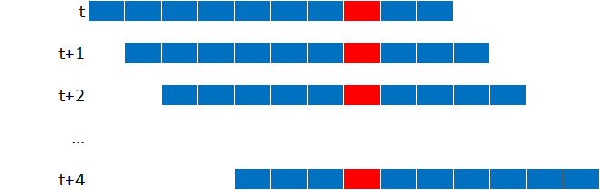

前面我们提到过,在讨论优先级调度时,只是讨论当有多个优先级相同的线程时,系统怎样取舍。优先级不一样时,肯定是优先级高的赢。但是“高出多少”并不是一个考量因素。两个线程,一个优先级10,另一个优先级11的情况,和一个10,另一个40的情况是一样的。并不会因为10和40差距比较大而有什么不同。假如我们有红蓝两个线程,它们的优先级一样,调度策略是RR,两个线程都不阻塞,那么在10时间片的区间里,我们看到的就是这样一个执行结果:
也就是说,各占了50%的CPU。但只要把蓝色线程提高哪怕1,执行结果就成了下面这样。
这种“非黑即白”的情形,是实时系统的基本要求(高优先级抢占CPU)。但是当然,现实情况有时候比较复杂。比如 “HMI渲染” 是需要经常占据CPU的一个任务(这样画面才会顺畅),但“用户输入”也是需要响应比较快的(不然用户的点击就会没有反应)。如果“用户输入”的优先级太高的话,那用户拖拽时,画面就会卡顿甚至没有反应?反之,如果”HMI 渲染“的优先级太高,那么有用户输入时,因为处理程序优先级低而造成用户输入反应慢。通常情况下,需要有经验的系统工程师不断调整这两个任务的优先级(因为优先级继承与传统,一个任务可能涉及到多个线程),来达到系统的最优。那么,有没有别的办法呢?分区调度

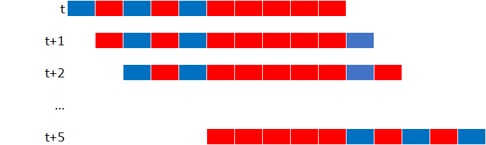

传统上,有一种“分区调度”的方法,今天还有一些Hypervisor采取这个办法。这个想法很简单,就是把CPU算力隔成几个分区,比如70%,30%这样,然后把不同线程分到这些分区里,当分区里的CPU预算被用完以后,那个分区里所有可执行线程都会被”停住“,直到预算恢复。假设我们把红线程放入70%红色分区,蓝线程放入30%蓝色分区,然后以10个时间片为预算滑动窗口大小,各线程具体就会如下图占据CPU:

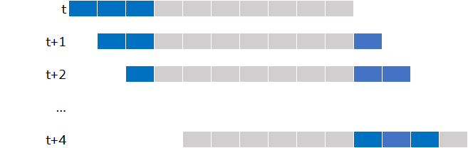

图 6 分区调度算力全满示意在前6个时间片中,蓝红分区分别占据CPU,注意在第7个时间片时,虽然蓝分区中线程跟红分区中线程有相同的优先级,虽然调度策略是轮回,应该轮到蓝线程上了,但是因为蓝线程已经用完了10个时间片里的3个,所以系统没有执行蓝线程,而是继续让红线程占据CPU,一直到第8第9和第10个时间片结束。10个时间片结束后,窗口向右滑动,这时我们等于又多了一个时间片的预算,在新的10个时间片中,蓝线程只占了两个(20%),这样,新的第11个时间片,就分给了蓝分区。同理再滑动后,第12个时间片,分给红线程;一直到17个时间片时,同样的事情再度发生,蓝分区线程又用完了10个时间片里的3个,而被迫等待它的预算重新补充进来。综上,在任意一个滑动窗口中,蓝色分区总是只占30%,而红色分区却占了70%。QNX的自适应分区调度,跟上面这个是类似的。只是传统的分区调度,有一个明显的弱点。想一下这个情况,如果红线程因为某些情况被阻塞了,会发生什么呢?
图 7 分区调度算力有富余示意对,蓝线程是唯一可执行线程,所以它一直占据CPU。但是,当3个时间片轮转之后,因为蓝分区只有30%的时间预算,它将不再占据CPU,而因为红线程无法执行,接下来的7个时间片CPU处于空转状态(执行Idle线程)。一直到时间窗口移动,那时,因为蓝分区只占用了20%的算力,所以它再次占据CPU……所以你也看到了,在传统的分区调度里,当一个分区的算力有富裕的时候,CPU就被浪费了。自适应分区调度
