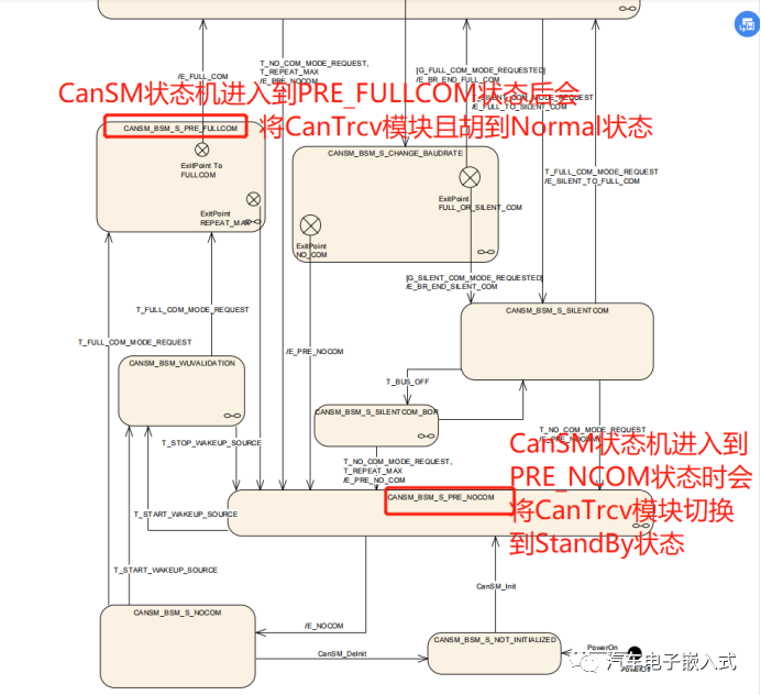

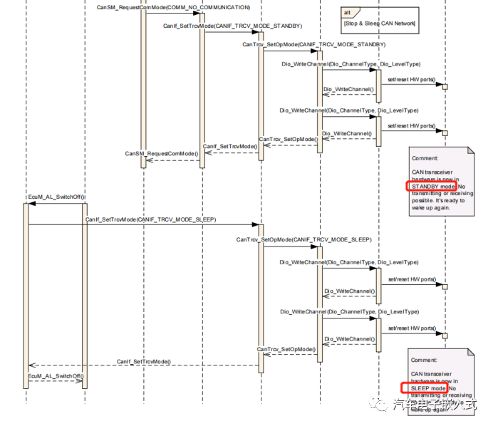

CanTrcv模块在上电后的初始状态配置,一般配置初始状态为SLEEP状态。而后,CanTrcv模块的状态通过其他模块调用CanTrcv_SetOpMode来切换。如果没有BswM的参与(Action中切换CanTrcv状态),一般都是CanSM模块调用CanIf_SetTrcvMode --> CanTrcv_SetOpMode来切换CanTrcv模块的状态。

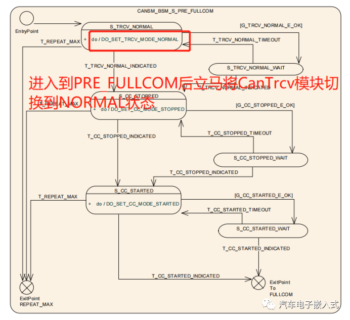

CanSM的CANSM_BSM_S_PRE_NOCOM和CANSM_BSM_S_PRE_FULLCOM两个状态会调用
CanIf_SetTrcvMode切换CanTrcv模块的状态。

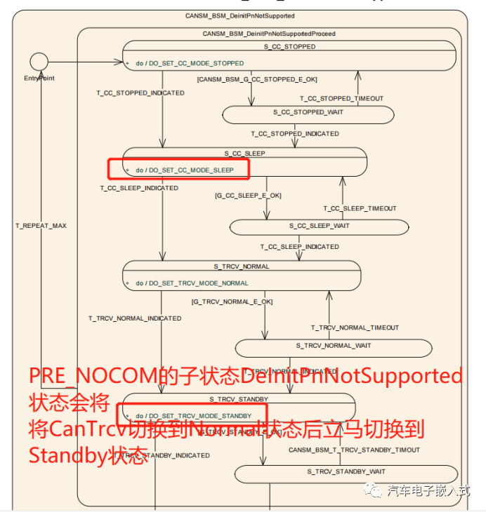

CANSM_BSM_S_PRE_NOCOM的子状态CANSM_BSM_DeInitPnNotSupported会调用CanIf_SetTrcvMode将CanTrcv切换到Normal状态后又立马切换到StandBy状态(Note: 不知道为啥有这个操作?)。

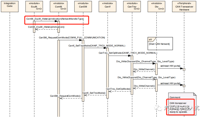

在CANSM_BSM_S_NOCOM状态下如果检查到有来自COM模块的通信请求(T_FULL_COM_MODE_REQUEST)后会切换到CANSM_BSM_PRE_FULLCOM状态,然后调用CanIf_SetTrcvMode将CanTrcv模块状态切换到NORMAL状态。

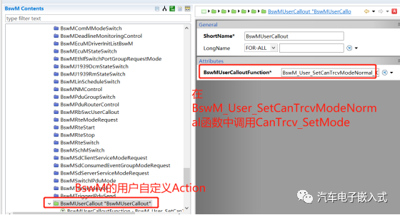

如果CanSM对CanTrcv的模式状态管理不能满足项目实际的需求,我们可以通过BswM设计在满足特定条件下调用CanTrcv_SetOpMode来快速切换CanTcv模式状态。

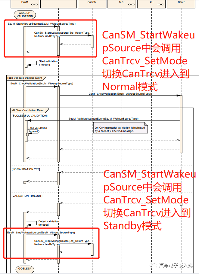

EcuM通过中断或轮询检测到来自CAN收发器或控制器的唤醒事件后,就可以对该唤醒事件进行验证。EcuM通过打开相应的CAN收发器和控制器来实现唤醒事件验证。EcuM模块调用集成代码EcuM_StartWakeupSource来打开相应的CAN收发器和控制器。
注意:虽然控制器和收发器已打开,但CAN接口模块(CanIf)不会将CAN消息转发到任何上层模块。只有当CanIf对应的PDU通道模式设置为“在线”时,才会转发CAN消息。
ECU状态管理器模块将通过通信管理器模块ComM继续正常启动CAN网络。否则,它将调用EcuM_StopWakeupSources关闭CAN控制器和收发器。

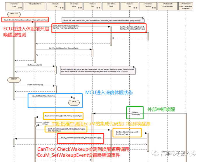

2.CanTrcv和EcuM的关系,在什么场景下CanTrcv会调用EcuM_SetWakeupEvent?
在回答这个问题前,先介绍一下ECU系统设计相关的一些知识。
ECU在设计时根据具体需求可以在硬件上添加SBC或无SBC。如果ECU有SBC,ECU就是一个断电系统。那么ECU在系统下电(Shutdown)流程的最后一步会调用SBC的服务接口断掉MCU的电,整个MCU在休眠中是处于断电状态的。在外部信号(Can Transceiver/Lin Transceiver的INH引脚,Dio唤醒引脚 )唤醒MCU时,SBC重新给MCU供电,MCU重新冷启动。
如果ECU无SBC,ECU就是一个深度休眠系统。那么ECU在系统下电(Shutdown)流程的最后一步会调用MCU的服务进入到Deep Sleep深度休眠状态(MCU陷入深度休眠状态,程序不在运行,但是MCU还有电存在)。在外部信号(Can Transceiver/Lin Transceiver的INH引脚,Dio唤醒引脚 )通过中断唤醒MCU,MCU被唤醒后,程序可以选择软件复位,整个软件重新运行,也可以选择从上次停止的地方接着运行。
如果是深度休眠系统且ECU被唤醒后接着跑的话,我们可以通过配置(EcuM中enable sleep support,EcuM实现EcuM_EnbaleWakeupSource集成代码,中断函数中调用EcuM_CheckWakeup)最后在CanTrcv_CheckWakeup函数中调用EcuM_SetWakeupEvent来实现唤醒源检测。
如果是断电系统或者深度休眠系统被唤醒后软件复位,那么上图的整个交互过程就不存在了。程序重启后需要在其他设计的模块(CDD_WKSM)开启唤醒源检测,如果检测到唤醒源就需要调用EcuM_SetWakeupEvent来设置唤醒源事件。
问题:CanTrcv和EcuM的关系,在什么场景下CanTrcv会调用EcuM_SetWakeupEvent?
答:如果是休眠系统且ECU被唤醒后继续跑,则CanTrcv需要进行唤醒源检测并调用EcuM_SetWakeupEvent设置唤醒源事件。如果是断电系统,或者休眠系统且ECU被唤醒后软件复位,则CanTrcv不用做唤醒源检测,也不会调用EcuM_SetWakeupEvent设置唤醒源事件,需要自定义起码模块是西安唤醒源检测。
