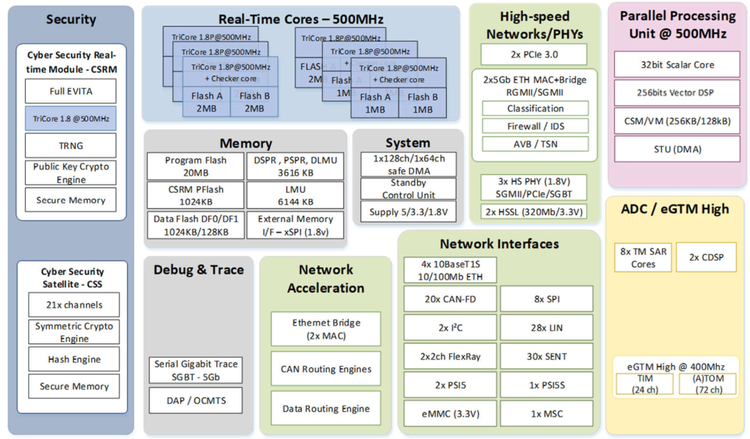

TC4xx微控制器是第3代AURIX?产品,搭载了多达六个TriCore? 1.8嵌入式内核,每个内核的时钟频率最高可达500MHz,并且集成一个PPU协处理器,可实现快速向量运算,基础神经网络算法以及其它一些复杂数学算法。PPU在未来的区域控制器中可以被应用于建模,模型预测控制以及防入侵检测等一些信息安全算法中。下图是TC4xx家族中的TC4Dx MCU的模块图,TC4Dx的算力达到了8000DMIPS+72GFlops*1。72GFlops是由PPU贡献的。
Figure 2: TC4Dx Block Diagram

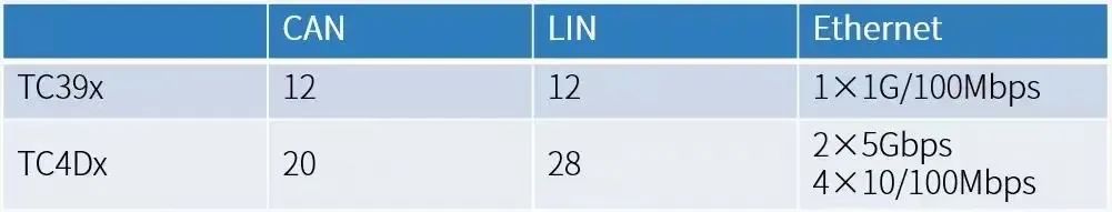

在区域控制器体系中,每个传感器和执行器都根据其位置连接到本地区域控制器,然后区域控制器执行一些数据帧格式转换,汇总数据并通过高速以太网将数据传送至中央处理单元。区域控制器一般通过控制器CAN或LIN总线和挂载在它上面的传感器和执行器通信,或者通过低速以太网或LVDS与摄像头或其他ADAS传感器进行通信。这就要求区域控制器的主控MCU有丰富的CAN和LIN的通讯接口以及高速以太网接口。在区域控制器进行数据转发的过程中,还需要考虑通信延迟的问题,在中央集中式架构中,大部分的控制和执行命令是由中央处理单元发出,有些命令(例如底盘和动力)对于延时有严格的要求,因此对于区域控制器中从高速以太网转发到CAN/LIN/低速以太网接口的延时时间也有了要求。
TC3xx/TC4xx家族产品都有丰富的CAN/LIN/Ethernet通讯接口。

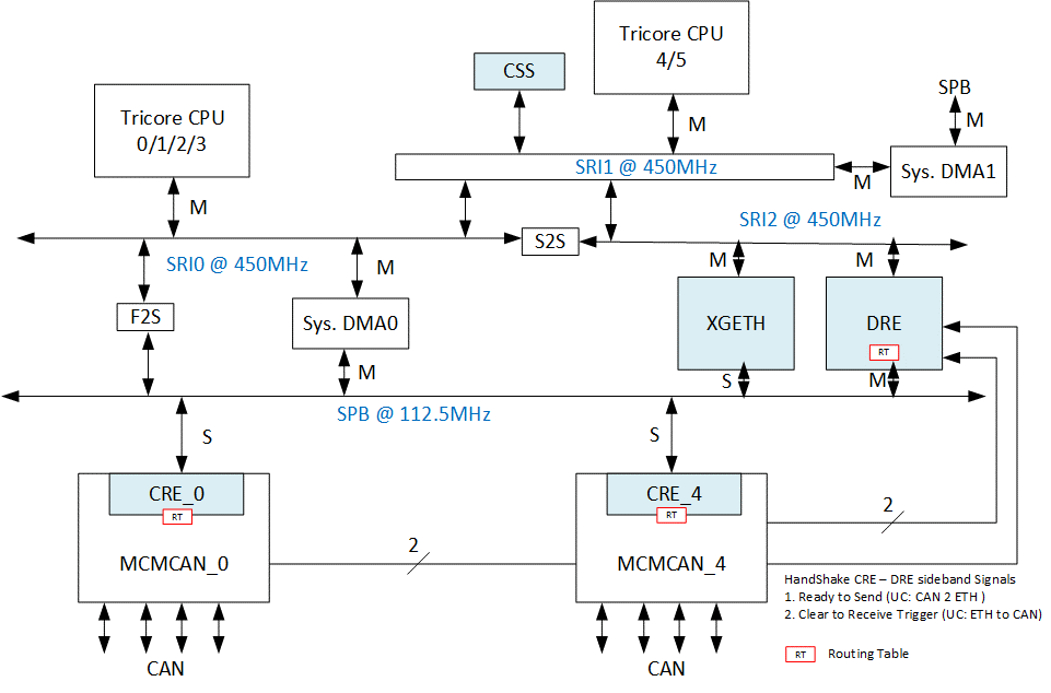

TC4xx产品中更是集成专用的硬件通讯路由模块CRE (CAN Routine Engine)/DRE (Data Routine Engine)。TC4xx中的一个CAN模块中集成了4个CAN 节点,当相同模块中的CAN节点进行数据通信时,可以通过CRE直接实现CAN数据转发,无需CPU和软件介入。当不同模块中CAN节点进行数据转发或者CAN节点和以太网之间进行数据转发,则可以通过CRE+DRE的方式直接实现数据转发,也无需CPU和软件介入。
Figure 4: TC4xx CRE & DRE

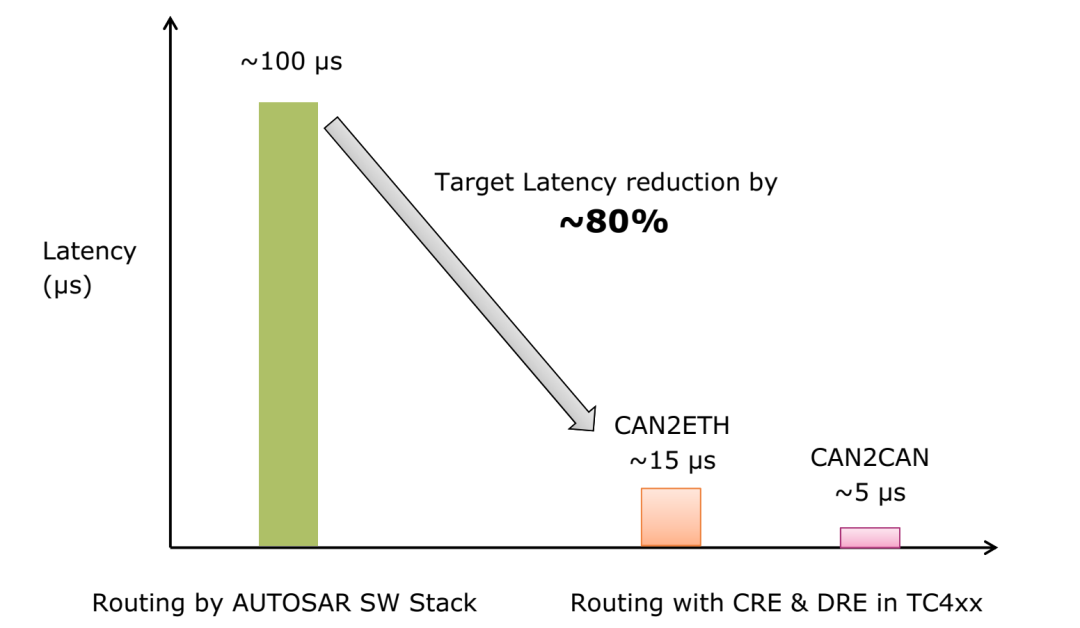

这种硬件路由引擎直接实现数据转发的方式大大减少了数据延迟,CAN到Ethernet的转发延时最少可以到15us,CAN到CAN的转发延时最少可以到5us。
Figure 5: TC4xx Communication Latency

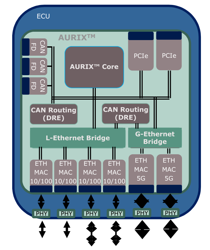

在未来的中央集成EE架构中,通讯数据量不断增加,高速以太网逐渐成为EE架构中的主干网。而为了考虑数据通信安全和冗余,以太网环网架构逐渐成为主流,区域控制器和中央控制单元则都是以太网环网架中的节点。TC4Dx中有2路5Gbps的高速以太网接口和4路10/100Mbps接口,2路高速以太网接入以太网环网(1进1出),4路低速以太网则可以接雷达或者摄像头传感器。2路高速以太网可以通过内部集成的高速以太网桥(G-Ethernet Bridge)直接进行以太网帧转发。4路低速以太网接口之间也可以通过低速以太网桥(L-Ethernet Bridge)直接进行以太网帧转发。低速以太网接口和高速以太网接口之间也可以通过低速以太网桥+DRE+高速以太网桥直接进行以太网帧转发。这种方式大大减少以太网接口之间数据转发的延时时间。
Figure 6: TC4xx Ethernet Bridge

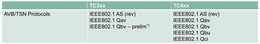

Ethernet TSN协议很好的解决了这个问题,其中IEEE802.1Qav实现了流量整形,优先级划分和队列管理,很好的解决了数据冲突的问题,而在此基础上形成的IEEE802.1Qbv实现了时间整形(Time-aware Shaper)机制,允许端口按照一定的时基来控制流量是否允许传输,传输的开关通过传输门(Transmission Gate)和门控制表(Gate Control List,GLC)来控制。通过这种时隙划分机制,隔离了时间敏感消息流和其他普通消息流,既能够实现时间敏感消息的确定性传输,使得消息到达时间可预测,又能避免普通消息的干扰,提高实时性。IEEE802.1AS则给以太网网络中各个节点提供了时间同步的机制,IEEE802.1AS-rev在此基础上又增加了主时钟冗余和多时间域的概念。
TC3xx/TC4xx以太网控制器支持的AVB/TSN协议如下:
Figure 7: TC3xx/TC4xx Ethernet TSN Support
*1) IEEE802.1 Qbv-prelim: 是指TC3xx的GETH的通道/队列中支持一种slot功能。例如可以把一个同步周期分为3个slot, 然后配置3个队 列,每个队列占用一个slot,这样就能实现3个队列发送不同的以太网帧以及3个队列发送的数据互不干扰。

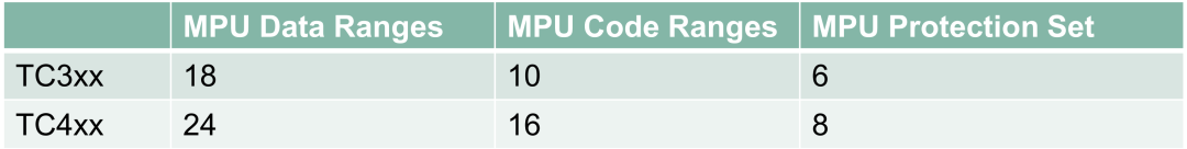

目前多核MCU在汽车电子上得到了广泛的应用,可以每个核分配一个功能,这样每个功能并行运行,提高运行效率,并且能保证互不干扰,当然这个需要依赖Memory Protection Unit (MPU)。TC3xx/TC4xx有多达6个CPU内核,且每个CPU都支持Memory Protection Unit (MPU)。以TC3xx为例,每个CPU内核都6组保护设置,每组保护设置有18个数据保护区,10个代码保护区。当配置代码数据和代码保护区后,其他CPU将无法访问这些区域。另外考虑一个CPU中运行操作系统的情况,当有多个任务同时执行时,可以给每个任务分配一组保护设置,这样可以做到任务之间数据和代码的隔离。
Figure 8: TC3xx/TC4xx MPU

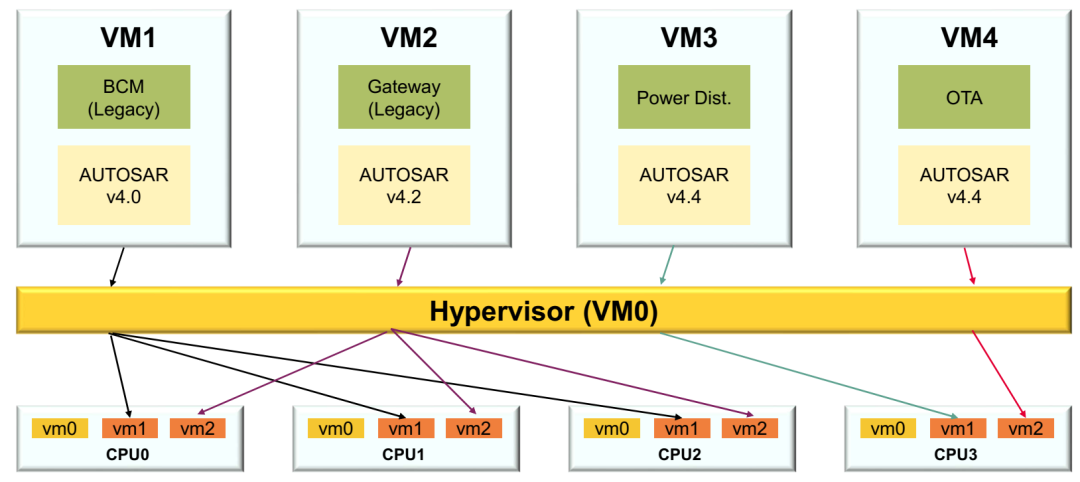

举一个例子(不一定符合实际情况),现在要开发一个区域控制器(放在左车身域),这个区域控制器至少要实现左边车身域的I/O控制和检测(类似以前的BCM功能),作为车身的一个网关(Gateway),还要作为左车身域配电中心(Power Distribution),最后可能还要考虑能够对于挂载在它上面的各个ECU进行固件升级(OTA)。假设原来BCM和网关的软件是不同两个研发团队开发,他们用的OS也是不一样的,现在想重用以前的BCM和Gateway的软件,然后重新开发左车身域配电中心和对各个ECU进行固件升级的功能。那么如何才能高效的完成这个项目?
虚拟机(VM, Virtual Machine)完美地解决了这些问题。虚拟机是一种通过模拟物理机来封装和执行其他软件的软件。被执行的软件可以是一个单一的程序,也可以是一个完整的操作系统,按照通常的方式执行任务。Hypervisor是一个中间软件层,用于在虚拟机之间划分处理、内存和通信资源,并将同时运行的虚拟机调度和迁移到不同的资源上。虚拟化的一个主要用途是整合需要不同操作系统,以及相同操作系统的不同版本的ECU功能。
从微观上来讲,每个CPU内核支持多个vm(例如vm0~vm7),各个虚拟机之间实际上是对CPU进行分时复用,每个虚拟机之间可以用Level 2的MPU进行数据和代码的隔离。从宏观上来讲,每个功能可以由一个VM来实现,而每个VM实际都对应一个或者多个CPUx.vmy。
以上述区域控制器为例,BCM功能用VM1来实现 (假设原来是用一个三核MCU做的),Gateway功能用VM2来做(假设原来也是用一个三核MCU做的),VM3则实现区域配电功能,VM4实现OTA功能。VM1实际会包含cpu0.vm1, cpu1, vm1, cpu2.vm1,而VM2实际会包含cpu0.vm2, cpu1.vm2, cpu2.vm2, VM3用CPU3.VM1,VM4用CPU3.vm2。这样,VM1和VM2依然还是可以重用以前的软件(尽管以前用的是老版本的AUTOSAR软件和操作系统),而新开发的功能VM3和VM4则可以用新的AUTOSAR版本。这些虚拟机之间用Hypervisor进行管理和调用,实际上每个CPU的vm0就是运行在Hypervisor模式,用于调度每个CPU的虚拟机,而所有CPU的vm0集合就是宏观上所说的Hypervisor模式。
Figure 9: Hypervisor Example

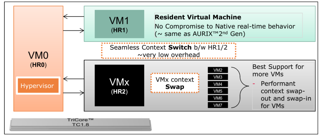

TC4xx MCU所使用的是TC1.8 TriCore?内核,支持虚拟机。每个内核支持8个VM (VM0~VM7),它支持3套独立CPU内核寄存器,VM0和VM1各独占1套,VM2~VM7共享另外1套内核寄存器,因此从VM0或者VM1到其他VM可以快速切换。

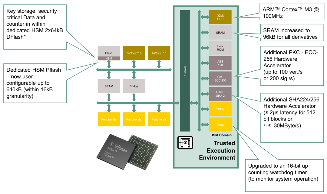

TC3xx MCU内部的Full EVITA HSM模块,包含ARM Cotex-M3的处理器,AES加速引擎, PKC模块和Hash模块。AES加速引擎支持AES128算法(对称加密算法),PKC支持ECC256(非对称加密算法),SHA256,和真随机数产生器。
Figure 13: TC3xx HSM

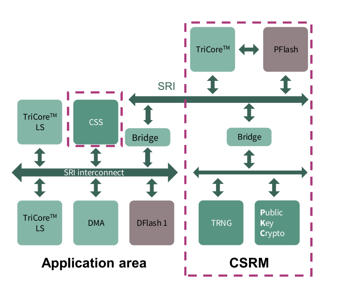

TC4xx MCU会使用全新的Cyber security realtime module (CSRM)作为可信硬件环境,其中包含最高500MHz Tricore 1.8内核,PKC模块,TRNG和CSS模块,其性能比TC3xx HSM提升5~15倍,更重要的是TC4xx MCU CSRM不仅支持EVITA Full, 而且兼容ISO21434规范。另外TC4xx CSRM除了支持原来TC3xx HSM中的算法之外,还支持SM2/3/4国密算法。
Figure 15: TC4xx CSRM

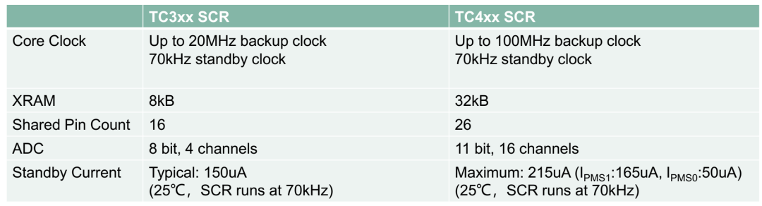

TC3xx/TC4xx MCU把供电域分为主供电域(Power-On Domain)和休眠域两部分(Standby Domain)。主供电域由Vext提供电源,休眠域由Vevrsb提供电源,Vext和Vevrsb可以接在一起,也可以分成两个独立电源供电。当MCU进入休眠模式后,主供电域关闭,休眠域持续工作。在休眠域中有一个休眠控制器(SCR, Standby Controller),它主要以8位的8051内核构成,也可以进行编程,这样就极大得提高了在休眠模式下对于唤醒模式设置的灵活性。下表是SCR的基本资源和休眠模式功耗情况:
Figure 16: SCR/Standby Current
