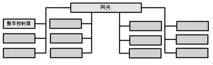

1 整车控制器与分布式电子电气架构
在以往的芯片能力前提下,受到计算能力及通信能力的限制,整车控制器无法集成所有的车辆控制软件,即使是新能源部件控制相关的软件也无法全部集成。这决定了整车控制器只能作为分布式电子电气架构中的一员,但是这种关系限制了功能变更及扩展。在分布式电子电气架构中,一项整车层级的功能由多个控制器配合完成。某项功能的实现可能需要几个或十几个控制器相互配合,并且这些控制器可能分布在整车不同的网络中(图1)。整个交互过程与时间配合异常复杂。整车普遍有100余个控制器,几百项整车级功能,功能与控制器本身的物理连接交织成一个巨大而复杂的网,非常不利于模块化设计与扩展。在这种情况下,增加一个新功能,需要在上述的复杂功能网络上考虑各部分相关性,并对大量的控制器软件进行修改及测试。

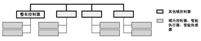

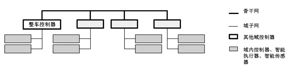

在过去20年里通信带宽问题一直困扰着汽车行业。在这期间,CAN总线是主流的车载网络技术。其1 Mbit/s的标称速度在该技术早期对于汽车带宽需求有足够的裕度。然而近年来随着车辆控制逻辑越来越复杂,所需控制器和传感器数量急剧增加,虽然集中式电子电气架构可以在一定程度上减少控制器数量,但是由于域控制器的计算能力远高于原有车辆控制器,因此1 Mbit/s的CAN通信带宽显然是无法满足数据交互需求的。更高的通信带宽要求加速了以太网和汽车行业的融合。以太网诞生于20世纪70年代,其最早的雏形与如今家庭、办公、服务器机房、数据仓库运行的以太网早已截然不同。尽管以太网与时俱进地发展,但是应用于汽车仍有一些问题,最主要的是电磁兼容性问题。这些限制在BroadR-Reach技术出现后被打破,该技术可在单对非屏蔽双绞线上提供100 Mbit/s的带宽。这种传输方法从未应用在之前的以太网。即便物理层变化,这种技术仍能够在高层实现与以太网的无缝结合且运行方式不变。目前,该技术已经用于量产车型。同时,支持更快速度的RTPGE技术正在研发中,在保留软件兼容性的同时,其带宽有望提升到1 Gbit/s。尽管通信带宽有着明显的优势,但受制于成本及功耗因素,车载以太网主要应用于骨干网络。用于整车控制器与其他域控制器的通信,如图3。而对于域内的智能执行器和传感器,使用其他低成本解决方案,如CANFD、CAN、LIN。
图3 整车控制器使用以太网与其他域控制器通信当然,在整车控制器上增加车载以太网面临着巨大的改变:相对于CAN通信更庞大的软件协议栈;更大的控制器功耗;更大的静态电流,这些都需要在系统设计时被考虑。2 CANFD

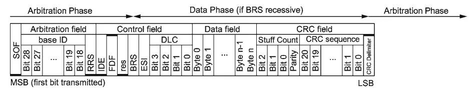

考虑到成本及功耗,整车上只有骨干网使用高通信带宽的以太网通信。但是对于其他子网,标称1 Mbit/s的CAN通信也迫切的需要提升通信速度。目前成熟的CANFD技术是一个好的解决方案。CANFD总线是CAN总线的高带宽解决方案,博世公司于2011年首先提出CANFD概念,并于2012年首先发布CANFD1.0版本。在保留CAN总线主要特性的同时,改善了错误帧漏检率,同时保证网络中大部分软硬件特别是物理层不变。将总线的最高传输速率提高到5 Mbit/s以上(CAN通信的最高传输速率为1 Mbit/s,实际使用速率最高为500 kbit/s)。更重要的是,CANFD数据长度最长64字节,这使得CANFD的数据场占比达到近85%。CAN的数据场占比只有约50%。这意味着即使同样的通信带宽,CANFD可以多传输约70%的有效数据。CANFD帧格式如图4所示。
图4 CANFD帧格式更为关键的是,由于CANFD保留了CAN的大部分关键特性,所有的CANFD芯片都能够兼容CAN。这使得选择CANFD芯片的控制器在不改变硬件的情况下,只修改软件即可适配CAN通信网络。CANFD技术有多重优势,在未来相当长一段时间内,车载以太网与CANFD将会长期共存,各司其职,共同发展。3 多核芯片

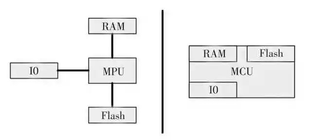

在过去的几十年里,汽车电子行业一直采用微控制器(MCU)搭建各种类型的车载控制系统。尽管不同厂家的微控制器性能各异,但他们都有一些通用的特点:集成度高、价格低廉、高可靠性、核心频率低、程序是预先装载的以及不允许用户安装软件。软件定义汽车的出现,要求整车控制器具备高计算性能、程序可更新、客户可安装软件等特性,在整车控制器上微控制器便不能再独自胜任。目前主流的解决方案是引入微处理器(MPU)作为微控制器的补充。组成双核心高性能整车控制器。这些微处理器与智能手机或PC中使用的微处理器非常相似,具有强大的计算及数据处理能力和高核心频率。但其并不像微控制器具有种类繁多的外设,甚至连程序运行所必须的RAM、ROM都不包含,所以硬件设计时必要的外设需要被重新考虑。整车控制器中同时包含了微处理器与微控制器(图6)。由于这是2个独立的软件系统去实现一些共同的功能,核间通信必不可少。核间通信有大量数据量传输,对通信带宽要求较高,且通信方式必须同时被微控制器和微处理器所支持。满足上述特点的以太网是一个优质选择。
图6 微控制器(MCU)与微处理器(MPU)集成度差别双核心控制架构还有一种形式,高集成度的SOC(System on Chip)芯片同时集成微控制器和微处理器。尽管物理上统一,但这仍然是2个独立的软件系统,需要相互配合去实现一些共同的功能。在双核心架构的整车控制器中,微控制器和微处理器采用不同的操作系统。CLASSIC AUTOSAR依然是微控制器最好的操作系统解决方案。而对于微处理器,操作系统选择空间很大,主要包括Linux、QNX、VxWorks、PikeOS。虽 然AUTOSAR推 出 了ADAP?TIVE AUTOSAR,但严格来讲,这并不是一个完整的操作系统。ADAPIVE AUTOSAR无法独立运行,它运行于POSIX标准接口之上。而POSIX接口还需要上述提到的Linux、QNX、VxWorks、PikeOS等操作系统来提供。同CLASSIC AUTOSAR相比,ADAPTIVE AU?TOSAR的模块数量不足前者15%。从目前情况看,若想达到CLASSIC AUTOSAR在汽车行业的普及率,ADAPTIVE AUTOSAR依然有很多路要走。5 OTA

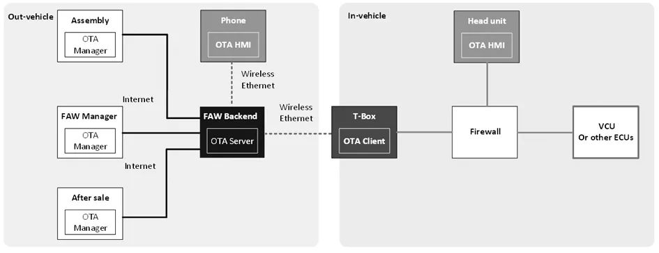

在过去的几十年里,汽车电子产品所有的软件都是预先装载的。车辆交付给客户后,没有不可接受的软件问题,一般不会对车辆软件进行更新;一旦发现软件问题,要进行车辆召回。统一由售后服务人员逐一为有问题的车辆升级软件。对售后部门来说,这是一笔非常庞大的开销。据统计2015年美国汽车召回达到8 400万量,其中6.4%的召回与软件有关。而空中升级技术(Over-the-Air Technology,OTA)可以解决上述问题。OTA技术,最早用于手机端,用户可以通过云端下载和更新软件。带有OTA的汽车也同样可以通过云端远程进行车辆系统和功能的升级更新。特斯拉首先将OTA技术应用于汽车上。OTA技术需要云端和车内端系统同时部署,OTA架构如图7。主要介绍整车控制器支撑OTA需要实现哪些功能。在经过授权情况下,软件从云端经OTA Client进入车内端。经过防火墙,分发到需要升级的控制器。
图7 OTA系统方案OTA是一个复杂的过程,为了避免出现问题,下述问题在整车控制器设计时必须被考虑。(1)需要支持程序回滚,在OTA升级失败或新程序运行不稳定的情况下,使程序回滚到稳定运行版本;(2)需要考虑信息安全,通过通信加密、软件包验签等方式保证软件信息安全;(3)需要对车辆配置进行识别并对OTA能否开始条件进行判断;(4)需要考虑软件OTA升级通信速率问题,避免出现由于升级时间过长,影响用户用车的情况。
