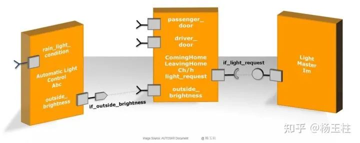

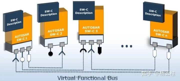

在AUTOSAR架构中,应用软件位于RTE上方,由互连的AUTOSAR SWC组成,这些组件以原子方式封装了应用软件功能的各个组成部分。
图1:应用程序软件
AUTOSAR SWC独立于硬件,因此可以集成到任何可用的ECU硬件上。为了便于ECU内部和内部的信息交换,AUTOSAR SWC仅通过RTE进行通信。
AUTOSAR SWC包含许多提供内部功能的函数和变量。AUTOSAR SWC的内部结构,即其变量和函数调用,通过头文件隐藏在公众视野之外。只有外部RTE调用才会在公共接口上生效。
图2:SWC

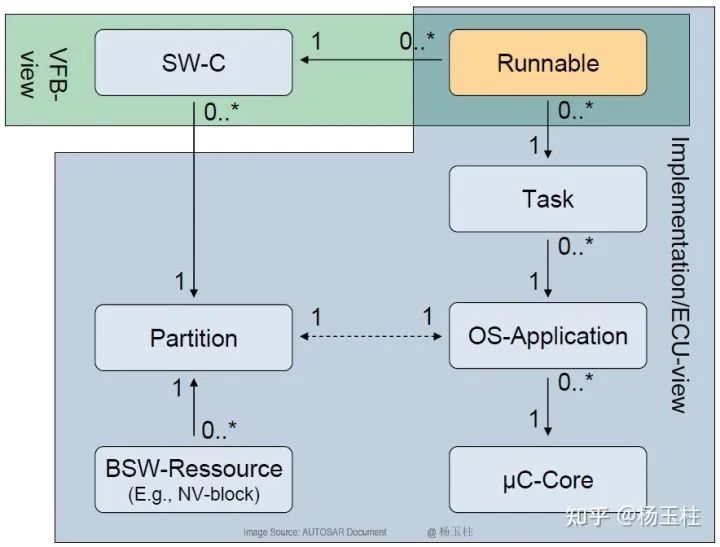

2. OS-Applications
图4显示了对图3中关系的解释。根据此图,AUTOSAR SWC中的Runnables被分配给 OS任务。
图4:SWC到 OS-Applications的映射

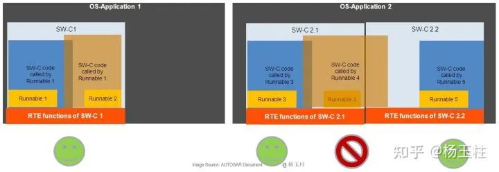

根据图4和图3,一个 OS-Applications可以包含多个AUTOSAR SWC和关联的Runnables。仅允许Runnables直接访问变量并在其各自的 SWC中执行函数调用。
SWC的内部函数调用和变量不被其他 SWC公开获取,因为它们的定义不由外部接口的头文件提供,因此不能规划通过变量直接通信并执行其他 SWC的代码。

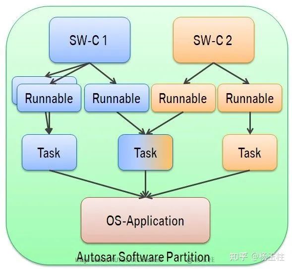

在图5中,代码共享示例对此进行了说明,代码共享只允许在 SWC内使用,而不允许在一个OS-Application的 SWC之间共享。与其他 SWC的通信应通过RTE执行。Runnable4可能无法执行属于SWC2.2的功能。
图5:OS-Applications中的代码共享

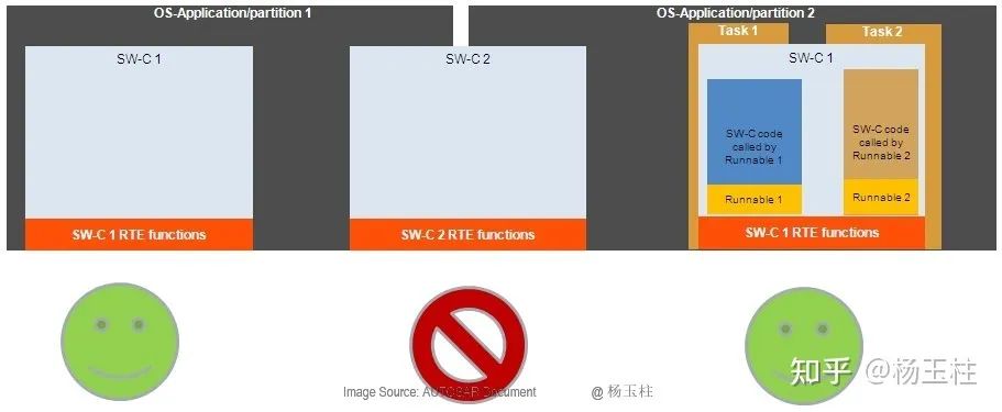

混合ASIL SWC可能由具有不同ASIL评级的Runnable组成,因此需要一个支持不受这些Runnable之间干扰的执行环境。由于以下原因,无法在不同的内存分区中执行一个 SWC的不同Runnables:
内存分区在 OS-Applications级别执行。如图所示图3和图4,一个 SWC只能分配给一个OS-Applications,因此只有一个内存分区。此外, SWC的Runnables只能由一个 OS-Applications的任务调用。
如图6所示, SWC的Runnables不能分发到多个 OS-Applications的任务。
图6:SWC与分区

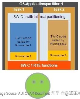

内存分区不能用于分隔同一SWC中的Runnables。如果有必要让 SWC包含具有不同ASIL的Runnable,并且这些Runnable需要免干扰的独立执行,那么在 OS-Applications级进行内存分区是不够的,内存分区必须在任务级别执行。方法如图7所示。
图7:任务级分区
与任务级别的内存分区相关的要求列在表2的AUTOSAR OS规范中。使用弱词“may”表明任务级分区的实现对于AUTOSAR OS是可选的。因此,并非每个AUTOSAR OS实现都支持任务级内存分区。

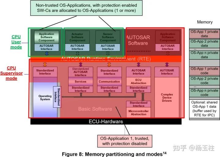

图8显示了一个可能的实现,而所有基础软件模块都在一个受信任/监控模式内存分区中执行(图8中以红色突出显示)。某些SWC在逻辑上分组并放在单独的非受信任/用户模式内存分区中(以绿色突出显示)。选定的软件模块与基础软件模块属于同一可信/管理模式内存分区(参见图8中红色高亮的第四个SWC)。可能有多个不受信的/用户模式分区,每个分区包含一个或多个SWC。
在非受信任/用户模式内存分区中执行SWCs会受到限制,不能修改其他内存区域,而受信任/监控程序内存分区的SWCs的执行不受限制。
用于安全相关应用的现代微控制器支持通过专用硬件(内存保护单元(MPU))进行内存分区。
注意:假设内存分片将在具有MPU或类似硬件功能的微控制器上实现。
使用典型的MPU实现,不受信的应用程序可以允许访问微控制器地址空间的多个分区。访问控制定义为读取、写入和执行访问的组合。MPU的配置仅在监控模式下是允许的。
注意:在某些微控制器实现中,MPU集成在处理器内核中。因此,MPU仅控制关联内核的访问。其他总线主站(如DMA控制器和其他内核)不受此分段MPU实例的控制。
