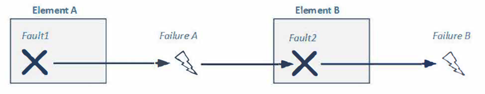

相关失效可以分为共因失效和级联失效。
共因失效是指在相关项中,有一个单一特定事件或根源引起的两个或多个要素的失效。如下图所示。我们无法避免随机故障的发生,因此,功能安全在系统中构建安全监控和缓解机制,从而解决随机故障。功能安全机制可持续监控汽车中的制动信号,从而检查它是否偏离预期范围。如果确实偏离了预期范围,安全机制会标记出可能出现的问题并需要对其进行检查。
级联失效

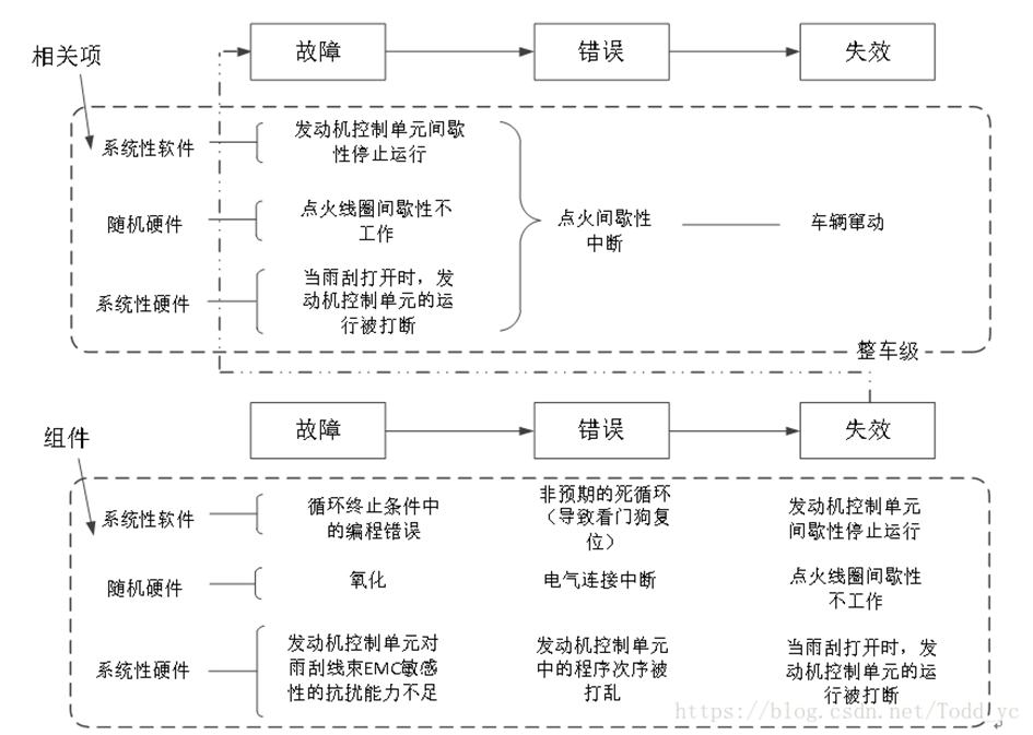

    故障,错误和失效之间的关系
故障,错误和失效之间的关系如下图所示。图中从三个不同类型的原因(系统性软件问题、随机硬件问题和系统性硬件问题)描述了故障到错误并从错误到失效的发展过程。
系统性故障起因于设计和规范的问题;软件故障和部分硬件故障是系统性的。
随机硬件故障起因于物理过程,比如疲劳、物理退化或环境应力。
在组件层面,每个不同类型的故障会导致不同的失效。然而,组件层面的失效是相关项层面的故障。
