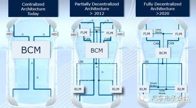

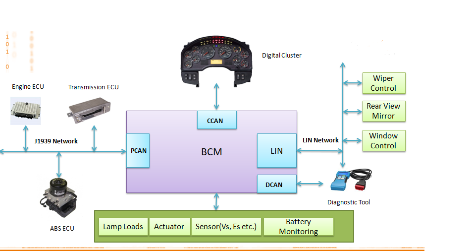

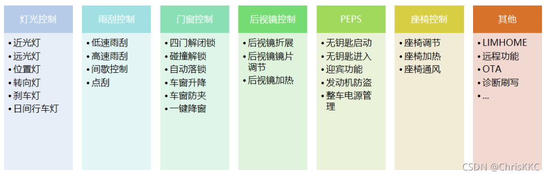

车身控制器,又称BCM,是整车附件控制的核心控制器,通过CAN/LIN总线或硬线,实现对内外部灯光控制、车窗控制、无钥匙进入及启动系统、防盗报警控制、雨刮洗涤控制等,BCM整个系统的架构示意图如图1、图2所示。
▲图1 车身控制系统示意图
▲图2 车身控制系统功能示意图(来源CSDN@ChrisKKC)

随着车身控制器的功能越来越复杂,越来越多的功能被集成到BCM当中,比如充电、高压管理和能量估算等等能源控制功能,BCM也俨然发展成一个大型的域控制器。而且各个主机厂也是这么做的。
▲图3 车身控制系统发展趋势

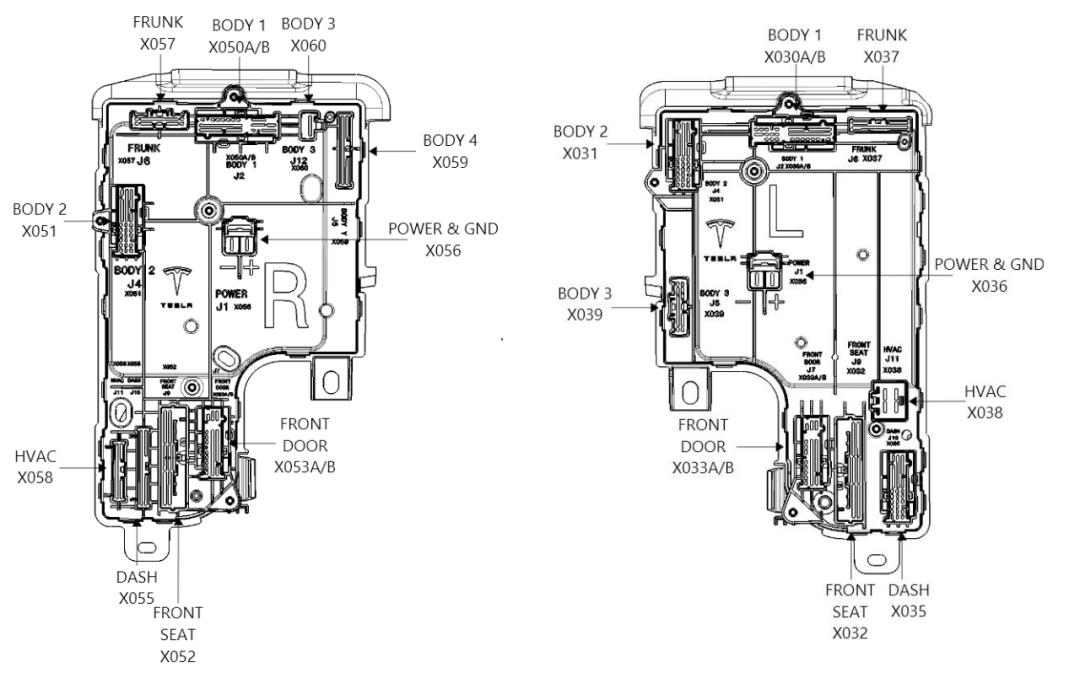

首先肯定是大家都熟悉的特斯拉,早在2018年的Model 3上就搭载了大型的车身域控制器,其功能包括功能管理(包括各个控制器的低压供电控制,包括动力系统的霍尔传感器、无线充电器、USB、安全控制器、充电ECU供电等)、车顶控制、灯光控制、挡风玻璃加热、雨刮控制等等。
下面是2021款Model Y的左右车身控制器简图,以及其ECU接口定义图,从接插件接口,可以看出其功能的一二。
▲图4 2021款Model Y 左右车身控制器

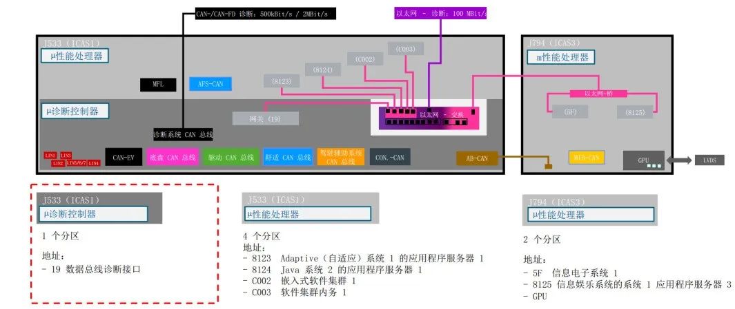

在大众ID系列中,大型的车身控制器也现身了,就是ICAS1,比特斯拉的集成度更高,如下图所示。
▲图5 ID4.X的ICAS1架构简图ICAS1的?诊断控制器负责最多 8 个不同 CAN 区域通信。此外,它还负责控制和协调大量功能:
- 防盗锁止系统主控制器;    - 组件保护主控制器- 防盗报警装置;                - Kessy 自适应/ 中央门锁- 调光;                            - 疲劳识别系统- 历史数据;                      - 驾驶模式选择- 续驶里程计算;                - 标准车外照明灯- 离车方案;                      - 显示协调器- Time Master Base;       - 驻车协调器- 低电压电源管理系统;       - 高电压电源管理系统- 高电压充电管理;           - 接线端控制- 可订购的功能主控制器( FoD)
LIN 控制:
- 蓄电池数据管理;    - 车内监控/备用喇叭
- 尾灯;                  - 脱手检测( HoD)ICAS1的?性能处理器分4个区,具体功能如下:1. Adaptive 系统 1 的应用程序服务器 1(8123):- 为 ICAS 3 的 3 个显示器的服务器/CAN 准备显示数据;- 车辆定位(用于远程服务和功能的位置);- 控制充电管理服务器。充电程序,充电计时器,充电配置文件- 在线服务的消息存储器。2. Java 系统 2 的应用程序服务器 1(8124):- 车载测试仪。目前在此协调控制单元的升级程序;- 诊断服务和车辆状态数据服务器。至后端服务器网关;- 控制车辆充电或温度调节的远程服务。3. 嵌入式软件集群 1( C002):- 个性化管理;- 复杂车灯系统、动态车灯辅助系统、矩阵大灯控制;- 具有备份记录和存储功能的里程计数器。为 ICAS 3 准备。4. 软件集群内务 1( C003):- 性能处理器的“ 管家”;- 控制基础设施和 IP 路由。

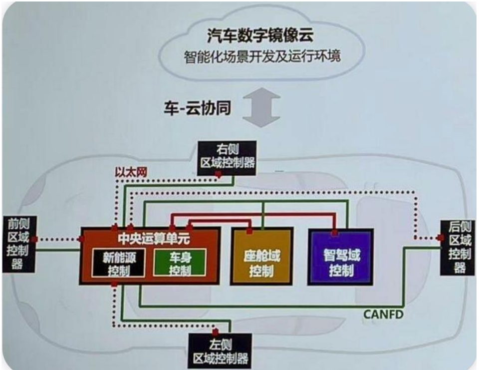

在广汽最新的星灵电子电气架构中,其中车身控制也被划成一个域控制器,
▲图6 广汽的星灵电子电气架构

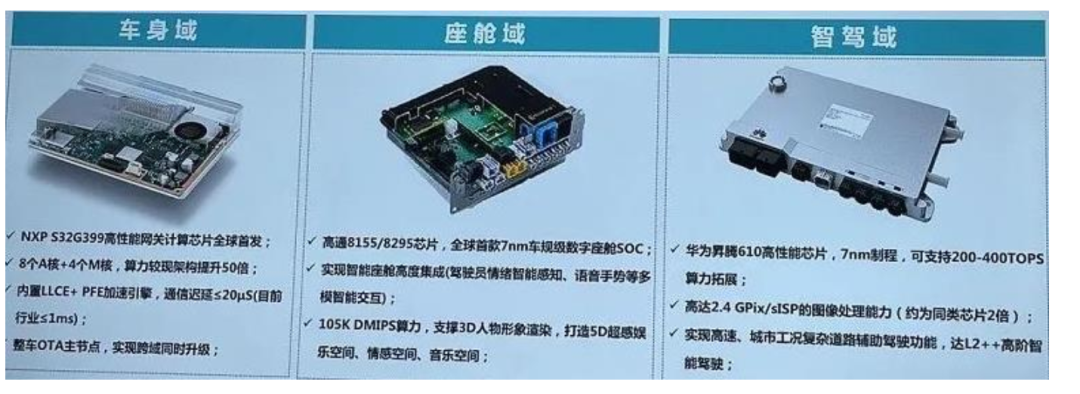

车身控制域控的主控芯片为NXP S32G39,由8个A核+4个M核构成。可作为整车OTA的主节点,实现跨域同时升级。
▲图7 车身域控性能介绍
但是目前该域控还处于研发阶段,并没有在量产车上实现,等它正真落地了我们在好好介绍一下。
